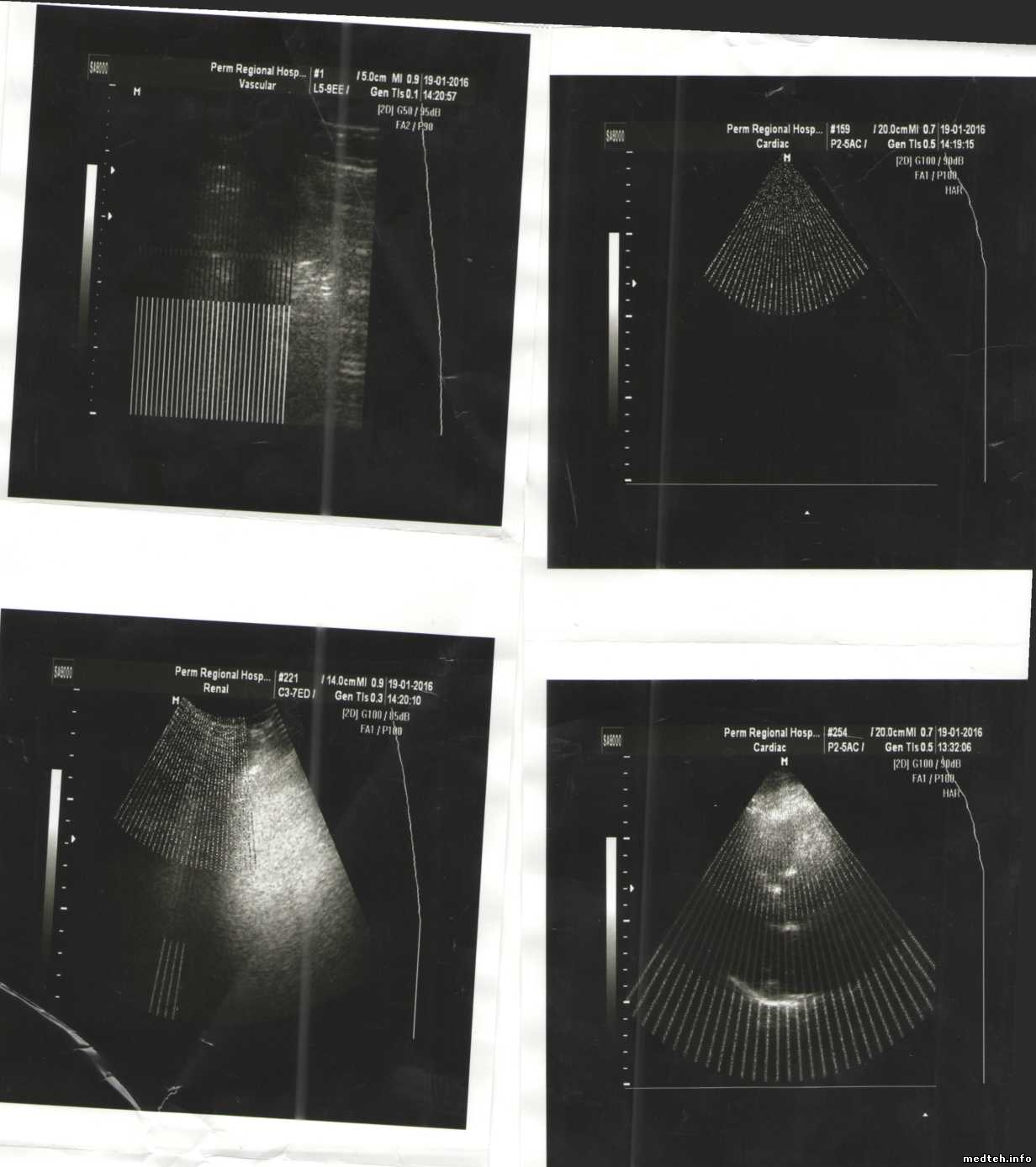

Ребят помогите с проблемой на УЗИ аппарате SA-8000 EX-Eхр-CW.
При включении загрузка ПО проходит на ура. После входа в программу сразу же появляются помехи в виде полос.
ДАЖЕ при отключенных датчиках ireful ireful ireful
Провёл ТО. Всё чистил, осмотрел, разъёмы и платы передернул.
Ни каких изменений shok
P.S. Аппарату 8-мь лет. Помехи с декабря 2015 года.

Начнем с того, что это не помехи, а проблемы с формированием УЗ-кадра. Очень похоже на "холодную пайку"...

Для начала я бы просто передёрнул бы все платы.Прав Ромул, это похоже на контакты в формировании уз изображения.

olko13, Весь аппарат перетрехнул. И осмотрел поверхностно пайки.
На платах и разъемах окись отсутствует.
На какой плате за острить внимание??? mail1 Какая формирует?

Похоже что не работает одна из плат BF, только как определить какая, не знаю. Метод изымания по одной не даёт результата, т.к. при загрузке выкидает ошибку. Проверьте питание на обеих платах, может, где чего отошло. Работать можно без платы TI, она на загрузку не влияет.Заодно и проверьте выходные сигналы с них. Если они присутствуют то плата TI. Но я больше грешил бы на BF.
