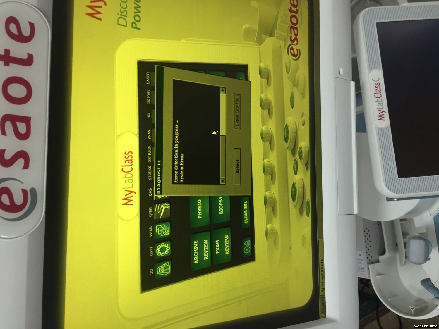

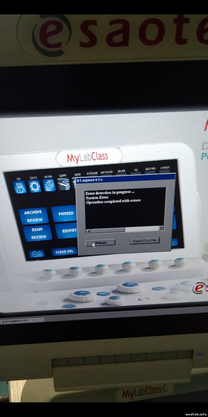

Доброе время суток, уважаемые!
Случилась неприятная ситуация с данным аппаратом - вышло из строя ПО. Установочного диска нет, скорее всего, поставщики не оставили. Аппарату больше 5-и лет и связи с ними нет!
Есть ли у кого образ или идеи как решить проблему?
Буду благодарен за ответ.
А с чего Вы взяли, что проблема с ПО?
Вы изучали логи? В этом окне есть Export error file - сохраняйте на флешку и изучайте с чем связана проблема.
Вы аппарат вскрывали?

BiolabEngine.cpp 2313 ERROR:................
| BIOLAB INTERNAL ERROR DETECTED |
System.IndexOutOfRangeException: Index was outside the bounds of the array.
at Ebit.Util.Assertion.Strong(Boolean p_Condition, Exception p_Exception)
at Esaote.Biolab.Presets.Presets.CheckConsistency()
at Esaote.Biolab.Api.CommandsManager.RunArchiveNavigator()
at CBiolabEngine.RunArchiveNavigator(CBiolabEngine* )
09:23:32.062 BioCom : exit
09:23:34.359
StartThr.cpp 1140 ERROR:................
The Process BioCom.exe has died
09:23:34.359 Error detection in progress ...
09:23:35.375 Start: Send Quit to Ecom.exe.
09:23:35.375 Start: Send Quit to Gws.exe.
09:23:35.375 Start: Send Quit to Kbd.exe.
09:23:35.375 Start: Send Quit to Vtr.exe.
09:23:35.375 Start: Send Quit to Executor.exe.
09:23:35.375 Start: Send Quit to Nti.exe.
09:23:35.375 Start: Send Quit to TouchKbd.exe.
09:23:35.375 Start: Send Quit to Sad.exe.
09:23:35.375 Start: Send Quit to Tms.exe.
09:23:35.375 Start: Send Quit: 0x78453
09:23:35.375 Gws: Quit Message received
09:23:35.375 KBD: Quit Message received
09:23:35.375 TKBD: Quit Message received
09:23:35.375 Executor: Quit Message Received.
09:23:35.375 TMS: Quit Message received
09:23:35.375 NTI: Quit Message received
09:23:35.375 SAD: Quit Message received
09:23:35.375 TKBD: worker thread stop
09:23:35.375 Gws: OnClose entry
09:23:35.375 ECOM: Quit Message received
09:23:35.375 Start: The Process Kbd.exe has exited
09:23:35.375 TKBD: closing main window
09:23:35.375 Ecom : Exit phase (WPD become invalid)
09:23:35.375 Executor: Max I2c Time:3.0 [ms]
09:23:35.375 Start: The Process Vtr.exe has exited
09:23:35.390 Start: The Process Nti.exe has exited
09:23:35.406 Start: The Process Tms.exe has exited
09:23:35.406 Start: The Process Sad.exe has exited
09:23:35.406 Gws: DisconnectToIpc Exit
09:23:35.468 EcoM: WaitProbeBck correctly saved.
09:23:35.468 Ecom : Exit phase (HCD become invalid)
09:23:35.484 EcoM: HwConfBck correctly saved.
09:23:35.500 EcoM: StartUpBck correctly saved.
09:23:35.515 Ecom exit
09:23:35.515 Ecom : Commands to cine Executed
09:23:35.515
09:23:35.656 Start: The Process Ecom.exe has exited
09:23:36.687 Gws: ~CEcoFrame() Entry
09:23:36.687 Gws: ~CEcoFrame() Exit
09:23:36.687 Gws: ~CMainFrameGws() Entry
09:23:36.687 Gws: ~CMainFrameGws() Exit
09:23:36.687 GWS: OnClose exit
09:23:36.812 Start: The Process Gws.exe has exited
09:23:37.796 TKBD : exit
09:23:37.796 Start: The Process TouchKbd.exe has exited
09:24:35.484 Start: The Process Executor.exe has exited
09:24:35.484
RD : 23/05/2012
OT : 2376.43
EN : 2403
09:24:36.484 Start: Process BioCom.exe abnormal termination
09:24:36.484 Start: System is Down
09:24:36.484 Start: At least one process died

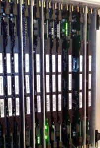

При включении аппарата наблюдали за светодиодами на плате BSC BACK SCAN и IMC INP MASTER CONTROL в УЗ блоке?
Какая картина?
Вы хотите, чтоб Вам помогли, но при этом такие скудные даёте ответы, что ничего из них не понять. Подробнее описывайте, какое железо тестировали.

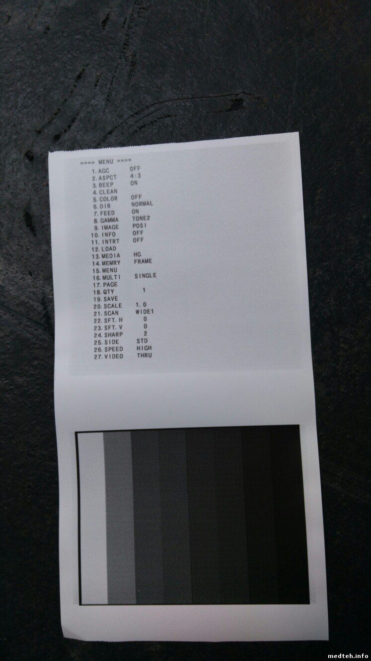

ozon02Дата: Воскресенье, 11.Дек.2016, 15:29 | Сообщение # 8
Инженер по обслуживанию и ремонту
Большой
Случилось следующее: села в аппарате батарейка, BIOS ругнулся ошибкой, что процессор был заменен. И предписал зайти и сконфигурировать всё заново.
Собственно, батарейка была заменена, в BIOS-е выставлена дата и загружен по умолчанию.
Аппарат запустился и работает, но перестал выводить на видеопринтер картинку с экрана. На кнопку принт не реагирует.
В настройках приложения стоит видеопринтер.
На принтер же приходит набор полос с градациями серого (если нажать принт на панели принтера). Принтер проверил - он работает исправно.
У кого есть информация по настройке BIOS данного аппарата?
Ещё висит не подключенный кабель VGA маркированный "vga board".

ozon02Дата: Воскресенье, 11.Дек.2016, 19:41 | Сообщение # 13
Большой
Цитата kitger ()
конфигурация видео
Завтра буду у аппарата сделаю фото.
Цитата MAPPER_1222 ()
Что-то кажется, что Вам нужно смотреть настройки самого принтера.
Принтер к видеокамере подсоединял для проверки. Все ОК.
Какие настройки глянуть - есть мысли?

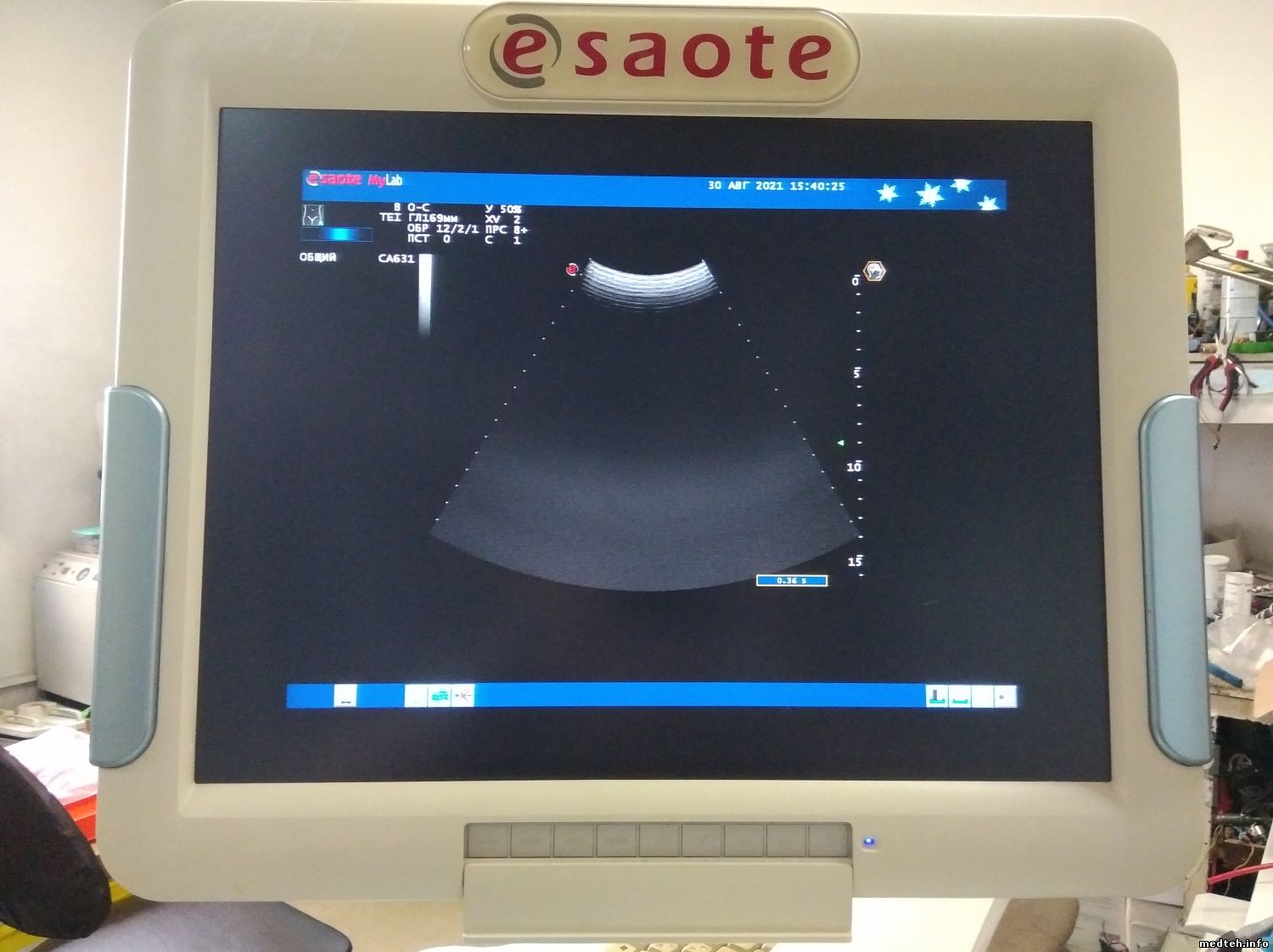

invisible86Дата: Понедельник, 30.Авг.2021, 11:57 | Сообщение # 23
электроник
Ленинск-Кузнецкий

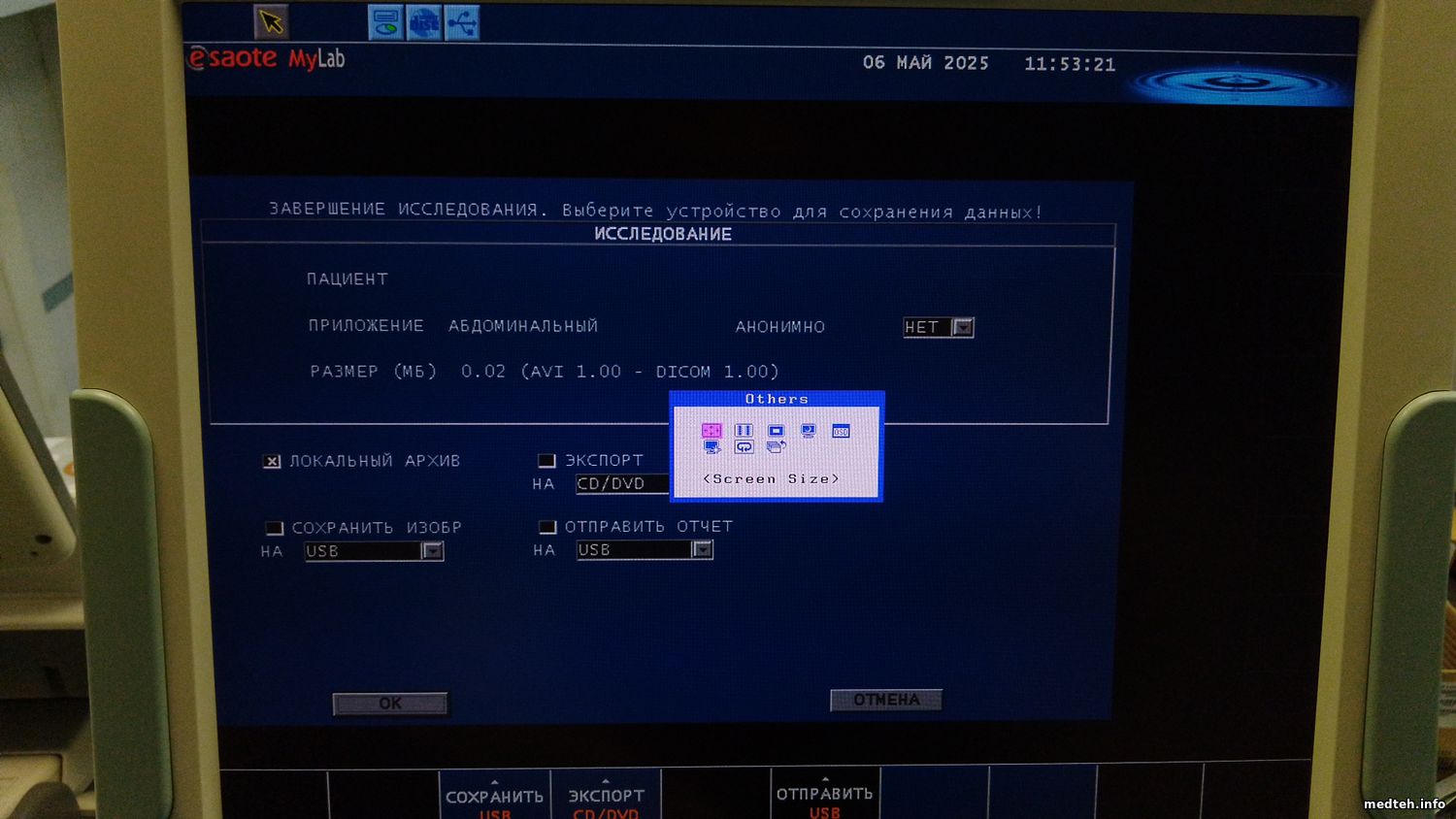

На УЗИ Мylab Сlass С картинка на основном экране стала меньше всей области экрана.
Предполагаю, что настройки размера изображения должны быть в самом мониторе, т.к. даже размер картинки биоса тоже уменьшен. Но не могу попасть в настройки монитора, кнопки заблокированы. Вроде, когда монтаж делали, монтажник показывал как зайти туда, но прошло 8 лет и теперь уже не вспомню.
Уважаемые форумчане, поделитесь информацией как туда попасть.

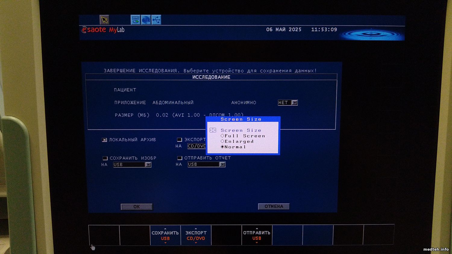

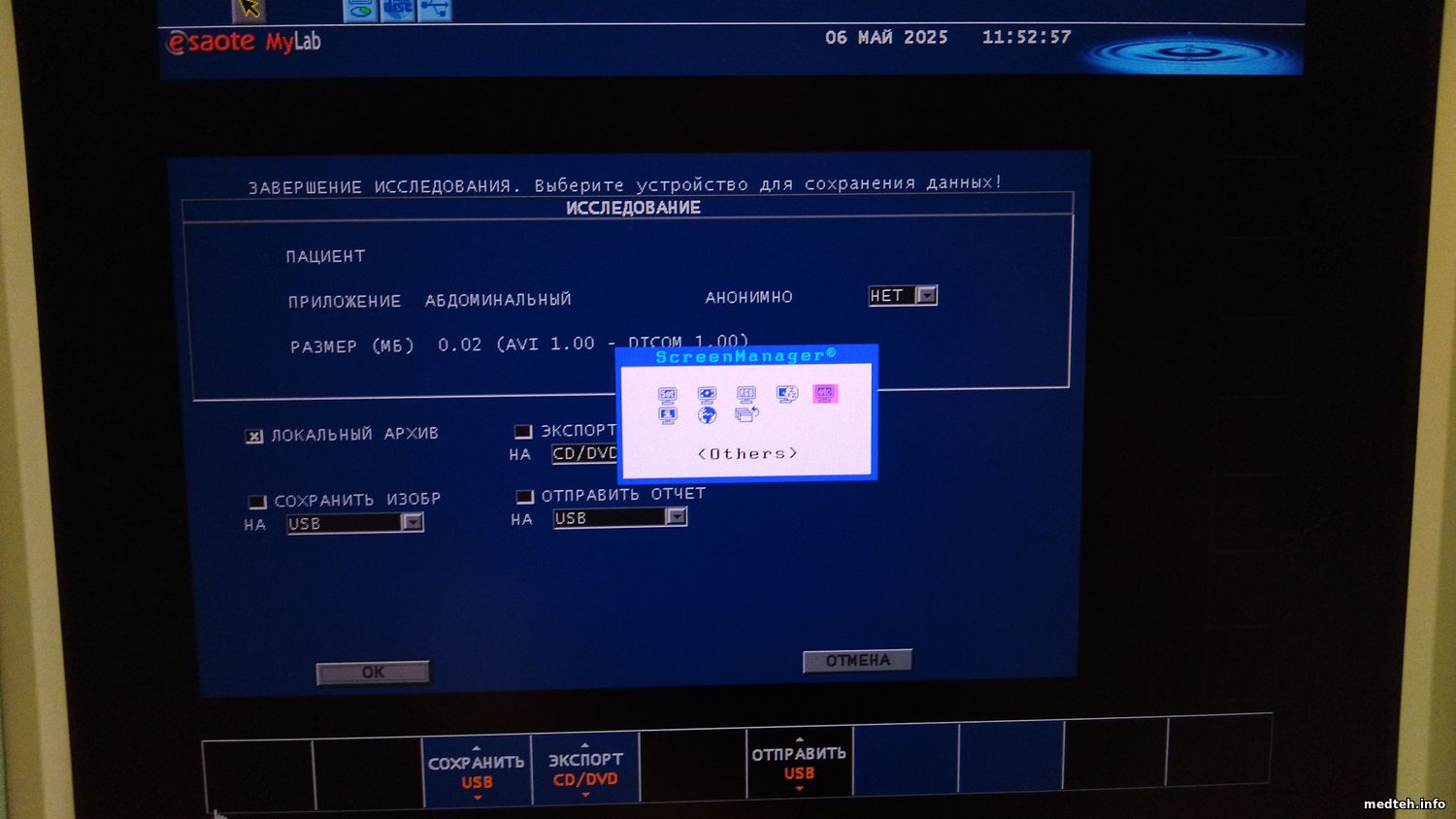

invisible86Дата: Вторник, 06.Май.2025, 05:51 | Сообщение # 27
электроник
Ленинск-Кузнецкий

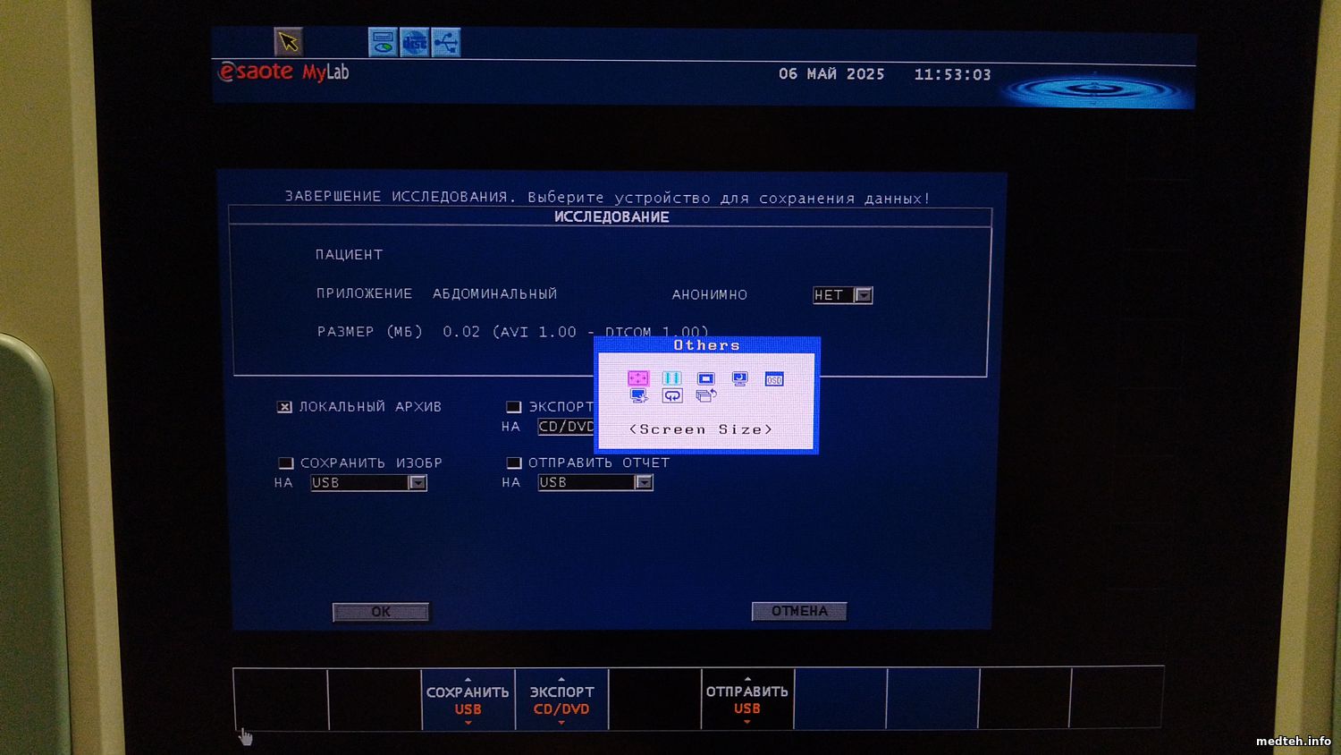

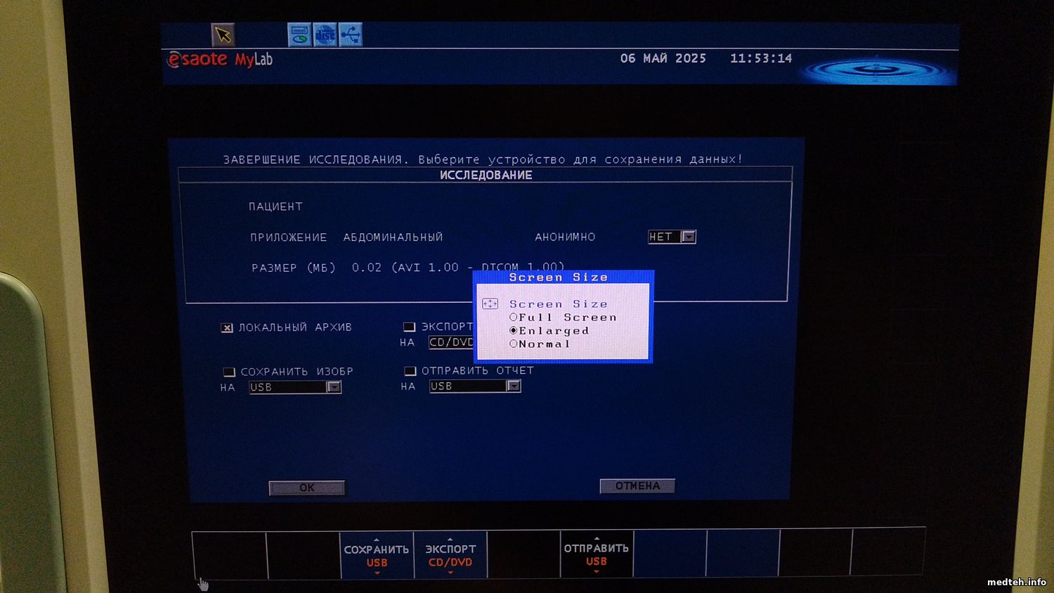

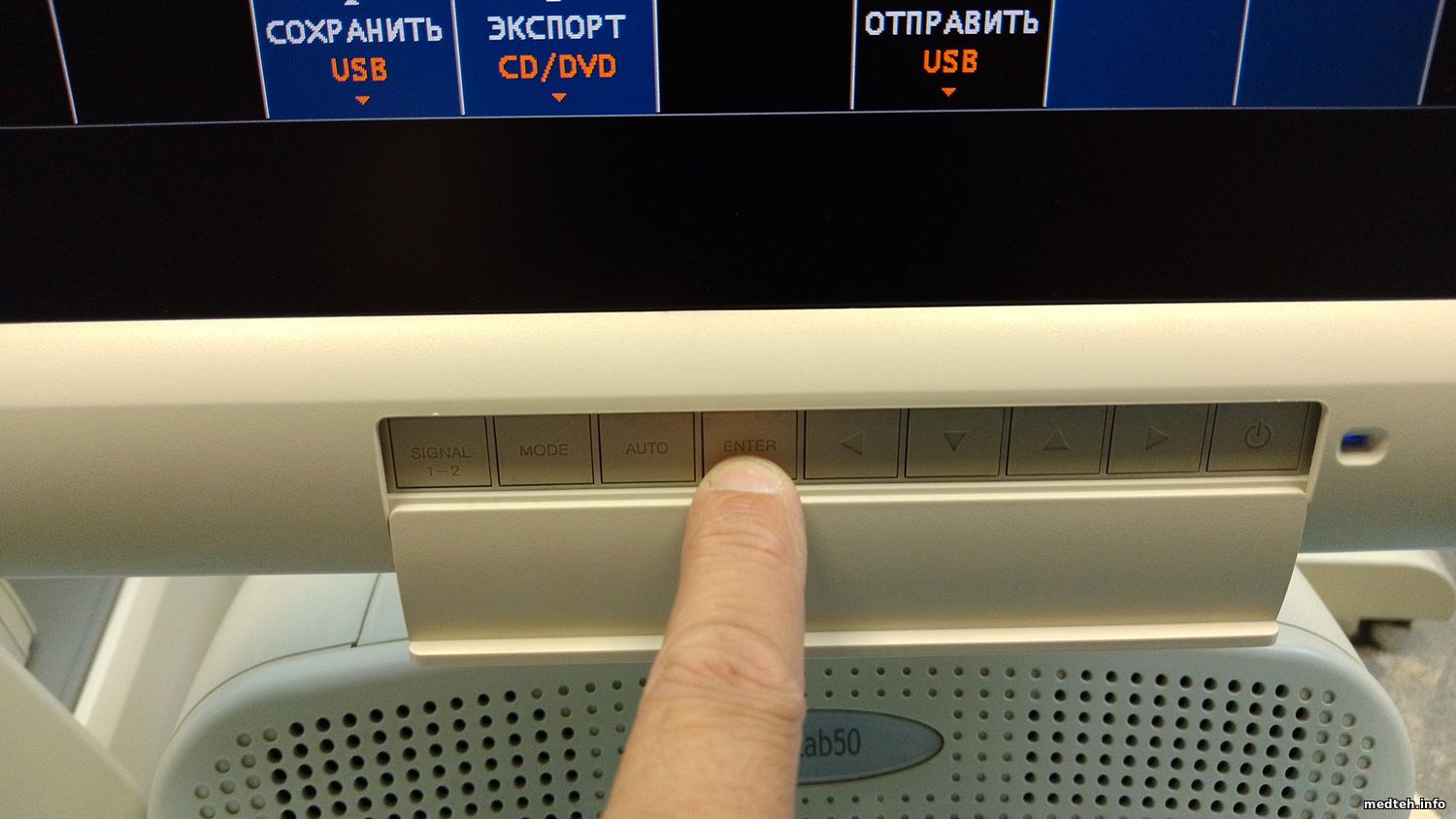

Нашел решение проблемы с изображение не во весь экран на УЗИ Мylab Сlass С и УЗИ Мylab 50.
1 открыть крышку отсека с кнопками монитора
2 выключить монитор, правая кнопка в отсеке
3 зажать кнопку AUTO, и не отпуская ее нажать кнопку включения, это разблокирует кнопки управления настройками монитора в отсеке
4 нажать кнопку ENTER, четвертая слева в отсеке, это вход в ScreenManager, в меню монитора
5 стрелками выбрать раздел меню Others и нажать ENTER для входа в это подменю
6 в подменю Others выбрать раздел Screen Size и нажать ENTER для входа в это подменю
7 в подменю Screen Size стрелками выбрать Enlarged и нажать ENTER для применения режима размера картинки
8 стрелками пролистать до пункта Exit и нажать ENTER для выхода из подменю Others
9 стрелками пролистать до пункта Exit и нажать ENTER для выхода из меню ScreenManager
10 выключить монитор, правая кнопка в отсеке
11 зажать кнопку AUTO, и не отпуская ее нажать кнопку включения, это заново заблокирует кнопки управления настройками монитора в отсеке
34290536.jpg (139.0 Kb) · 29852866.jpg (111.1 Kb) · 55437742.jpg (133.3 Kb) · 10511024.jpg (132.8 Kb) · 23160005.jpg (132.9 Kb) · 81321536.jpg (127.8 Kb)
