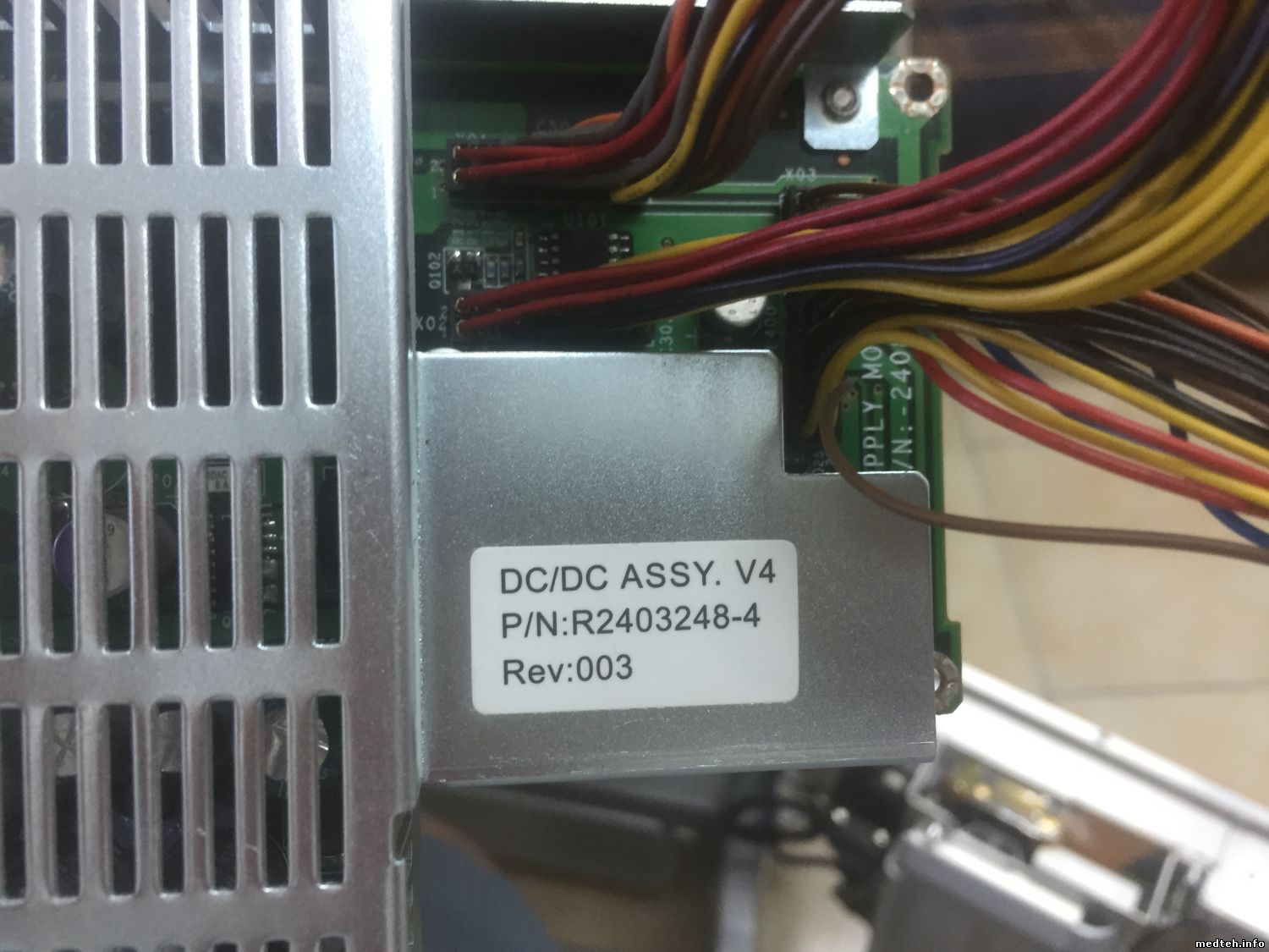

Фото блока прилагаю:

В аппаратах типа Vivid I / E / S5 / S6 от бренда GE есть DC-DC блок питания, в который вшит серийный номер, парт номер, версия этого блока питания. Когда ПЗУ мрёт в нём, то он теряет прошивку и перестает определяться системой. Проблему проще всего локализовать по странице HW info, там должен быть прописан серийный и парт номер DC/DC блока питания. Если там прописано: "яяяяяяяяяяяяяяяяя", то с него слетела прошивка ))
Сама по себе прошивка в этот блок питания шьётся через винду аппарата, но практика показывает, что если слетела один раз, то слетит и опять (три прибора проверено) - а это к замене блока питания.
Сейчас есть в работе с заменённым блоком, будет инфа - отпишусь ...

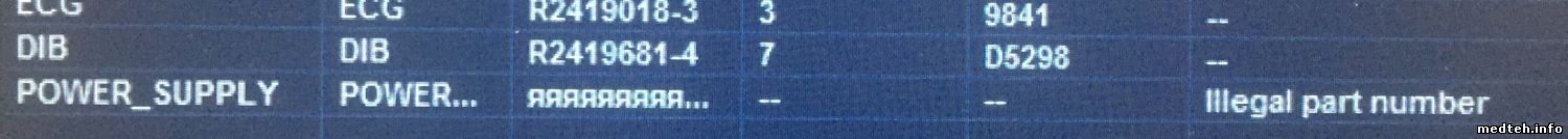

MaxHorror, проблема один-в-один. Аппарат Vivid S5.
В один прекрасный момент просто перестал видеть датчики. При запуске и при подключении датчиков выдаёт: "неправильная конфигурация аппаратного обеспечения". В HW info в серийнике DC/DC все: "яяяяяя".
Питающие напруги все в норме. Интересная особенность: при попытке сделать верификацию DC OFFSETS, система перезапускается (именно перезапускается, а не перезагружается полностью аппарат), то есть бежит линия загрузки и выдаёт: "В ПРОШЛЫЙ РАЗ РАБОТА ПРОГРАММЫ НЕ БЫЛА КОРРЕКТНО ЗАВЕРШЕНА. НАЖМИТЕ ОК ДЛЯ СОХРАНЕНИЯ ЖУРНАЛА". Соответственно, при Full system test тоже самое когда доходит до DC OFFSETS.
Сначала грешил на слетевшее ПО. Но переустановка не решила проблему. Потом уже наткнулся на слетевший серийник у DC/DC. Начал рыть в инете и попал сюда ...

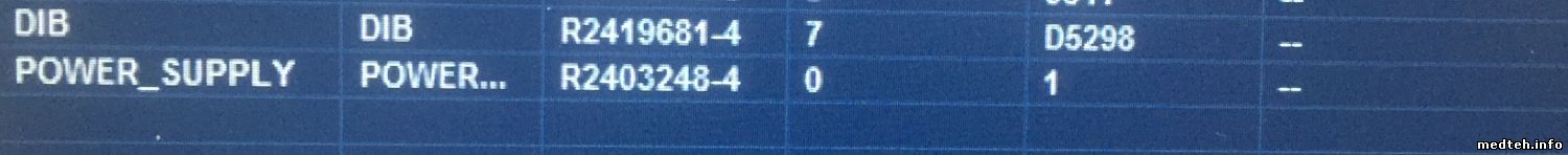

Заменил DC, установил ПО с родного диска. Провёл калибровку напряжений. Ввёл ключ опций (заранее принтером распечатал). Всё работает, доктора довольны.

Блок питания и другие элементы с серийным номером "яяяяяяя" легко шьются.
Для этого нужно попасть в windows на узи аппарате, найти файл I2C_Programmer.exe. И запустить его. Там можно прошить практически все узлы. Нельзя только прошить BEP модуль. Но для него у меня есть отдельная (самописная) программа, которая может считать прошивку и записать обратно в BEP плату. Можно даже серийник поменять :)
Вот только, как сказал MaxHorror, на практике, если слетела прошивка с блока питания, она через некоторое время слетит снова.

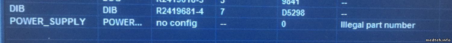

Прошивка продержалась неделю и опять слетела, снова исправил ошибки, теперь хочу заменить микросхему ds1624s. В Чип-Дип она есть ...
fred1Дата: Четверг, 20.Авг.2020, 17:13 | Сообщение # 22
У вас сообщений: 551
Анапа
Ну, вот! Снова тот же блок питания! По прошествии нескольких недель меня задолбала эта проблема, перепрошивка, хватает в среднем на неделю! Решил рискнуть и заменить DS1624S, это единственная микруха, в которой есть память!
На фото информация после появления ошибки
Данные микрухи есть в Чипе ... После замены , после прошивки .
Скорее всего, эта память используется ещё для чего-то во время работы, и, соответственно, со временем она деградирует!
