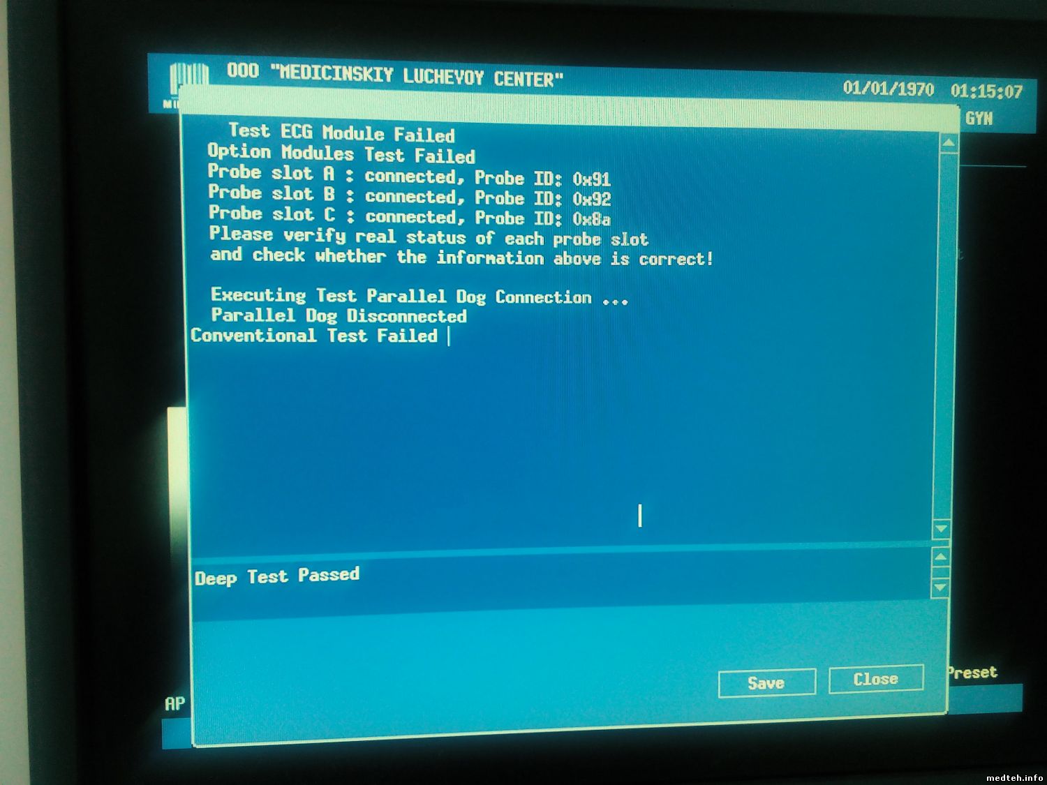

В продолжение темы: перевезли УЗИ в другое посещение - ничего не изменилось. Запустили selftest - вот что получили:
У кого есть какие соображения по этому поводу.
Уже 2017 год, а у Вас всё еще 1970 на экране. Начните с этого.
cheburekДата: Пятница, 17.Мар.2017, 11:38 | Сообщение # 89
У вас сообщений: 85
И как же может повлиять дата на помехи? 1970 не было таких помех?
Про ибп - ещё не было возможности проверить. Это следующий этап. А пока что - можно что то по селфтесту сказать?

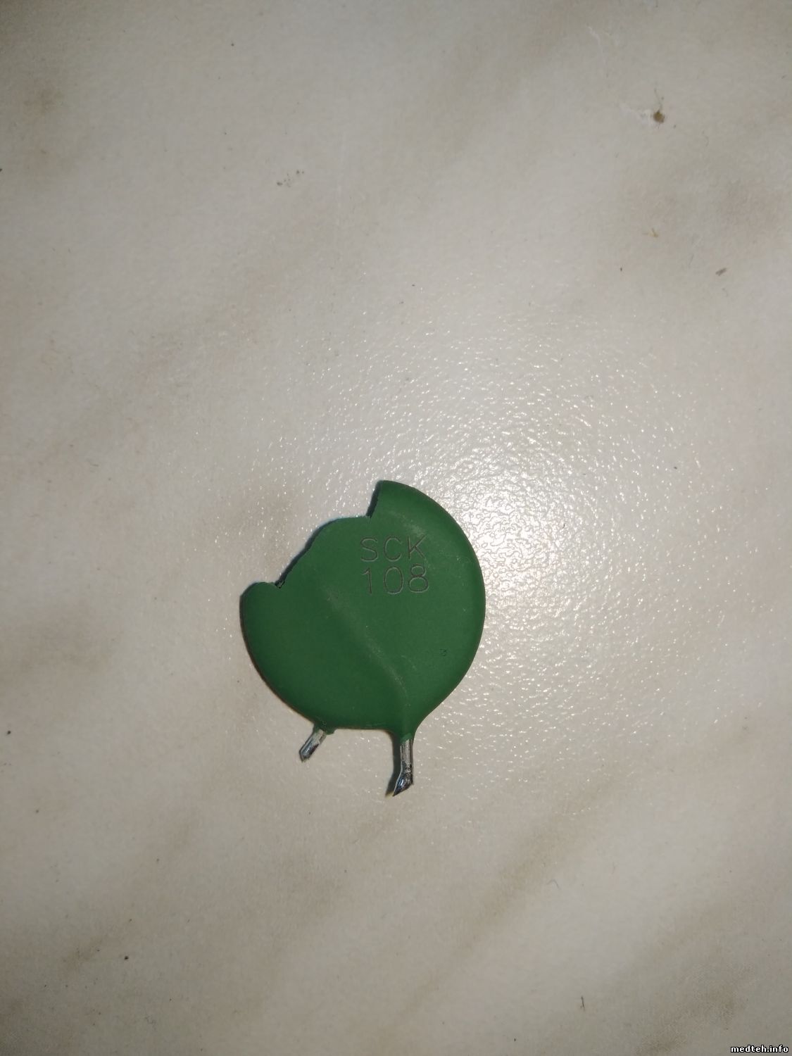

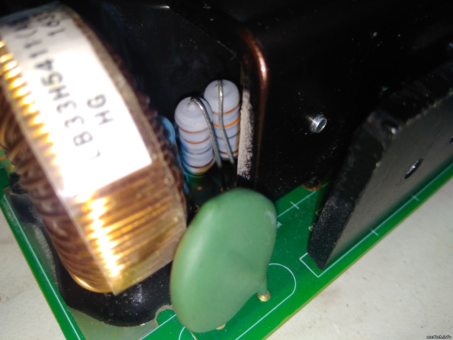

На DC-T6 выгорели термисторы (в углу слева вверху). Маркировки нет. Подскажите, чем заменить?
vvpДата: Вторник, 29.Ноя.2022, 16:23 | Сообщение # 96
У вас сообщений: 405
SELFY, маркировку не помню, но точно такой же термистор стоит во внутреннем блоке питания. Скорее всего, блок питания 12В не живой.
vvpДата: Среда, 30.Ноя.2022, 09:23 | Сообщение # 97
SELFY, вот родной термистор.
SELFYДата: Среда, 30.Ноя.2022, 11:40 | Сообщение # 98
Цитата vvp ()
SELFY, вот родной термистор. Скорее всего, блок питания 12В не живой
Спасибо!
Как ни крутил - не смог разглядеть, ни в косых лучах ни в УФ ... AC-DC - да, мёртвый, но тут хоть видно маркировку на покойных ключевых транзисторах. Поменяю, буду смотреть дальше.
