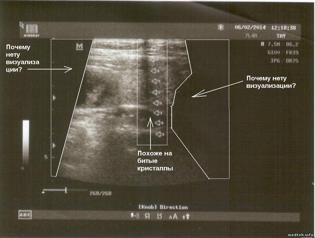

Скорей всего несколько кристаллов выбито, либо перетерлись провода. Когда выбит кристалл - это практически незаметно.
Рекомендую хорошенечко промять кабель - непосредственно у самого датчика и около порта. Если не поможет и картинка сохранится во всех портах - кристаллы.
Если это все таки кабель, и доктора дали добро на препарацию - разбирать очень осторожно - остальные перетертые проводнички могут в руках оборваться.
Кстати, кристаллы могут вылететь и без внешнего физического воздействия.

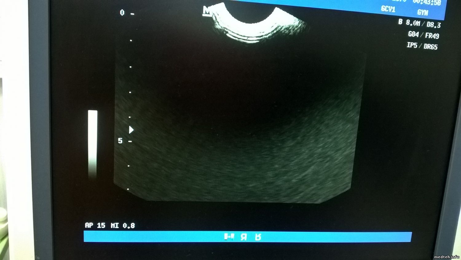

kevnevДата: Среда, 05.Мар.2014, 16:47 | Сообщение # 42
медтехника
Спасибо, завтра попробуем помять кабель. Включение датчика в другой порт и отключение не помогло, полоса остается.

Это кристаллы битые.

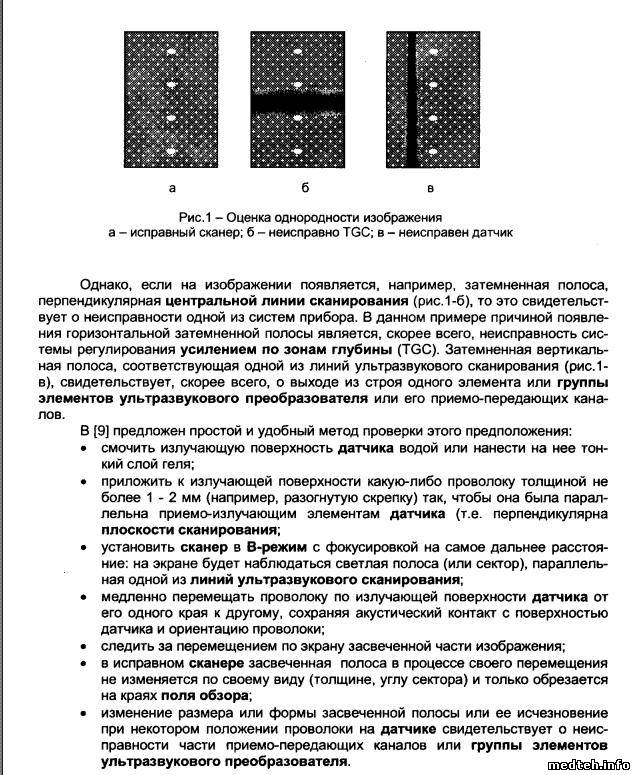

И не в коем случае нельзя вводить иголку под линзу. nea shok
Прилагаю методику визуальной оценки причины дефекта.

Кстати лучше брать отвертку 2-3 мм диаметром. Нажим делать несильный - усилие грамм 150.
При этом способе, и если есть мельчайшие отслоения линзы - это будет видно по частичному смещению слоев самой линзы.
В случае микропузырьков - забудте про них. Современные сканеры имеют кучу технологий, которые нивелируют эффект даже от нескольких выбитых кристаллов.
Конкретно в данном аппарате это I Bеам - многолучевое сканирование.
kevnevДата: Четверг, 06.Мар.2014, 14:26 | Сообщение # 46
медтехника

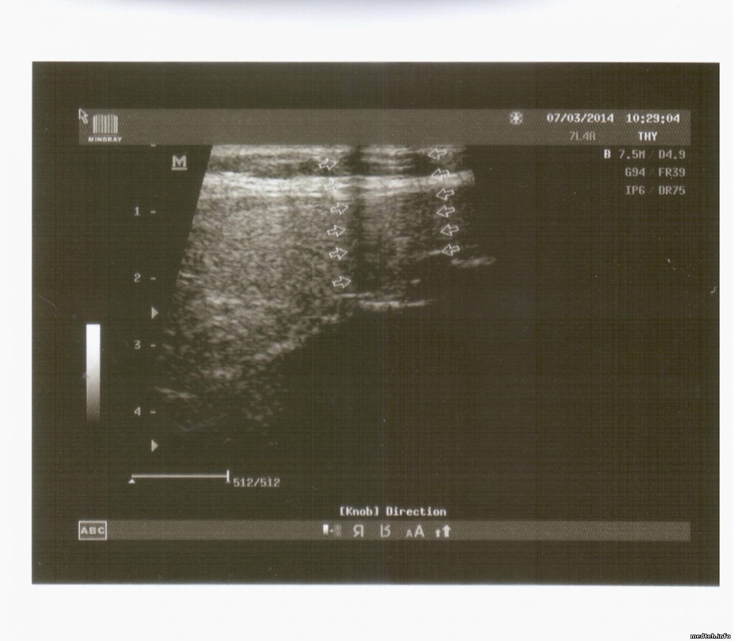

Промятие кабеля ничего не дало. По совету nabi провел разогнутой скрепкой по датчику, в месте вертикальной черной полосы засвеченная полоска от скрепки исчезает. Видимо все-таки дело в кристаллах.

Ну, тогда обращаться в миндрей медикал рус и заказывать новый. Либо поспрашивать диллеров - может у кого на складе завалялся..) У нас вот например на складе обнаружилось 7 микроконвексных датчиков на DC 7. Никому не надо? Оптом? )

kevnev, я только заметил, что речь про линейный датчик. Вчера невнимательно прочел и подумал, что речь про конвексный датчик, судя по трапециальности картины.По фото, похожа, что линза отслоилась. Я на картинке отметил крайние области на которых нету визуализации, эти области надавите пальцем до соприкосновения акустической линзы с поверхностью кристалла (предварительно намазав гель на линзу) и сделайте фото. Если появится визуализация, то значит отслоение линзы по краям датчика. При отслоении линзы метод со скрепкой не достоверен, метод скрепки достоверен, когда линза не отслоена.
Проделайте манипуляции при "B" режиме т.к. "B" режим дает картину двухмерную, а "М" режим одномерную с разверткой по времени и для выяснения причины дефекта не совсем подходит. Полоса при "B" режиме появляется?

kevnevДата: Пятница, 07.Мар.2014, 14:35 | Сообщение # 49
медтехника
Визуализация в крайних областях есть, на снимке это видно, внизу черная тень от позвоночника, а вот справа есть еще одна черная вертикальная полоса, она шире, но видна нечетко. Похоже, все таки кристаллы.

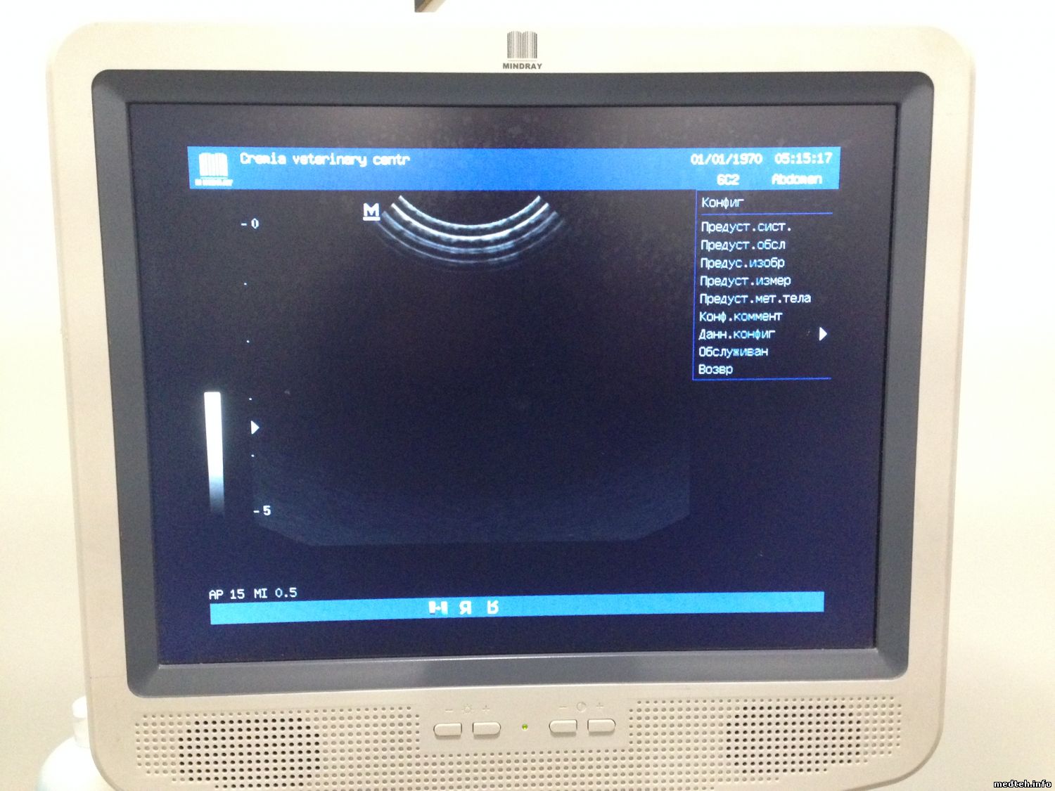

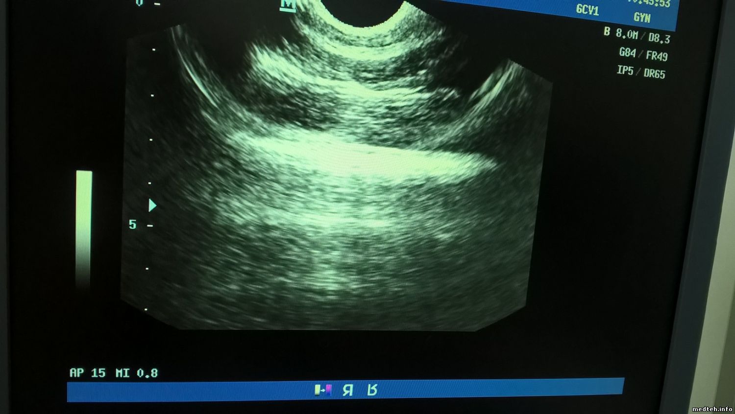

Добрый вечер, имеется аппарат DC-6Vet, был куплен на аукционе, привезен в Россию. С момента эксплуатации прибор не разворачивает картинку на весь экран, есть черная рамка (фото). Почитал мануал нашел настройки монитора и обнаружил что можно развернуть на весь экран картинку настройками самого монитора, но данная процедура ухудшила картинку. И в самом меню разрешение 640*480 осталось, вопрос как исправить?
olko13Дата: Среда, 04.Янв.2017, 16:19 | Сообщение # 65
У вас сообщений: 825
Львов
А чем вам не нравится первая картинка. Стандартное расположение развертки датчика со служебной информацией сбоку. Если вы растяните развертку на весь экран, то как собираетесь работать без служебной информации?.
Кроме умершей батарейки, я больше проблем не вижу.

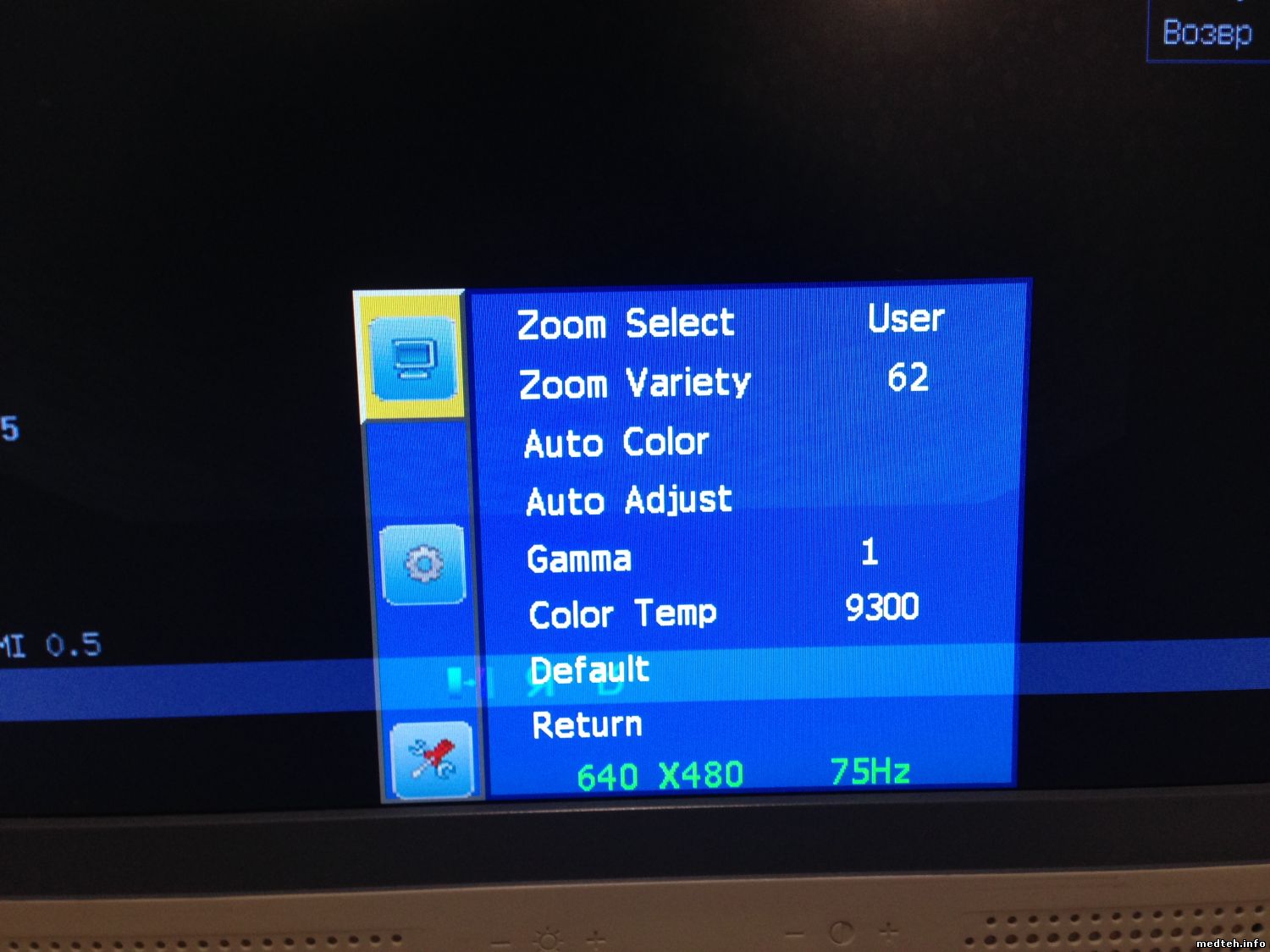

AlexvetДата: Среда, 04.Янв.2017, 16:48 | Сообщение # 66
помощник инженера
Симферополь

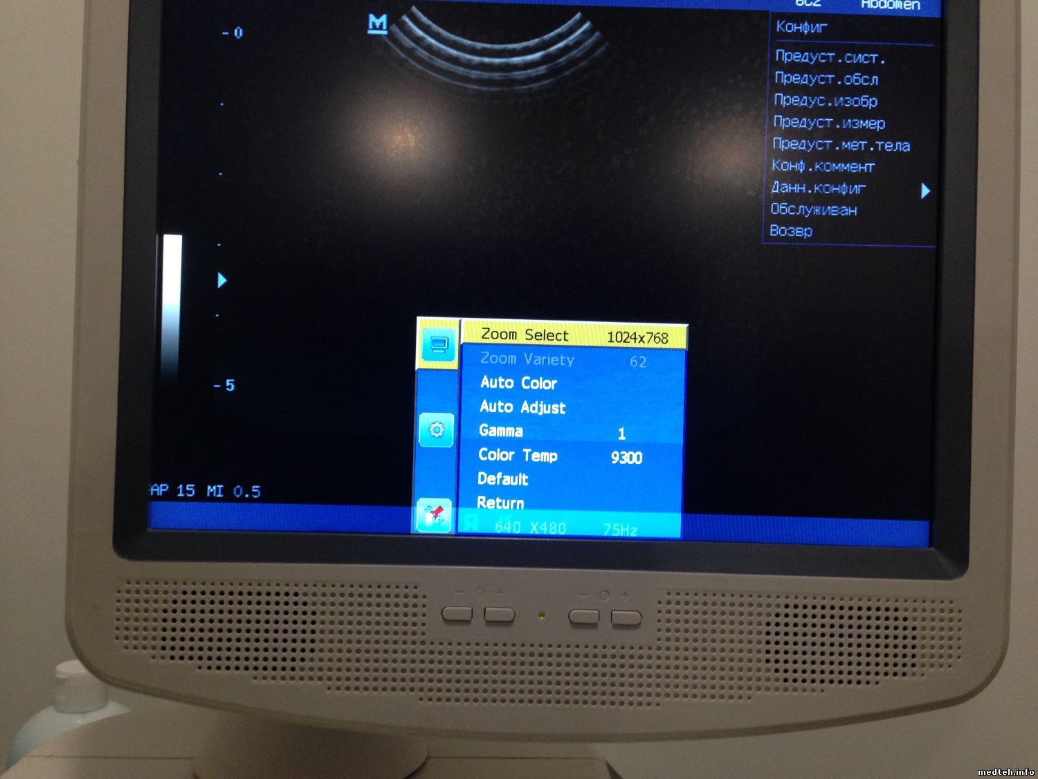

На первой картинке рамка шириной в 1,5см, тоесть эта часть экрана просто не используется и не содержит рабочих частей. на последнем фото выглядит так как должно быть. но будто картинку 640*480 увеличили до 1024*768.
olko13Дата: Среда, 04.Янв.2017, 19:39 | Сообщение # 67
Львов
А если бобик(видеокарта) больше не может? То растягивая картинку по вертикали силами монитора вы автоматически теряете качество картинки.
Причина может быть в настройках биоса, которые слетели из-за умершей батарейки. Меняйте батарею и покопайтесь в биосе. Перед этим верните взад заводские настройки монитора.

А как узнать может он или нет? Теперь о биосе как туда зайти? И еще где то около месяца после приезда аппарат помнил дату и время, но развертка уже быа такой. Плюс на рекламных картинках нигде нет такой рамки, просто не знаю как их сменить не в мониторе а в винде или чем он управляется

Пригласите компютерного специалиста пускай покопается в биосе. Вход в биос вроде бы стандартный, точно не помню, но и проблем со входом тоже не помню.

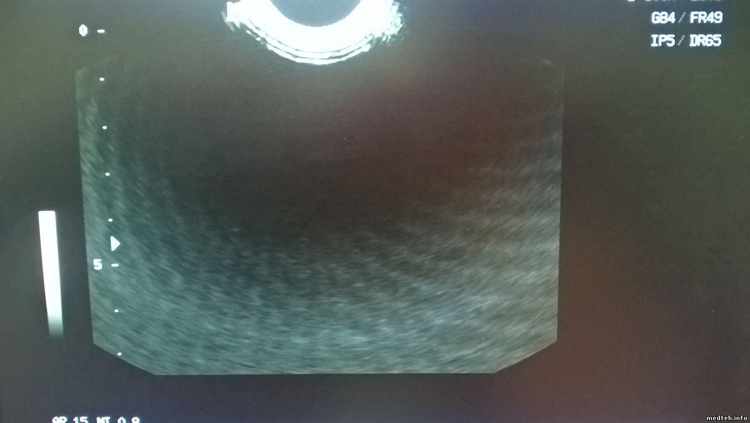

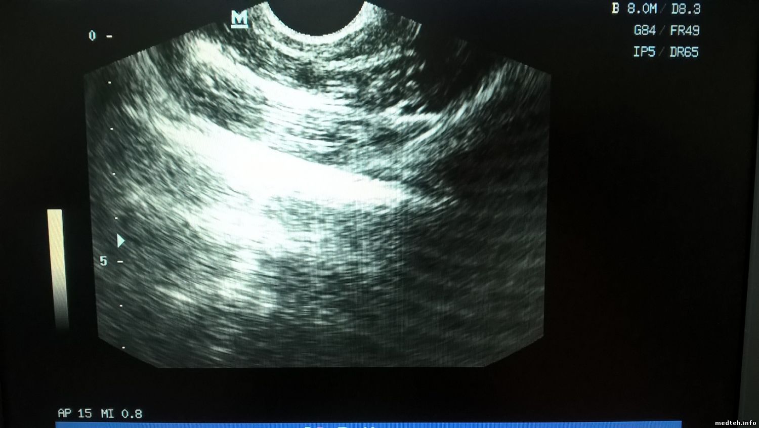

Уважаемые коллеги!
Помогите разобраться в следующей проблеме. Есть два Mindray DC6 и один вагинальный датчик. С год назад врачи забраковали один аппарат по причине помех на изображений. Фото 9363159 и 5455816. Решили проверить датчик и подключили к другому аппарату. Сначала изображение их устраивало, а месяца два назад начали жаловаться опять. Фото 5410773 и 6255828. Решили отдать датчик на проверку специалистам. Их заключение - датчик рабочий. На линейном и конвексном датчиках эти помехи присутствуют тоже, но они не так выражены. Если отключить от аппарата probe board - помехи остаются, если отключить transmission board - помех нет, но можно сказать, что нет сигнала - нет помех. Посоветуйте, что можно сделать с этой неисправностью. Буду признателен, если кто-нибудь пришлет фото картинки с такого же аппарата и датчика, чтобы сравнить.
MaxHorrorДата: Понедельник, 27.Фев.2017, 23:16 | Сообщение # 71
У вас сообщений: 92
Больше просто на наводки похоже, меняются ли помехи при замыкании контура на корпус, заземление, батарею отопления? Есть ли они пока не касаешься датчика? Как ведет себя прибор при работе без сети, на аккумуляторах бесперебойника, а в другом крыле учреждения?
lis63Дата: Вторник, 28.Фев.2017, 07:10 | Сообщение # 72
начальник участка
Если датчика не касаться, помехи меньше видны, но есть. Аппараты в разных местах стоят. Для фотосессии их в один кабинет привезли. Пробовали бесперебойник с двойным преобразованием подключать - не помогло. Чисто на батареях ИБП не пробовали...

Если помехи- бегущие внизу изображения волны- внешние помехи от китайских блоков питания, чем выше частота датчика,тем виднее.
Имеется ввиду блок питания самого аппарата?

Скорее всего на какой-то частоте есть помеха.

На вагинальном датчике очень хорошо видна на 8, на других не помню, на какой частое...
