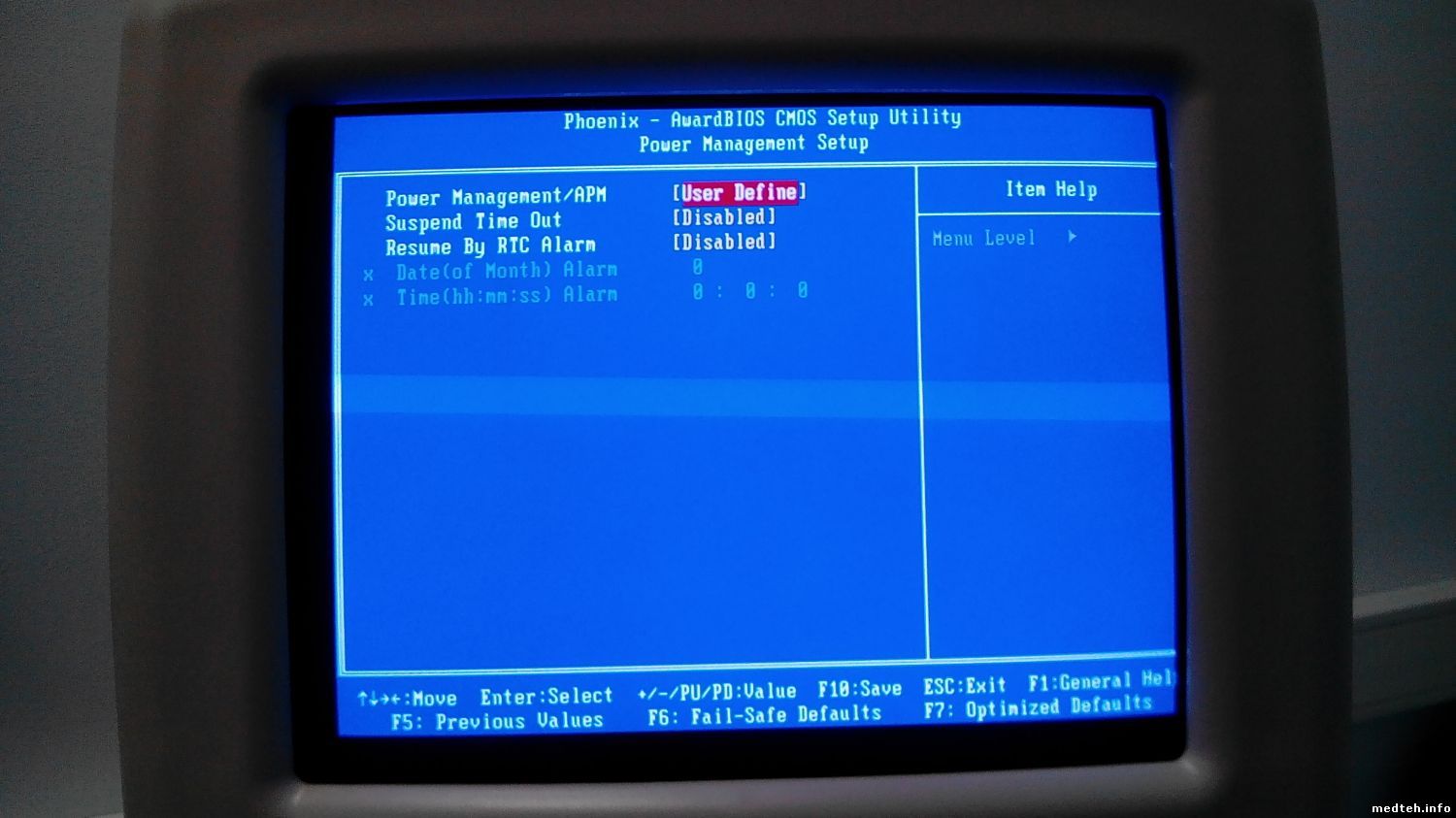

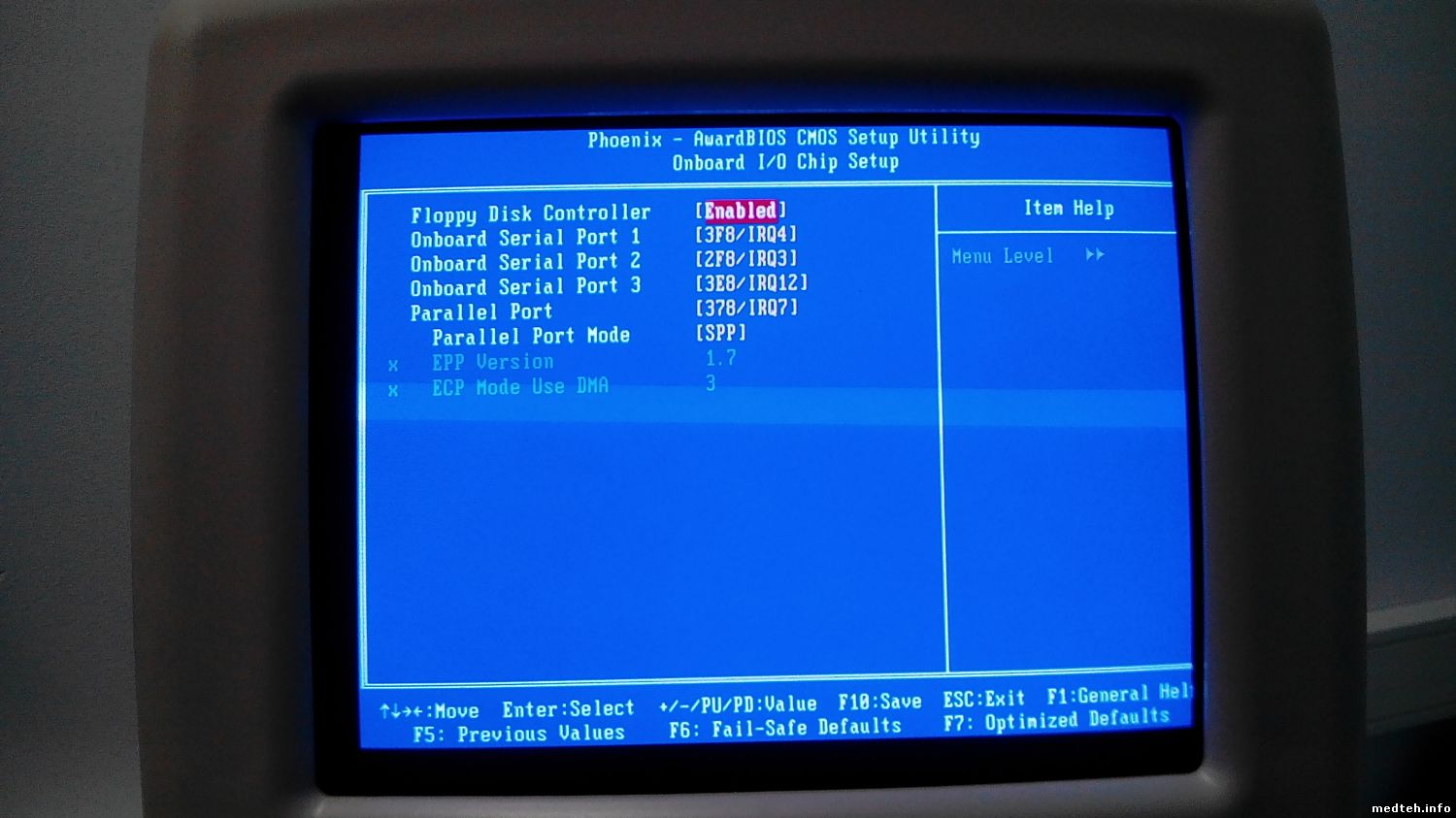

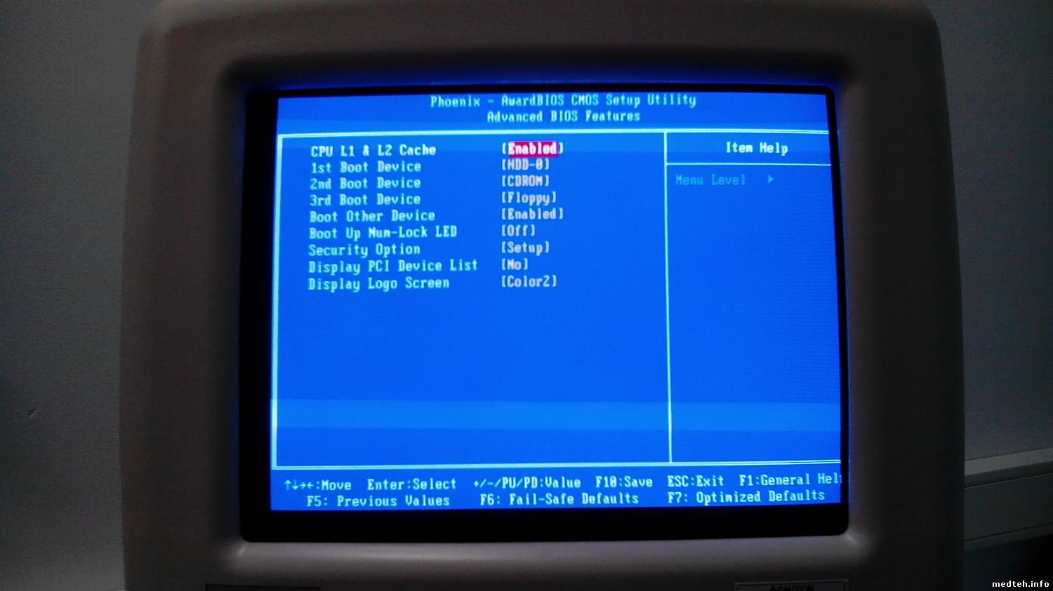

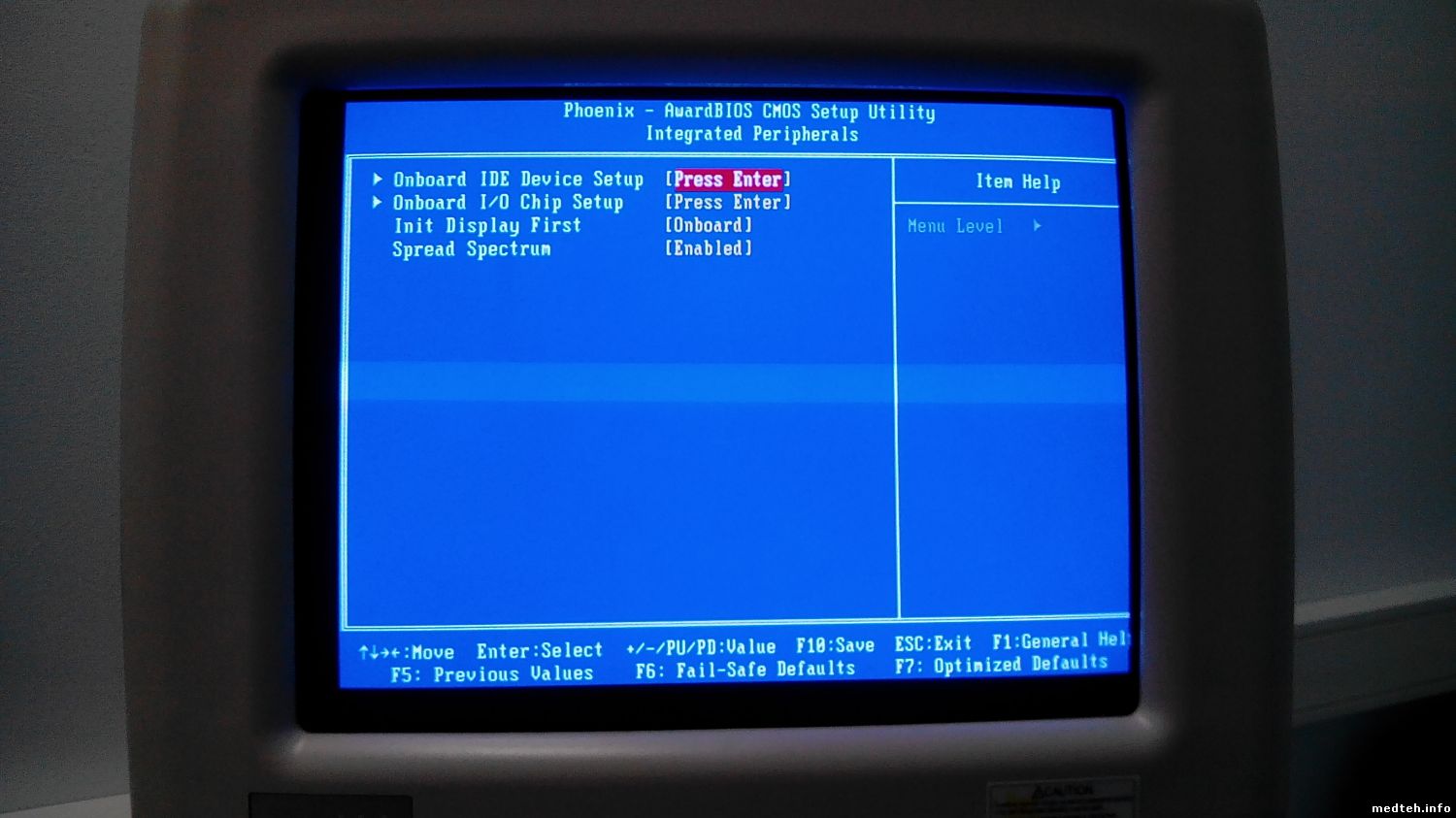

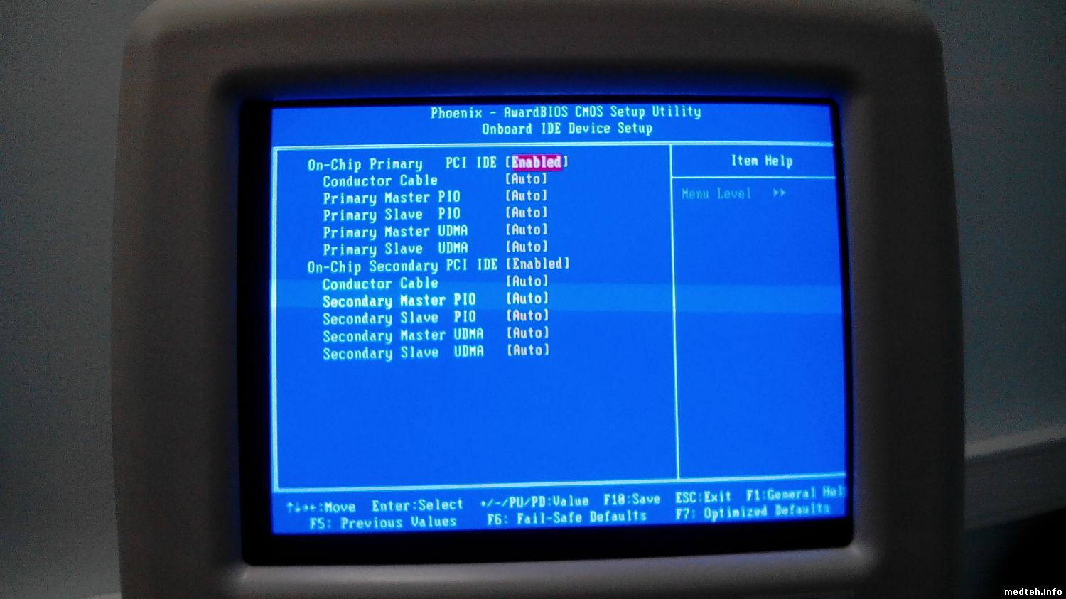

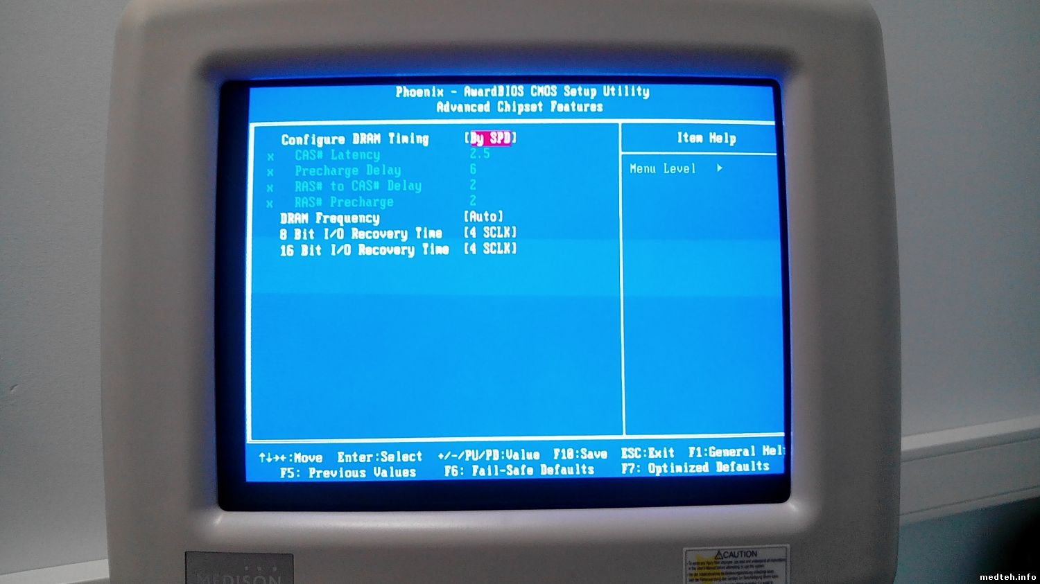

Фото BIOS.
IgorGiДата: Понедельник, 28.Дек.2015, 23:02 | Сообщение # 3
У вас сообщений: 228
Пятигорск
Архив не прикрепился.
1720148.jpg (87.4 Kb) · 1532548.jpg (89.0 Kb) · 1942589.jpg (84.1 Kb) · 9726621.jpg (93.7 Kb) · 0366457.jpg (91.5 Kb) · 9418445.jpg (82.7 Kb)
navesДата: Вторник, 29.Дек.2015, 09:09 | Сообщение # 4
У вас сообщений: 1070
на данных фотках обычный биос обычного компа, самое интересное здесь может быть в настройках PCI-плат, но фотки данного раздела как раз и нет.
IgorGiДата: Вторник, 29.Дек.2015, 12:34 | Сообщение # 5
Пятигорск
PCI-плат на данном аппарате нет, Industrial PC. А BIOS это весь, больше ничего интересного. У меня было два случая таких дефектов на подобном аппарате 8000SE (Linux). В одном случае помогла замена софта, в другом - перепрошивка мс BIOS.
