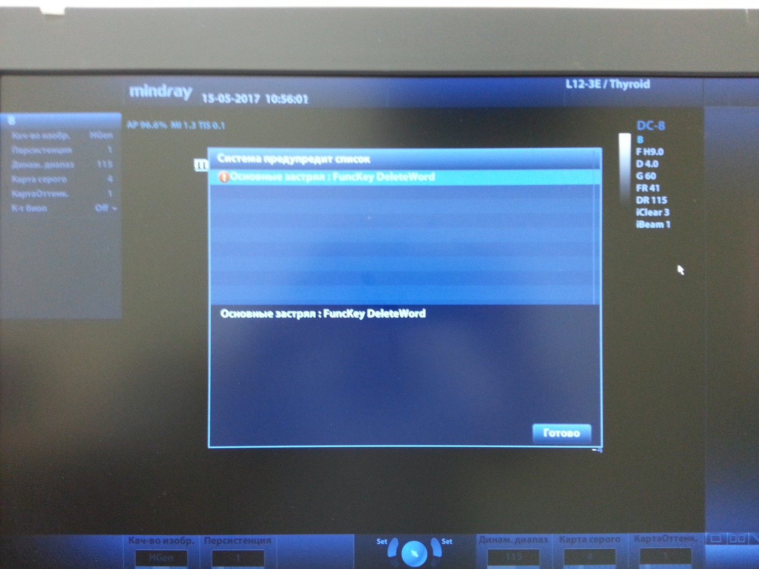

Добрый день, коллеги.
При включении аппарата DC-8 от Mindray раздаётся непрерывный сигнал бипера и после загрузки на экране появляется криво русифицированное сообщение "Основные застрял: FuncKey DeleteWord". Есть предположение, что это такое и насколько серьёзна проблема?
Скрин экрана прикрепил.
shtempelДата: Понедельник, 15.Май.2017, 18:38 | Сообщение # 20
У вас сообщений: 289
medteh
Переведите аппарат в английский язык, так ошибка понятней будет, может какая клавиша запала ...
Как себя аппарат ведёт?
osv72Дата: Среда, 17.Май.2017, 15:06 | Сообщение # 21
системный администратор
Керчь
Перевёл, теперь доктора требуют "русские буквы" ). Ошибка и писк пропали сами собой, после пары перезагрузок. Грешу, как вы верно подметили, на запавшую клавишу, скорее всего "backspace" ибо она и несколько клавиш вокруг в слабозаметных следах засохшего геля для УЗИ. Аккуратно протёр спиртом. Надеюсь, это надолго уберёт проблему. Доктора, как обычно - "Неее, ну это точно не я. Я каждый раз после геля руки хлоркой, бла-бла-бла."
shtempelДата: Среда, 17.Май.2017, 19:41 | Сообщение # 22
medteh
Delet был запавшим-))

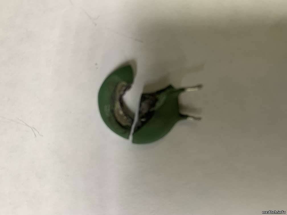

Подскажите номинал этого чуда.
Стоит в БП УЗ аппарата DC-8 от Mindray.
