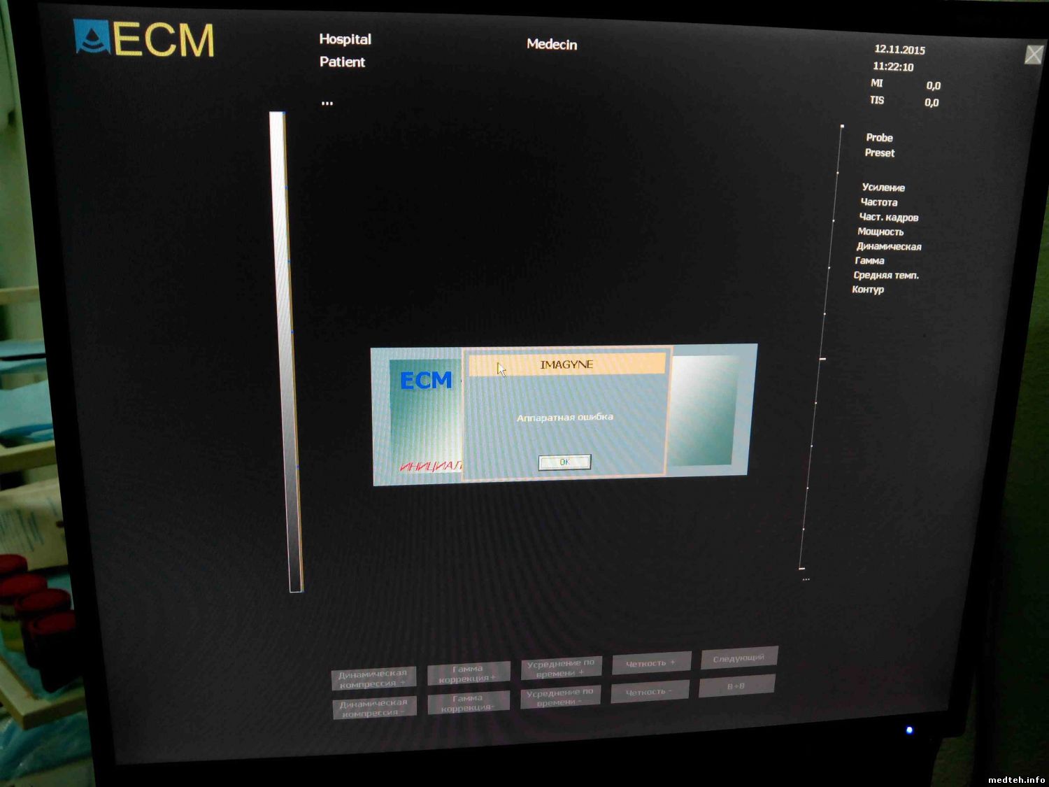

Здравствуйте коллеги. Дайте совет пожалуйста! Сканер ECM IMAGYNE. Сдохла материнская плата. На экране появились атрефакты, похоже дохнет видеочип. Мать специфичная, asus m2n8l. Видео встроенное. Сделал копию диска, подключил к другой матери. ВинХР загрузился, поставил дрова, активировал, все нормально. Подключаю систему к сканеру. Новые устройства нашлись, но при загрузке программы диагностики вылетает сообщение "Аппаратная ошибка". Нажимаешь "ОК" и все, компьютер выключается.
Главный вопрос - Можно ли на подобных аппаратах безболезненно заменить мать другого типа?
Старое железо: проц АМД, видео встроеное НВидиа. Новое железо: проц Интел, видео встроенное Интел.
Стоят отдельные платы ЮСБ-4 порта и 1394-4 порта. Платы естественно переехали на новое железо. Вставляю ЮСБ разъемы, находятся новые устройства. Вставляю разъем 1394, никакой реакции, новых устройств не появляется. Так должно быть?

Alexium спасибо за наводку. Проблема была в 1394. Оказывается на матери был встроенный 1394 порт, но он был закрытый заглушкой, он системой виделся, а доп плата не виделась. Копался в БИОСе, гляжу порт есть. Доп плату вытащил и включил кабель на встроенный порт. Ничего не настраивал. Заработало.
