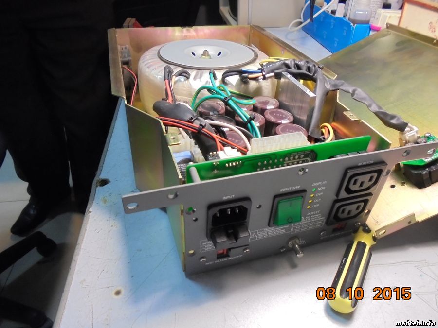

yblod5Дата: Суббота, 10.Окт.2015, 11:14 | Сообщение # 1
Сервис-инженер
Есть основная тема: "УЗИ Medison SonoAce X8 (Неполадки/проблемы, опыт и советы по их устранению) ".
А также темы:
- Блоки питания УЗИ Philips HD11 / HD11 XE (Вопросы по ремонту блока питания (и вне аппарата));
- Блок питания УЗИ: Logiq A5 и P5;
- УЗИ GE Logiq P5. Блок APS;
- Блок питания Sonoline G40.
Предохранители все целы и внутри ничего подозрительного.

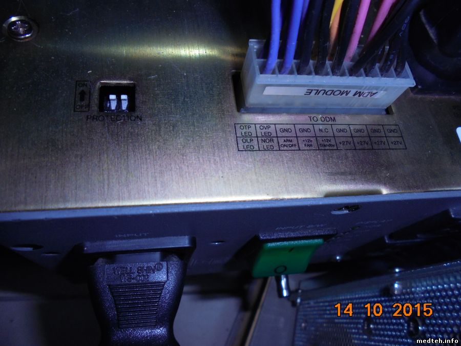

оказывается не совсем просто, на кой тогда там реле стоят? Да ещё два дип-выключателя с надписью PROTECTION
Сообщение отредактировал yblod5 - Понедельник, 12.Окт.2015, 01:48

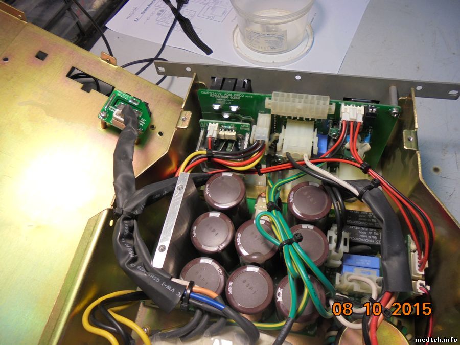

А что это там за платка слева сверху, чертовски напоминает ИБП. Разъемчик сверху тоже заставляет задуматься.
Цитата ilya123 ()
Когда конденсатор зарядится,релюшки закорачивают эти резисторы.
Возможно, но скорее всего они в определенном порядке коммутируют мощные потребители. Я не знаю данный прибор, но опыт подсказывает что скорее всего это именно так.
И опять же - размер транса то же заставляет задуматься. А что там на радиаторе стоит (рядом с конденсаторами)?
Если цветовая маркировка проводов соответствует компьютерной, то там присутствуют +5, +12, не помню какому напряжению соответствуют розовый и коричневый.
AlexiumДата: Вторник, 13.Окт.2015, 20:26 | Сообщение # 14
Интересно о чем? Вместе подумаем.
Она чертовки напоминает плату c симисторами и оптосимисторами.
А большая напоминает плату контроля напряжения и тока.

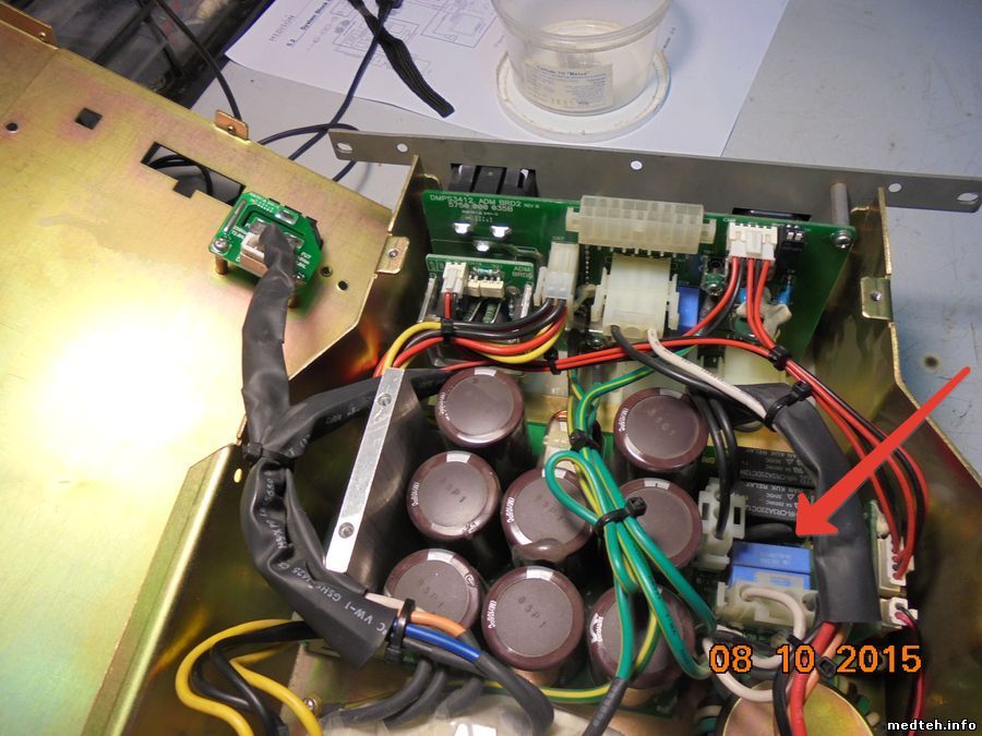

yblod5Дата: Среда, 14.Окт.2015, 10:04 | Сообщение # 16
Сервис-инженер
Цитата IgorGi ()
смотрите керамические резисторы
Нет там таковых. В паралель контактам реле стоит термистор.
Блок питания ADM и DDM проверил на другом сканере, исправны. Только на разъёме ADM вместо 27V 40V, что на том, что на другом идентично.

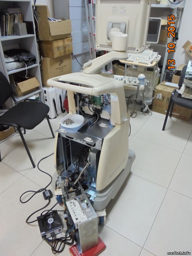

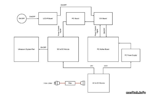

IgorGiДата: Среда, 14.Окт.2015, 22:57 | Сообщение # 23
У вас сообщений: 228
Пятигорск
Проверяйте поступление 220 на PC. Если есть, вытаскивайте PC на стол. На материнке ищите on/off пины. При их замыкании исправный PC должен включиться. Эти пины выходят на DVI разъем и дальше через DVI board на LCD IF Board и кнопку вкл. См личку.
yblod5Дата: Четверг, 15.Окт.2015, 07:40 | Сообщение # 24
Сервис-инженер
Как раз эту цепь смотрю. Любопытно, как в DVI интерфейс задействован...

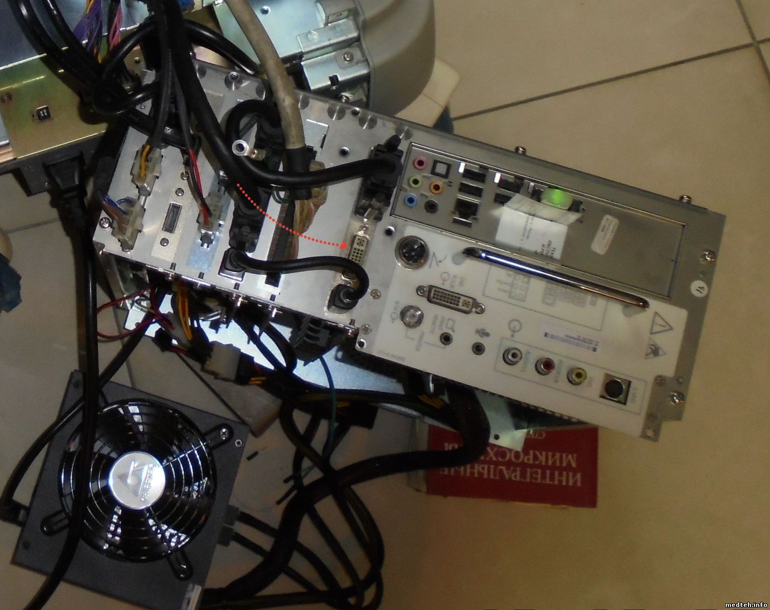

yblod5Дата: Вторник, 20.Окт.2015, 09:48 | Сообщение # 25
Сервис-инженер
Сканер починен. Разъём DVI от LCD IF Board был воткнут не в DVI board, а в видеокарту (не родная). Спасибо IgorGi за блок-схему.
