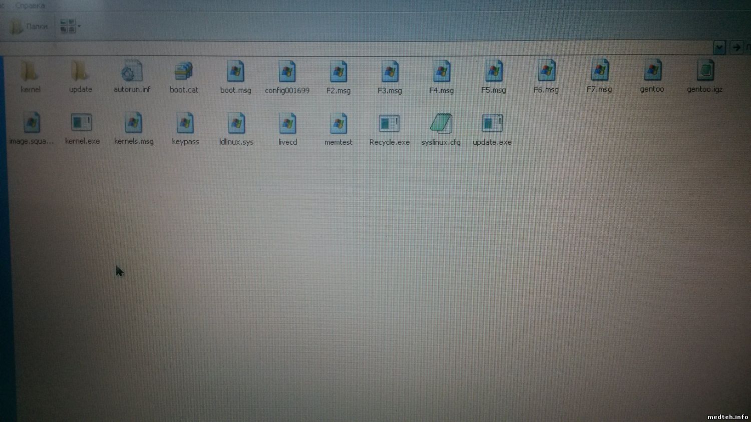

Аппарат УЗИ SSI-6000 (2007 г.) не грузится софт после картинки лого. Тестировал жёсткий диск с Live CD файлы, вроде, на месте. До этого был такой случай, лечили тестом. Диск с софтом отсуствует.
maratДата: Четверг, 08.Окт.2015, 10:19 | Сообщение # 2
У вас сообщений: 214
казань
Пишите представителям, они переустановят, тысяч за 30. Кстати не пробовал, а образы с других машин подходят?
AlexiumДата: Четверг, 08.Окт.2015, 21:31 | Сообщение # 3
fsck или reiserfsck - в зависимости от того какая файловая система.
shtempelДата: Пятница, 09.Окт.2015, 18:10 | Сообщение # 4
У вас сообщений: 289
medteh
Диск от другой системы не проканает.
Нужна спец флеха и софт от производителя.
shtempelДата: Пятница, 13.Ноя.2015, 05:41 | Сообщение # 5
medteh
А как вы создавали загрузоную флешку?

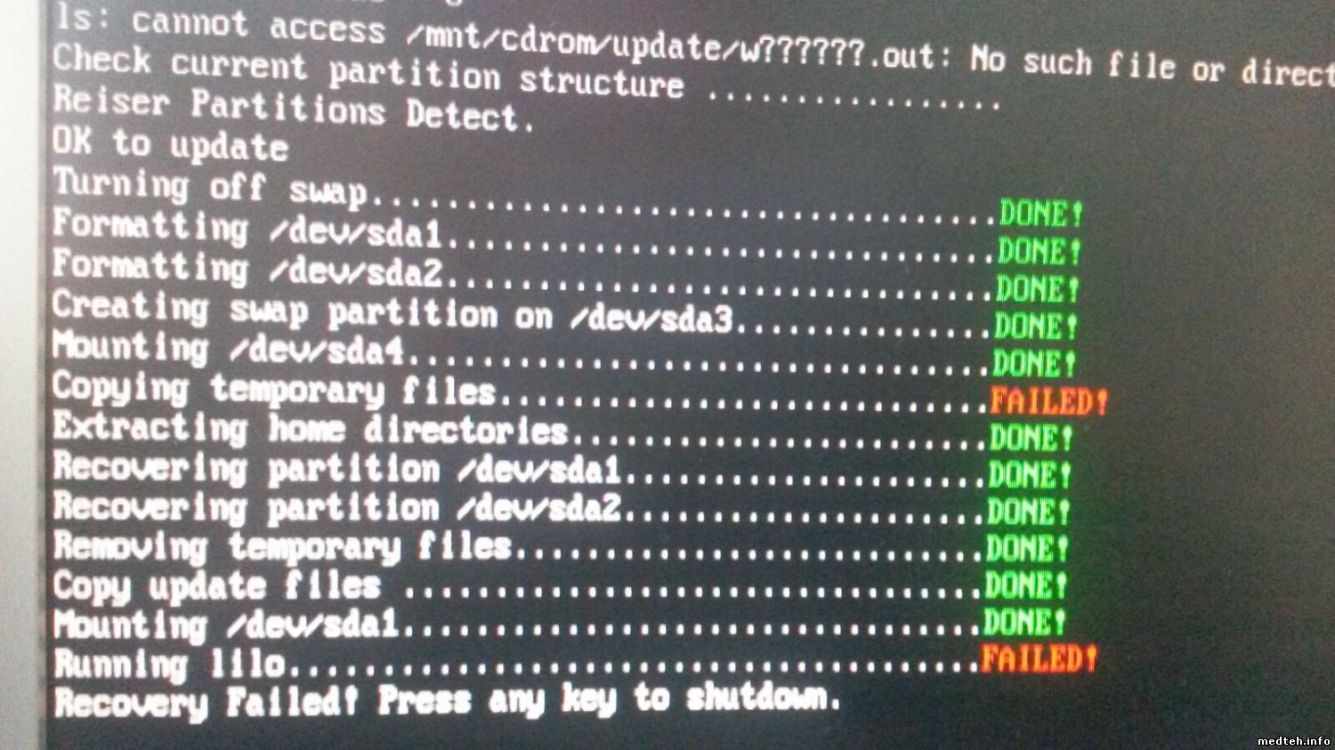

suleymanДата: Понедельник, 08.Фев.2016, 14:04 | Сообщение # 6
Repair Ultrasound Probe
Польша
Baku
Привет.
Пожалуйста, помогите решить эту проблему.
Программы были удалена из УЗИ SSI-6000 .
Хочу написать программы повторно не получается.
Посмотрите, пожалуйста на прилагаемой фотографии. Temporrary и Lilo невозможно загрузить эти файлы.
Сначала какие файлы я должен загрузить.
Отправляю фотку эту программы.

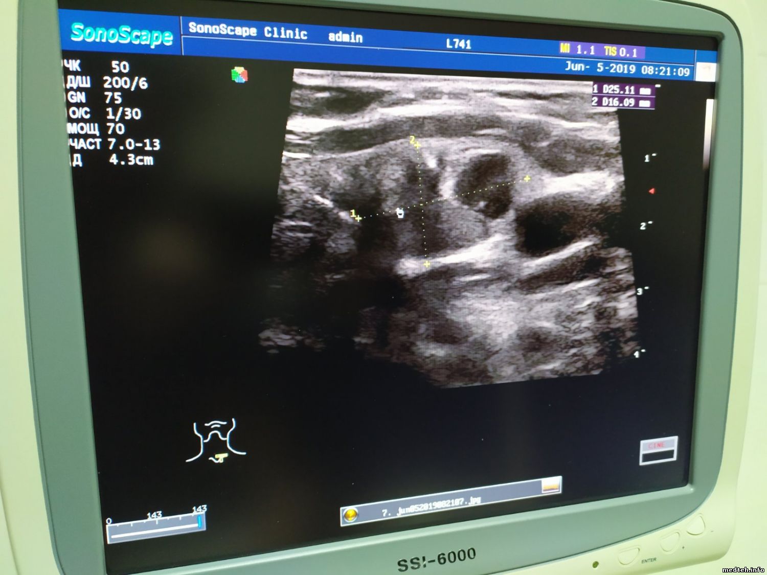

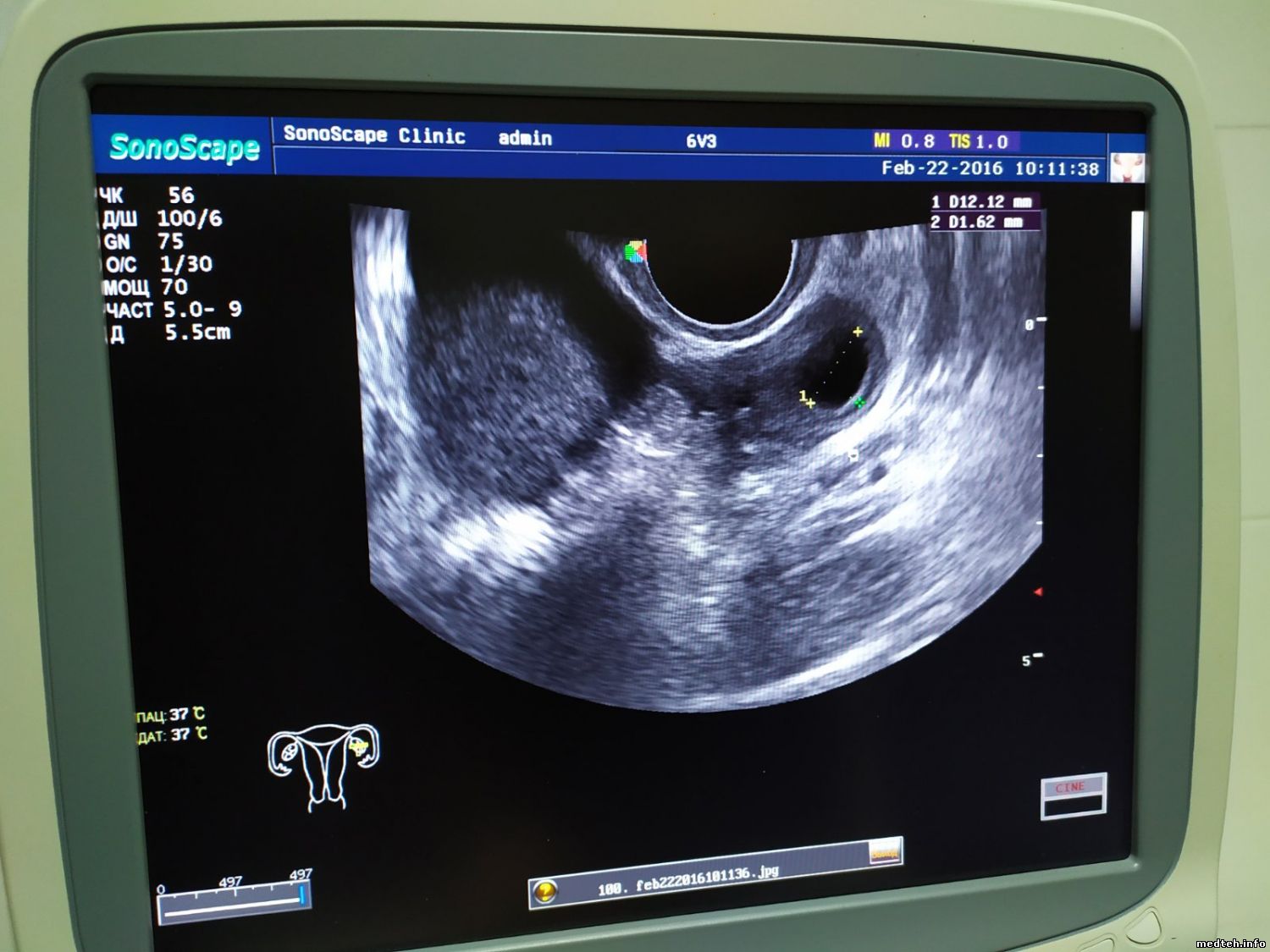

Подскажите, пожалуйста, по аппарату УЗИ SonoScape SSI-6000 - появилась зернистость и ухудшилось качество изображения, пропала резкость контуров. Такой эффект наблюдается на всех датчиках.
Подскажите, с чем связано ухудшение "зрения" аппарата?
Фото в прикреплении.
<-------V/'L'@Дb)KA------->
VladykaДата: Четверг, 19.Ноя.2020, 21:08 | Сообщение # 10
У вас сообщений: 187
Инженер-электронщик
Донецк(ДНР)
Выходы на блоке питания этого УЗИ= 11,5В и 5,6В это нормально, кто подскажет?
Очень громко "звенит или свистит" сам датчик во время работы.

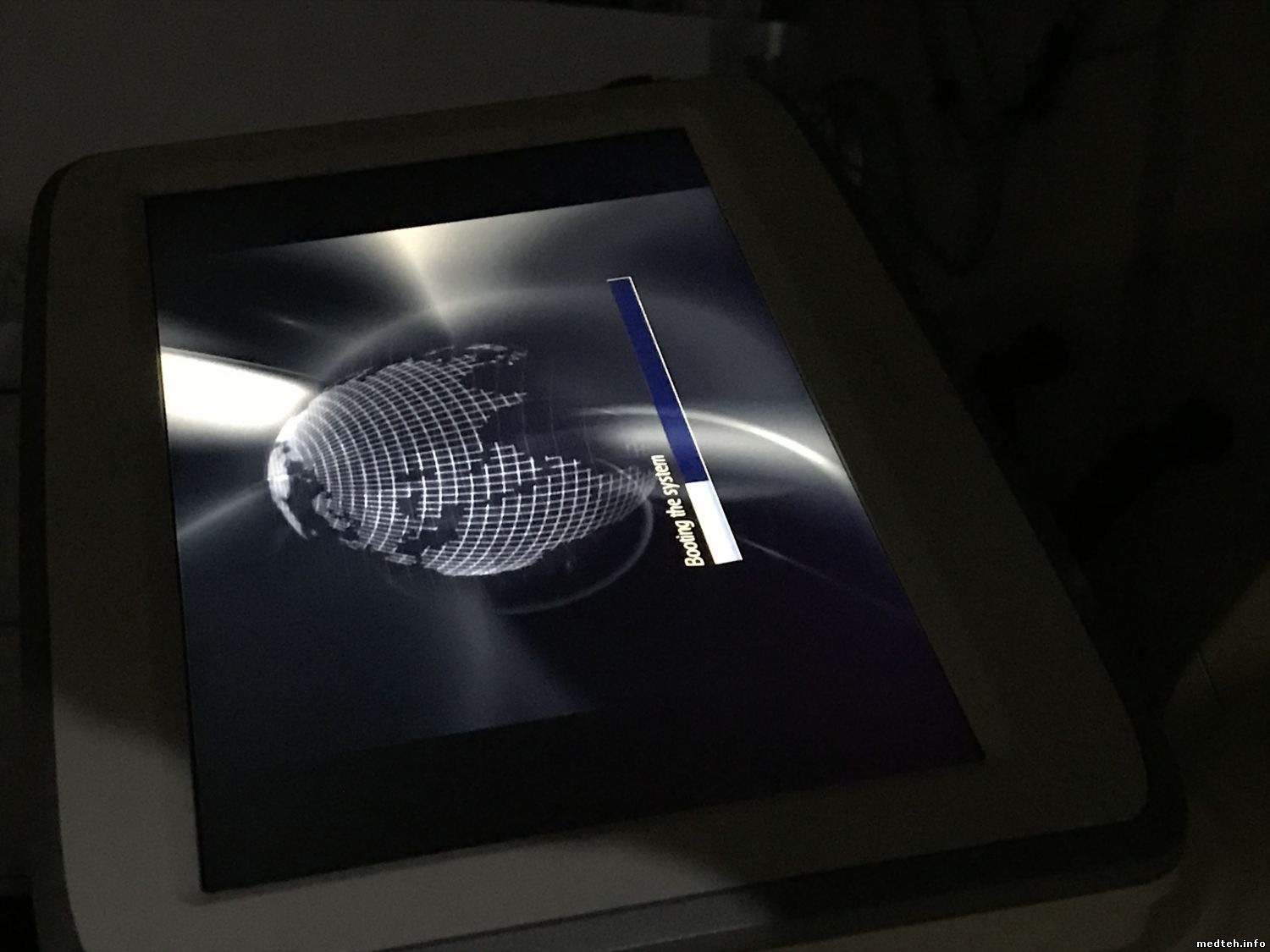

Hello.
I have a Sonoscape SSI-6000 model device.
While opening the device, it gives the error in the photos I sent in the attachment.
Percentage freezes in the part that says "Booting the system".
The section where the codes are written freezes in the section that says " * Mounting local filesystems..." and does not progress.
How can i solve this error?
Thanks.
Е-mail: kmustaf011@gmail.com
Сообщение отредактировал genemio - Суббота, 30.Апр.2022, 12:19
AlexiumДата: Воскресенье, 01.Май.2022, 22:56 | Сообщение # 14
You need check file systems on HDD.
Linux utilites: fsck and reiserfsck

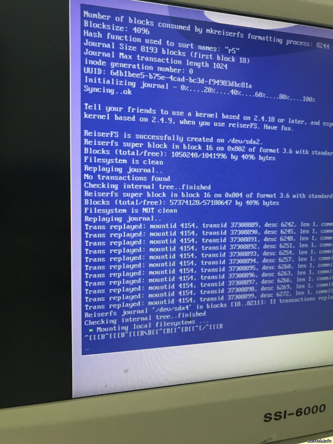

vlad1791Дата: Четверг, 03.Ноя.2022, 08:26 | Сообщение # 15
У вас сообщений: 56
Инженер по мед.обору
А может кто знает пароль в BIOS (УЗИ SonoScape SSI-6000)?
