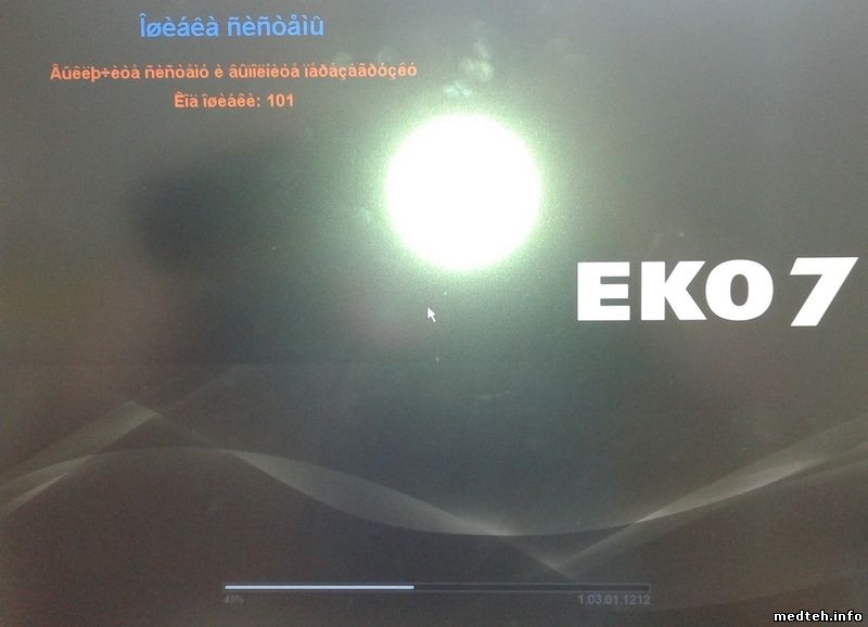

Аппарат штатно включается, грузится, доходит до определенного момента, выдает ошибку 101 и зависает.
Аппарат русифицирован, все сообщения выдаются на русском языке и только ошибки выдаются соответствующим шрифтом (фото прилагается).
В руководстве пользователя перечень ошибок не указан. Если другой узел отстыковать от аппарата, то он выдает уже другой код ошибки.

вытаскивать хард, искать логи на диске.
заодно проверьте диск на ошибки
KortДата: Пятница, 11.Сен.2015, 22:56 | Сообщение # 3
У вас сообщений: 71
Raavski
Попробуйте отключить плату CW и загрузить без нее.

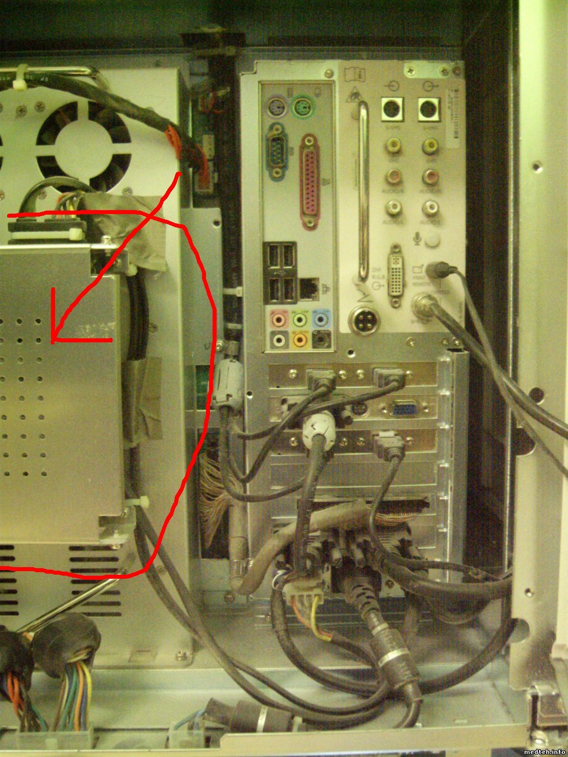

AlexiumДата: Суббота, 21.Май.2016, 09:04 | Сообщение # 6
Цитата barsukov ()
Возникли проблемы с Medison EKO7. Аппарат стал медленно загружаться и иногда зависать в процессе работы.
Проблема с диском. Снимаете заднюю крышку и он перед вами. Проверяйте, дефрагментируйте, меняйте - все по обстоятельствам.

Сняв заднюю крышку жесткий диск не увидеть
Сняв заднюю крышку жесткий диск увидеть

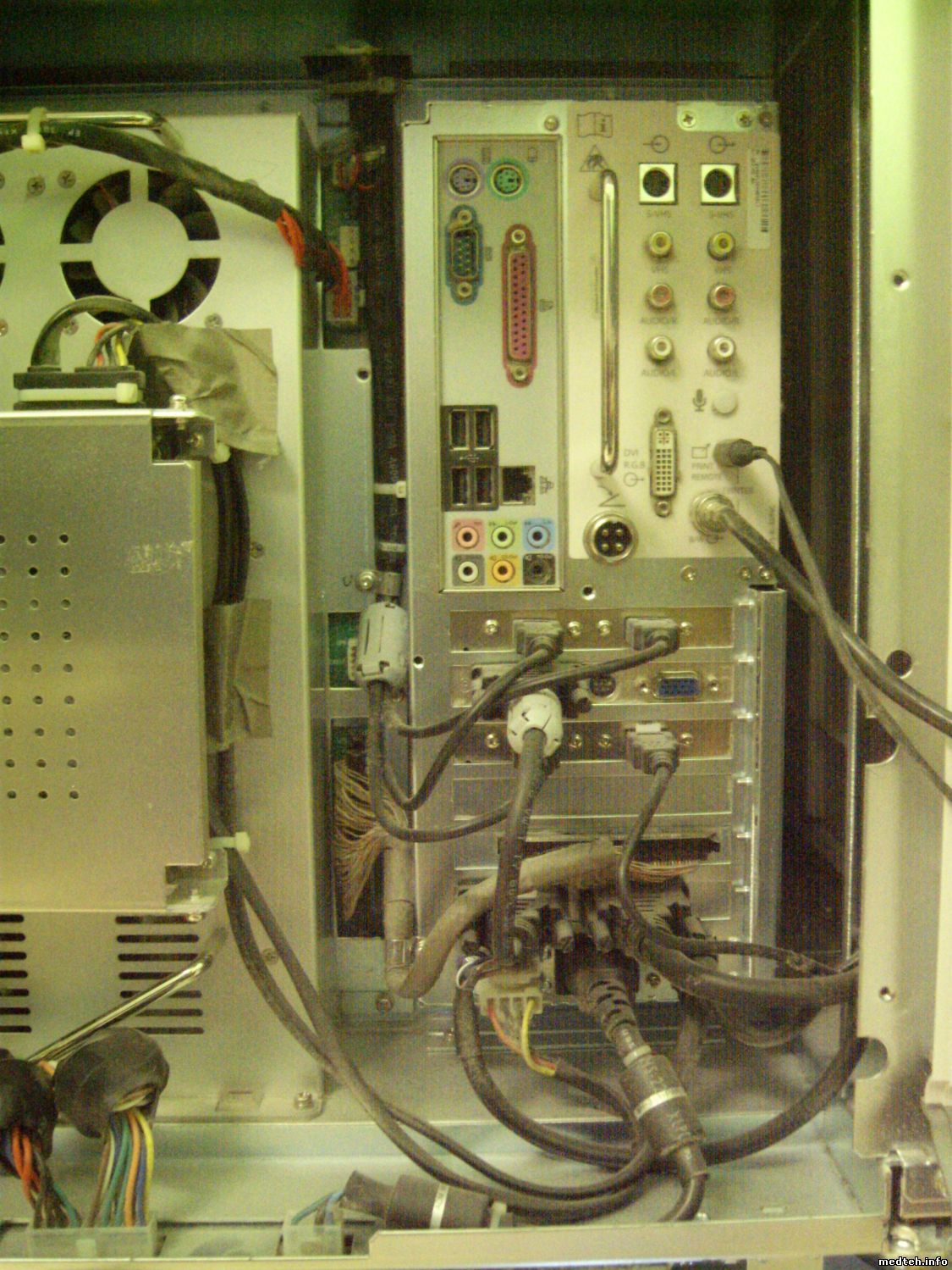

аппарат начинает загрузку только после 5-6го включения. После первой удачной загрузки аппарат можно включать и выключать, загрузка будет происходить нормально. После перерыва в несколько часов аппарат снова не загружается.
Такое поведение может быть связано с конденсаторами.

Какие то проблемы с материнской платой Micro Star MS-7519, но вздувшихся конденсаторов не видно.
Замена всех подряд электролитов на материнке может дать эффект, а может не дать никакого эффекта.
Что произойдет если поменять материнскую плату? Все равно ведь ОС и ПО сканера грузятся с жесткого диска?

Да, нужно сказать, что блок питания в порядке. После вытрясания пыли сразу поставил его на другой системный блок, проблем не было.
