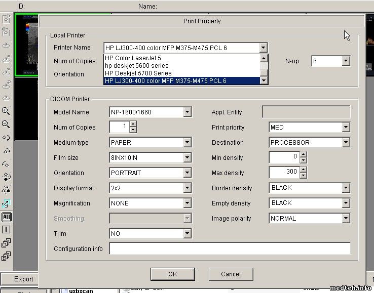

navesДата: Понедельник, 17.Авг.2015, 18:00 | Сообщение # 7
У вас сообщений: 1070
скрин с 10 алоки
ничего похожего на такой интерфейс нету?
такая же штука при запуске
C:\UDE\pc_prog\LocalPrint.exe -i
olko13Дата: Вторник, 18.Авг.2015, 10:07 | Сообщение # 8
У вас сообщений: 825
Львов
Цитата naves ()
скрин с 10 алоки
Нашел я такое окошко - в него заход как всегда через анальный проход - именно там назначается локальный принтер. А дальше все вроде бы просто, через Preset menu - Setap - Comon preset - и загоняешь локальный принтер под кнопку. Обнаружил я это окно вчера, прочитав юзерский мануал скачаный из интернета. Разработчики разбили все принтера на три группы
B&W и Color - специализированые термопринтера.
Lokal Printer - все остальные, драйвера которых есть в системе.
Dicom Printer - принтера сетевые.
Доступ к двум последним группам через кнопки Reviu - Dicom

Alex-ALOKAДата: Понедельник, 11.Янв.2016, 10:38 | Сообщение # 11
У вас сообщений: 149
MСК
preset -> setup of preset -> common preset -> printer select -> B/W printer - выбор типа ч/б принтера. Необходимо указать ту модель принтера, какая у Вас есть.

ASPMasterДата: Воскресенье, 22.Май.2016, 15:08 | Сообщение # 19
У вас сообщений: 122
сервис ALOKA/HITACHI/FUJI/CHISON
Цитата olko13 ()
Цитата ASPMaster ()
Остальные (Митцубиши и компьютерные) чтобы печатали кучу действий надо сделать на Альфе 6, даже если они выбраны в меню
Вот с этого места по-подробнее пожалуйста.
Цифровые Митсубиси надо настраивать и устанавливать как компьютерный PC принтер.
- установка драйверов в сервис-меню (Выбор из списка медицинских - не помогает. Нужно всё-равно дубль драйверов ставить через сервис-меню.)
- активация кнопок печати на печать с PC (Local Printer кажется называется) принтера через Set-up Preset -> Common Preset, а не медицинского
- выбор принтера в меню Review из списка драйверов PC принтеров.
- настройка принтера в меню Review: задать печать каждого изображения, а не пакетом по 6 изображений, как стоит по умолчанию в Альфе 6 для PC принтеров. Это вызывает часто недоумение, т.к. пользователь жмёт на кнопку печати, а ничего не происходит, т.к. по умолчанию печать пакетом по 6 изображений установлена - т.е. через 6 нажатий идёт вывод на печать.
Если это новые 898-е Sony, то надо включать режим совместимости с 897-м в настройках принтера.

musimusimusДата: Пятница, 09.Июн.2017, 14:35 | Сообщение # 28
Врач программист
Цитата ASPMaster ()
Зайти можно, но не нужно.
Для этого нужно переключать джамперы внутри аппарата в сервисный режим.
Спасибо за информацию. Возможно и не нужно.
По сути темы: попробовал подключить к нашей альфа 6 лазерный принтер hp описанными выше способом. Алока никак его не видит ни при перезагрузке, ни при включении принтера через Ctrl-S. Ноль реакции.
Я так подозреваю, что разъём USB на сканере отключен и нужно его включать при помощи джампера?
А также, хотелось бы подключиться к dicom серверу на компе. Но тут комп никак не реагирует на подсоединение к нему сканера сетевым кабелем. Встаёт тот же вопрос: или джампер в сканере гасит разъём локальной сети или что-то ещё?
Посему мной была просмотрена сервисная инструкция к альфа 6 на предмет поиска расположения нужных джамперов. Я так и не понял где они сидят. Есть подозрение что они прямо на самой материнской плате.
musimusimusДата: Четверг, 07.Сен.2017, 14:55 | Сообщение # 29
Врач программист
Благодарю почтеннейших мастеров за помощь! Принтер теперь работает в связке как часы. Джамперы не понадобились. Сетевое соединение при желании, создается, но сейчас не требуется. А вот что нужно, это ввод информации о пациенте русским шрифтом. Сейчас при переключении раскладки клавиатуры пишет вместо кириллицы неправильные значки. Причем в виндоузе печатает русскую раскладку правильно. Нет ли у опытных людей и на счет этого идей?
