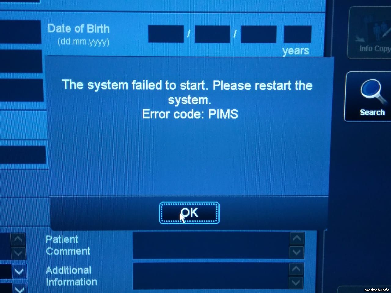

Я думаю, у вас жёсткий диск DATA начал сыпаться. Если жёсткие диски родные и ещё ни разу не менялись, то вполне вероятно.

У меня несколько другая проблема с Aplio 400: - при загрузке в конце аппарат сильно "задумывается", потом выскакивает ошибка: "Error code: PIMS", печатать не даёт.
Диски на бэды проверили, база не переполнена.. Где поискать (сервиса и пароля нет)?

Джуффин, эта ошибка связана с базами данных, их переполнение на появление ошибки не влияет никак. Отсутствие печати - тому подтверждение. Без доступа в сервис и остановки аппликации, боюсь, ничего не сделаете. А править вручную - можно увалить софт...

Если остановить программу, то под виндой есть возможность восстановить базу данных, если проблема в ней.

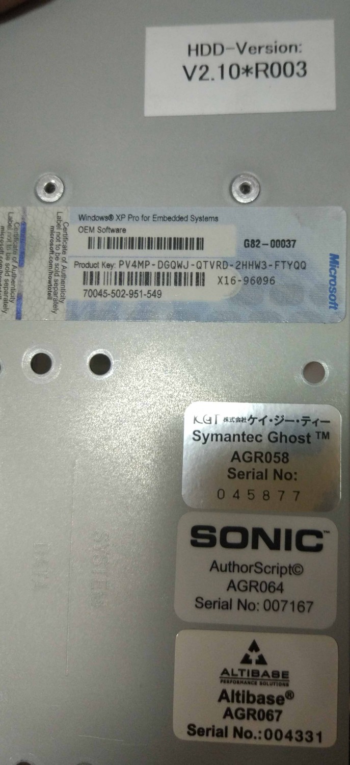

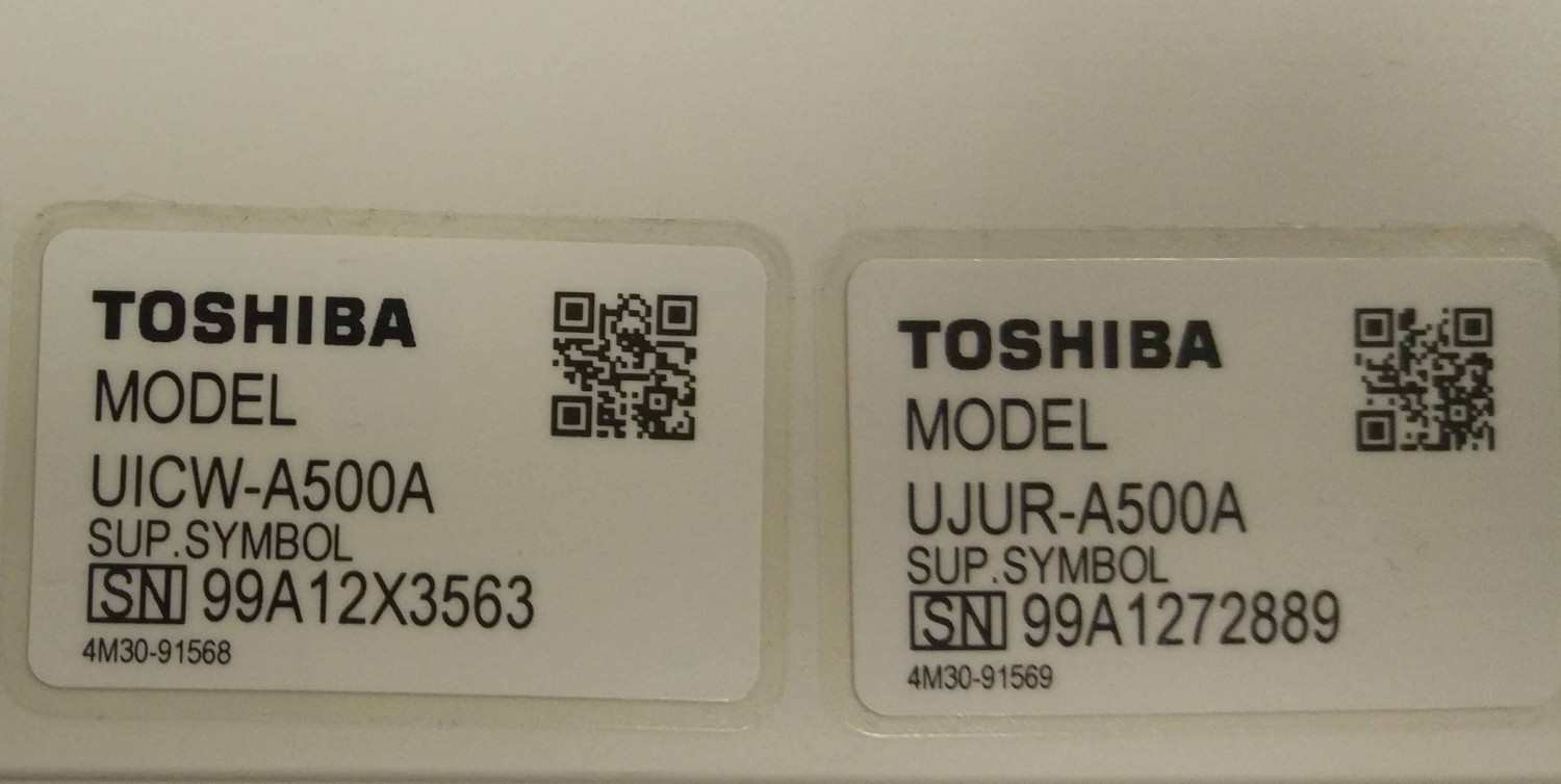

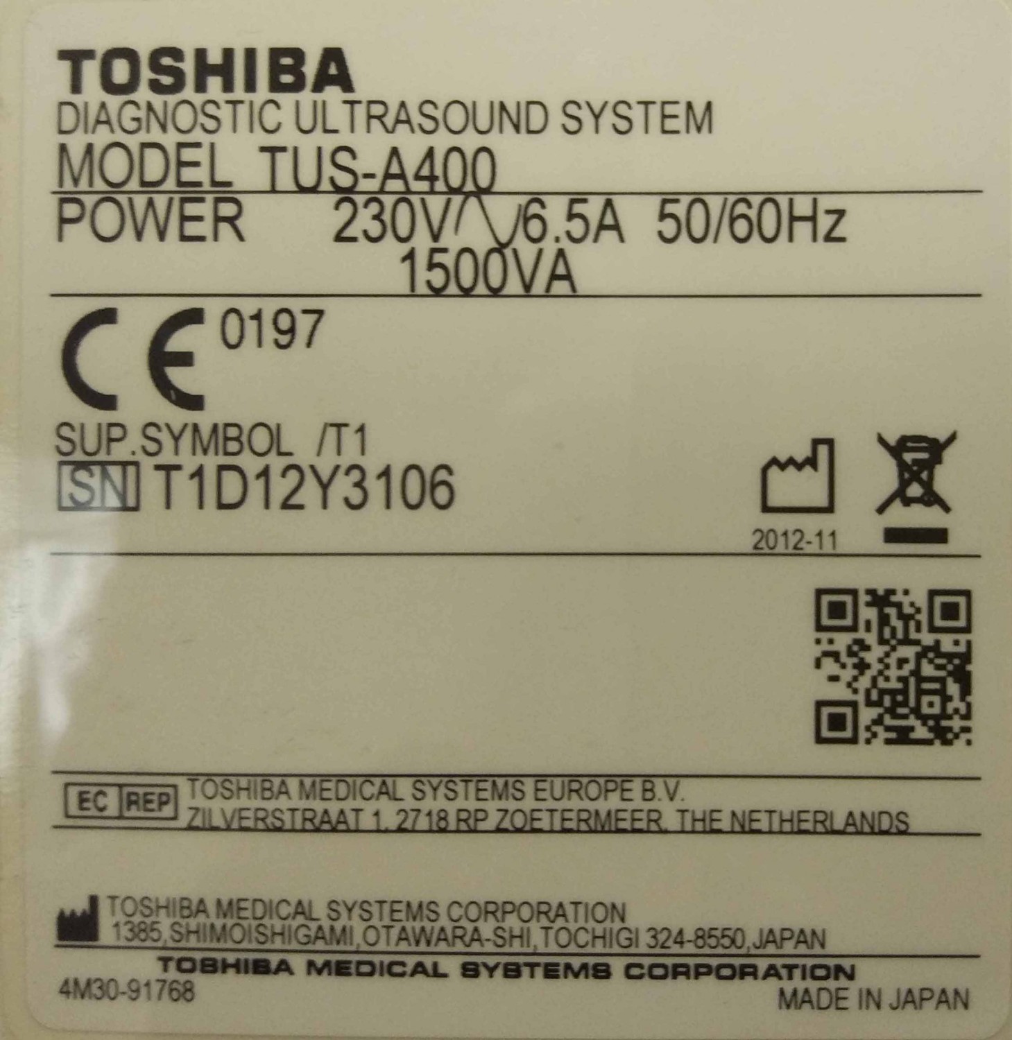

Пока не рядом с аппаратом, попробую прилепить фотки шильдиков ...

Джуффин, Вы экспериментируете впустую. У Вас не только "Error: PIMS".
Даю 80 % что это не поможет.

По отношению к Тошибе правильнее будет говорить не "база", а "БАЗЫ", поскольку база весьма сегментирована и находится на разных партициях. Поэтому ручная правка отдельных сегментов недопустима, необходимо использовать специальные инструменты в каждой конкретной ситуации ...
Джуффин, лучше, конечно, прикладывать фото с ошибкой drinks

Базу восстановить не получилось, были уже повреждены данные на диске D, далее, к сожалению, руководство решило обратиться к официалам - поджимают сроки..

Ну, как я и говорил. Обычная картина: все тыкаются с уверенностью, что решат вопрос с оборудованием, которого не знают А потом - официалы... biggrin Удачи.
Вам нужно сразу жёсткий диск DATA менять. Поверх этого софт переставлять не вижу смысла, может со временем снова сбойнуть.

TociДата: Понедельник, 27.Сен.2021, 11:33 | Сообщение # 39
начинающий инженер
шымкент
У меня на Аplio 400 на сенсорном мониторе вышла такая ошибка: (INVALID SIGNAL).
Не могли бы посказать в чём проблема blob: https://web.whatsapp.com/b9cbca60-73bb-48cc-a503-c69ab5b95d2e
0326014
Сообщение отредактировал Toci - Понедельник, 27.Сен.2021, 12:12
