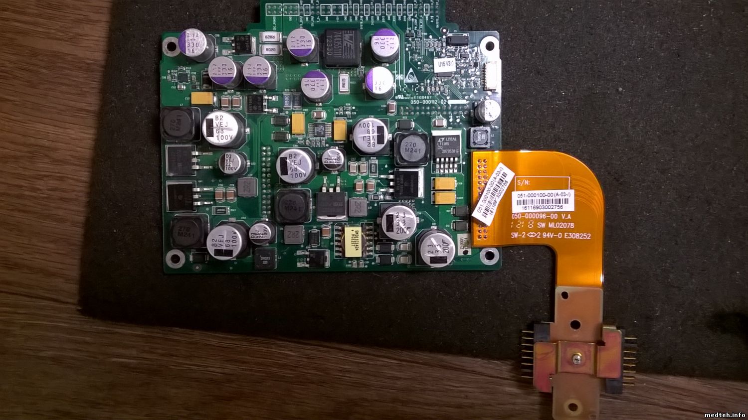

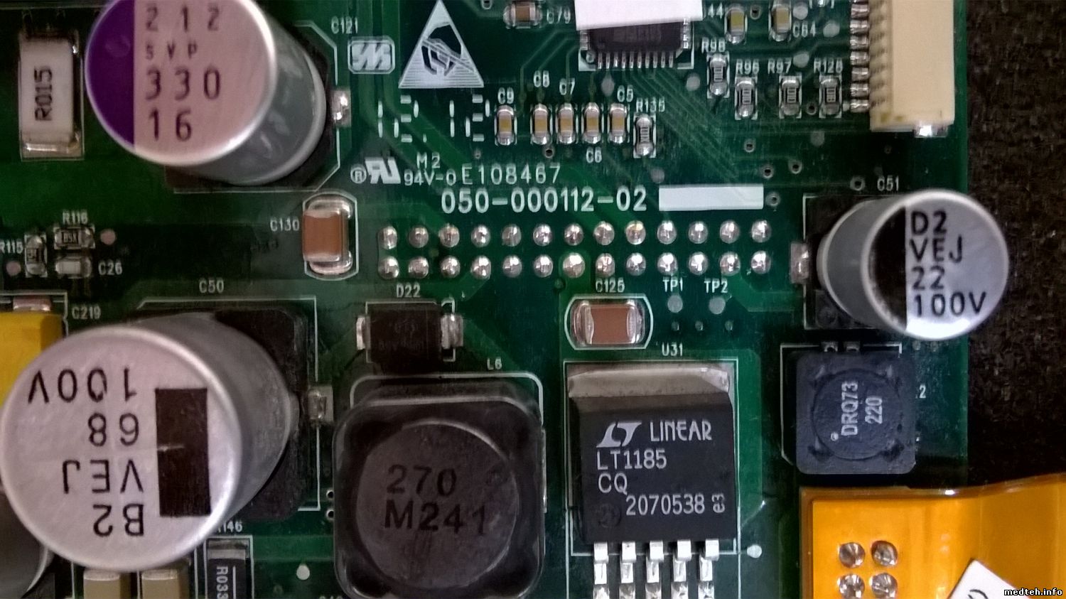

Пришёл в ремонт аппарат УЗИ Mindray M7. На экране наличие помех.
На аппарате помех от аккумулятора нет. Проверил БП. Нормально. Подключаешь БП - помехи.
Проверил разъём питания аппарата. "-" замкнут на корпус. Вскрыл аппарат. Начал прозванивать.
Некоторые конденсаторы коротят. Выпаял - хорошие. А контакты подними замкнуты.
Стал снимать платы. Снял плату вторичных питаний. (к которой аккумуляторы подключаются) "-" и корпус замыкаться перестали.
Пытался тестером прощупать плату ...
Может кто поможет советом или схемой или сервисом?
