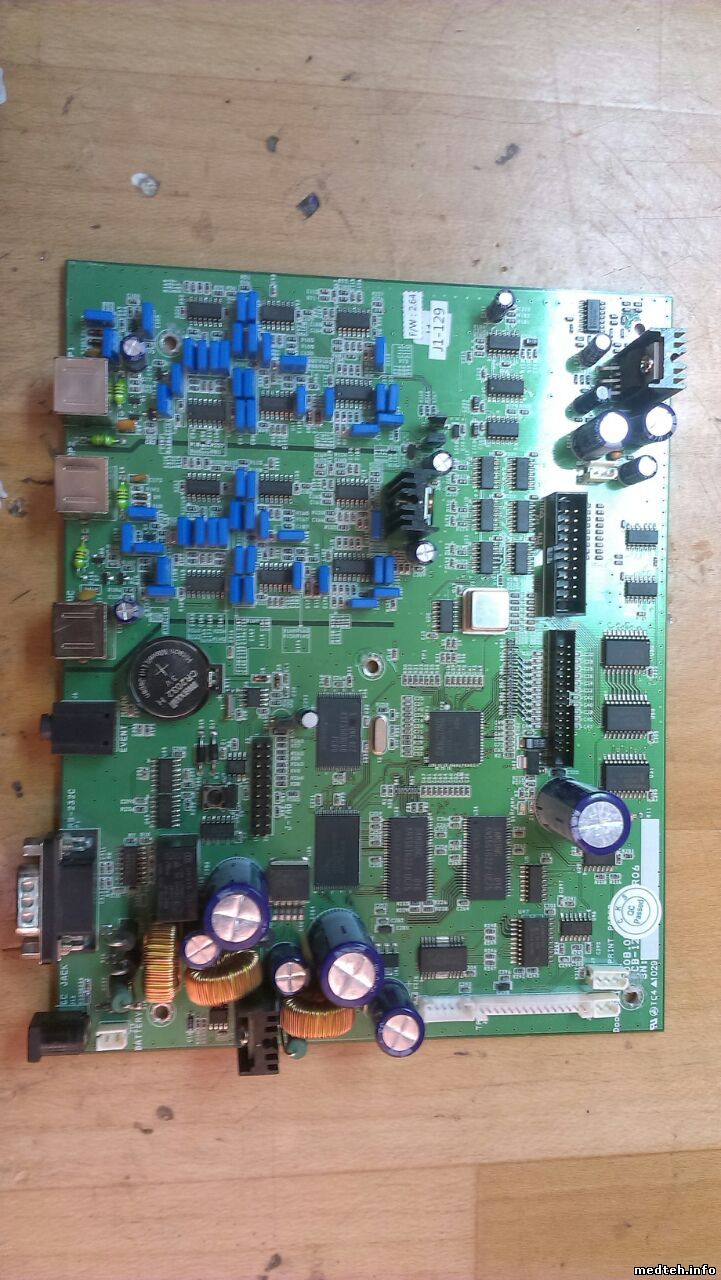

Добрый день! Поступил аппарат в ремонт с неисправностью.При включении аппарат включается, но экран белый и нет информации. Проверил напряжения. 18вольт, 3,3 вольта, 12вольт есть . Схемы нет. Фото платы, Может кто нибудь встричался с этой неисправностью. Заранее благодарю!

Кроме белого экрана признаки жизни есть (звук, реакция на кнопки)? Если прибор живет, то сдох LCD. Но скорее всего дохлый проц STM32. (была похожая ситуация в ВТ-350)
