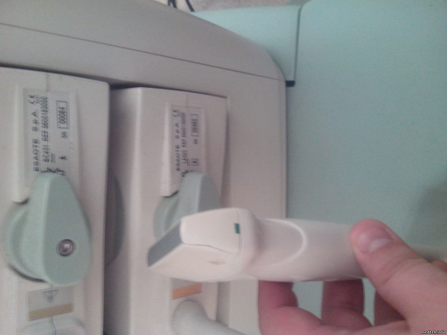

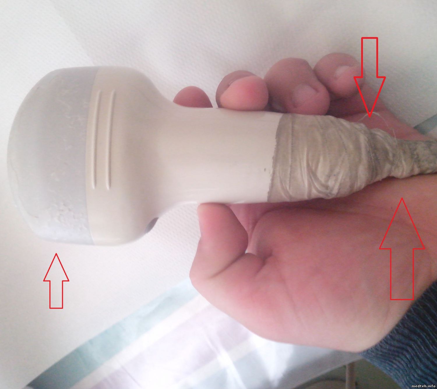

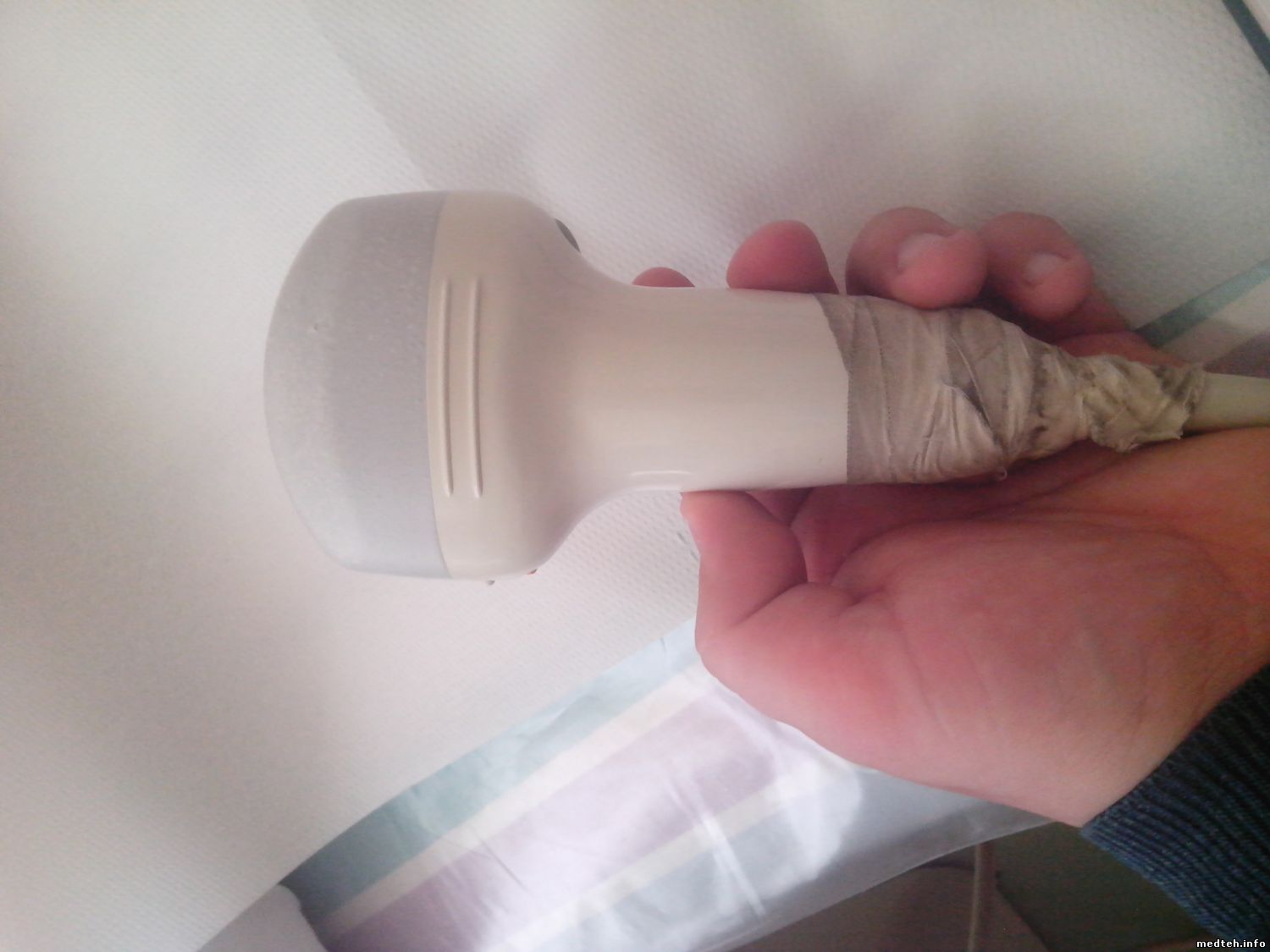

Добрый день. На форуме новичок, так, что не судите строго за ошибки. Вкратце проблема.
Есть сие чудо
Датчик ВС431 - нарушено покрытие, испорчен внешний вид, перемотана ручка.
конвексный
Датчик LА523
линейный - трещины, плюс помехи в виде широких вертикальных полос.
Требуется произвести ремонт датчиков. Прошу посоветовать контору в Украине которая сможет это сделать.
И самое главное, если кто может помочь с приобретением новых - прошу дать КП или контакты.

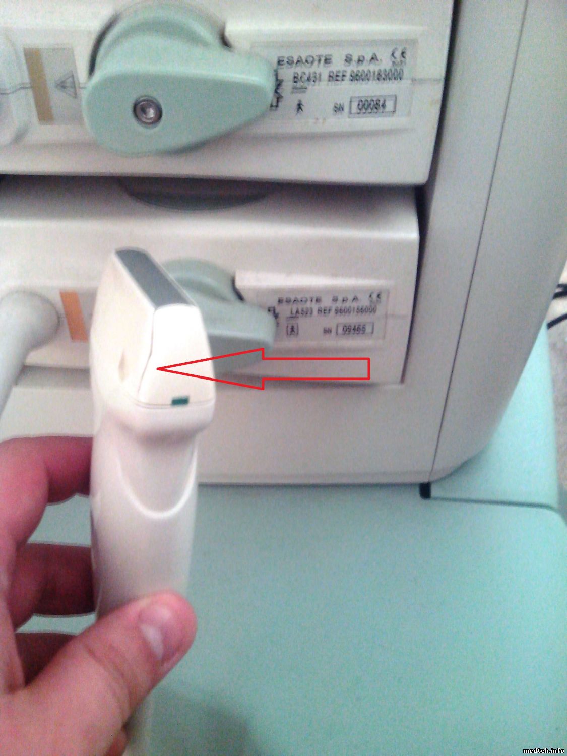

jenyxsaДата: Четверг, 12.Мар.2015, 10:26 | Сообщение # 2
У вас сообщений: 21
Харьков
Фото второго Датчик LА523
линейный
С уважение, Евгений

olko13Дата: Четверг, 12.Мар.2015, 11:51 | Сообщение # 3
У вас сообщений: 825
Львов
линейный
Фото развёртки этого датчика выложите
jenyxsaДата: Четверг, 12.Мар.2015, 16:11 | Сообщение # 4
У вас сообщений: 21
Харьков
Ок, завтра сделаю. Но мне сказали, (пока что) что ремонт проблематичен...Пока что рассматриваем приобретение новых.
Кто может сказать что-то по поводу датчиков производства компании Broadsound, Тайвань??? Предлагаюn не дорого! Переживаю по поводу качества! Развейте мои сомнения! Спасибо!
С уважение, Евгений
Сообщение отредактировал jenyxsa - Четверг, 12.Мар.2015, 16:12
jenyxsaДата: Четверг, 02.Апр.2015, 10:08 | Сообщение # 5
У вас сообщений: 21
Харьков
На сегодняшний день решили закупить новые. А потом будем решать, стоит ли ремонтировать старые??? Как думаете???
С уважение, Евгений
olko13Дата: Четверг, 02.Апр.2015, 11:38 | Сообщение # 6
Львов
Фото линейного датчика вы не выложили и потому судить о ремонте сложно.На счет конвексного могу помочь.В личку напишите свой телефон

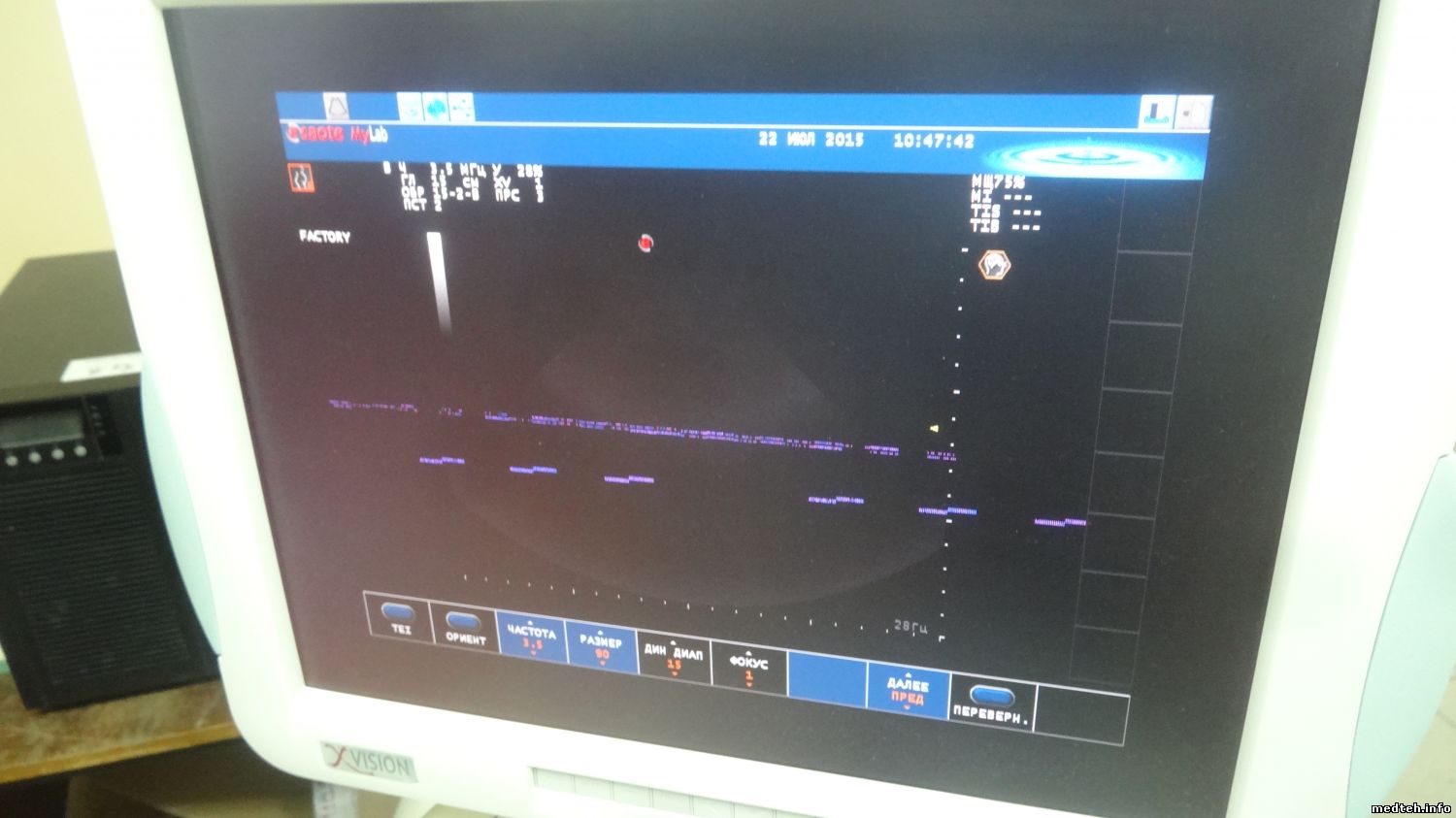

Занимаюсь следующей проблемой.
При загрузке программы на экране выводится информация без дефектов.
Как только загружена УЗИшная программа - на экране появляется вот такой дефект изображения (см. приложение). Датчики отключены.
При выходе в режим настроек - опять нормальный вывод информации.

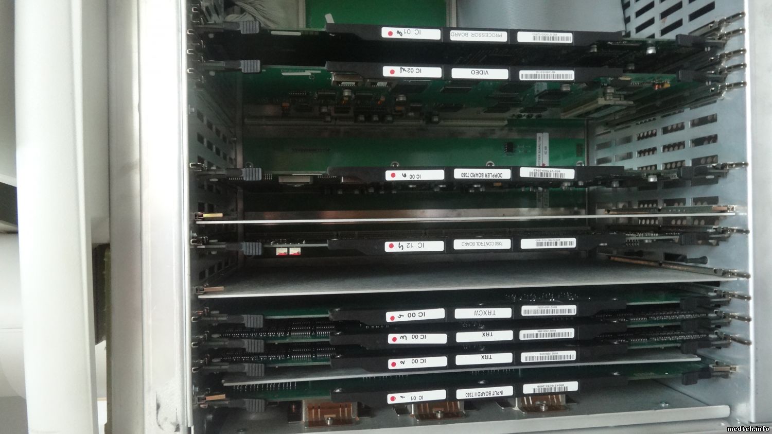

Методом поочередного вынимания плат определил, что неисправность среди трех плат: Control Board, doppler board и video.
Платы пересмотрены, разъемы почищены, микросхемы вытащены/вставлены.
Сервисная служба в Москве озвучила цену каждой платы в 250...300 т.р.
Принято решение работать пока с этим небольшим дефектом, но может у кого была такая проблема и она решается не такими деньгами?

Привет всем. Занимаюсь этой же проблемой. Снял радиатор с материнской платы, заменил термопасту, убрал кучу грязи. Аппарат включился , загрузился все вроде бы нормально полосы исчезли иконка HD мигает. Возникла другая проблема аппарат выключается сразу без подготовки, стали недоступными многие кнопки (MTNU? PFTIENT ID...). У меня такое ощущение, что "он" чем-то занят, т.к. при нажатии есть сигнал. некоторые кнопки все же работают управлять аппаратом можно. Может кто подскажет чего.
YriyS.Simutin
shtempelДата: Четверг, 20.Авг.2015, 03:15 | Сообщение # 9
У вас сообщений: 289
medteh
Читайте форум.у вас слетел биос.поможет перепрошивка или замена системной cpu платы

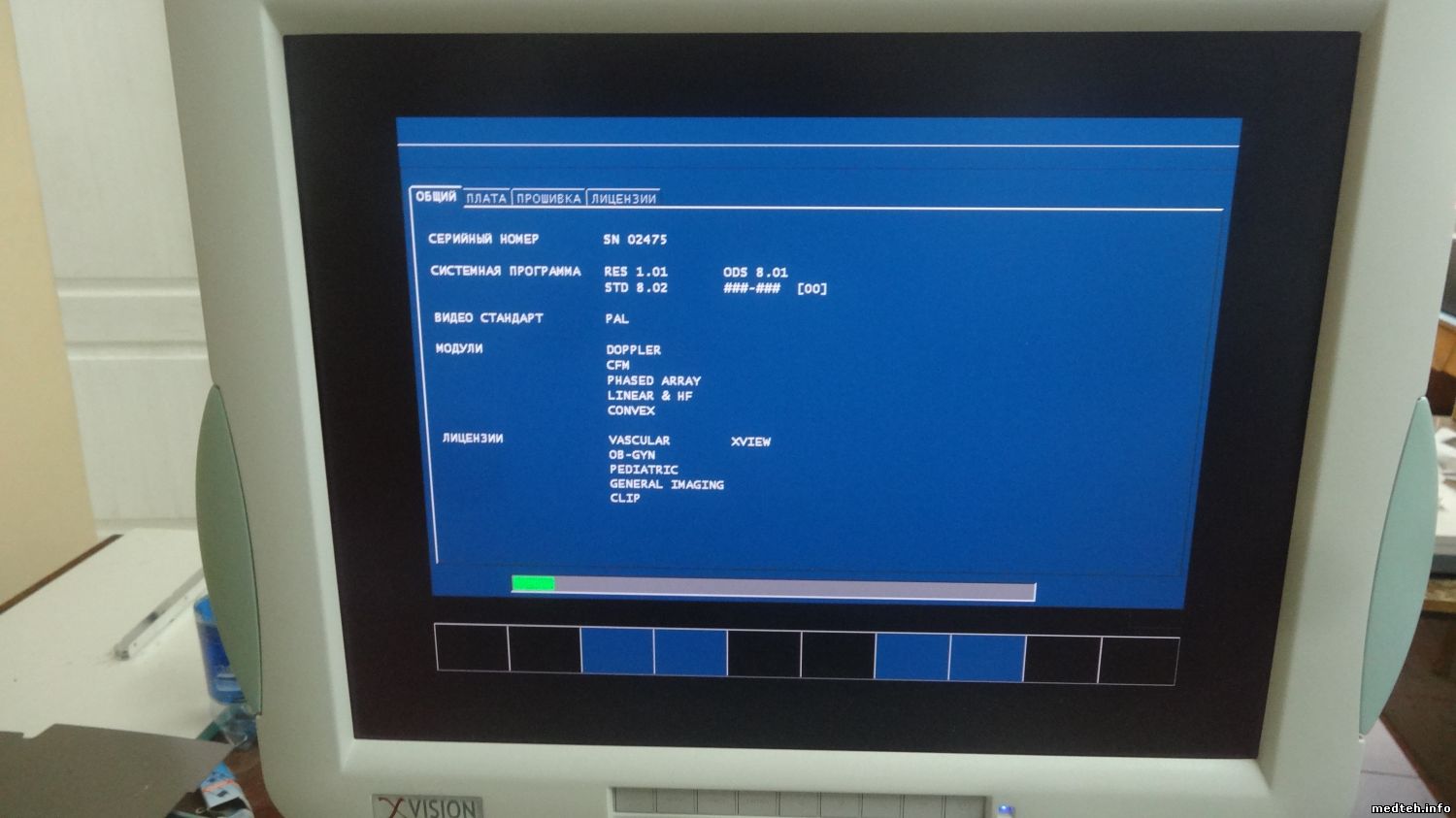

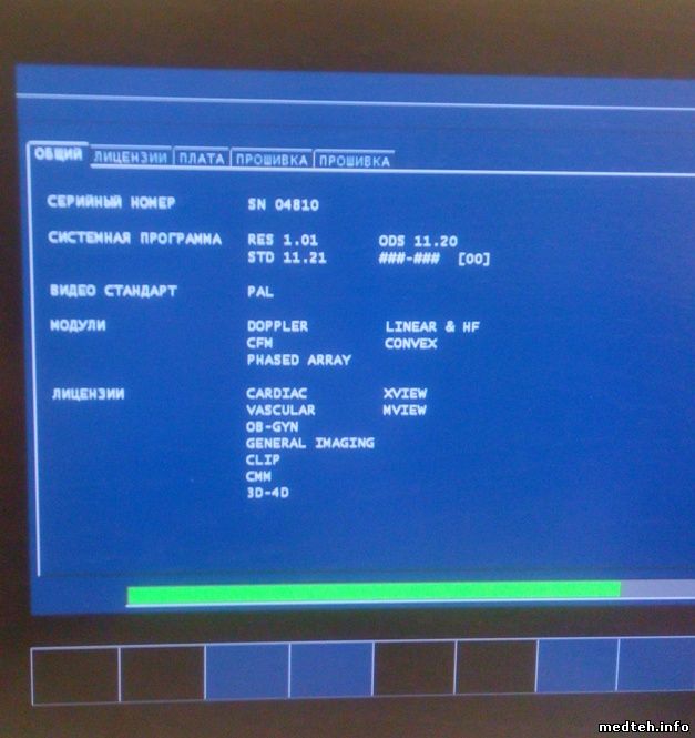

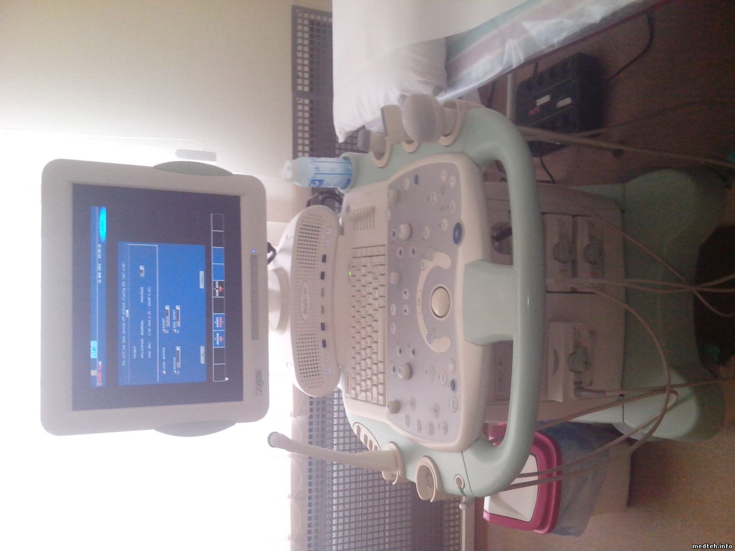

ilya123Дата: Понедельник, 25.Ноя.2019, 07:26 | Сообщение # 10
У вас сообщений: 155
инженер-электроник
Доброго дня,коллеги!
Помогите кто чем может!
Нужен рабочий образ на данный аппарат.
Буду очень признателен.
аппарат 2011 года, версия на фото
