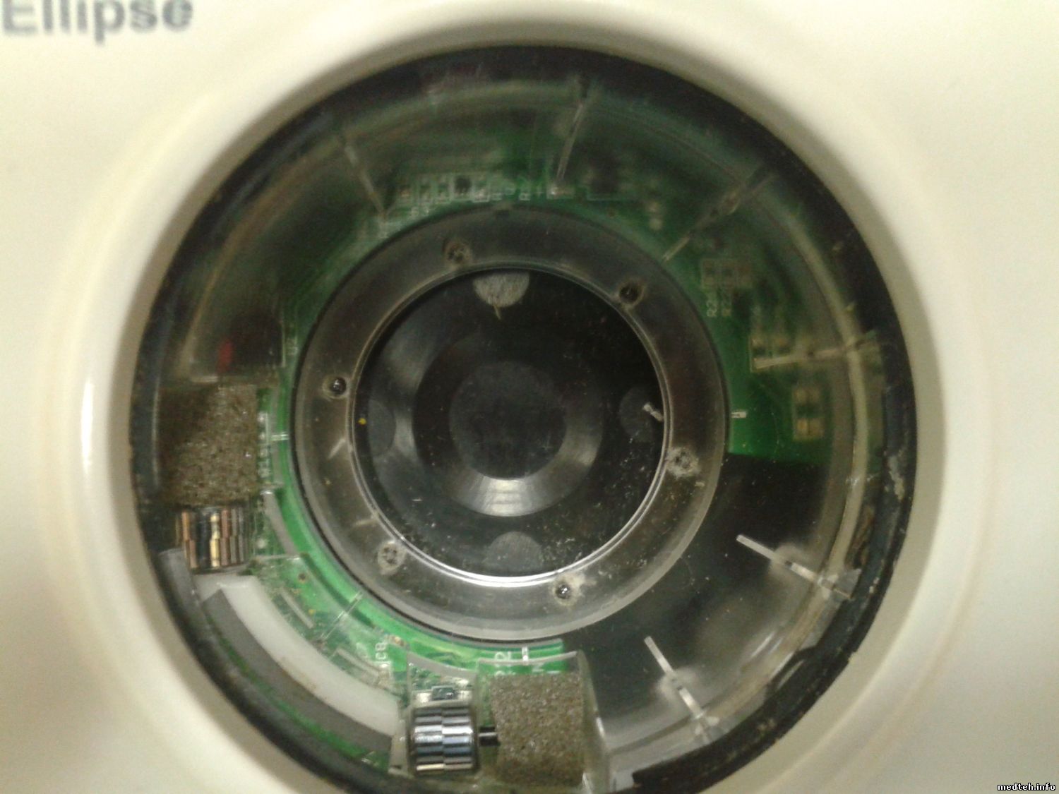

Истерлись-свалялись фетровые покрытия на роликах. Как починить? Или, может быть, запчасти бывают где?

Очень просто. Мы выбиваем из поролона валики пробойниками. Так же можно вырезать трубочки из силиконовых мочевых катетеров. Новые трекболы с GE идут уже обновленные с металлическими валиками...
