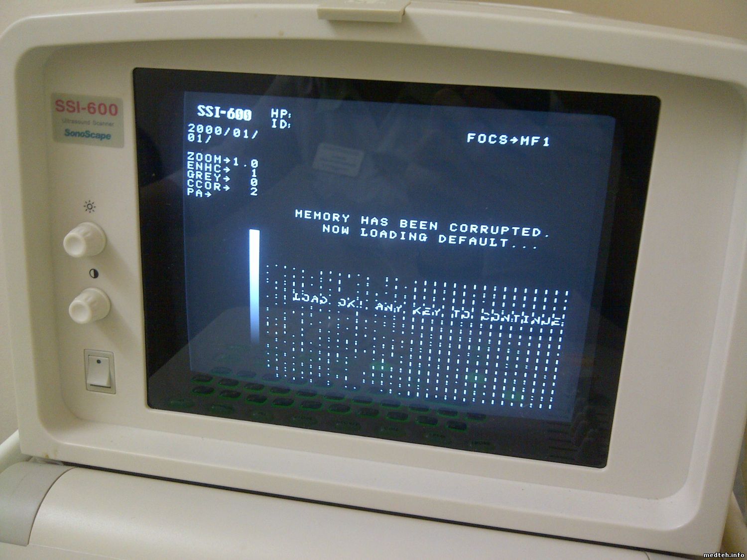

Добрые день!
Аппарат выдаёт вот такую ошибку: "Memory has been corrupted. Now loading default.."​ и начинает бесконечно перезагружаться.
Документации на этого китайца - никакой.
Есть темы по проблемам и их решениям с УЗИ аппаратами бренда "SonoScape" по адресу:
- https://www.medteh.info/forum/57-0-1-0-10-1-[SonoScape]
shtempelДата: Пятница, 23.Янв.2015, 17:31 | Сообщение # 2
У вас сообщений: 289
medteh
У вас там дата 2000 год?
Батарейку смотрели?
