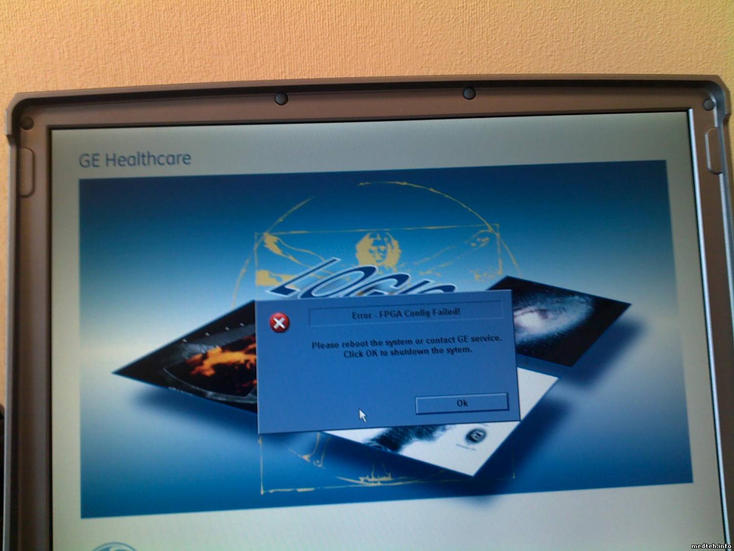

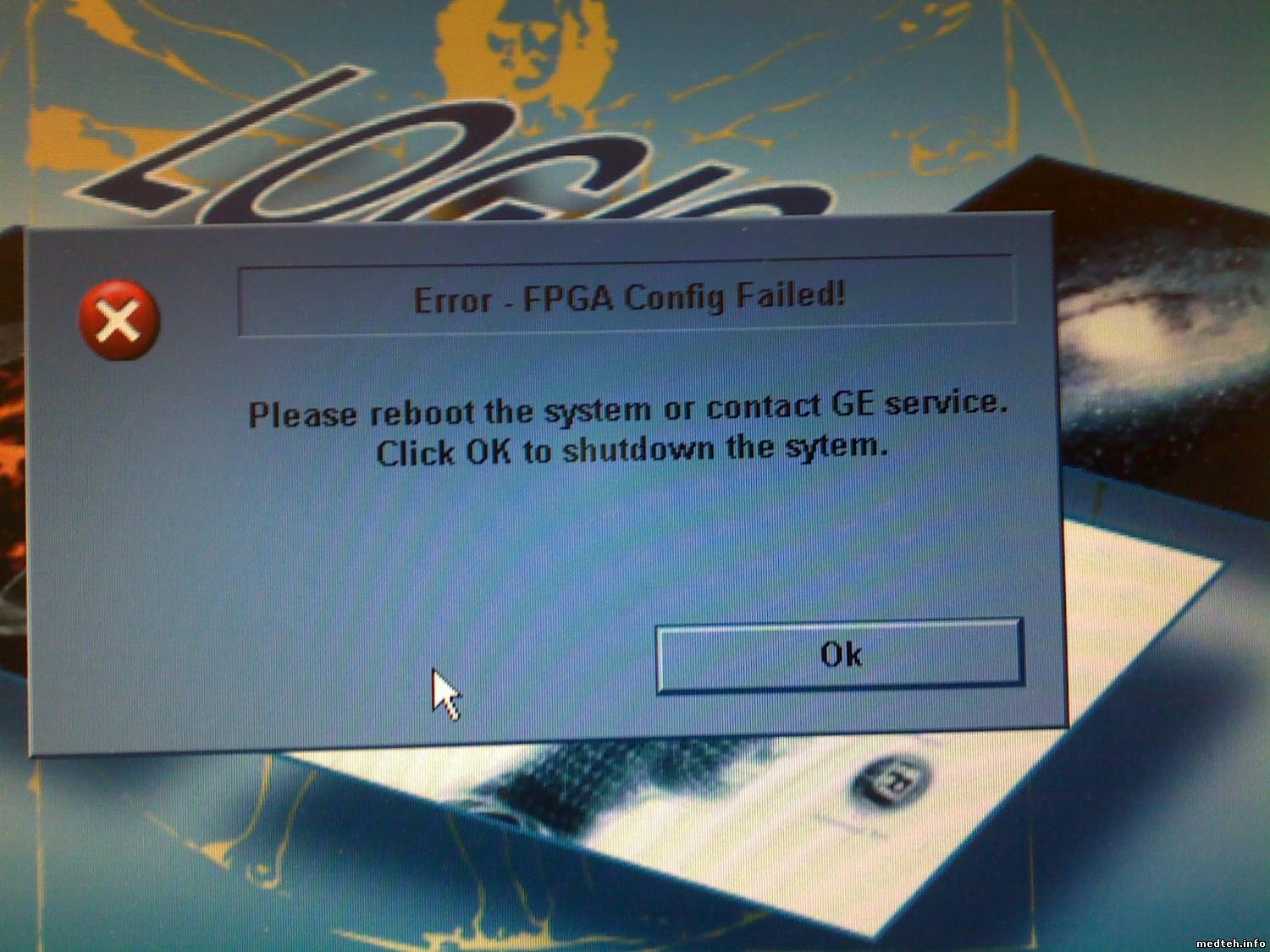

Начинается загрузка системы, но на каком-то из последних этапов пишет: "error-FPGA config failed"!
Может кто-нибудь знает что это означает?
DenkotДата: Четверг, 25.Мар.2010, 13:34 | Сообщение # 2
Фотку с экрана в студию.
В лучшем случае, это ошибка жёсткого диска - софт не может прочитать файлик для заливки в FPGA.
В худшем ... Ну, не будем пока о грустном :)
Софт попробуйте переустановить для начала.
Перед переустановкой найдите и спишите на бумажку Option key и серийник ireful

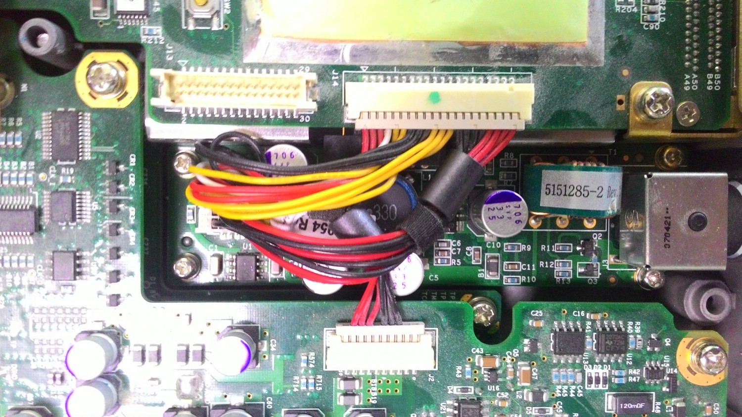

Переустановка софта не помогла, при анализе логов выяснилось, что конфигурационные файлы для FPGA на месте и читаются, но конфиг всех трех FPGA не проходит, что ведет к отказу загрузки софта.
При разборке аппарата выявлена некачественная пайка, которая коротила на экран и приводила к отсутствию одного из напряжений питания (3.3; 3.5 В), почему микрухи и не работали.
За подробностями к автору темы.

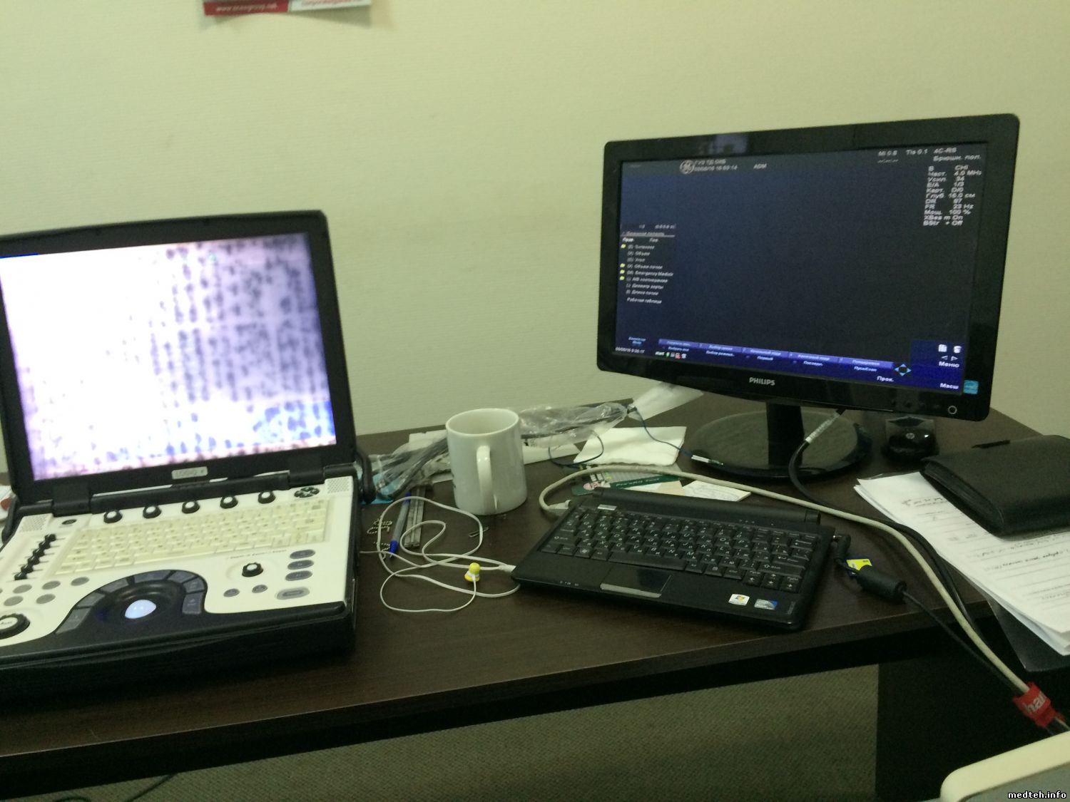

Добрый день, при работе зависает экран, подключенный внешний монитор в норме.
Зависает после 7-10 минут работы, после прогрева.
Все тесты в норме.
какие варианты?
экран
плата\контроллер
шлейф
MAPPER_1222Дата: Понедельник, 06.Июн.2016, 18:26 | Сообщение # 17
У вас сообщений: 453
Инженер и этим всё сказано...
Предположу перегрев видеоконтроллера. Разберите почистите. Возможно, что-то перегревается ...

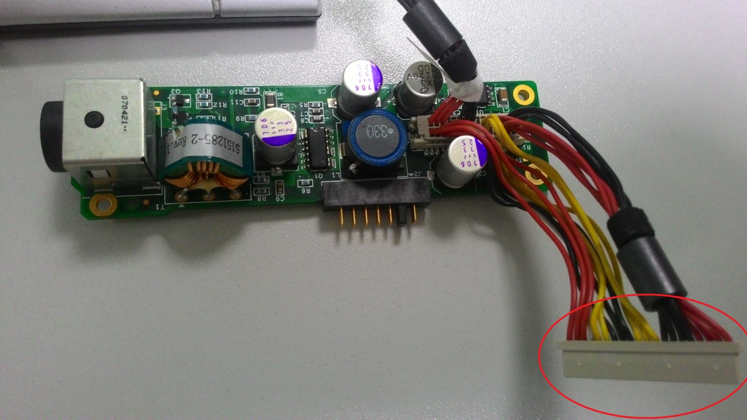

Здравствуйте, необходима помощь.
Мне нужно узнать какие напряжения должны приходить с разъема блока питания аппарата.
Если кто-нибудь сможет замерить - буду очень благодарен. Замерить необходимо на выключенном аппарате без аккумулятора.
Б
Сообщение отредактировал Amel9 - Пятница, 12.Авг.2016, 08:55

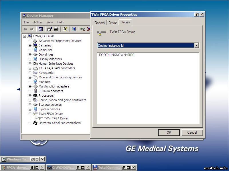

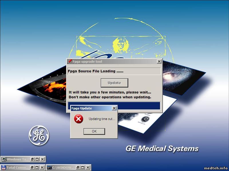

Нашёл в утилитах FpgaDownload.exe чуть позже попробую воспользоваться, посмотрю что напишет.
Ещё нашёл в диспетчере устройств устройство TWIN FPGA, сейчас не помню точного названия, что странно, так у него нет нормального VID&PID, всё по нулям.
olko13Дата: Воскресенье, 29.Окт.2017, 11:05 | Сообщение # 23
У вас сообщений: 825
Львов
А диспеччере знак вопроса на этом устройстве есть?
EmultyДата: Воскресенье, 29.Окт.2017, 12:24 | Сообщение # 24
IT
При крепил картинки, пробовал прошить, используя FpgaDownload.exe, через минут пять медленного продвижения полоски он написал, что вышло время ответа.
Я склоняюсь к тому, что всё-таки проблема аппаратная. Сам аппарат ещё неделю назад работал нормально, изменений каких-либо на нём не делалось, HDD всё в полном порядке.
