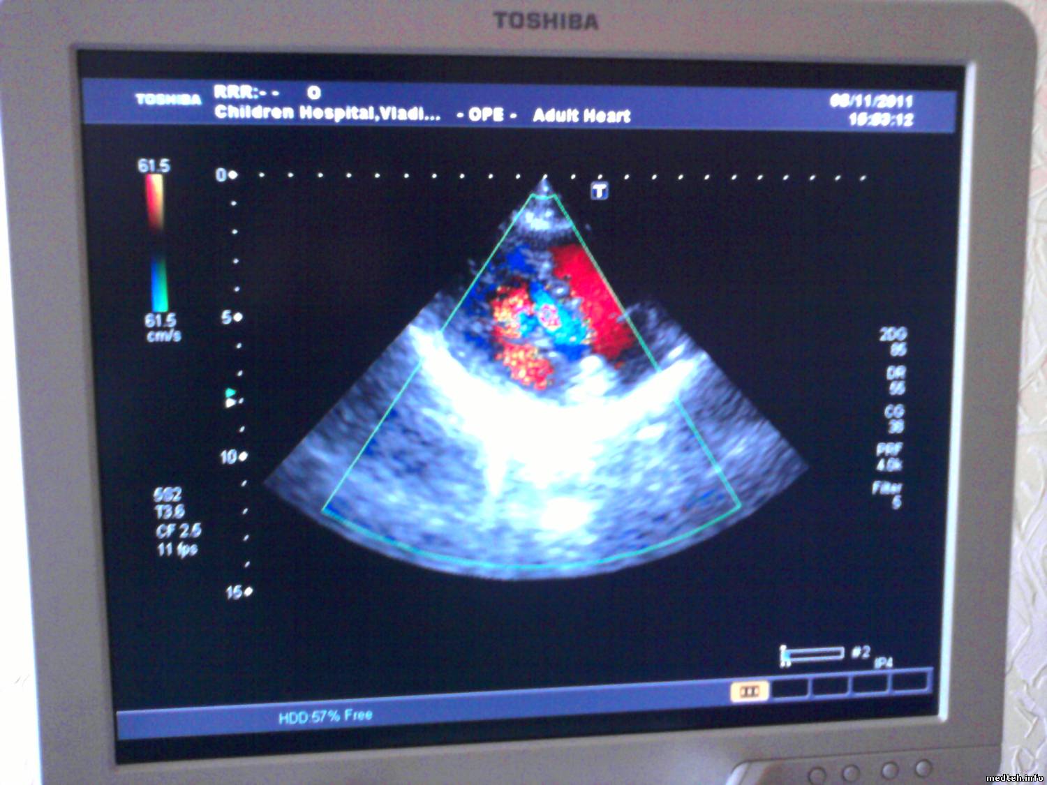

radiomasterДата: Вторник, 01.Ноя.2011, 18:23 | Сообщение # 53
У вас сообщений: 33
Доброго времени суток! У меня тоже проблема появилась с этим аппаратом. В режиме цветного доплера сильная рябь цветов. До меня какие-то спецы смотрели и дали заключение что слетели настройки. Рябь идет на разных датчиках. И еще - я в систему смог попасть с помощью USB-клавиатуры клавиши Windows+E - открывают окно проводника. (*шепотом - USB порт слева сбоку под УЗИ клавиатурой, увидеть можно если заглянуть снизу;))
Хотелось бы узнать методику настройки опций - диагностика, включение/выключение, настройка. Есть ли сервис мануал по данному аппарату?

radiomaster, для начала рекомендую посмотреть картинку в В-режиме. Скорее всего, что и здесь будет задница, которая будет менять свою интенсивность с изменением частоты датчиков. Ищите источник помехи. Скорее всего - блок питания какого-нибудь компа. Пусть доктора расскажут, какое железо было подключено или куплено перед появлением этих помех. Мануалы тут не помогут.А проблем, связанных с потерей пресетов, у Тошибы практически не бывает. В таких случаях система или вообще не загрузится, или загрузится с ошибками. Для анализа фото в студию, плз.

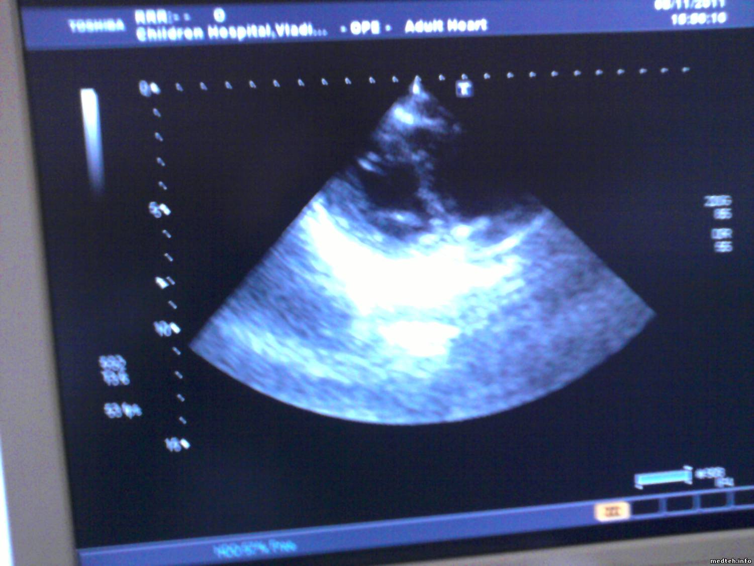

radiomasterДата: Среда, 02.Ноя.2011, 01:35 | Сообщение # 55
У вас сообщений: 33
Ах, да. Фотку выкладываю. Как мне объяснили на изображении не должно быть красно-синей ряби. Со слов врача плохой сигнал в диапазоне 2МГц

Снимок совершенно не показательный. Датчик детский кардиологический, пресет выбран "взрослая кардиология", а на изображении вроде как почка. Частота кадров низкая, скоростные показатели цветного допплера установлены скорее для периферических сосудов. У Вас там чего, совсем "нулевые" доктора? ireful

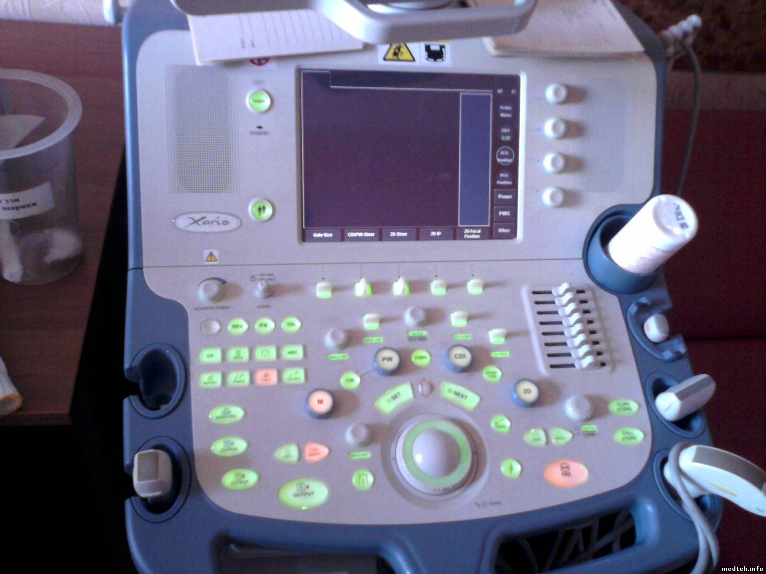

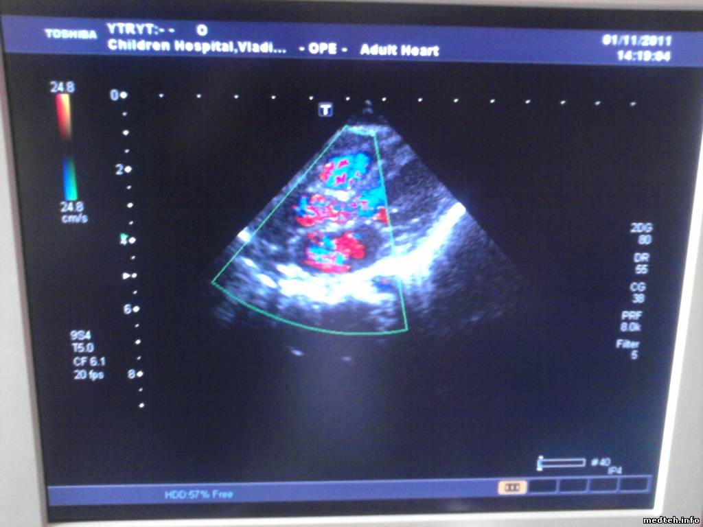

radiomasterДата: Среда, 09.Ноя.2011, 05:40 | Сообщение # 63
У вас сообщений: 33
Вчера наконец-то добрался до этого аппарата. В общем вопросов возникло еще больше.
1. Врачи работают в режиме "Взрослой кардиологии" т.к. в "Детской" не работает режим измерений. Т.е. нажимаем кнопку "Calc", а на тачскрине пустое поле - отсутствуют кнопки выбора измерений. Во в взрослом режиме все работает. В соседний кабинет установливали аппарат Hitachi, ихний аппликатор так-же не смог настроить этот аппарат.
2. Теперь артефакты в цветном кадрировании. Помеху наверное можно исключить, т.к. я вчера включил аппарат напрямую в розетку. В кабинете остальная аппаратура была выключена из сети.
3. Возможно ли перезалить образ от такого же аппарата.
Собственно фотки: экран тачскрина с пустым полем Calc (отсутствие кнопок измерения в детском режиме), В-режима и цветного.
Сообщение отредактировал radiomaster - Среда, 09.Ноя.2011, 05:42
РОМУЛДата: Среда, 09.Ноя.2011, 14:03 | Сообщение # 64
У вас сообщений: 830
Ультразвук
radiomaster, Вы меня недопоняли. Чтобы получить адекватные настройки изображения, нужно выбрать адекватный IMAGING PRESET, поэтому должен быть выбран не ADULT, а PEDIATRIC. А вот для измерений отдельно выбирается APPLICATION PRESET, и если детский пресет измерений пустой (в некоторых версиях софта такое попадалось), тогда выбирайте APPLI PRESET взрослый.
А вот с образом баловаться не рекомендую - увалите систему, т.к. есть привязка калибровок блока питания и плат к номеру системы.

в том то и дело что на ADULT появляются артефакты на взрослых пациентах. Проблема с цветом возникла не так давно, т.е. аппарат работал до недавнего времени на этих настройках.

radiomaster, попробуйте поменять в режиме цветного допплера тип цветовой карты на тачскрине CDI-Map Type с VARIANCE на VELOCITY. И еще попробуйте на пресете КАРОТИД посмотреть сонную артерию (тоже на VELOCITY) линейным датчиком, если, конечно, таковой имееется. Если и там будет жопа с цветом - проблема скорее по железу. А на фото мне не нравится обилие бирюзового цвета, не должно быть такого.
