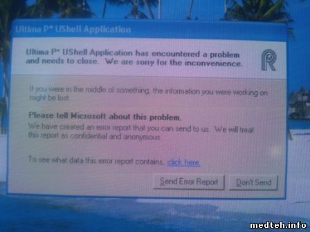

Аппарат УЗИ Ultima pro 10 фирмы "Радмир", Украина, стоял долго, при включении программы ошибка $IMAGE2$
подскажите с чего начать ремонт???

SirbiusДата: Суббота, 25.Апр.2015, 16:25 | Сообщение # 4
студент
Донецк
Столкнулся с такой же проблемой, не подскажете способ решения?

SirbiusДата: Понедельник, 27.Апр.2015, 22:26 | Сообщение # 6
студент
Донецк
Ладно, но может есть вариант не учитывающий посыпавшийся жесткий. Просто это вообще хана аппарату, достать образ системы либо связаться с харьковчанами возможности нет
navesДата: Вторник, 28.Апр.2015, 13:09 | Сообщение # 7
У вас сообщений: 1070
Не всегда хана, иногда везет, в зависимости от того какой файл поврежден, делайте копию на новый диск, проверяйте чекдиском
Проблема может быть и в железе, начиная от памяти и заканчивая платами обработки.
Вскрывайте, продувайте от пыли.
Иногда в системе кроме основной программы есть утилиты для диагностики железа, ищите проверяйте
Сообщение отредактировал naves - Вторник, 28.Апр.2015, 13:12

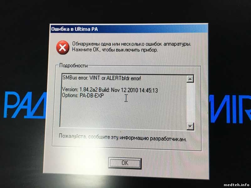

chywozaДата: Суббота, 25.Мар.2017, 11:57 | Сообщение # 10
Мариуполь
fideleos, Здравствуйте, а у нас проблема с radmir ultima pa, при запуске выдает следующее сообщение и потом перезагрузка.

olko13Дата: Суббота, 25.Мар.2017, 14:31 | Сообщение # 11
У вас сообщений: 825
Львов
Похоже у вас нет старта узишной программы по причине разрыва связи между компютером и узи-модулем. Часто и густо причиной есть каель usb-mini usb соединяющий эти блоки. Менял их на 3-х системах. Однажды пришлось поменять разем мини юсб на плате. Как на меня ну уж очень не серезный кабель для обеспечения надежной связи компа и узи-модуля.
Ну и пыль на плате с раземом мини юсб тоже может вносить свои коррективы в работу системы.
Сообщение отредактировал olko13 - Суббота, 25.Мар.2017, 14:37
fideleosДата: Суббота, 20.Май.2017, 21:26 | Сообщение # 12
У вас сообщений: 62
Харьков
Попробуйте при включении аппарата, сразу зажать кнопку Alt на нижней клавиатуре.
Если выдаст новое сообщение, пришлите его сюда.
pomogator.com.ua

DsdДата: Четверг, 22.Мар.2018, 10:52 | Сообщение # 38
У вас сообщений: 29
Поволжье
Может кто из знающих подсказать иногда возникает такая ошибка как на фото. Аппарат может пару дней поработать без сбоев, а потом в один день по нескольку раз ошибки идут. Пару раз удалось получить ошибки просто легонько стукнув линейный датчик - то ли совпадение то ли нет, но после 4-го раза ошибки перестали появляться и вот пока пару дней все спокойно. Что может быть такое?
DsdДата: Четверг, 22.Мар.2018, 10:52 | Сообщение # 39
У вас сообщений: 29
Поволжье
https://drive.google.com/file....sharing
фото этой ошибки
fideleosДата: Четверг, 22.Мар.2018, 11:39 | Сообщение # 40
У вас сообщений: 62
Харьков
Если я вас правильно понял, то у вас аппарат Ultima Pa, но на территорию России он мог попасть под видом Ultima pro.
Запустите аппарат, при этом удерживая клавишу Shift на нижней клавиатуре, если выйдет на меню выбора пользователей, выберите учетную запись Ultimap и сразу нажмите клавишу Shift, чтоб отключить автозагрузку оболочки УЗИ.
Далее заходите в "мой компьютер" C:\Program Files\Ultima Px\Data в папке "Data" должен быть файл Ultima.log , откройте его в блокноте и посмотрите последние записи, там скорей всего будет таблица с напряжениями. Слева столбец с референтными значениями, а справа фактические.
Скорей всего напротив некоторых будет не числовое значение, а буквенное "OOR" это означает, что по этому или этим напряжениям сработала защита, но по какому конкретно нужно будет смотреть уже с тестером.
