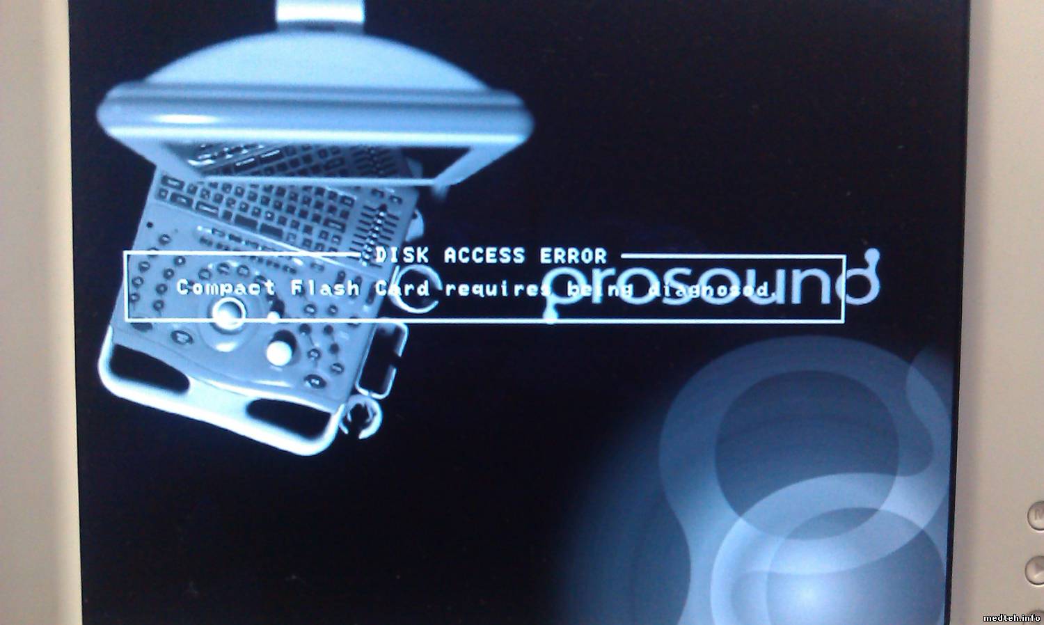

homenДата: Суббота, 27.Сен.2014, 20:47 | Сообщение # 3
У вас сообщений: 271
Нужна помощь.
УЗИ аппарат Aloka ProSound 6 не стартует, на экране пишет DISK ACCESS ERROR Compact Flash Card required being diagnosed.
Если есть у кого опыт работы или Сервис Мануал, очень большая просьба помочь.

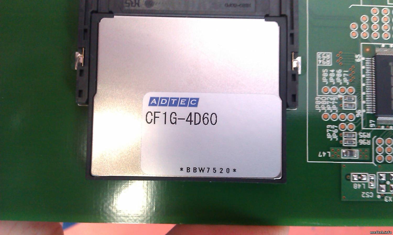

homenДата: Суббота, 27.Сен.2014, 20:47 | Сообщение # 4
Весь софт как я понял залит на карту Компакт Флэш.
Может подключить её через ридер к компу и проверить на ошибки?
Но возникает куча вопросов: увидит ли её Windows, какая файловая система на карте и основной вопрос-не потрётся ли то, что осталось?
Коллеги выручайте.

homenДата: Суббота, 27.Сен.2014, 20:47 | Сообщение # 6
Nokier, перезалил с карты исправного аппарата.

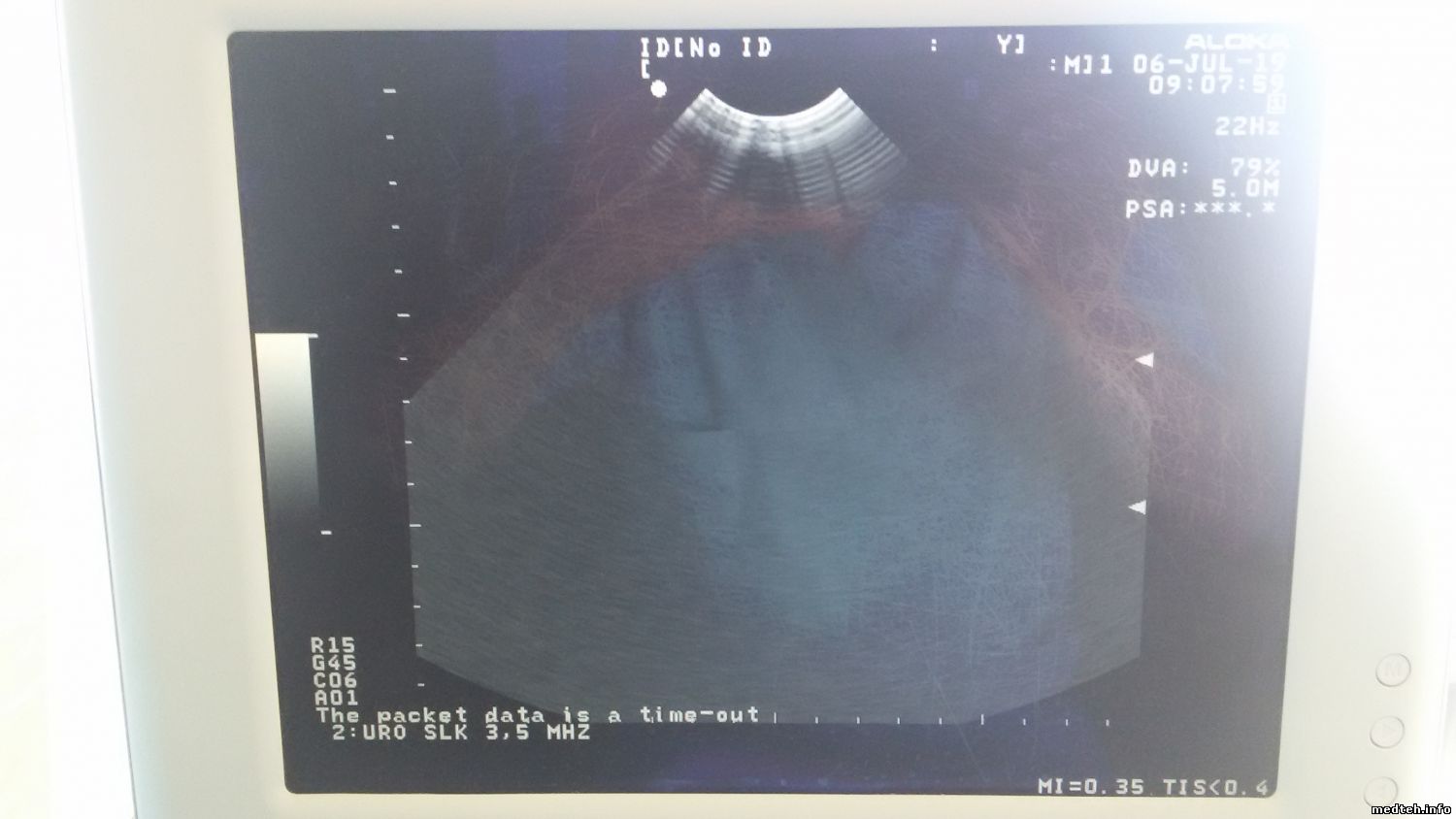

viogsmДата: Суббота, 06.Июл.2019, 09:42 | Сообщение # 12
Молдова
Кишинев
На аппарат УЗИ Aloka ProSound 6 появилось надпись "The packet data ia a time-out".
Кто нибудь встречал?
Спасибо...
viogsmДата: Суббота, 06.Июл.2019, 09:43 | Сообщение # 13
Молдова
Кишинев
The packet data is a time-out
Сообщение отредактировал viogsm - Суббота, 06.Июл.2019, 09:49
