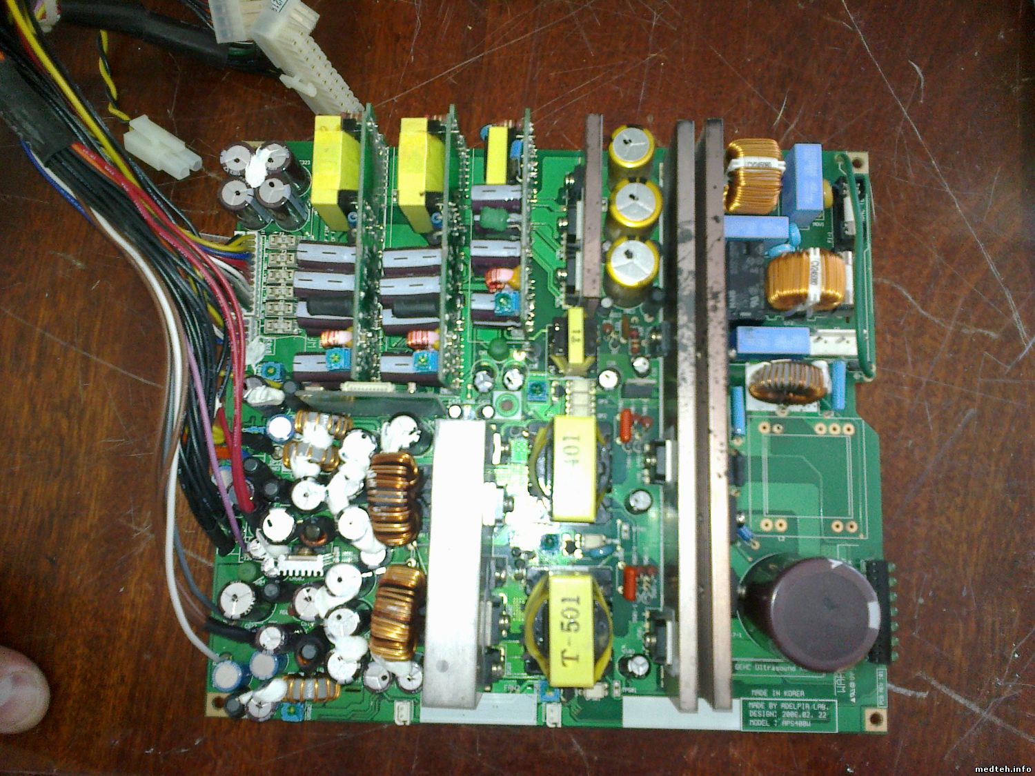

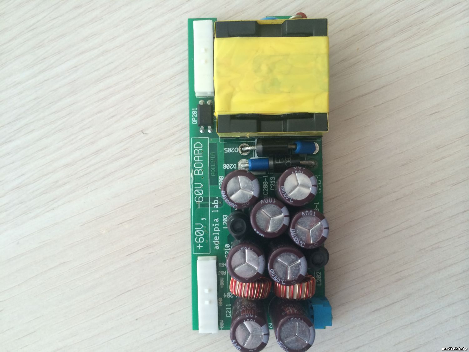

на самом блоке питания сгорел вот этот блок, прикреплен в файле.
olko13Дата: Пятница, 08.Авг.2014, 12:52 | Сообщение # 7
У вас сообщений: 825
Львов
Так может проще заменить этот модуль,если он существует в рабочем БП и не переживать - увалится аппарат или нет

AlexiumДата: Пятница, 08.Авг.2014, 15:57 | Сообщение # 9
Судя по картинке это отдельный модуль блока питания, думаю его ремонт не составит особых проблем. Что на обратной стороне платы?

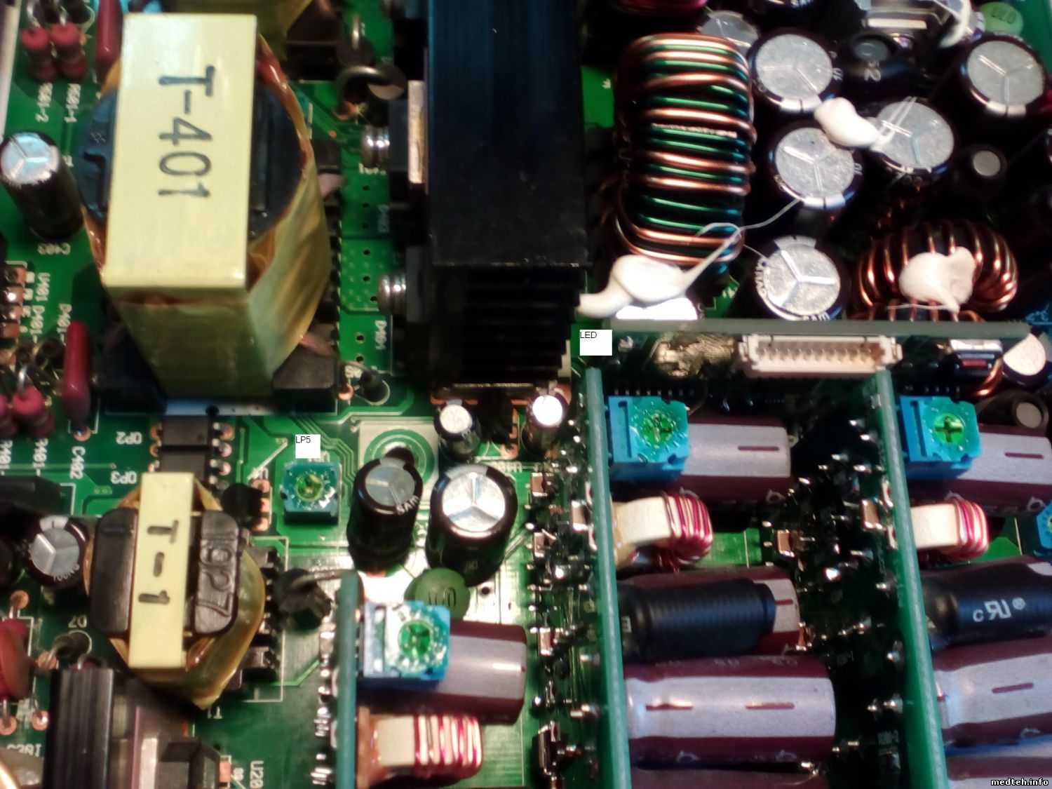

mypucm71Дата: Среда, 03.Авг.2016, 12:51 | Сообщение # 19
Буквально на днях столкнулся с этой проблемой. Причина- заниженное напряжение LP5. Попытался подстроить резистором, удалось поднять
до 4,8 В. Пришлось заменить резистор 820 Ом( включен последовательно с переменником на землю) на 470 Ом.
Из-за малого LP5 не запускается субмодуль на Atmega8-16 (и соответственно не подаются напряжения ADJ на субмодули HVL, HVH) Это видно по мигающему LED. На работающем светодиод горит постоянно.

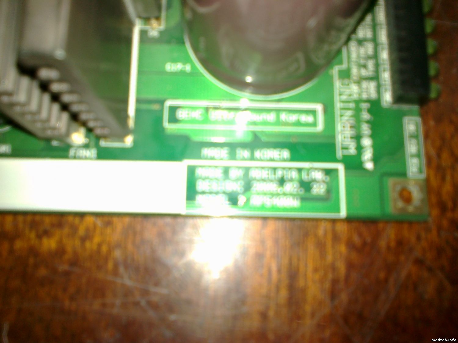

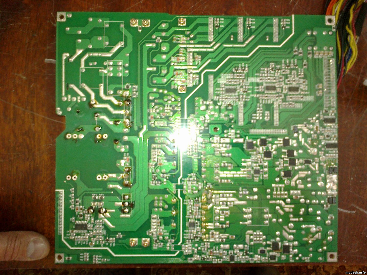

Сканер УЗИ Logiq P5 2006 года выпуска.

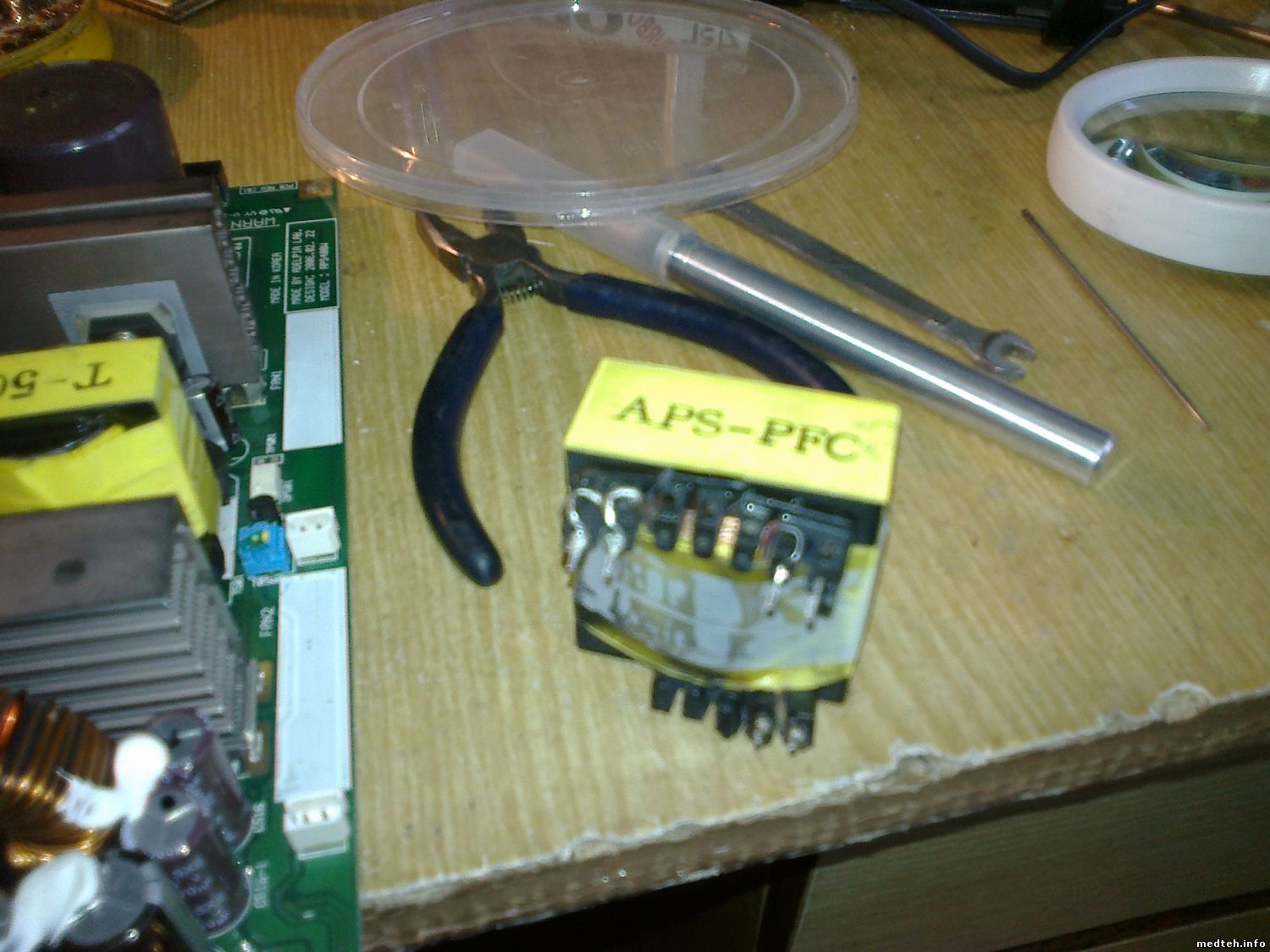

Сгорел импульсный трансформатор блока питания. Если заказывать новый трансформатор бесполезно, то и ремонт блока питания тоже бесполезен, к тому же электрической схемы, как обычно нет.
Где можно закупить новый блок питания? Живу в Мурманской области.
Помогите, пожалуйста.
Сообщение отредактировал pilot1493 - Пятница, 04.Авг.2017, 18:46
AlexiumДата: Пятница, 04.Авг.2017, 19:54 | Сообщение # 22
Если судить по маркировке - это дроссель активного корректора мощности.
Можно приспособить подходящий по габаритам, если разобраться со схемотехникой.
Сегодня блоки питания с APFC не редкость, компьютерные в том числе.

Это действительно дроссель, который оказался совершенно исправным, просто когда я его выпаял из платы, то под ним была сплошная чернота. Позже выяснилось, что эта чернота досталась от одного из конденсаторов, что похоже стоят в цепи фильтра питания (на снимке вместо них уже стоят два синих, советского производства из схемы сетевого фильтра телевизора, типа 3УСЦТ и на U=600В, вместо тех, что стояли на 300В.
Я недавно работаю на ремонте медтехники, и потому не сразу сообразил, но если бы не Ваша подсказка, то соображал бы ещё дольше.
Ещё раз спасибо.

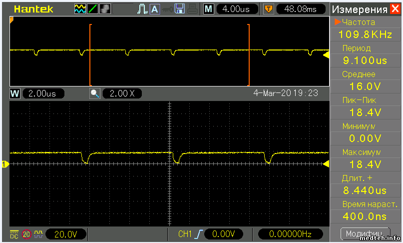

БП запущен на столе через Бареттер.В народе лампочка. Ладно не умничаю.
При включении в дежурный режим наблюдается следующее.:
На бочке присутствует 298в. На дежурке на обмотке самозапитки 18в. На обмотке 5в держится 5.1в. Напруги стоят устойчиво.
При замыкании зеленогопроводана землю разьема J218 т.е. включения БП в рабочий режим на бочке наблюдается спад напряжения. При спаде до уровня ~130 в отключается дежурка. После происходит старт. И так по кольцу. При спаде напряжения дежурки стоят как вкопанные. Произвёл метрологию по лапам ПФЦ онже КММ .. Все эпюры и уровни идентичны шиту на FA5502M. Подмахнул его на новый. Всё без изменений. Подскажите где может зараза сидеть? По хорошему ПФЦ должен накачивать шину до 400в. Но этого не происходит. На гейте ключа видны четкие импульсы ~109 kHz. Сам ключ 2SK3681 прозванивается отлично. Демпферный его диод кажет падение 0,432в. Цепи от бочки на все ШИМки HV я отключил путём перерезания дорог на плате. На линии остались только чип ПФЦ и ШИМ дежурки.
Лампочек у меня целый набор. Оперирую различными. Ни чего не меняется.( 60w,75w,95w,500w).
Из практитки ремонта предшедствующего аналогичного БП занаю что лампа на 95w должна вспыхнуть при включении в дежурный режим. А при включении в рабочий режим снагруженным БП должна светится в ~0,707 от полной яркости.Этого не происходит.
Как победить? Где понюхать? Подскажите.. Пожалуйста..

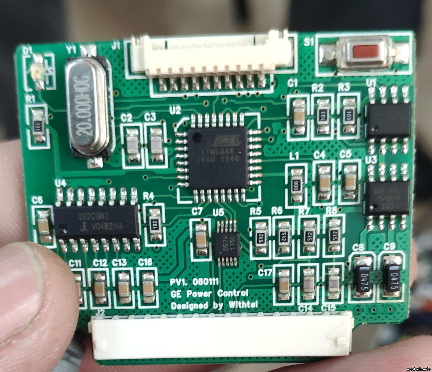

Узи Logiq P5. Первоначально была проблема с дежуркой (не горел LP5). После ремонта блок запустился, но выходы с платы SHV дают не 80В, а около 10В.
В блоке имеется маленькая плата Power Control(фото приложил), которая судя по всему и управляет всеми 3мя платами HV. На ней имеется кнопка сброса. В итоге на аппарате удалось запустить блок в нормальном режиме нажав эту копку во время работы аппарата. Но это получиллсь сделать всего 1 раз. Плата SHV рабочая.
Есть идеи в какую сторону копать и почему плата Power Control не запускает SHV?
