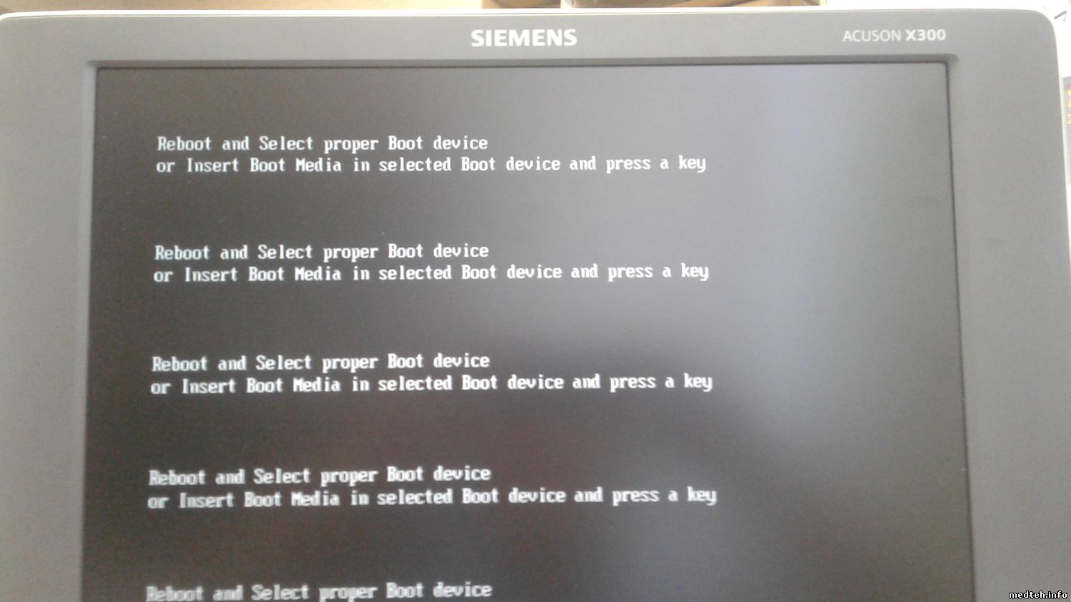

Вот такая проблема с Siemens Acuson X300 PE, при установке ПО вылазит вот такая ошибка, что можете подсказать?
Marko08Дата: Вторник, 10.Апр.2018, 17:15 | Сообщение # 17
У вас сообщений: 77
service engineer
Kyiv
DmitryShumskikh, если ПО на СД диске, можете проверить функционирование привода и харда на аппарате, предварительно записав на чистый СД на рабочем комютере файл dft32_v416_b00.iso 2 787 328 с https://www.techspot.com/downloa....&file=1

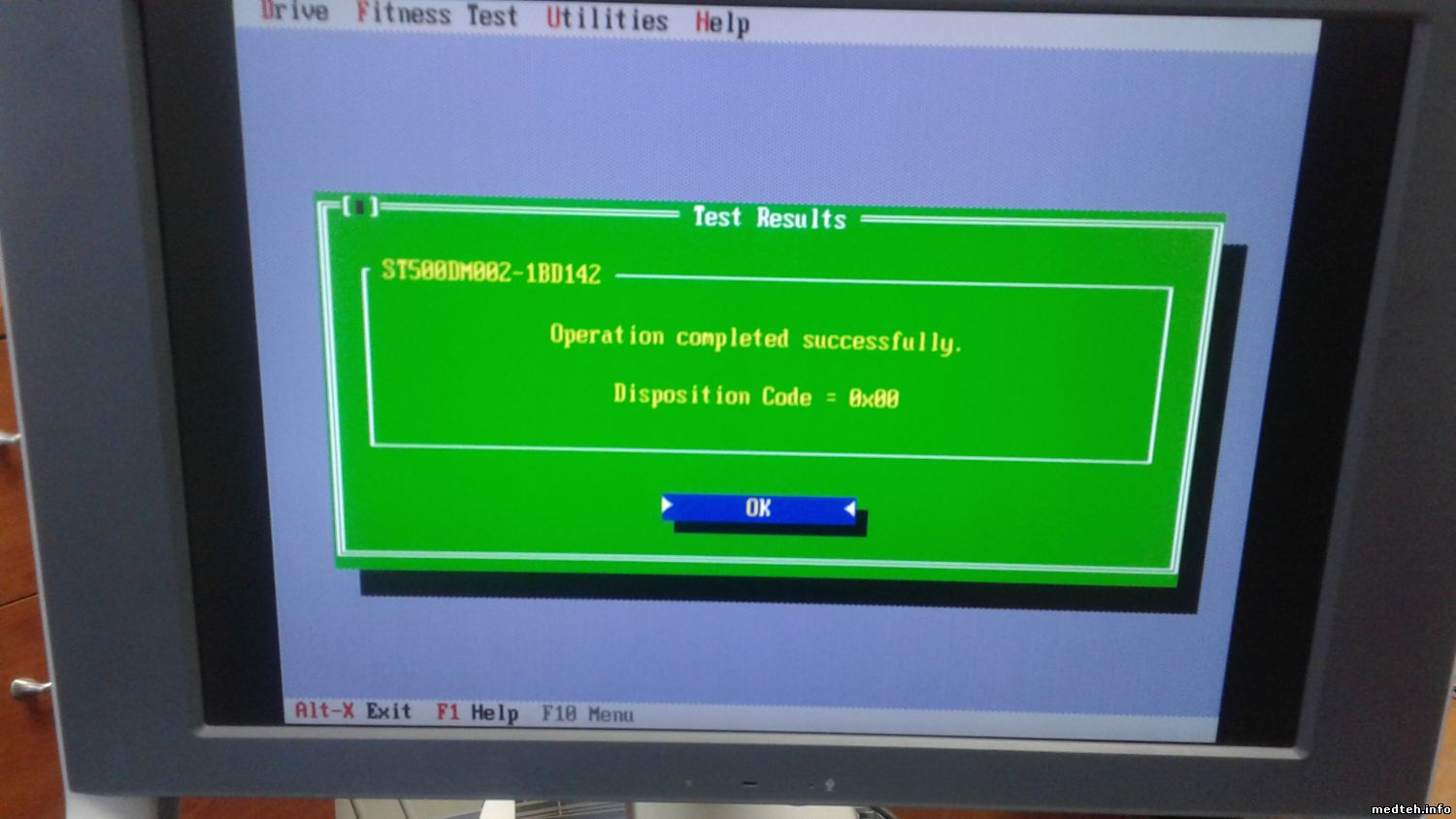

DmitryShumskikhДата: Понедельник, 16.Апр.2018, 10:23 | Сообщение # 19
Киров
Marko08, добрый день.
Провёл проверку через эту прогу и вот что показало. Что можете подсказать?
olko13Дата: Понедельник, 16.Апр.2018, 11:43 | Сообщение # 20

Marko08Дата: Понедельник, 16.Апр.2018, 14:50 | Сообщение # 21
У вас сообщений: 77
service engineer
Kyiv
DmitryShumskikh, это значит, что операция проверки СД-привода и харда в аппарате на чтение закончена успешно и они вне подозрений.
Дальше целесообразно проверить источник ПО, развернуть ПО на чистом от вирусов компютере на новый или чистый хард_1 той программой, которой ПО было записано (Вы пробовали Ghost 11.0 и получили 2 ошибки).
А ошибок не должно быть!!! И только в этом случае можно хард_1 подставить в аппарат вместо родного - и то только тогда, когда Вы уверены, что полученное ПО такое же, какое было на аппарате до выхода из строя.

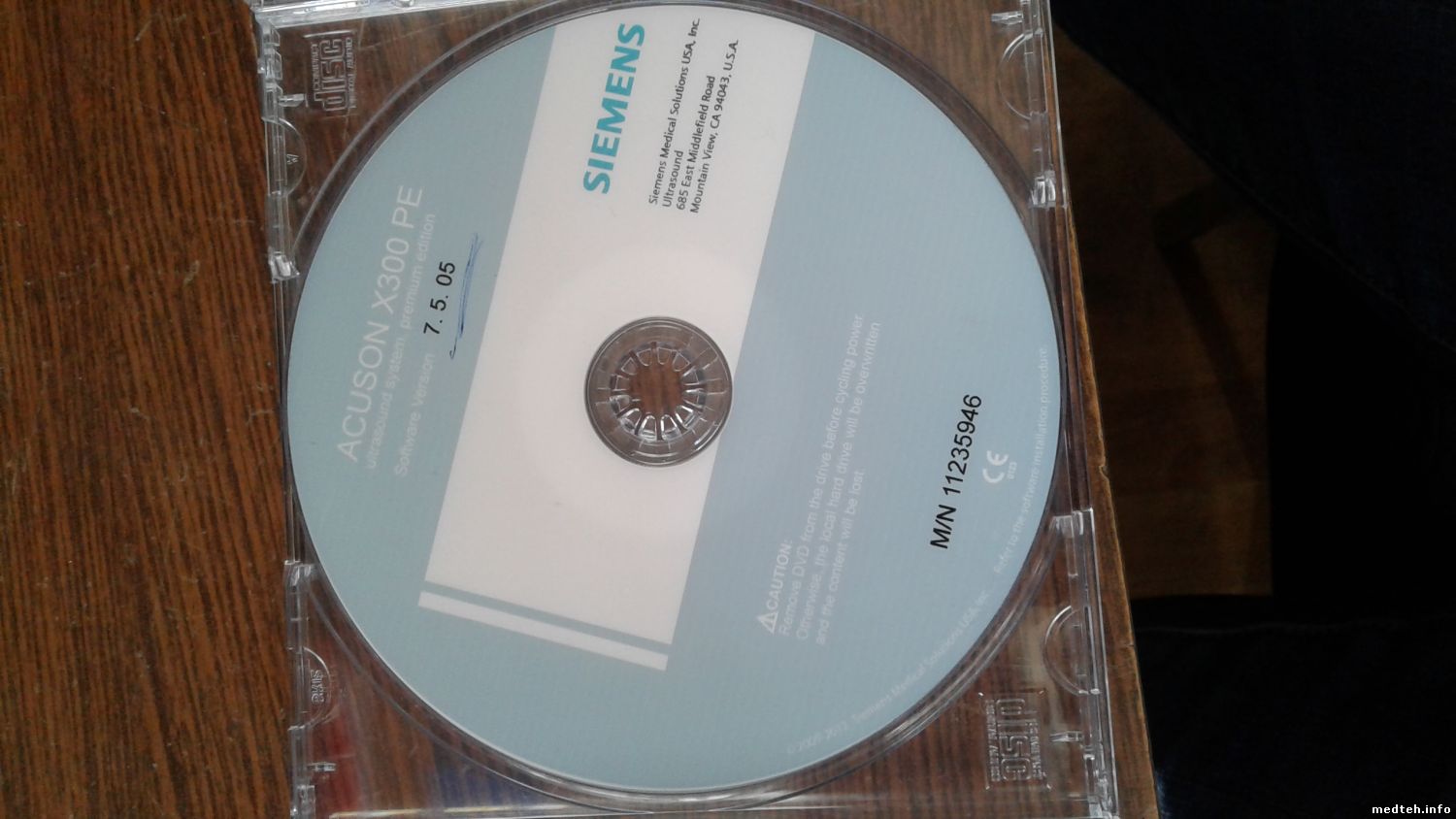

Может у кого-то есть ПО Acuson x300 PE 7.5.05 ?
Что-то см. по ссылке ЗДЕСЬ.

olko13, я не писал установить, а развернуть. Если имеется имидж с родного рабочего аппарата - то нет проблем, как и написал.
DmitryShumskikh, на ДВД (7.5.05) диске имеются файлы:
X300.GHO 2,097,124,117 12/16/2014 20:04
X3000001.GHS 2,097,132,395 12/16/2014 20:10
X3000002.GHS 116,984,409 12/16/2014 20:11
После загрузки компютера с ДВД диска предлагается:
1. Upgrade (Program only)
2. Clean (Program and date)
3. Do not install
Можете написать в ЛC список файдов с другого диска.

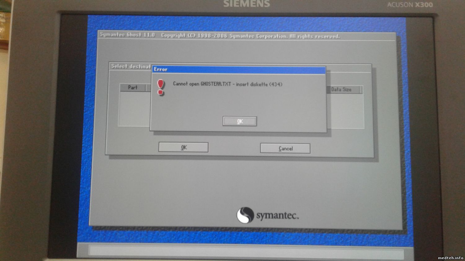

DmitryShumskikhДата: Вторник, 24.Апр.2018, 11:48 | Сообщение # 25
Киров

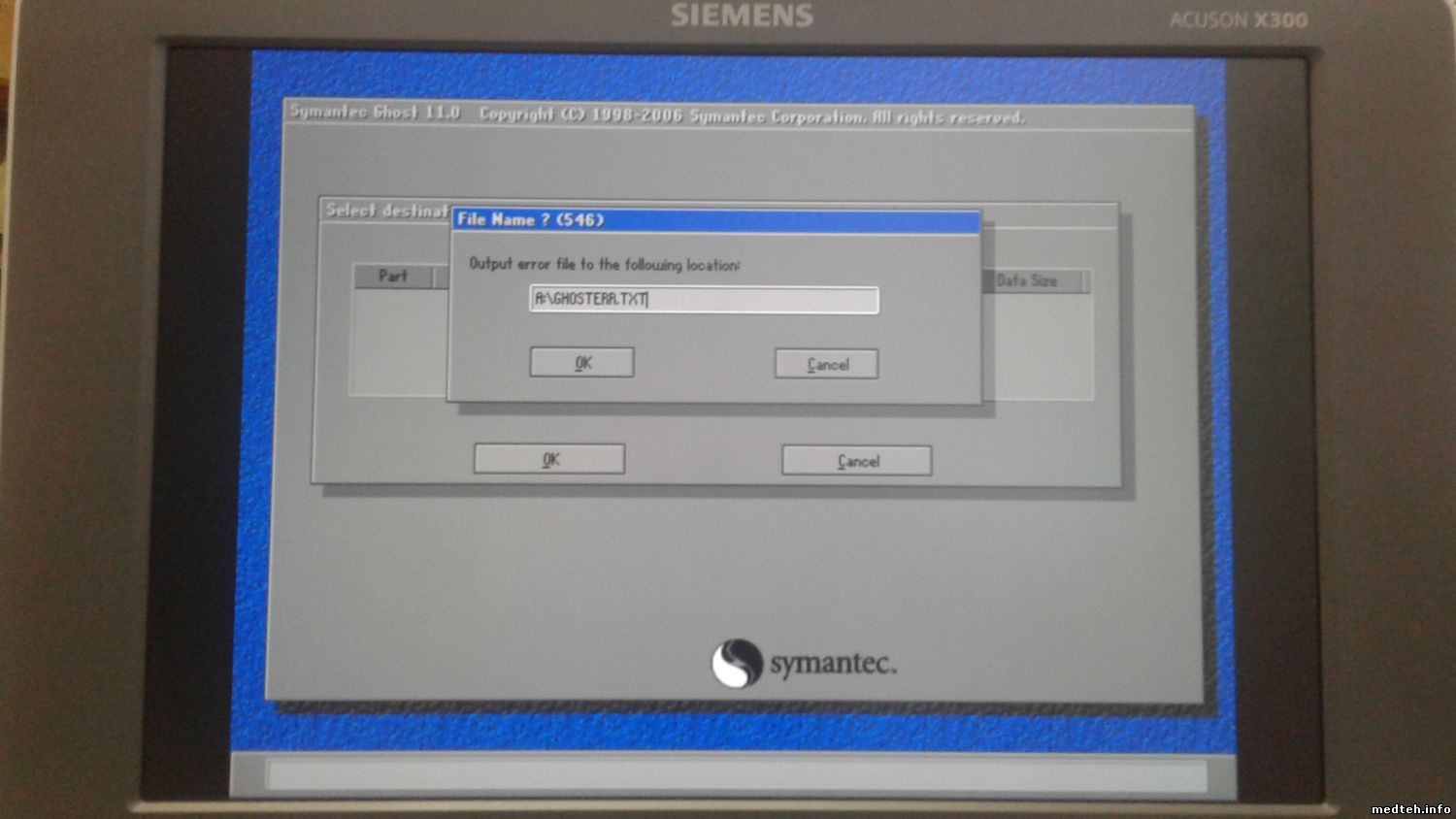

Попробовал переустановить систему, выдало вот такое окно, при нажатии отмена пишет достаньте диск. перезапустите аппарат, и загружается вот такое окно и останавливается на проверке конфигурации. что можете подсказать?
valentin17Дата: Пятница, 11.Май.2018, 12:52 | Сообщение # 26
У вас сообщений: 561
Чешская Республика
Прага
Лог работы Norton Ghost можете на флешку сохранить?
petroveechДата: Понедельник, 14.Май.2018, 08:37 | Сообщение # 27
У вас сообщений: 1073
Иженер
Если железо битое то и не поставит. Меня спас сохранённый образ. Из него вышел на тест. Нашёл неисправный блок.

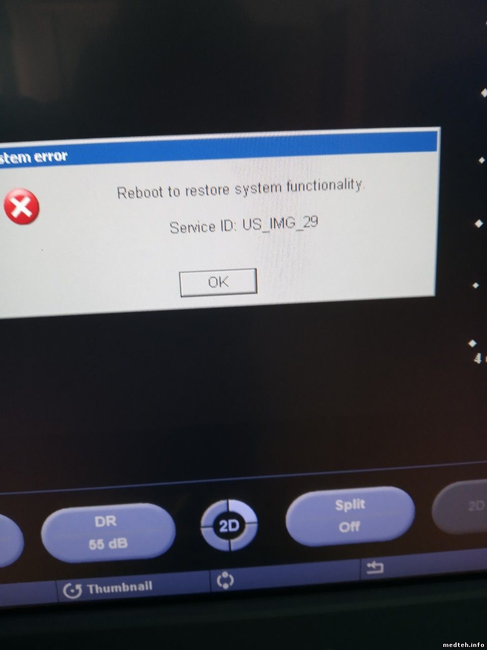

Аппарат X-300PE работает как обычно. При подключении кардио датчика P2-4 или Р4-8 появляется ошибка. Раньше все работало, а потом разом перестало.
Что это может быть?
Сообщение отредактировал charadzey - Четверг, 03.Янв.2019, 17:07
olko13Дата: Пятница, 04.Янв.2019, 10:44 | Сообщение # 33
У вас сообщений: 825
Львов
Ошибка 29 указывает на проблемы с ПО. Снимайте винт проверяйте его Викторией, прогоните чекдиском. Не исключаю возможности переустановки ПО, если есть такая возможность. Если есть образ, то можете его накатать на другой винт и подбросить

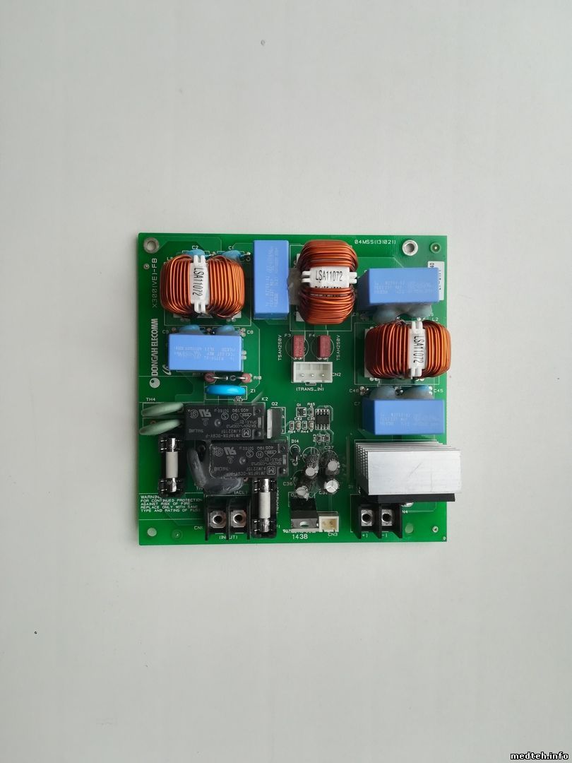

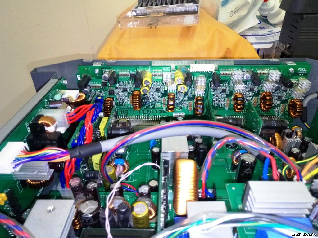

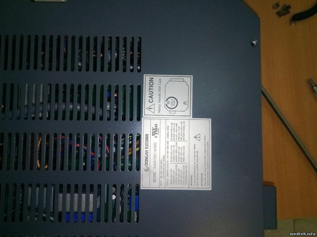

cenkaДата: Четверг, 17.Янв.2019, 11:59 | Сообщение # 34
Минеральные Воды
УЗИ Acuson Х300 Рremium Еdition.

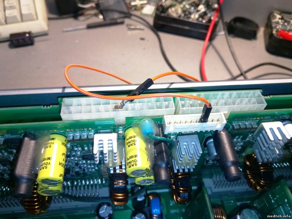

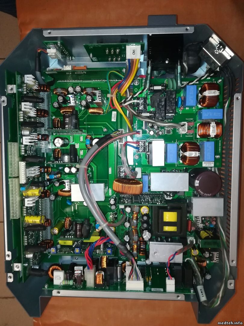

Блок питания Х300 (VE) 2.0-dbm. Включается, аппарат может загрузится и работать. Может не включиться и уйти в защиту по перегрузке (загорается ОСР). Как запустить его на столе?

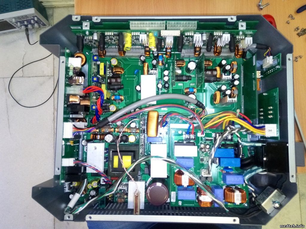

cenkaДата: Четверг, 17.Янв.2019, 15:36 | Сообщение # 35
Минеральные Воды
На столе запустил. Нагрузил по всем напряжениям , пускается нагрузку держит. Буду копать дальше. Резистор 1 Ком.

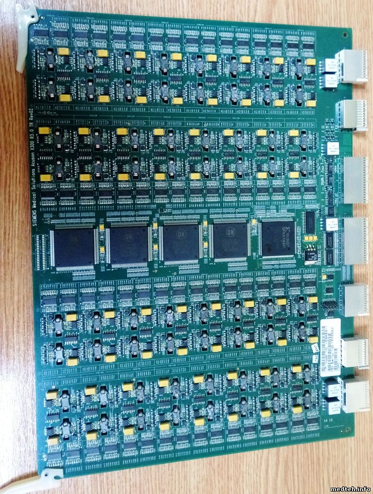

cenkaДата: Воскресенье, 20.Янв.2019, 16:43 | Сообщение # 36
Минеральные Воды
Без платы TR Запускается. В защиту не уходит ...

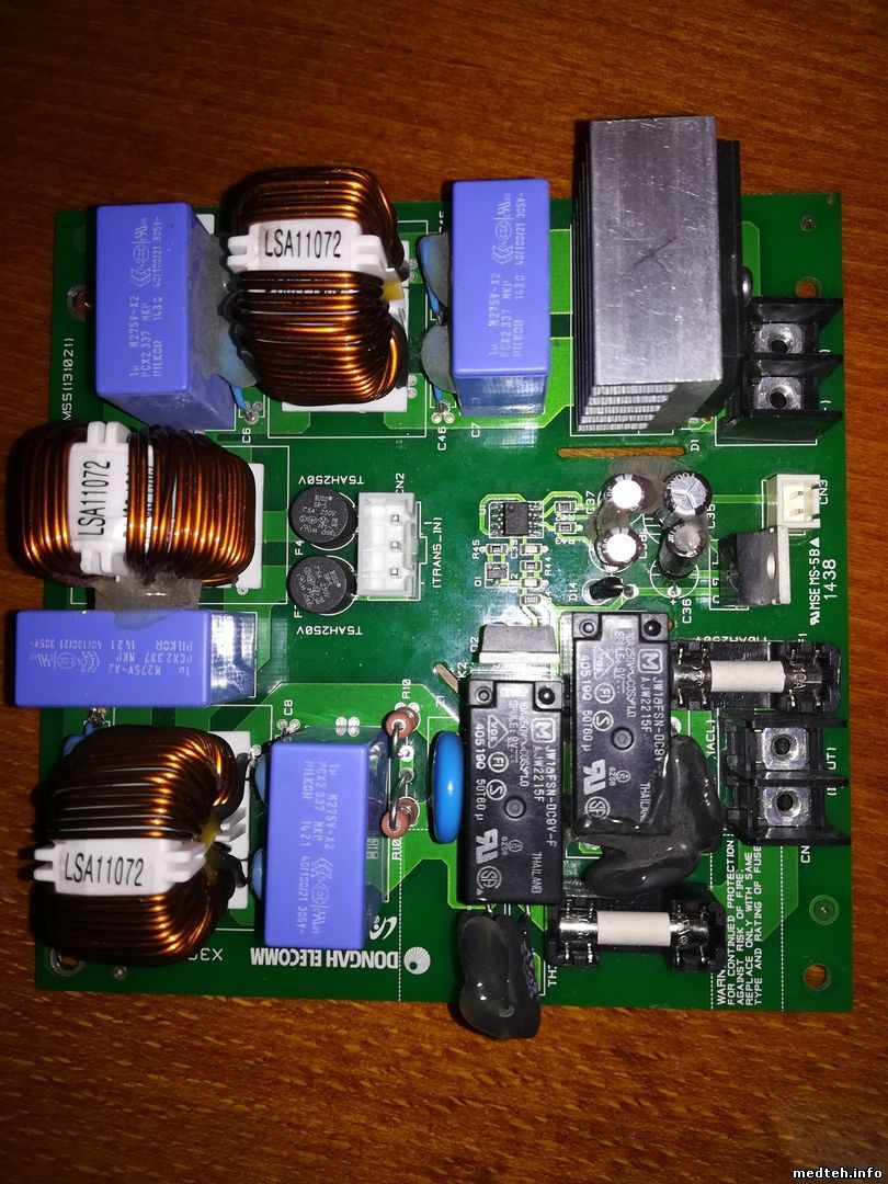

ruslan1Дата: Вторник, 04.Фев.2020, 21:05 | Сообщение # 37
Добрый вечер!

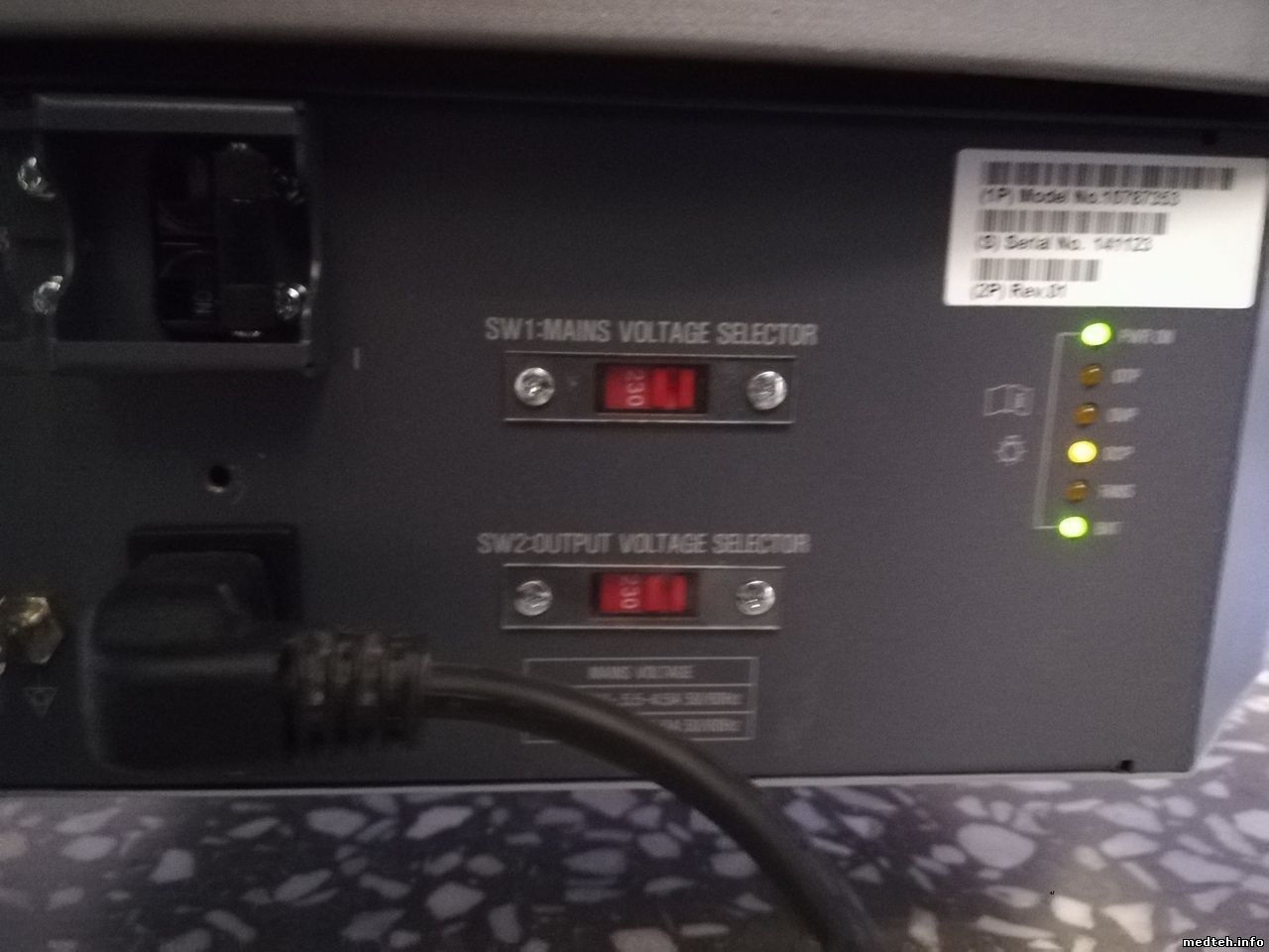

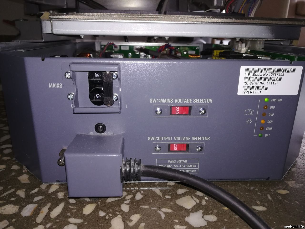

УЗИ Siemens Acuson X300 Premium Edition 2014г. При включении тумблера в положение ON мигает зеленые светодиоды PWR ON и горит постоянно - BAT. При запуске аппарата УЗИ появляется кратковременно изображение и гаснет экран. После этого вместе с светодиодами PWR ON, BAT загорается оранжевым ОСР. Вышли из строя на плате АС/DC пара предохранителей и термисторы 15D-15. Все заработало.
8520154.jpg (171.4 Kb) · 2896691.jpg (187.2 Kb) · 7101745.jpg (110.0 Kb) · 3405053.jpg (183.3 Kb) · 6627906.jpg (67.8 Kb)

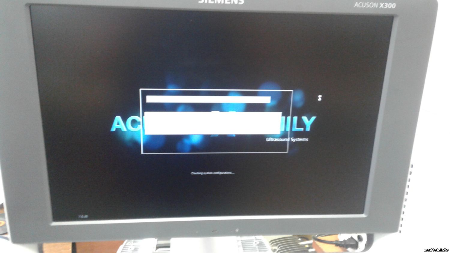

Добрый вечер!
УЗИ Siemens Acuson X300 Premium Edition 2014г. При включении тумблера в положение ON мигает зеленый светодиод PWR ON и горит постоянно - BAT. При запуске аппарата УЗИ появляется кратковременно изображение и гаснет экран. После этого вместе с светодиодами PWR ON, BAT загорается оранжевым ОСР. Вышли из строя на плате АС/DC пара предохранителей и термисторов 15D-15. Все заработало.
