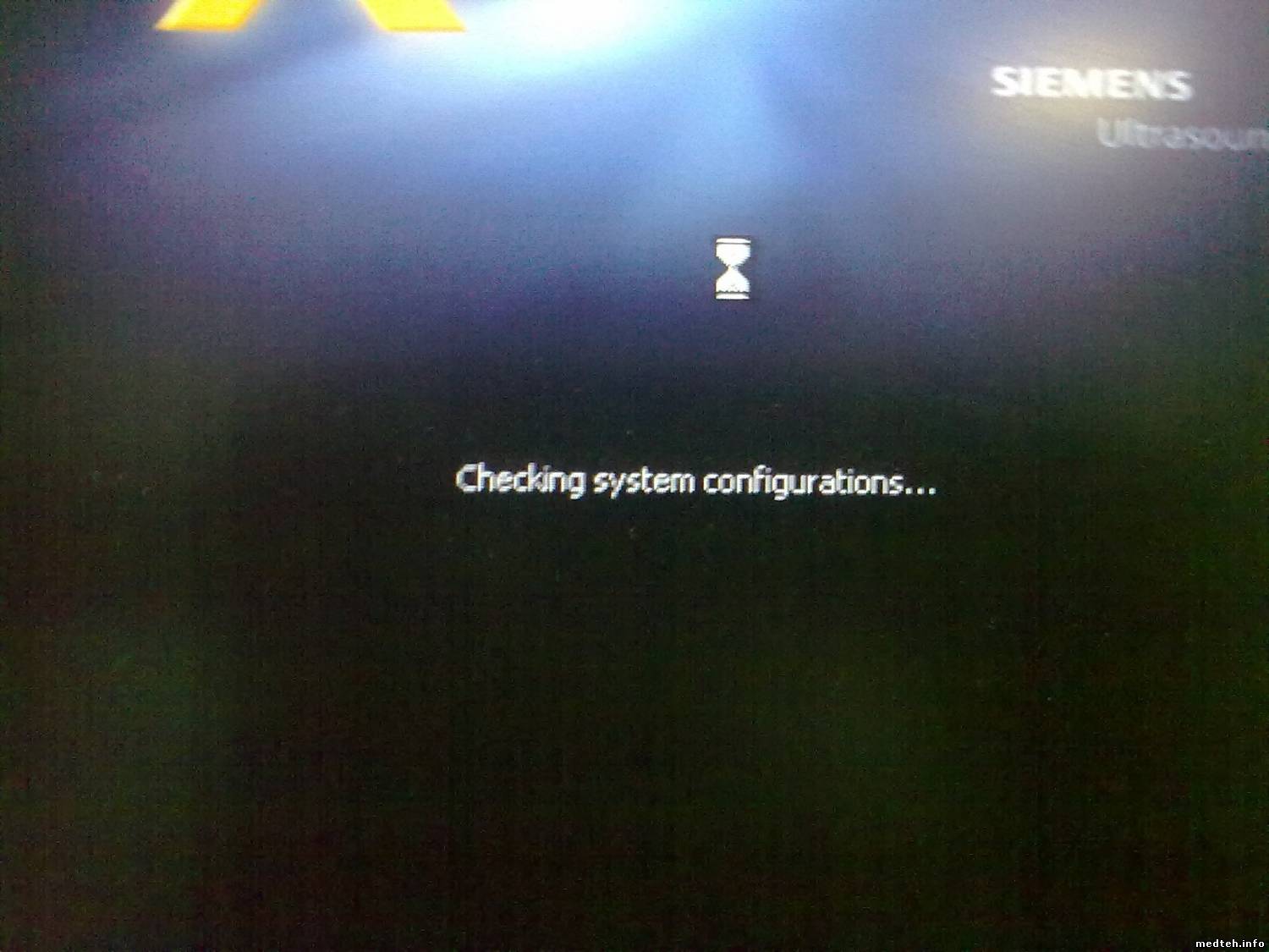

С аппаратом такая проблема: операционная система не загружается. При запуске на экране отображается сообщение: "Preparing start up", далее: "Checking system configuration", после чего на экране: "No signal".
Какие меры предпринимались: замена жёсткого диска, переустановка ОС с диска в комплекте с аппаратом, были проверены напряжения в контрольных точках на платах BE, RC, TR, I/O, AC, DC. Отсутствуют +/-100 В.

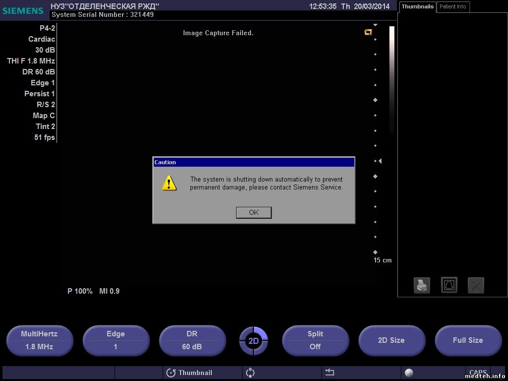

Прошу помощи в диагностике неисправности вышеуказанного аппарата.
Октябрь 2010 г.в., made in Korea, версия ПО 2.00.000
Симптомы неисправности: в процессе работы выдает предупреждение (картинка в приложении) и отключается. С прогревом не связываю. т.к. крышки открыты и временно поставлен доп. вентилятор. Лог (http://my-files.ru/11dr2m).
Судя по логу, зависает процессор платы RC. Все платы передернул, почистил. Напряжения с БП проверил осциллографом: всё в норме.
Куда копать дальше, не знаю, может есть какие-то мысли?
Сообщение отредактировал R-Vadim - Пятница, 16.Окт.2015, 11:50
maratДата: Четверг, 05.Апр.2018, 11:48 | Сообщение # 14
У вас сообщений: 214
казань
Проходили эту неисправность, просто передёргиванием всех плат, причём вылезла она совершенно случайно, через неделю после ремонта блока питания.
Потом неисправность монитора, тоже устранили, и через неделю вот такая ошибка, после передергивания всех плат настраивал конфигурацию оборудования минут 40, после чего загрузился и тьфу-тьфу работает уже два года, без каких либо замечаний.

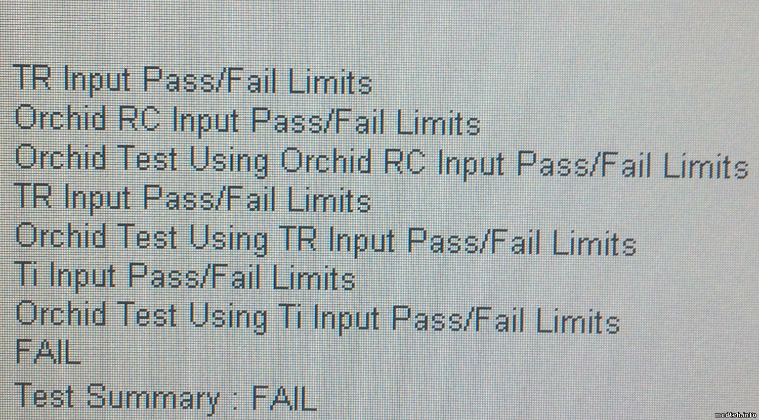

Все тесты пройдены без ошибок.

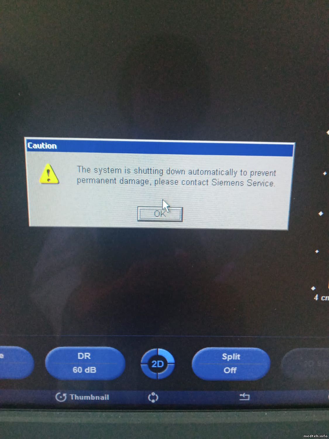

Аппарат 2010 года. Обратился ко мне врач с проблемой этого аппарата. Выдаёт ошибку даже при простое. Фото приложу.
Кто, что посоветует?
Есть подозрение на плату AC/DC.
Как можно точнее диагностировать?
В сервисное меню, естественно, доступа нет.

На контрольных точках можно измерить напряжения.
В сервис можно зайти под 7-м уровнем и запустить все тесты.

Hello. There is probably a DC-DC power supply failure. Remove the side covers of the device. There is a measuring point at the bottom of the DC-DC power supply. Open the cover, at the bottom of each measuring point writes the voltage that needs to be measured. Probably the Plus and Minus 100 volt part is the problem. This part is chronically problematic on X300 and X700 devices.
Привет.
Вероятно, произошел сбой блока питания постоянного тока.
Снимите боковые крышки устройства. В нижней части источника питания постоянного тока находится точка измерения. Откройте крышку, внизу каждой точки измерения пишется напряжение, которое необходимо измерить. Вероятно, проблема в плюсе и минусе 100 вольт. Эта часть вызывает хронические проблемы на устройствах X300 и X700.
