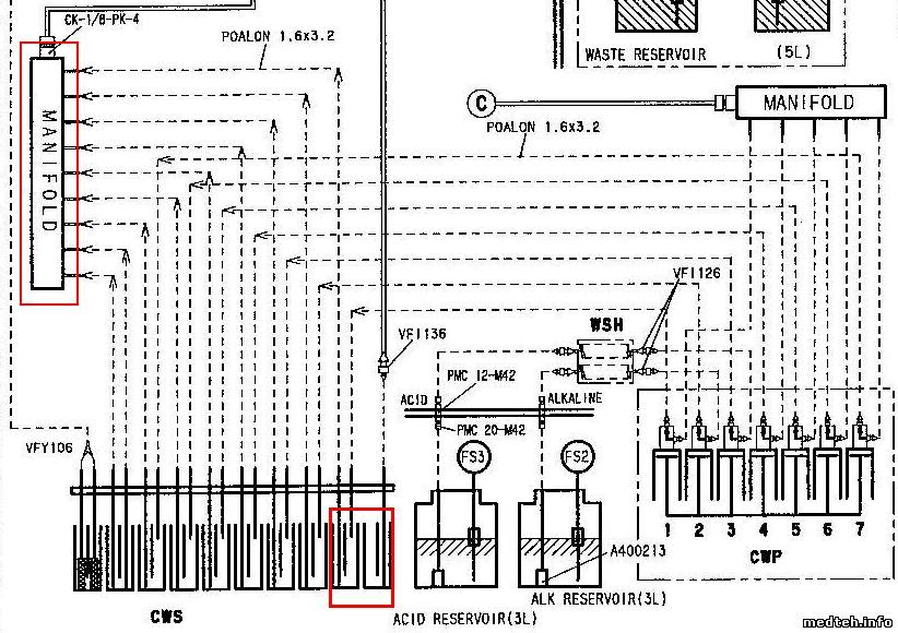

Заметил какую то странность на схеме гидравлики, MANIFOLD (выделен красным) имеет 9 входов, у меня в реальности 8. Конечно это может чья то переделка уже но к меня там использовалось только 7, и 1 заткнутый, первый слив соединен с третьим сливом через тройник и общая трубка идет на DP-2. (У всех ли так или это кто то уже сам тут переделал) и Еще на схеме первая игла одинарная на слив из кювет, далее идет двойная (заполнение/слив), но у меня 1 на заполнение (как и в мануале).
Дело в том что во время работы на крышке реакционного ротора (над кюветами) образуется лужица жидкости.
P.S в данном случае я считаю с право на лево.
