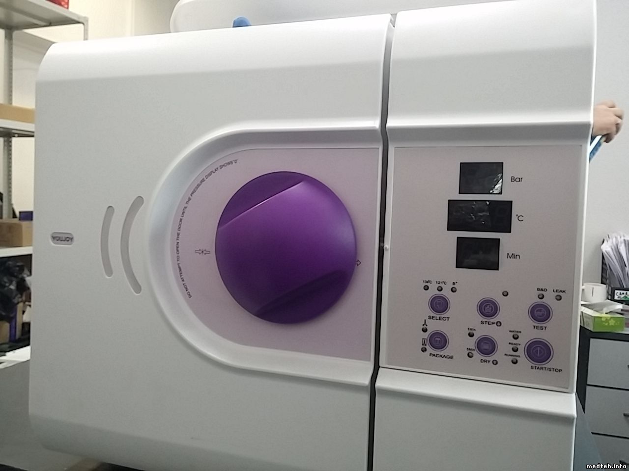

Подскажите, пожалуйста, что за фирма? Как в работе? (понятно что не Melag. )
Еще мне советовали паровой стерилизатор Runyes. Но там 16 литров. Надо больше объём.
EnterДата: Четверг, 08.Май.2014, 17:34 | Сообщение # 2
У вас сообщений: 35
врач -стоматолог
Нежин
или лучше взять Tau Clave 3000? Италия все-таки

art-i-kДата: Пятница, 16.Май.2014, 11:31 | Сообщение # 10
Долго сдерживался,чтобы не влезать в полемику (тем более подобные вещи мы уже не раз тут муссировали),но таки не удержался.Попытаюсь прояснить ситуацию со своей точки зрения.
Цитата Enter ()
мне советовали автоклав Runyes.
В Украине его сейчас уже вряд ли приобретёте.
Если в кратце-практически тот же Runyes,только слегка модернизированный (основное-наличие анализатора качества воды).
Цитата Enter ()
Как в работе?
При наличии стабильного питания и качественном дистилляте (в противном случае он просто не запустится)-без претензий.Не совсем понятны коментарии:
Цитата techniks ()
он по классу слабый
Поясните-мы ведь не о боксерах речь ведем.
Цитата techniks ()
индикаторы выходят темнозеленые.
Это какие?-"ВИНАРовские".например. красные и "запекаются лично у меня замечательно.
Цитата serg006 ()
.Там подтянуть , тут подкрутить
Что именно??? shok
Цитата Alex-vl ()
парогенератор слабоват
Из-за некачественной воды.
Цитата Alex-vl ()
было несколько случаев сгорания тенов.
Первый раз от Вас об этом слышу unknown
Цитата Capo ()
Tuttnauer, например 2340 МК.
Цитата Enter ()
Tau Clave 3000
Не путайте хрен с редькой-эти два представителя класса "N",причем за немногобольшую сумму денег.чем обозначенный в названии темы.

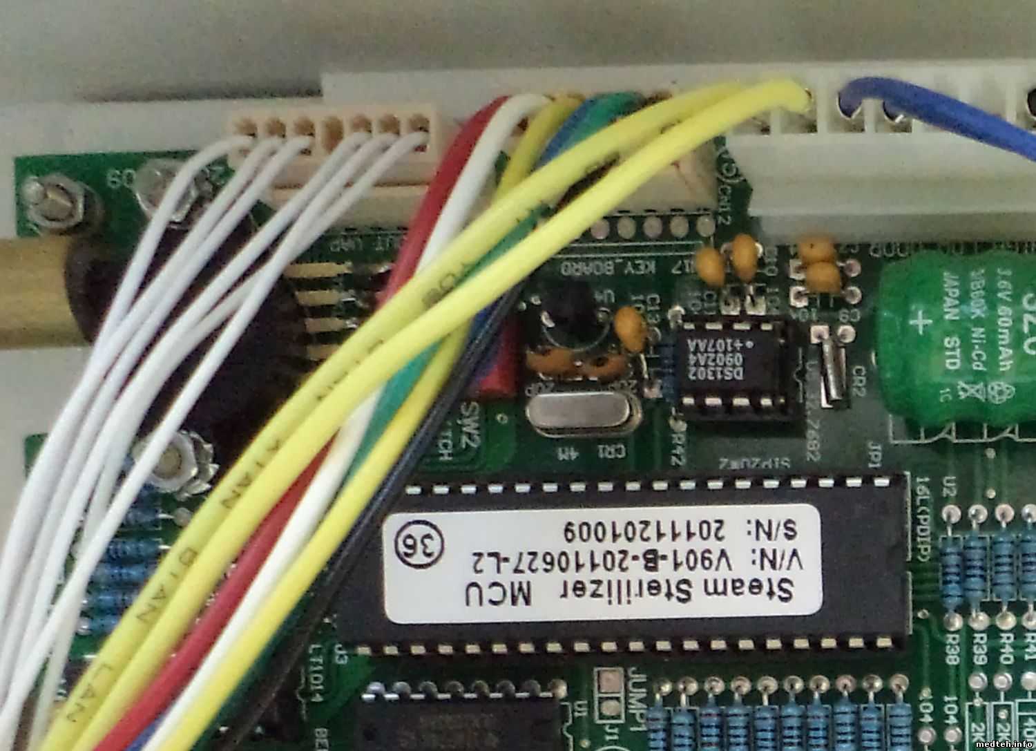

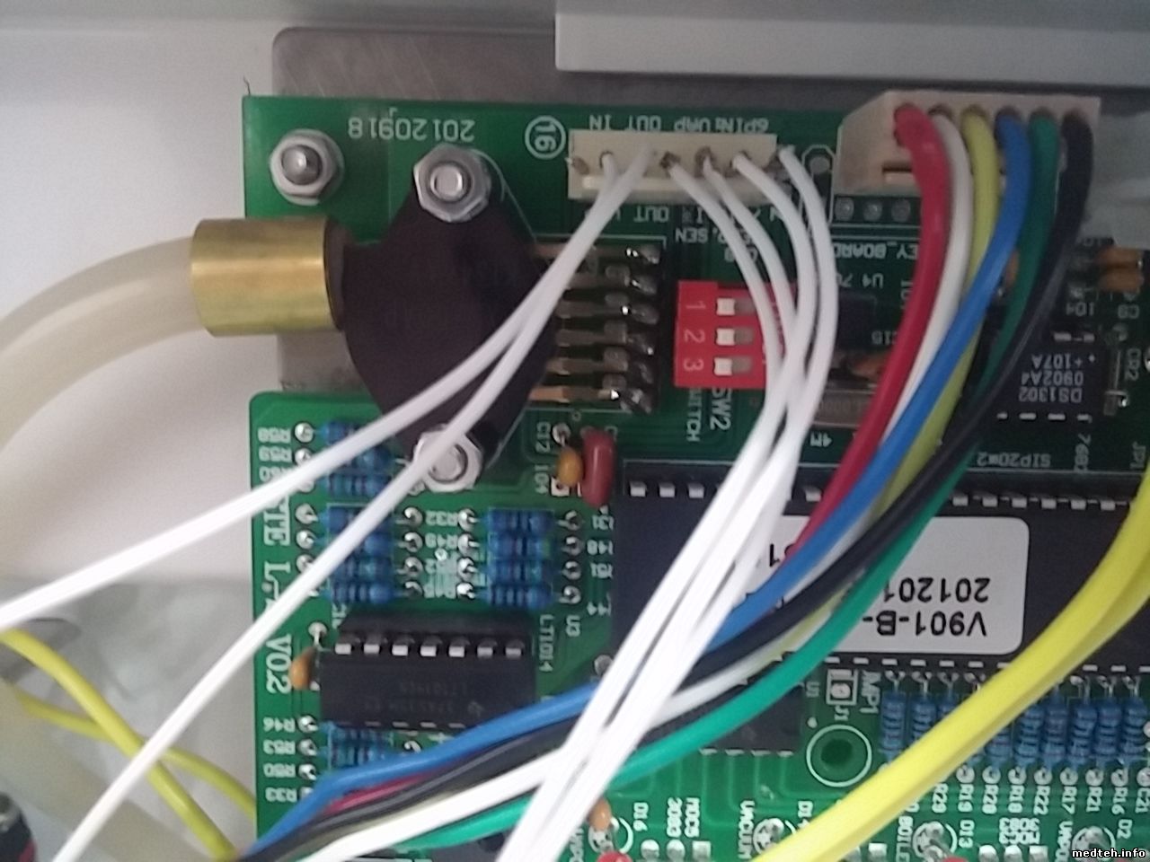

Alex-vlДата: Вторник, 28.Фев.2017, 04:51 | Сообщение # 39
У вас сообщений: 58
Апну тему, есть автоклав в ремонте на 12 литров- оторван разъем термодатчиков на плате, может кто порядок подключения подсказать?
ad822Дата: Четверг, 02.Мар.2017, 07:34 | Сообщение # 40
У вас сообщений: 32
N
1-2 внутри камеры 3-5 внешний 6-7 пароген. кусок фото из моего архива
