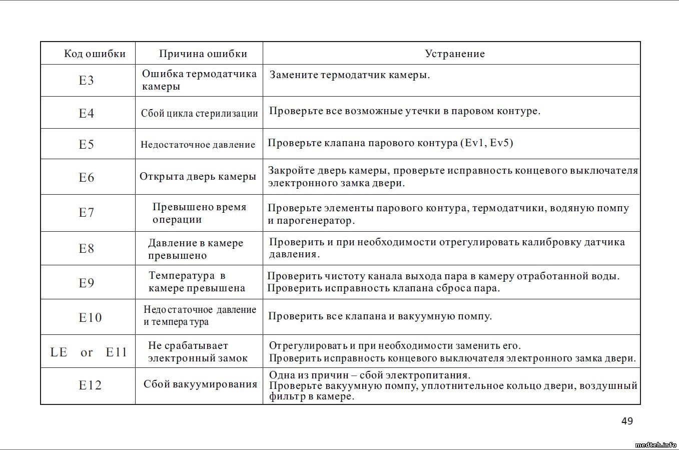

Уважаемые знатоки, подскажите, пожалуйста, что может быть причиной данной ошибки (превышение времени).
По словам персонала, давление немного не достигает 2.1 Ps, на индикаторе 2,0 и поэтому он не успевает за отведённое время завершить цикл. Уплотнение дверцы, говорят, меняли недавно. А иногда отрабатывает без замечаний.
МастерБакуДата: Воскресенье, 11.Окт.2015, 23:17 | Сообщение # 31
парогенератор , помпа воды. чистить всё, короче. парогенератор можно промыть средством удаления накипи , потом промыть р-ром соды и водой.

Если верить инструкции пользователя, в этом паровом стерилизаторе Е6 открыта дверь.
Сообщение отредактировал madmac - Воскресенье, 11.Окт.2015, 23:27
МастерБакуДата: Воскресенье, 11.Окт.2015, 23:43 | Сообщение # 33
паспорт переведён продавцом , может в оригинале это Е6 ? shok тогда и микрик подтянуть заодно.
