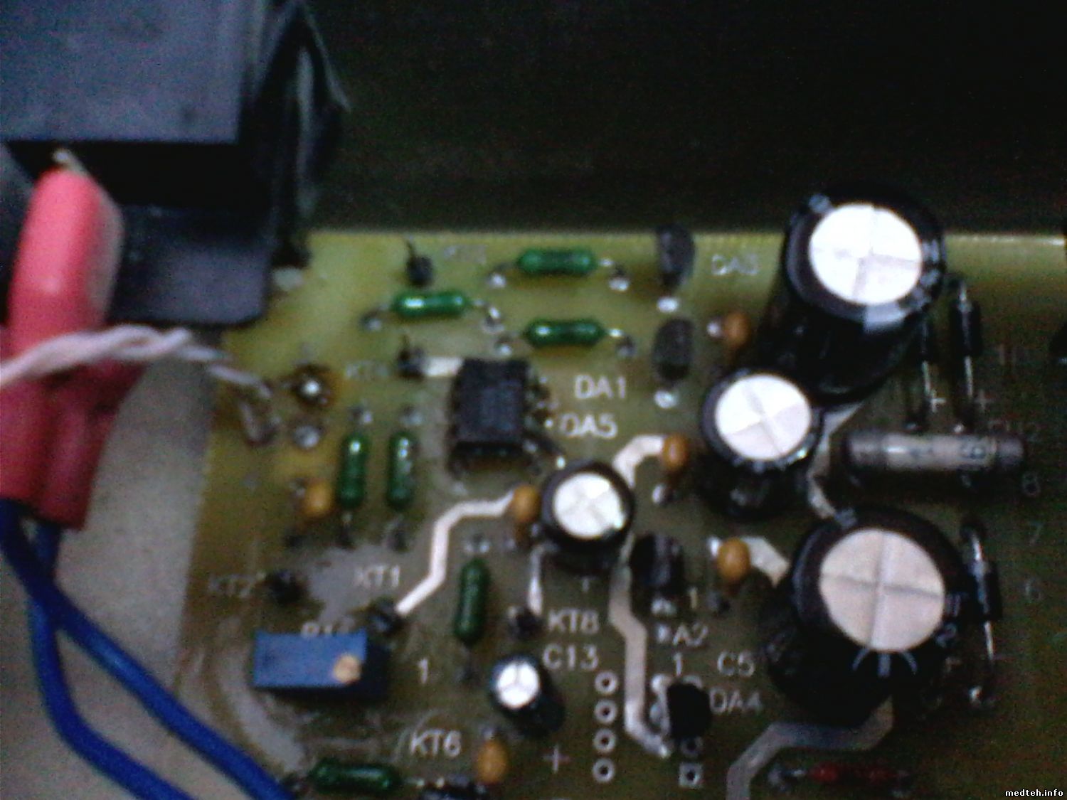

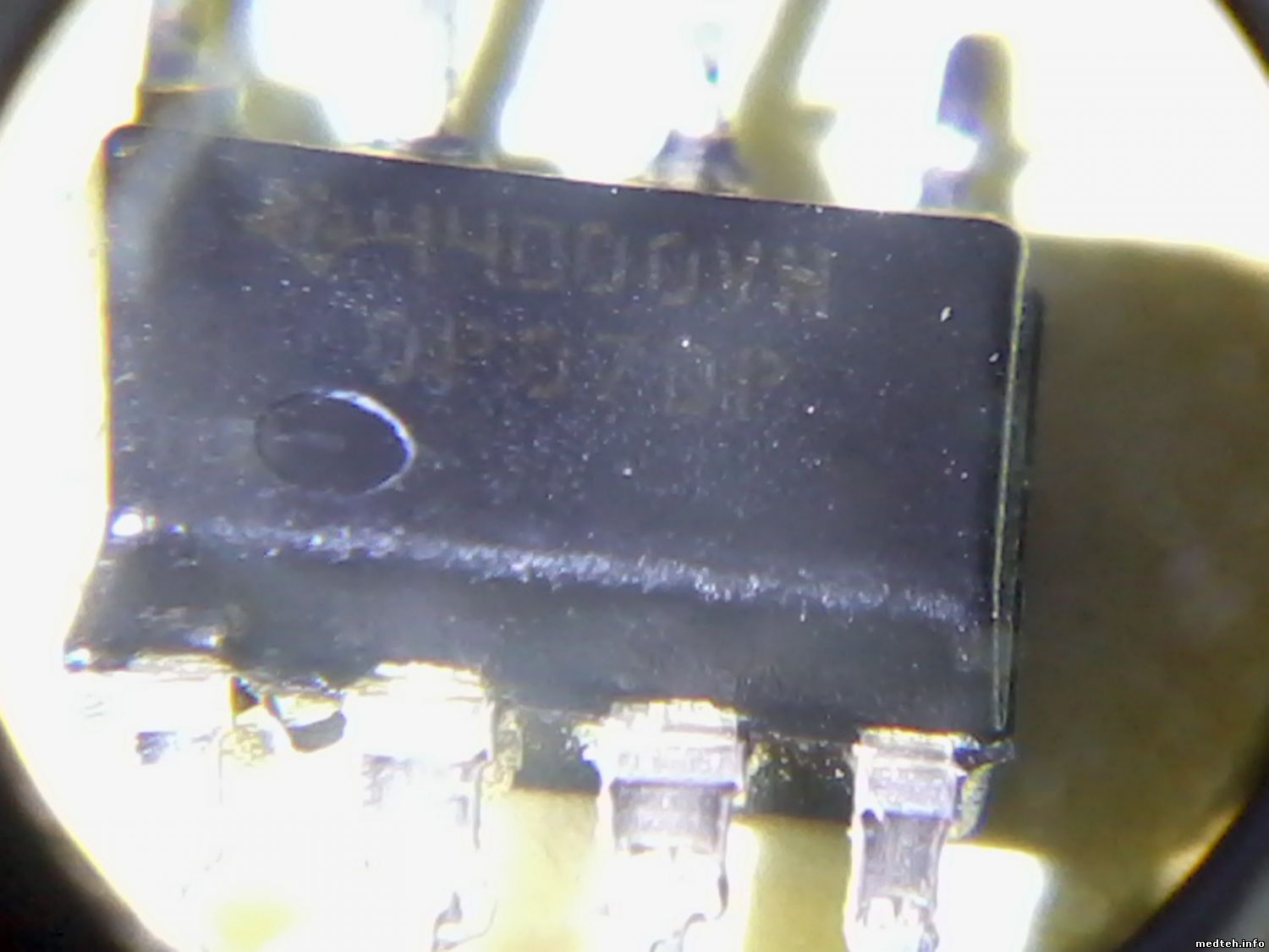

Поступил в ремонт аналогичный аппарат с неисправностью "не набирает температуру. Горит индикатор АВАРИЯ"
Диагностика показала неисправность термодатчика и выходного симистора. Заменили на такой же, но на индикаторах отображается температура 23градуса, индикатор АВАРИЯ горит и соответственно в режим разогрева не входит. на контактах термодатчика напряжение около 0.3 В при комнатной температуре и порядка 0.47 при искуственном нагревании датчика (порядка до 70-80 градусов на ощупь, зажигалкой, но НЕ переусердствуя, напряжения примерны из-за погрешностей мультиметра и округления отсчета). Также выявил, что с выхода операционного усилителя ( маркировка м\с ОУ 44D00YM DP07DP, ее поиск в гугле ничего не дал) ничего нет, но на него приходит питающее напряжение порядка 9 вольт, соответственно на вход микроконтроллера платы индикации по шине "ТД А" (так понимаю термодатчик-авария) тоже ничего не приходит (0в). Руководствуясь выложенными тут схемами заменил ОУ на LM358, теперь индикатор показывает температуру ноль градусов, индикатор авария также горит. Комрады, помогите пожалуйста советом, что же за родная такая микросхемка стояла и куда копать в поисках неисправностей.
Прилагаю фото платы с замененной микрухой и саму микруху на опознание. Качество мобильного телефона blush
С уважением, Владимир.
Изначально было: КР544УД1 (или 140УД6, 140уд08)
А вот если искать OP07 то можно найти - http://www.analog.com/static/imported-files/data_sheets/OP07.pdf
http://radio-hobby.org/modules/analog/op-07

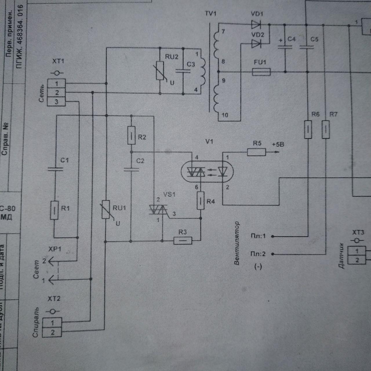

Заменил оптопару с симистром MOC3063, заменил симистор MAC9M - на ТЭН не приходит питание.
На светодиод (1 и 2 нога) MOC3063 с контроллера приходит 1,15V, через неё проходит сетевое питание 210V (ноги 4 и 6)(так с розетки приходит), на MAC9N при замерах на 1 и 2 ноге 210V, на 3-ю ногу приходит питание. Если замкнуть 1 и 2 ногу, питание на ТЭН идёт, но как я понимаю, сам симистор должен замкнуть эти ноги. Или я что-то не так думаю?
Конденсатор 100nK целый, три резистора R2, R3 и R4 не проверял.
P.S.
Проверил резисторы, все целые.
Сообщение отредактировал 21man14 - Среда, 28.Авг.2019, 19:12
