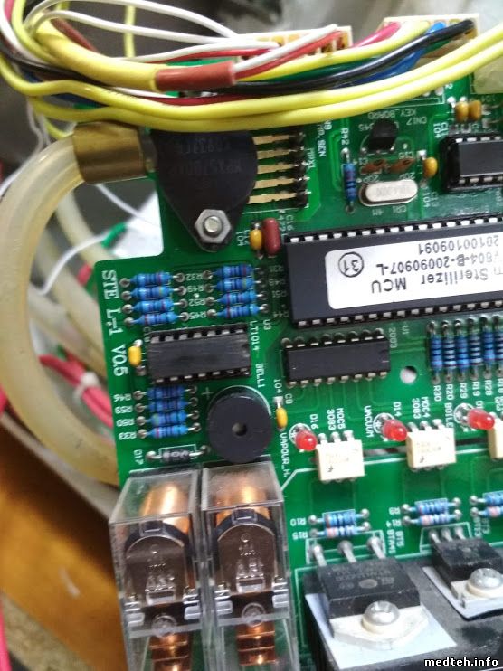

Подскажите, что делать с ошибкой Е8 ?
Камера и парогенератор греются, датчики, вроде, тоже нормальные ... Какая у Вас микросхема стоит, см.на фото затёртая микруха.
