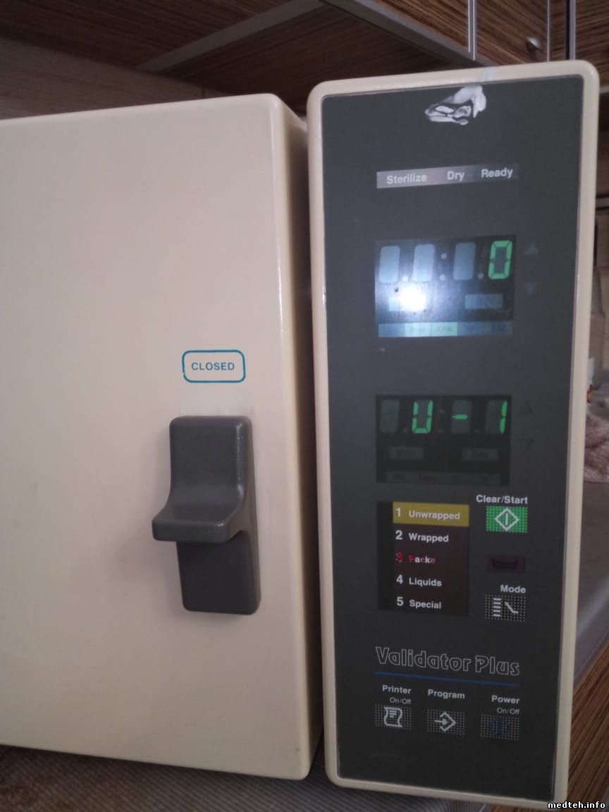

Паровой стерилизатор мodel Validator Plus выдаёт ошибку U1 ?
Где копать - ткните.

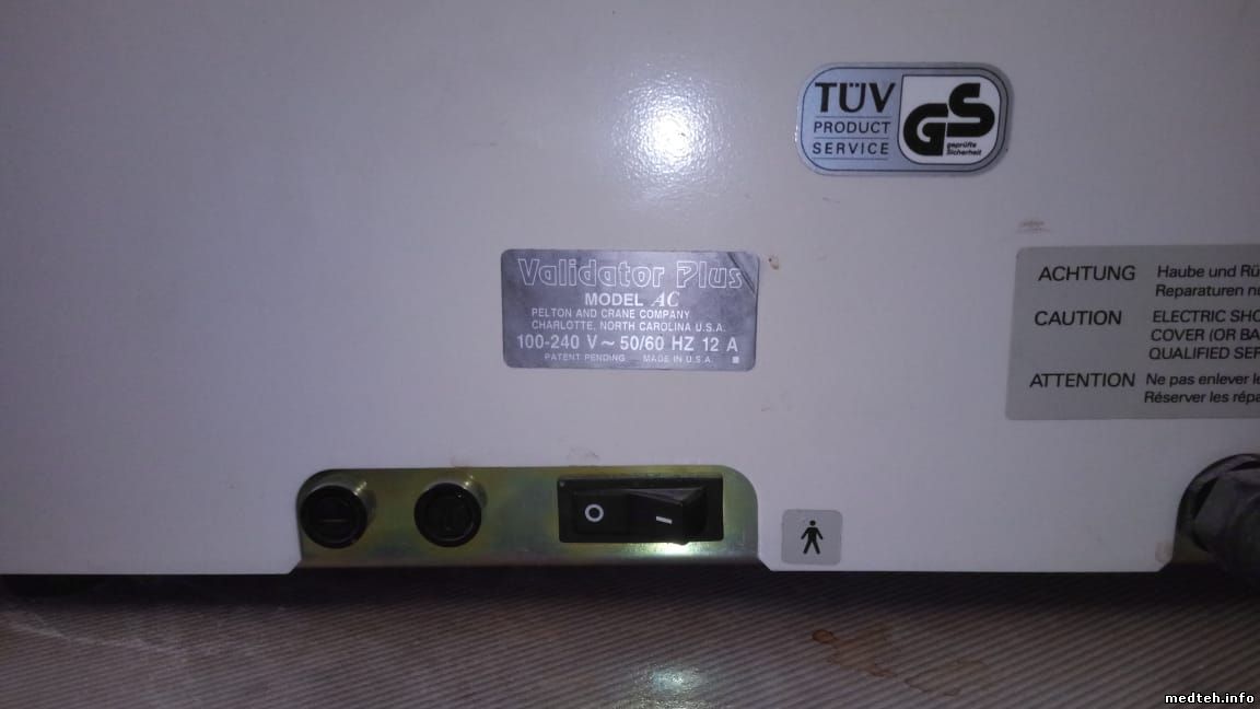

Вот такой: стерилизатор паровой Validator Plus model AC.
По переведённой кем-то инструкции ошибка U1 первое фото: неразрывность контура. Как может быть он класса В, если нет вакуумной помпы или конденсатора. mail1 drinks

Кто может дать точную информацию: как может быть стерилизатор паровой Validator Plus model AC класса В, если в нём нет вакуумной помпы или конденсатора. Во всяком случае, я их там не смог обнаружить. Или я что-то не допонимаю? blush mail1 drinks
