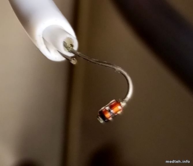

babysh-m Большое спасибо за подсказку. Снял датчик - шевелится один вывод.
Новый датчик припаял ПОС - 61(старые выводы приварены к проводам), распаялся, буду пробовать соединить через клеммные колодки, вынутые из пластмассового корпуса.
babysh-mДата: Суббота, 12.Окт.2013, 22:39 | Сообщение # 5
x36x,Клемные колодки не обеспечат длительного надежного контакта!
Не помню в какой то теме писал уже. Соединять датчик нужно на точечную сварку. Если коротко, то скручиваешь вывод датчика и провод и на один вывод низковольтного источника питания. Мощность должна быть достаточна для образования дуги и "шарика" сварки. Второй вывод источника на графитовый электрод. В начале нужно подобрать режим на пробной сварке. Удачи!

Можно пропановой горелкой воспользоваться и меднофосфорным припоем запаять :)

А когда не было горелки, я соединял обжимными клемами, но пытался их вывести за пределы камеры, на сколько позволят длина электродов у датчика
babysh-mДата: Понедельник, 14.Окт.2013, 07:41 | Сообщение # 8
В данном случае ни на сколько.

Оловом паять бесполезно,
я даже чистым 100 % оловом пытался, у него Тп=300 °С
Но долго не послужило, почему то...

Вообще если надо быстро и надёжно сделать возьми датчик два куска провода и заедь в мастерскую по ремонту холодильников.
У них и горелка и припой медно фосфорный есть.
Провода с электродами предварительно скрути, тонкими плоскогубцами держи электроды датчика, чтобы не перегреть датчик горелкой.
Там работы на 10 мин с подготовкой, затраты (газ кислород, припой) 12рубл (примерно) так что за «работу» много не попросят

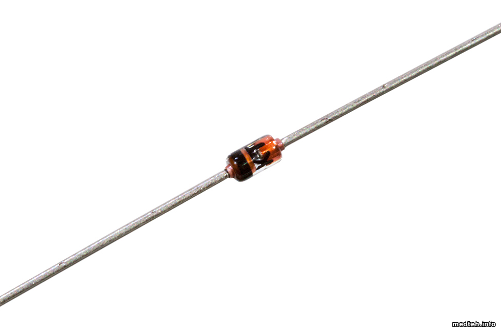

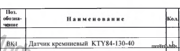

...и здесь пытаю: что за датчик температуры нынче ставят на воздушный стерилизатор ГП-20 СПУ (2022 г.)?
Марка, тип, кто-где покупал?

Нашёл! Заказал на Али.

yblod5, Здравствуйте. Ссылкой не поделитесь где заказывали?

с Али пришли не те(с другими параметрами) продавец исчез..На Чип и Дип вижу:тык
