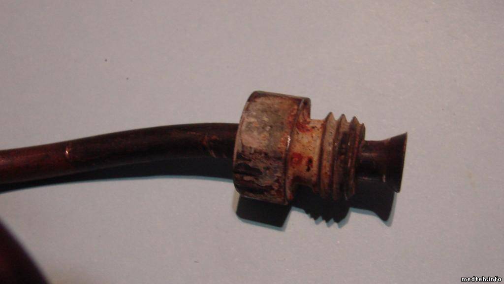

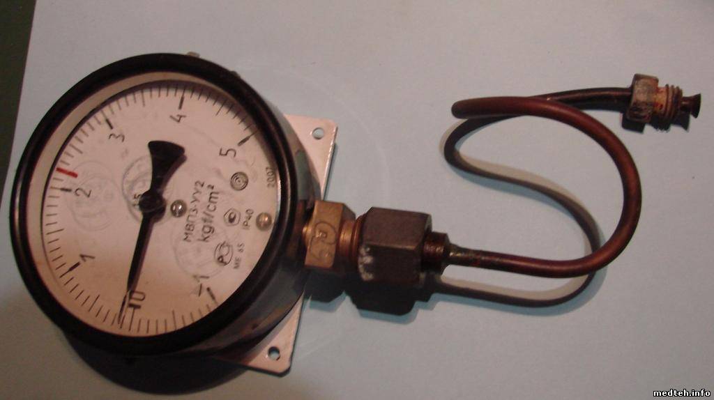

Кроме того, в двух из трех стерилизаторах утечка пара в месте крепления трубки к манометру.
Как там сделано уплотнение? А то уже родное непонятно что выгорело.

Там лежит паронитовая прокладка (между трубкой и манометром). Между трубкой и камерой (маленький винт) укладывается или асбестовый шнур, фум ленту (скрученную в шнур).

Насчет "резинового цилиндрика" мысли были правильные. Кусочек резинового шланга подходящего диаметра длиной 6-10 мм надевается на конец трубки, ставится на место и затягивается гайкой. Так сделано заводское уплотнение.
Если шланга нет можно сделать так. Аккуратно развальцовываешь конец трубки прямо на гайке. Вырезаешь несколько прокладок из второпласта. Наружный диаметр померь (точно не помню, около 9мм) внутренний 3-3,5мм. При сборке смажь гайку графитной смазкой. Сильно она ржавая. В следующий раз можешь не отвернуть. При сборке сильно не затягивай - может перекрыться внутреннее отверстия в прокладках. Гидроиспытания проходит без проблем.

... дополнительно развальцовывать не надо ... Достаточно мелким напильником (или плоским надфилем), если это необходимо, отторцевать плоскость торцевого кольца конус так, чтобы она была перпендикулярна оси трубки (соединения) и на ней не было бы зазубрин более 0,3 мм ... В разъём вкладывается кольцо из фторопласта толщиной от 1,5 мм (из практики достаточно 3 мм) и внешним диаметром равным внутренней резьбе соединения, внутреннее же отверстие должно быть равно внутреннему диаметру трубки или лучше чуть больше. На резьбовую часть затяжной гайки наматывается, как и предлагалось, лента ФУМ, что особенно важно когда имеется коррозия. И очень важно правильно затянуть: усилие затяжки крайне минимально, достаточно, чтобы торцевая часть конуса по кольцу слегка вдавилась во фторопластовое кольцо. При рабочем прогоне парового стерилизатора (это годится и не только для этого вида оборудования) при необходимости, если есть пропуск пара, слегка дотягивается затяжная гайка ... Существенной ошибкой будет перетяжка этой гайки! В этом случае, просто прорежется фторопластовое кольцо ... Такое соединение многократно разбирается (раскручивается) и собирается (закручивается) очень легко и обеспечивает достаточную герметизацию ...

под гайку с резьбой М20х1,5 (манометр) - паронитовую прокладку 18х6х2, а на развальцованную трубку - кусок резиновой трубки, подходящей по внутр. и наружному диаметрам. Соединение разовое, при разборке резинку надо менять.

Применение резиновой трубки, действительно, одноразовое, и такое уплотнение со временем теряет свои свойства, т.к. резина дубеет, и хуже того - запекается, но что особенно плохо: раскрутить это соединение с запёкшейся резиной становится затруднительно, и уж совсем плохо: металлические элементы соединения в этом случае подвергаются, порой, значительной коррозии (что хорошо видно на представленном STaras снимке) ... А так в купе с ФУМ-лентой описанный в сообщ.7 способ уплотнения соединения сохраняет свои свойства без коррозии.
