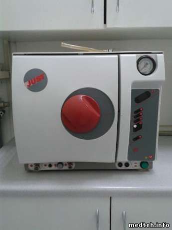

Автоклав такой? Там нет особенностей. Прокладка камеры как и везде, плотно вставляется. Боковая П-образная стенка снимается и всё на виду. Плата, клапана, ничего интересного.

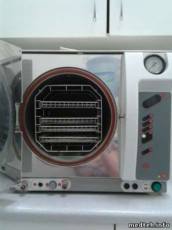

Да, такой автоклав. Правильно понял, что чтобы прокладку поменять необходимо снять П образную крышку (на фото стрелочка 1, затем чтобы добраться к прокладке переднюю стенку 2)?

Нет, ничего снимать не надо. Крышка стер. камеры открывается и резинка просто достаётся из паза. Иногда она прикипает, тогда просто отвёрткой выковыривается. иногда просто выпадает. На больших автоклавах она сваривается в подобие пластмассы и трескается. Вы новую прокладку купили? Осмотрите, если в сечении квадрат без всяких выемок (99%) то смело выковыривайте старую и ставьте новую.

вынимаете аккуратно , прочищаете паз , наносите туда силикон и вставляете старую прокладку , перевернув . потом поджимаете дверью . это до покупки новой прокладки .
