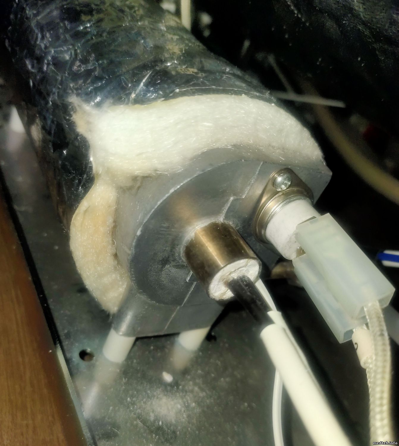

Всё помыл и заменил воду, и ошибка пропала. Теперь набирает температуру только до 85 градусов и затем вылетает ошибка: "WAR. Time 0V".
Прозвонил ТЭН в парогенераторе, он в обрыве. Датчик температуры цел.
Меняется ли ТЭН отдельно или только в сборе с парогенератором?
Yulana34Дата: Суббота, 27.Авг.2022, 08:06 | Сообщение # 89
ТЭН залит при изготовлении парогенератора.
Заказывал ТЭН на заводе, высверлил старый, в итоге проработал 3 месяца.
Овчинка выделки не стоит. Заказывайте новый парогенератор.

bektyishДата: Суббота, 27.Авг.2022, 11:50 | Сообщение # 91
Если это он https://aliexpress.ru/item....0923641 или https://aliexpress.ru/item....7349588 , то стоимость в России будет в 1,5-2 раза выше.
SergSVДата: Суббота, 27.Авг.2022, 11:58 | Сообщение # 92
рем
Рязань
Похож. Только один штуцер придётся перекрутить, он в оригинале угловой.
Yulana34Дата: Воскресенье, 28.Авг.2022, 07:32 | Сообщение # 93
SergSV.
Ещё придётся передвигать клапан подачи воды.

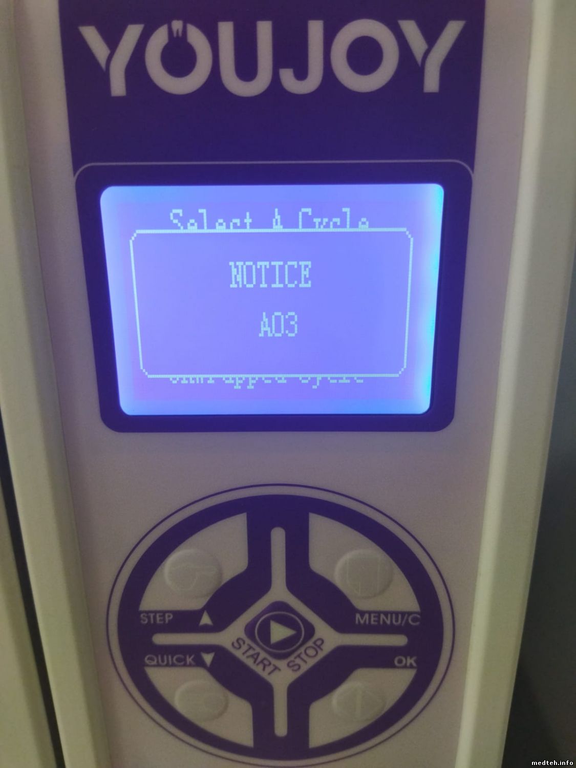

Добрый вечер.
Стерилизатор BES-22L-B-LCD. При включении на дисплее сообщение: "NOTICE A03". Что это может означать?
В мануале ничего не нашёл. Ошибки индицируются буквой "Е".

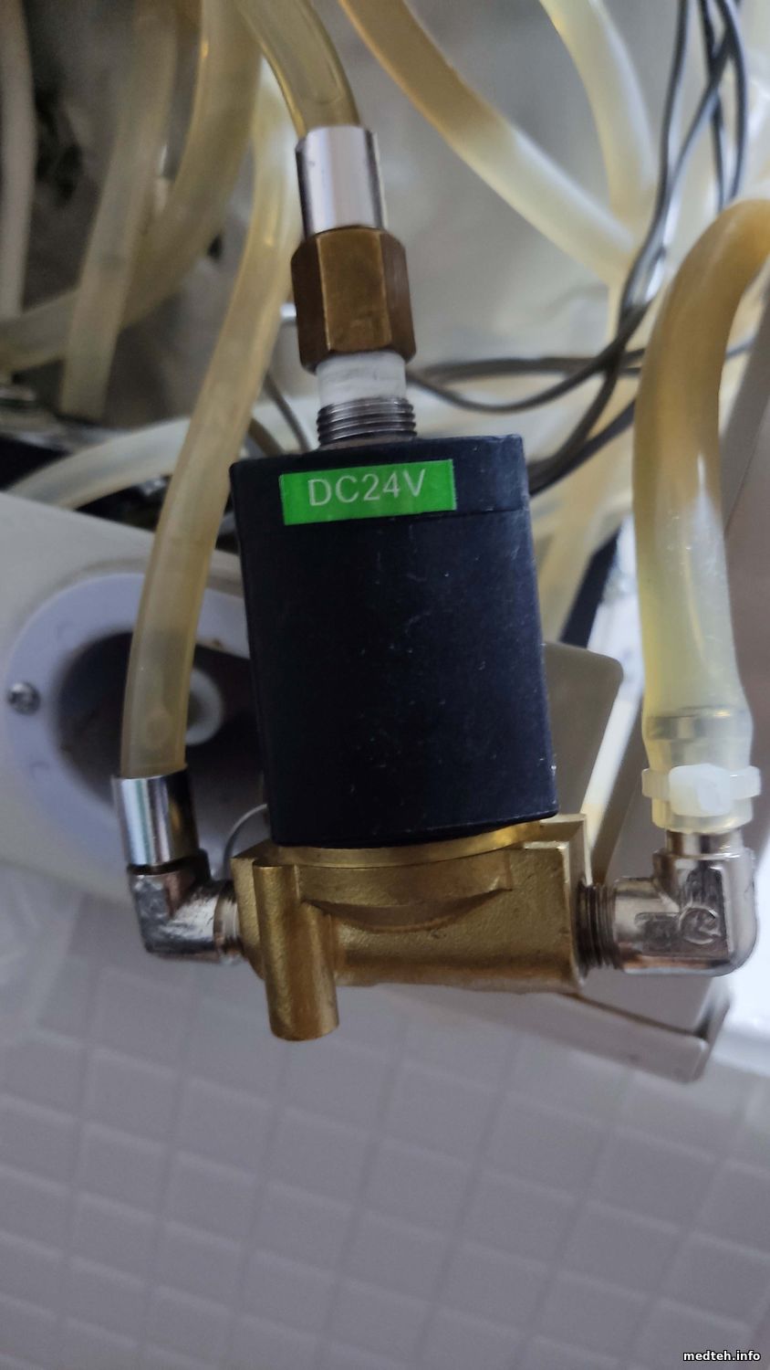

Имеется BES-15L-B-LED.
Ошибка Е9 за 2-е минуты до окончания цикла.
Перебрал все магистрали парогенератора:
нашёл износ в помпе - плунжер, кольца, шарик. Был куплен ремкомплект - помпа ожила.
Далее выяснил, что клапан после помпы не всегда закрывается.
Клапан 24 В (потребление 0,17 А), греется катушка. Был запасной - заменил.
Тесты прошёл, загрузили - в конце ошибка Е9, в камере немного воды. Перемыл и проверил все клапана от камеры к радиатору и далее. Всё живое. клапана 24 В тоже потрребляют порядка 0,17 А. подвисаний не обнаружил.
Стерилизатор работает, инструмент стерилизует, но за 2-е минуты опять ошибка Е9.
Как проверить сепаратор - не знаю.

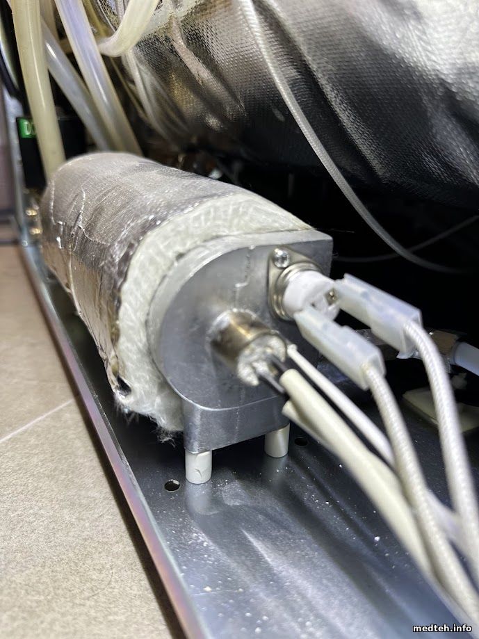

Интересует вопрос покупки нагревателя камеры.

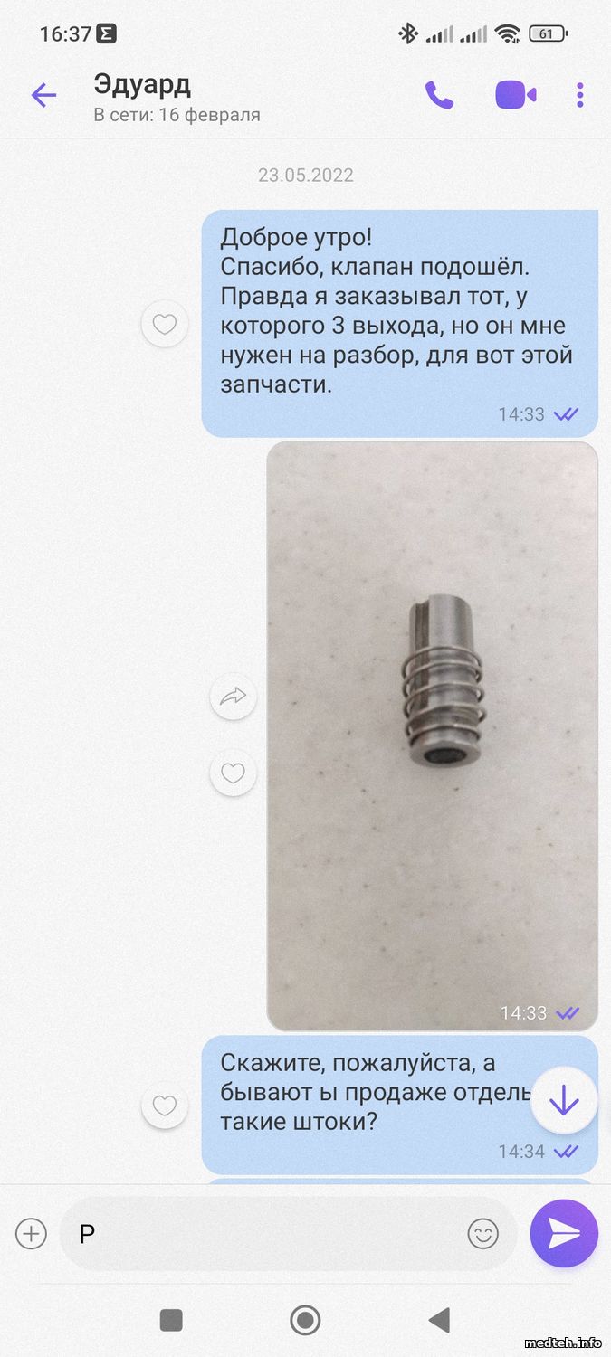

Имеется BES-12L-B-LED.
Долгое время висит на 110 градусах, 0,4 бар.
Приходится выключить и включить снова, после этого полностью проходит цикл.
В клапане, который на фото, в штоке разволокнилась резинка.
Вопрос: где можно заказать такой клапан, или шток отдельно?

Паровой стерилизатор BE-22L. Вышел из строя нагреватель камеры.
Раскидал вдрызг весь стерилизатор, снял нагреватель, он на 1,5 кВт. Нагреватель в виде металлической рубашки, опоясывающей всю камеру, внутри, видимо, нихромовая нить.
В интернете ничего подобного не нашёл.
Подскажите где такой купить?.
Нагреватель восстановил, кстати, по видимому, был заводской брак.
Разобрал нагреватель, внутри нагревательной рубашки листы из прессованной слюды, на одном из листов намотана лента из нихрома или фехрали. И в одном месте был перехлёст витка. Электроискровой разряд со временем разрушил место перехлёста и оборвал ленту. Соединил точечной сваркой, всё собрал, заработало.
Вопрос покупки снят.

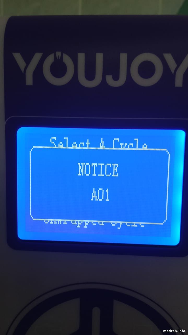

А вот сегодня снова звонили: на дисплее уведомление: "Notice A01". В инструкции такого нет.
Если кто знает, напишите что это.
