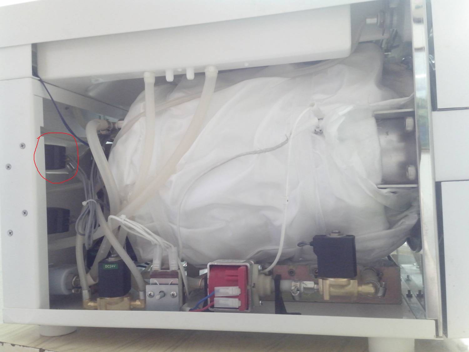

Не могу разобраться какие именно провода идут на ТЭНы...
МастерБакуДата: Понедельник, 04.Ноя.2013, 23:07 | Сообщение # 7
под кастрюлей есть штука , обмотанная термотканью , - это парогенератор . к нему подходят две трубки , одна от импульсного насоса . и 4(2) провода , они от тэнов . и стальная проволока - это датчик терморегулятора .
ruslan105Дата: Понедельник, 04.Ноя.2013, 23:09 | Сообщение # 8
У вас сообщений: 130
Вроде, нашёл, провода. Всего в парогенератор заходит 6 проводов, которые соединены по 3. Одни идут с платы управления, другие через термореле. Померил сопротивление 34 Ома. Это оно?
Подключил мультиметр на проверку напряжения на ТЭНы - во время включения на панели горит НЕ - нагрев, но напряжение на ТЭНы не подается!

МастерБакуДата: Понедельник, 04.Ноя.2013, 23:19 | Сообщение # 11
напряжение проходит через термореле , проследите цепочку до платы , там может стоять предохранитель. гдето тут на них блок схема была.

МастерБакуДата: Вторник, 05.Ноя.2013, 19:43 | Сообщение # 13
Сообщение # 2 стр 23 . mad
посмотрите чем коммутируется и почему нет управления . схемы ни у кого не будет - это китай. найдите такой же . рабочий.

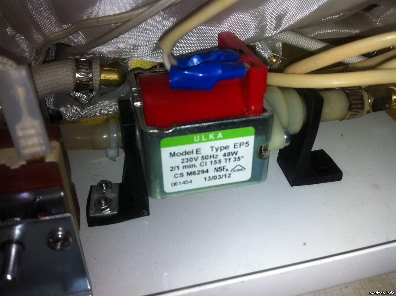

кто знает где можно заказать такую помпу на стерилизатор Youjoy?
МастерБакуДата: Вторник, 05.Ноя.2013, 21:37 | Сообщение # 15
В магазине причиндалов для бытовой техники. вторая строка biggrin
Если гудит, то надо только почистить.
ruslan105Дата: Вторник, 05.Ноя.2013, 21:48 | Сообщение # 16
Там есть резиновый грибок - обратный клапан, его продавило в отверстие которое он должен закрывать, и его геометрия нарушена, боюсь что не будет работать нормально!
А она точно подойдет? Помпа чайников Tefal Ref:BR3031,BR3038, тоже импульсный? С обратным клапаном?
МастерБакуДата: Вторник, 05.Ноя.2013, 22:14 | Сообщение # 17
не обязательно от чайника , они везде одинаковые .
Цитата ruslan105 ()
с обратным клапаном?
- наличие обусловлено принципом действия. берите помощнее.
art-i-kДата: Вторник, 05.Ноя.2013, 22:26 | Сообщение # 18
если гудит то надо только почистить.
Не согласен-иногда излишний гул и недостаточная производительность являются следствием перелома (перегнивания) одной из пружин штока.
МастерБакуДата: Вторник, 05.Ноя.2013, 22:36 | Сообщение # 19
так будут чистить и увидит что надо ещё и пружинку сменить ! biggrin
art-i-kДата: Вторник, 05.Ноя.2013, 22:40 | Сообщение # 20
Ну если её (оказывается) ещё и разобрать надо,да и зрение не подведёт-тогда конечно!!! rofl
МастерБакуДата: Вторник, 05.Ноя.2013, 22:43 | Сообщение # 21
чистить без разборки при помощи химии - нельзя.
ruslan105Дата: Среда, 06.Ноя.2013, 09:47 | Сообщение # 22
Ни когда не сталкивался, от каких приборов подойдет лучше всего?!
В общем, причиной явилась не работающая помпа, подошла от посудомоечной машинки, точнее этоона и была, стоит 650 р. В юниденте предложили за 5т.р. Спасибо, что не отказали!
Поставил помпу и всё заработало!
Вопрос закрыт!

И всё-таки это была также помпа ... Заменил на пылесосную, всё заработало.
МастерБакуДата: Понедельник, 29.Июн.2015, 20:45 | Сообщение # 28
помпа
Цитата Nosferatuz ()
пылесосную
что такое ?

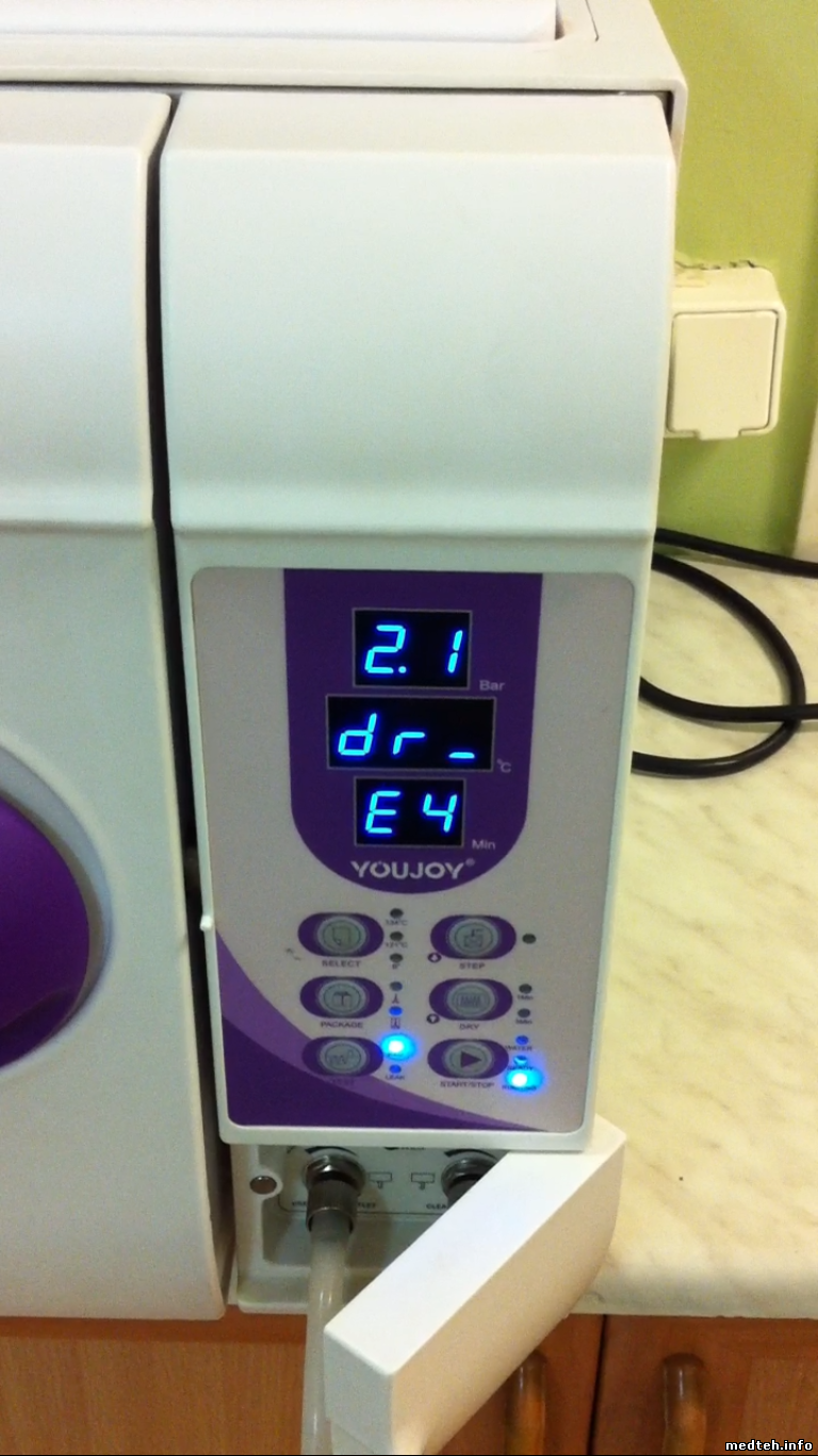

Такой же паровой стерилизатор - ошибка Е4 (Температура камеры >+3°С <-1°С Верните параметры саморегулировки).
В чём может быть причина?

bernard555Дата: Вторник, 06.Окт.2015, 12:18 | Сообщение # 32
техник медицинского оборудования
калининград
Проблема решилась заменой температурного датчика камеры
