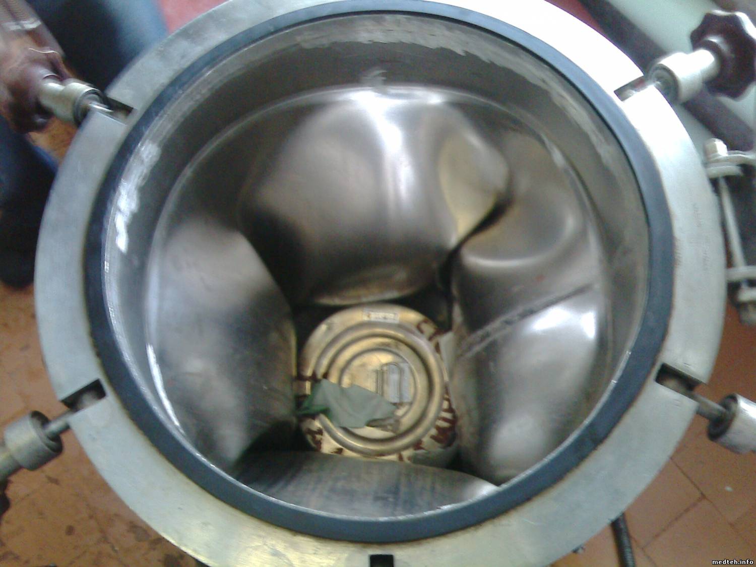

Паровой стерилизатор ВК-75 старого типа работал в штатном режиме. С утра стерилизаторша сделала закладку. Проблем никаких.
Зарядила вторую закладку: маленькая бикса от ВК-30 с ватой. Через некоторое время раздалось сильное шипение.
Она дёрнула рубильник и убежала.
Когда мы прибыли по её звонку, то увидели следующую картину - вокруг стерилизатора лужа, водоуказательного стекла нет. Нижний вентиль водоуказательной колонки повёрнут в бок. Стерилизационная камера сильно втянулась внутрь и с четырёх сторон зажала бикс, теперь его не вытащить
(есть фото).
Разобрали предохранительный клапан - с ним всё в порядке. С манометрами проблем также не было. Индикатор внутри цвет не поменял.
Очередное техническое освидетельствование с применением метода гидравлического испытания проходил год назад.
Что могло произойти? Было ли у кого-нибудь такое?

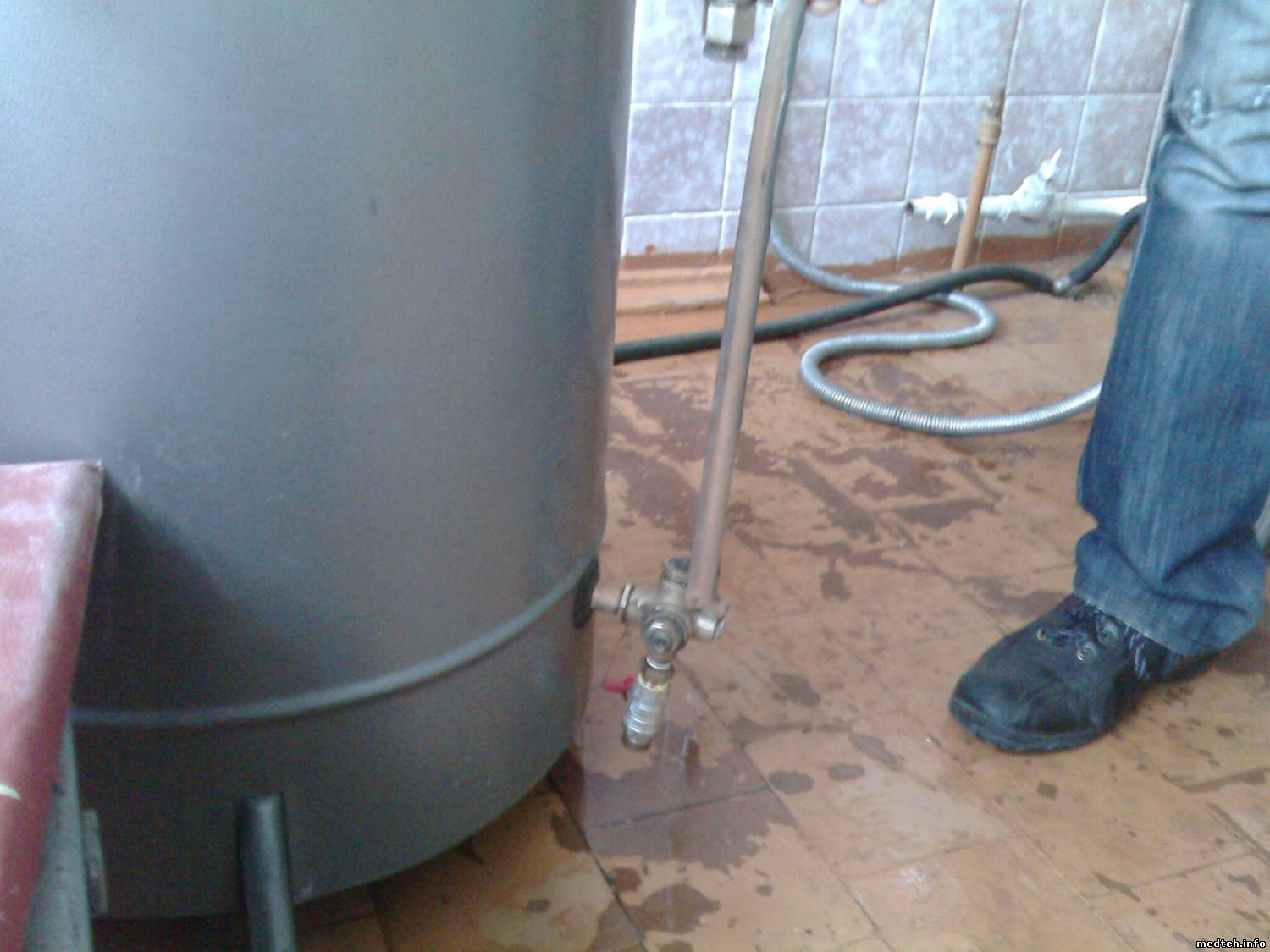

Quote (igrik123)
Нижний вентиль водомерки повёрнут в бок.
Это как? Непонятно. Фото в студию! Сожми до приемлемых размеров и вставь здесь.
Клапан зря сразу разобрали, нужно было отдельно давануть. И проверить трубку на которой он "висит" - вдруг забилась, тогда и манометр контактный не отключит. Контактный манометр то же проверить, тщательно!

Стерилизационная камера сильно втянулась внутрь и с четырёх сторон зажала биксу, теперь её не вытащить.
в парогенераторе произошло превышение рабочего давления yes виноват- или манометр или соединительные провода к нему не замкнуло случаем?, они как раз между стенкой и парокамерой проходят, контактор не залипает случаем, плюс исполнение управления им проверить , бывает на симмисторе выполнено, глюки с ними частенько бывает

igrik123, хороший у вас вакуумный аппарат получился, это надо же так камеру втянуло. unknown
renmasterДата: Воскресенье, 17.Янв.2010, 12:11 | Сообщение # 7
если не ошибаюсь то парогененратор как бы обхватывает снизу и боков парукамеру, так из-за избытка давления выдовило стенки парокамеры .
как ребята говорили - ЖЕСТЬ и по полной если честно shok

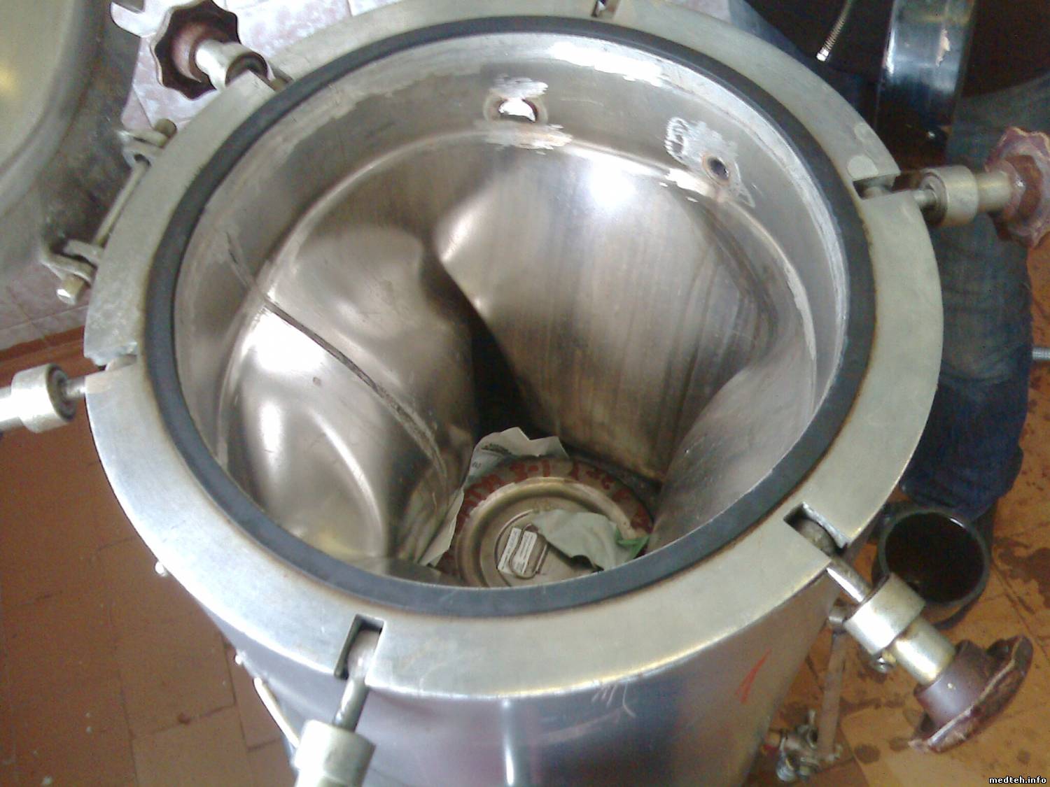

Интересно посмотреть на внешнюю часть камеры и парогенератора (без кожуха), паровые стерилизаторы этих годов держат нормально до 6-8 кг.
renmasterДата: Воскресенье, 17.Янв.2010, 19:33 | Сообщение # 11
Цитата igora2 ()
Интересно посмотреть на внешнюю часть стерилизационной камеры и парогенератора
igrik123, паровой стерилизатор всё равно на списание, сними внешний кожух - как внешняя стенка себя повела? - на будущее наука для всех! ...

Жесть!!! igrik123, внешняя стенка (под кожухом) гнутая внутрь или наружу?

igrik123, стерилизатор разобрал? Что под кожухом?
Pavel261081Дата: Суббота, 13.Фев.2010, 23:16 | Сообщение # 32
Похоже на контрафакт
1 не вижу номера на стеркамере
2 видно следы механической обработки и сварки
скорей всего разберёш (разрежешь) толщина стенок не будет соответствовать нормам
выложишь потом фотографии

испытания
Сфоткай шильдик и номер на камере, по виду паровой стерилизатор до 1980 г. выпуска.
SeptДата: Понедельник, 15.Фев.2010, 00:24 | Сообщение # 34
Житомир
Quote (igrik123)
аппарат 1971 года,
DaraДата: Среда, 17.Фев.2010, 01:37 | Сообщение # 35
У вас сообщений: 38
Quote (Pavel261081)
Скорее материал не соответствует раз его так сильно деформировало.
vicmicДата: Четверг, 25.Фев.2010, 09:36 | Сообщение # 36
инженер по медоборудованию
Полностью согласен с BOB51: "возможно имел место гидроудар при повреждении электронагревателя"
При этом предохранительный клапан конечно сработал, но не справился - отверстие мало - и вышибло трубку, но и она не справилась, поэтому и выдавило стенки камеры внутрь.
Иначе такое могло бы получиться только при сочетании по меньшей мере 2-х неисправностей: залип предохранительный клапан и включился постоянный нагрев (по одной из причин, указанных предыдущими ораторами).
В описываемом случае невозможна заправка парогенератора при включённых ТЭНах - он не подключён к водопроводу - ВК-75 обычно заправляют через воронку, при этом необходимо выключить ТЭНы и полностью сбросить давление в парогенераторе.
Наиболее вероятная причина - старые проржавевшие ТЭНы выпуска 1971 года.
Убедите руководство не устанавливать такой же ВК-75 - повтор событий января возможен, и с худшим исходом ireful
