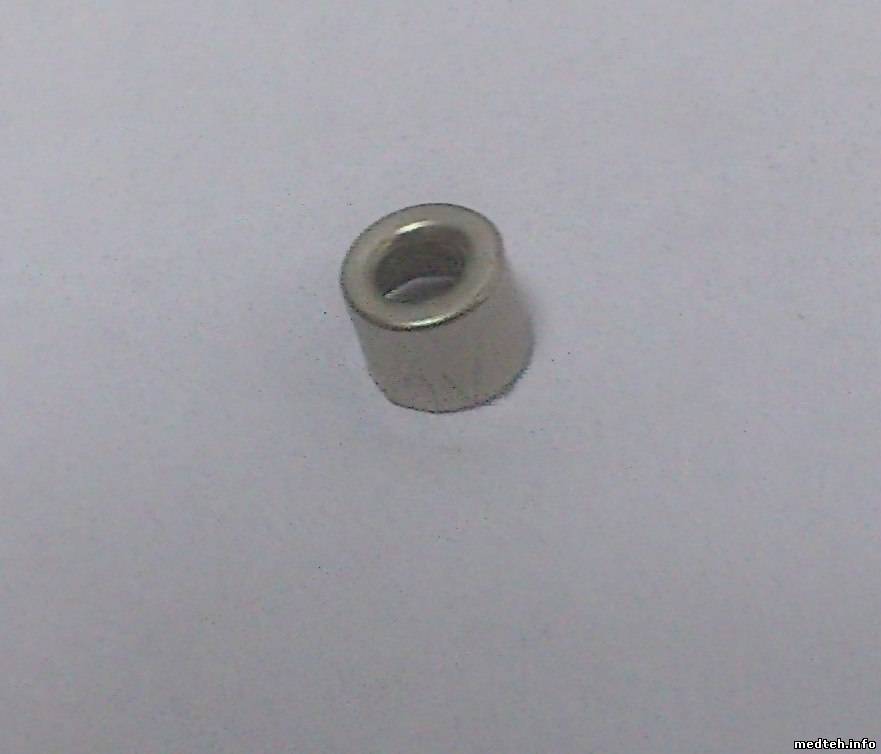

Добрый день. При эксплуатации Статим 2000 возник дефект - не держалось давление в кассете. Купили новую уплотнительную резинку - не помогло. При частичной разборке выяснил, что пар уходит через уплотнения в задней части кассеты, где входной и выходной штуцера. Снял планку со штуцерами, примерил к кассете. Выяснилось что тонковаты штуцера. Практически нет натяга в соединении. Новые штуцера изготовить не удалось. А выход нашел в следующем : Взял колпачок от предохранителя, обрезал до высоты 4 миллиметра, проделал отверстие 2 миллиметра и напаял это на каждый штуцер сверху. Вот собственно и весь ремонт. Зато теперь стерилизация без задержек и операции без остановок.
