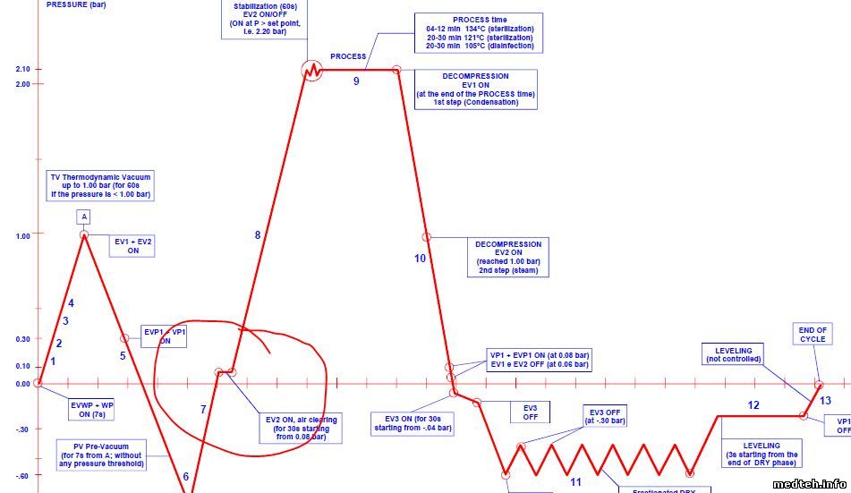

"при достижении Р=2.18 должны происходить кратковременные спуски пара" - да есть такое, спускает, видно как выбрасывает пар в контейнер. Давление растет дальше, 2.25, далее А2.
travkinДата: Четверг, 30.Апр.2015, 10:35 | Сообщение # 9
У вас сообщений: 251
nav, обратите внимание на глубину вакуума на фазе PU (предварительный вакуум) - она должна быть около -0,80 bar (на панели пишется -.80). Если значение отличается в большую сторону, т.е. около -0.70 или -0.60 и т.д., то вы имеете проблему с вакуумным насосом.

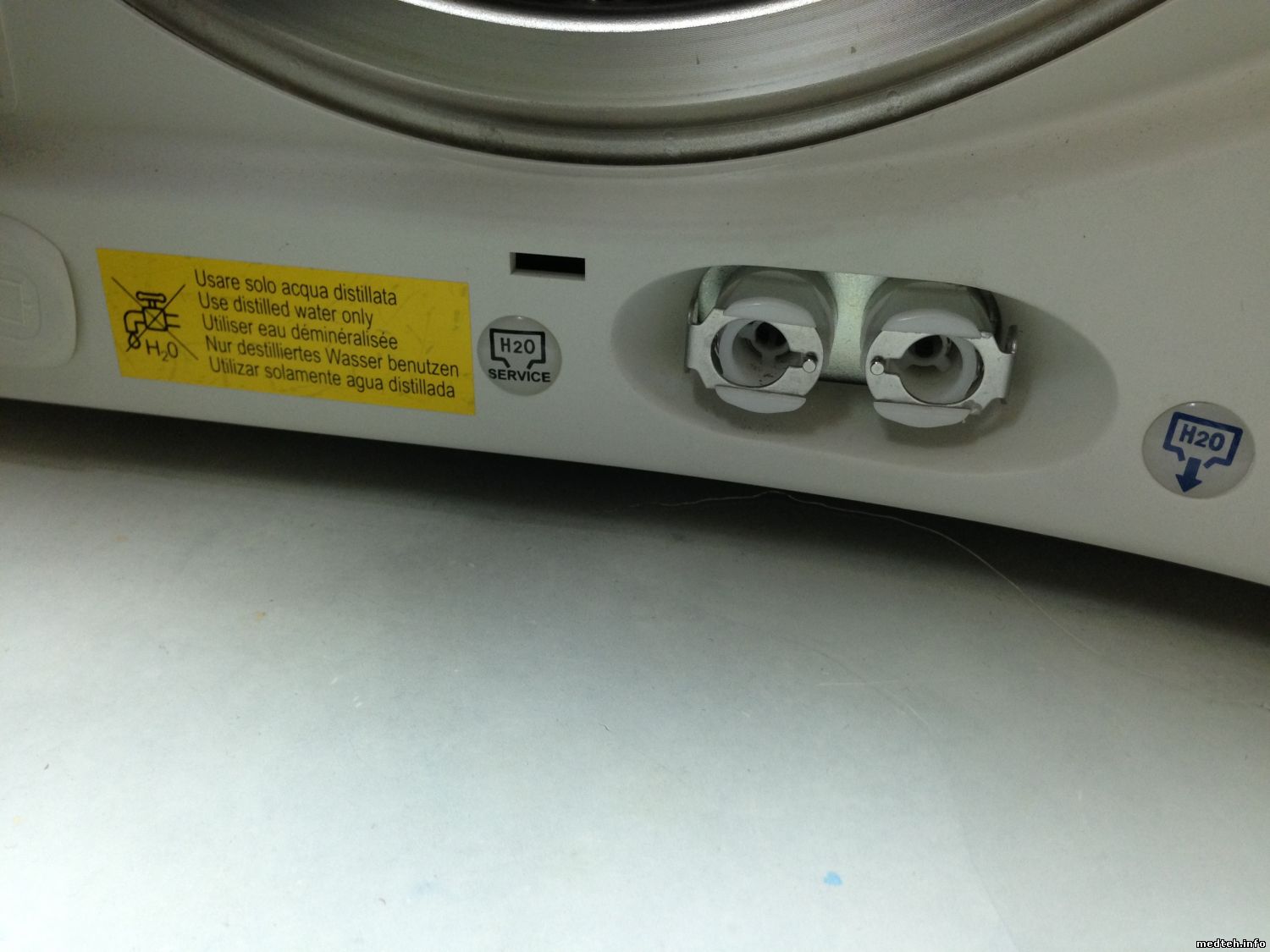

Имеется Exacta,в районе дверцы под штуцерами образуется лужица,подозрение на эти штуцера(замки "закисли"?!),так как не используются
МастерБакуДата: Вторник, 19.Апр.2016, 19:52 | Сообщение # 23
вставьте в них тампоны из салфетки , проверьте.
travkinДата: Среда, 20.Апр.2016, 11:06 | Сообщение # 24
Это т.н. сливные разъемы чистой (H2O service) и отработанной (H2O) воды, которые со временем засоряются и либо перестают пропускать воду, либо наоборот - начинают подтекать, как в Вашем случае. Разъемы не разборные, поэтому в таких случаях просто меняются на новые.
А вообще лужа может образовываться из-за негерметичности прокладки дверцы, но из-за особенностей конструкции это сложно увидеть.
AliceДата: Пятница, 22.Апр.2016, 20:23 | Сообщение # 25
У вас сообщений: 31
Изнутри прибора,при снятой правой крышки,внутри всё сухо,пробовал положить салфетки в штуцера,они(салфетки) остались сухими...Лужица в самом низу под стыком передней панели и корпусом.Вот и гадаем-прокладку двери менять,или разъёмы?!
ежу теперь ясно - штуцера не при делах.
дверь регулируется , можно и прижать старую прокладку.

travkinДата: Понедельник, 25.Апр.2016, 10:56 | Сообщение # 27
Гадать - не наш метод (хотя иногда случается unknown )! Если за ночь, пока автоклав отдыхает, перед ним не появляется лужа, то практически очевидно, что разъемы не при чём. Следовательно, проблема в негерметичности прокладки дверцы. При подобной неисправности подтёки никак не могут образовываться внутри стерилизатора, поэтому и салфетки оказались сухими. Ну а решения есть 2: либо замена прокладки на новую, либо

travkinДата: Вторник, 26.Апр.2016, 09:52 | Сообщение # 31
Alice,да и вообще, не нужны Вам никакие сообщения #15 biggrin . Просто снимите кожух с дверцы и увидите посередине большой винт-заглушку, под которым и будет регулировочный винт под шестигранник. Крутите по часовой - дверца прижимается, против часовой - отжимается. Только не переусердствуйте, а то дверца отвалится shok
AliceДата: Пятница, 06.Май.2016, 08:03 | Сообщение # 32
У вас сообщений: 31
Alice,да и вообще, не нужны Вам никакие сообщения #15 . Просто снимите кожух с дверцы и увидите посередине большой винт-заглушку, под которым и будет регулировочный винт под шестигранник. Крутите по часовой - дверца прижимается, против часовой - отжимается. Только не переусердствуйте, а то дверца отвалится
Спасибо,именно так и сделал,небольшой люфт оставил,проблема решена!!!
