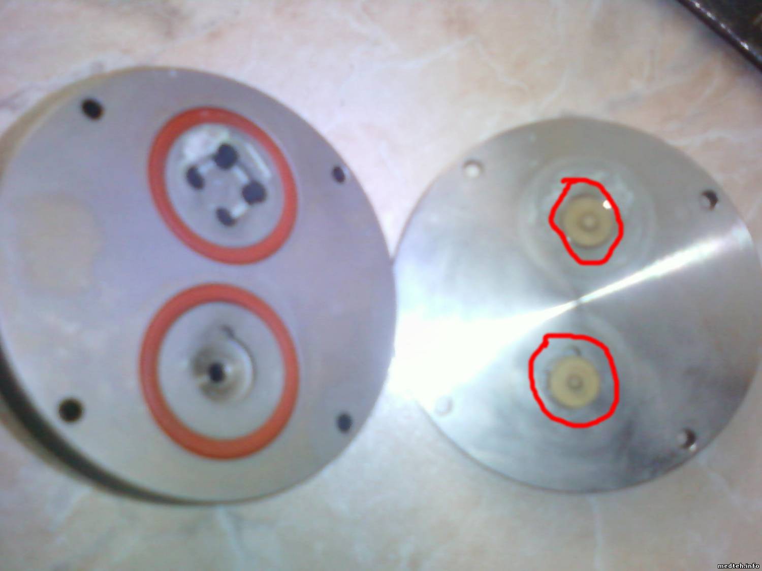

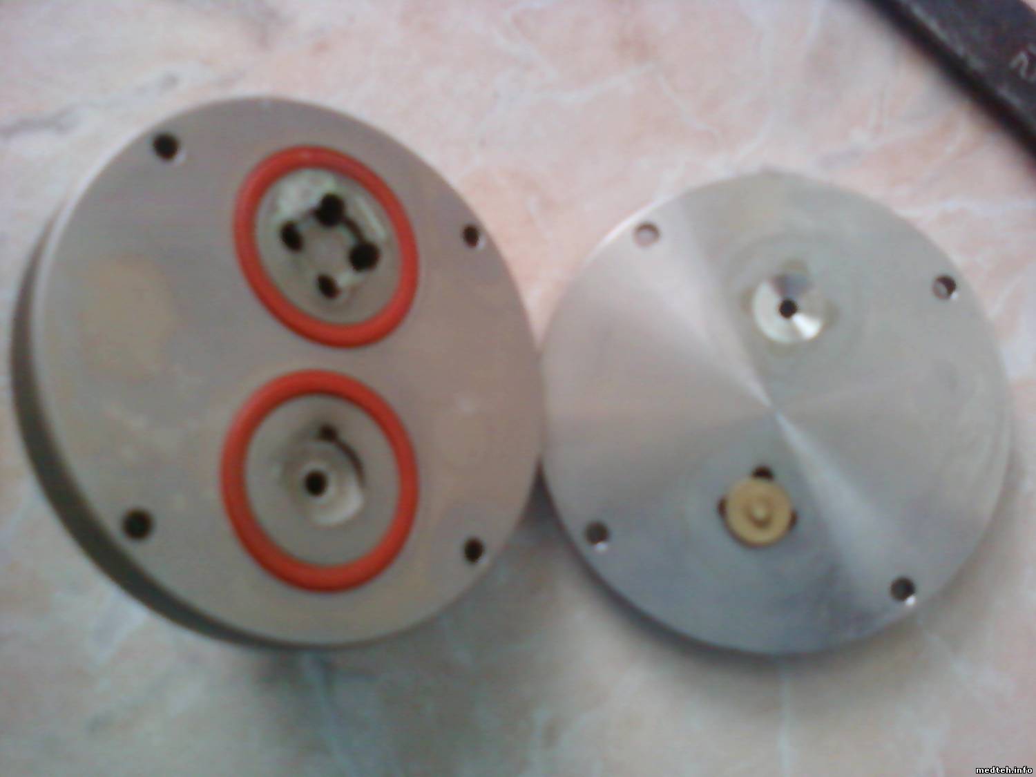

Добрый вечер уважаемые коллеги и гости сайта кто знает как правильно ставить мембранки так как на фото или по другому.Это вакуумная помпа с автоклава Домина дентал ХGE2$

я предположу, -штоком в сторону отверстия. нужно запирание отверстий в зависимости от положения поршня. входное открыто при всасывании, выходное при выборе воздуха.
не самая сложная конструкция, можно просто попробовать варианты сборки.
