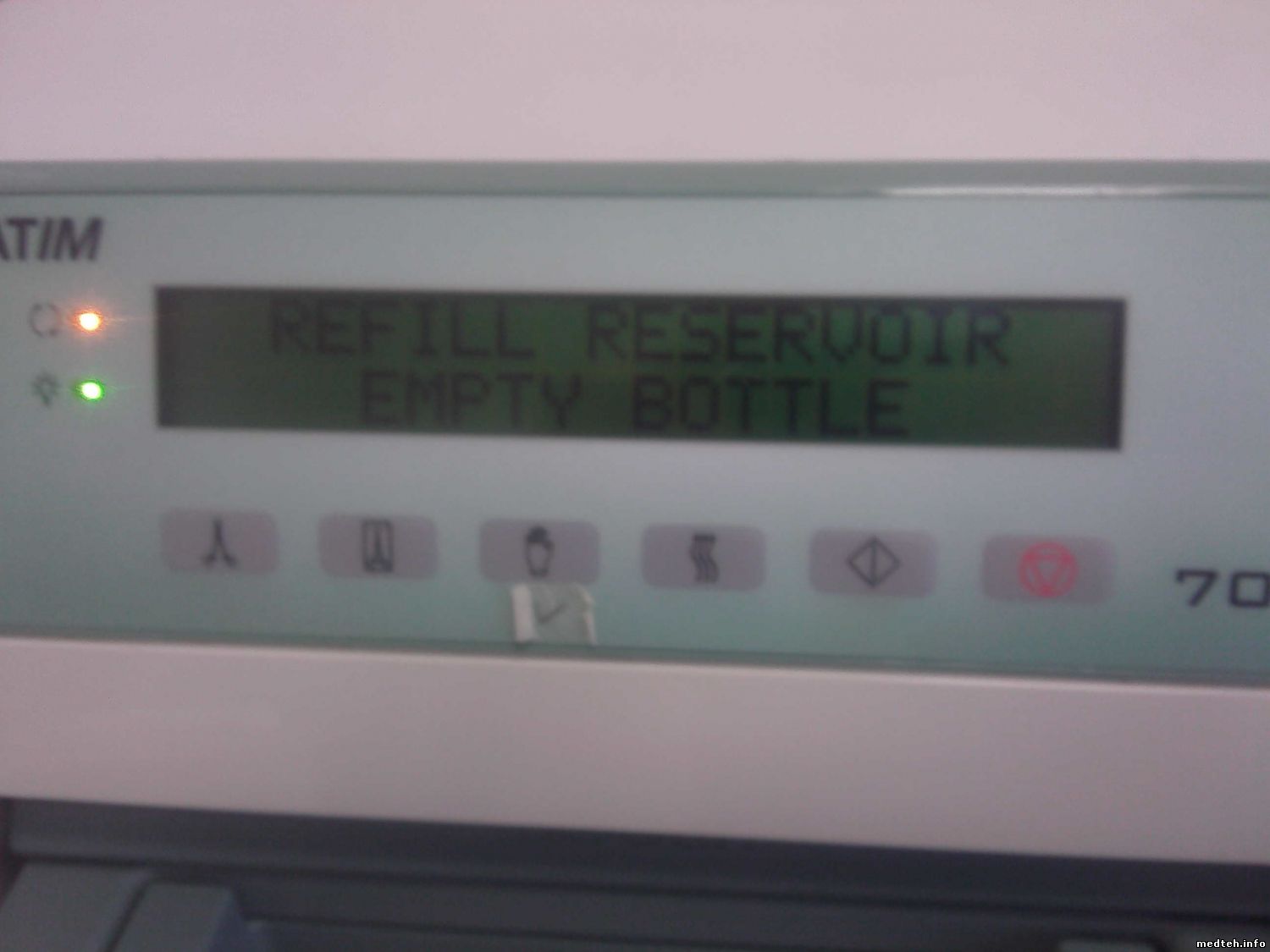

Доброго вечера всем.
Может кто поможет разобраться дилетанту.
Доктор из соседнего села попросил помочь. Съездил посмотрел. Аппарат выдаёт следующую картинку: "REFILL RESERVOIR EMPTY BOTTLE".
Вроде как, просит наполнить резервуар (хотя он и полный) и жалуется на водяной фильтр.

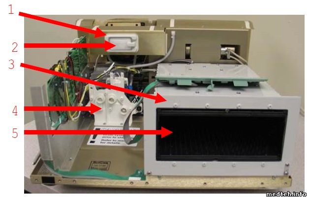

Фильтр на данное сообщение никак не влияет. По-видимому, вышел из строя датчик уровня воды в стыковочном модуле резервуара.
В этом модуле стоит 3 датчика: поплавковый датчик уровня, датчик проводимости и герконовый датчик наличия резервуара. На приложенном фото модуль под номером 4. Он меняется только в сборе, датчики отдельно поменять нельзя.
RFID меток на фильтре нет. Чтобы аппарат на него не ругался, в меню настроек нужно выставить: "WATER FILTER - NOT INSTALLED".

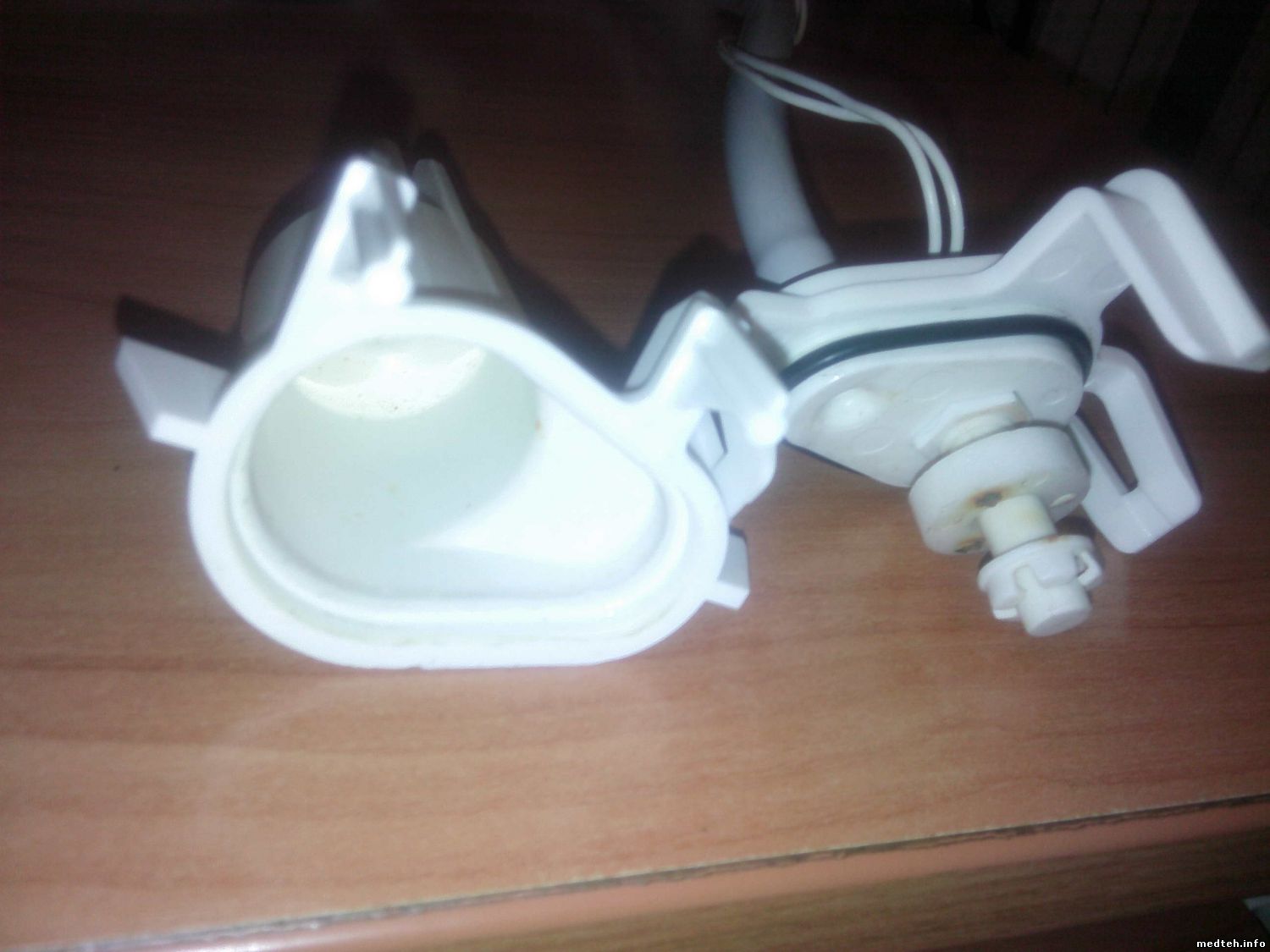

Murishan, действительно виноват датчик уровня, заржавели и ослабли пара магнитов из трёх.
Вопрос: а "поколхозить" никто не пробовал? ...

Если геркон живой, можно попробовать вклеить новые магниты.

Геркон живой, я так и хочу попробовать, предполагаю довольно нудно будет сбалансировать поплавок от перекосов.
Интересно другое - располагаю вторым точно таким же стерилизатором только старым и разбитым (уроненым). Хотел с него переставить стыковочный блок, оказалась с поплавком точно такая же картина. Таже ржавчина. Похоже, это их слабое место ...
