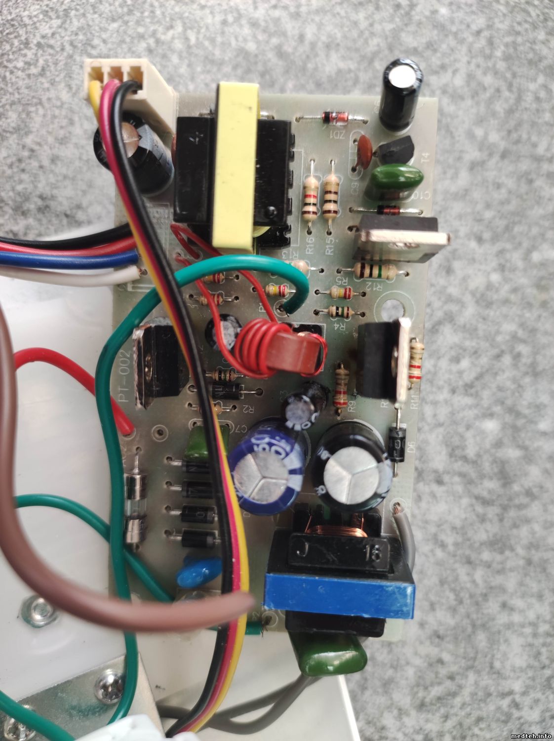

Andrei39, здравствуйте.
Ваша плата с расписанными номиналами очень помогла.
Подскажите, пожалуйста, ещё номинал керамического конденсатора, который рядом со стабилизатором и транзистором s9014, в виде капельки.
Заранее благодарен.

Цитата Antec ()
Andrei39, Ваша плата с расписанными номиналами очень помогла.
Хоть и не меня спрашивали)
Маркировка на нём 103, следовательно, 10 нФ ... (это про оранжевый).
Зелёный - маркировка 472, следовательно, - 4,7 нФ.

Здравствуйте коллеги. Поделюсь своим опытом. Недавно ремонтировал armed сн111-115 металлический корпус. В ремонте ничего особенного. Обнаружилась, что у транзисторов 13003 в корпусе SOT 32 цоколёвка выводов у разных производителей может отличаться.прежде чем паять их, обязательно проверьте расположение базы, эмиттера. Коллектор всегда на месте.

Диод D7, возле которого знак вопроса на фото платы с номиналами, разлетелся в хлам, подскажите, кто знает, пожалуйста.
