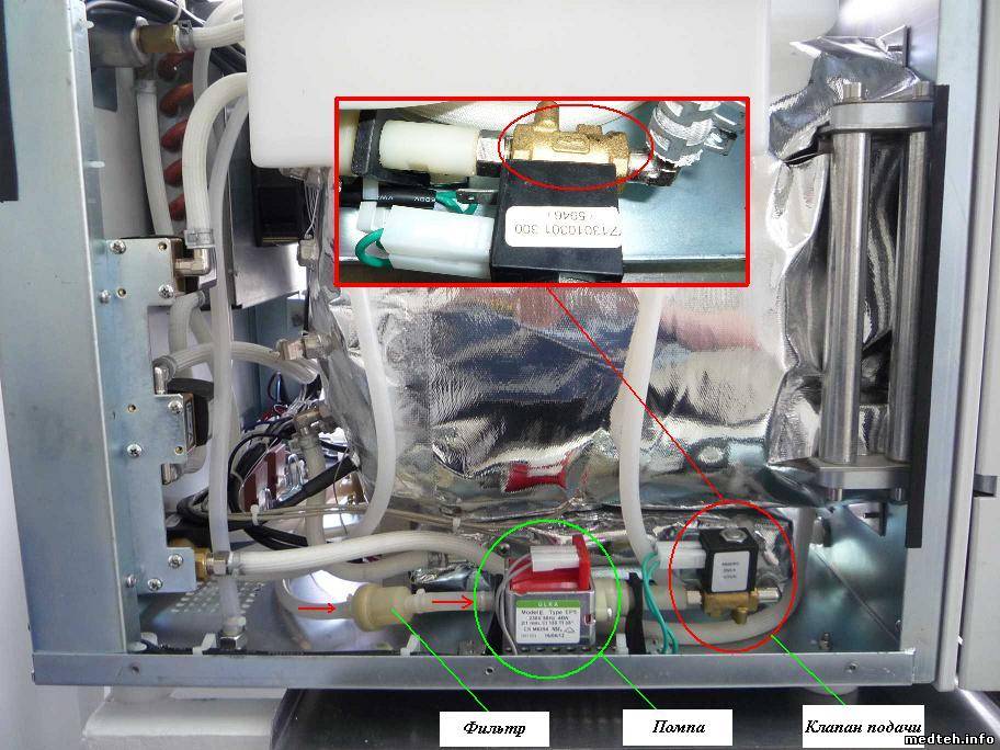

Вскрыл. Воды в парогенераторе нет.
Похоже что при сборке неправильно (не в ту сторону) поставили клапан.
На фото вода из бачка идет через фильтр, затем на насос, затем на клапан, а затем в парогенератор.
На клапане маркировка с указанием направления. Стрелка указывает в другую сторону. К насосу.
Насос щелкает. Клапан тоже. Вода в трубке на входе насоса есть.
Цитата les_nik_178 ()
Не могу понять как включается подача пара из парогенератора в стеркамеру. Клапан подачи не виден. Трубка чуть ли не напрямую идет.
Трубка из парогерератора идет действительно напрямую.
Видать пар заранее не готовится. Идет подача воды на нагреватель с немедленным испарением. Как на утюге.
Отправил запрос тем кто продал автоклав. Буду ждать ответ по клапану. Разрешат или нет развернуть. Аппарат на гарантии. Возврашать далеко. blush

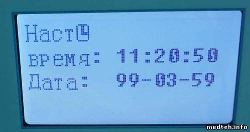

Заметил еще один глюк. Нельзя настроить дату.
Первое число меняется до 99-и (думал что это возможно год)
Второе как положено до 12-и (месяц)
Третье меняется до 59-и (для даты много, для года вроде как мало). biggrin
ошибка 01.
Развернул электромагнитный клапан (как должно быть по стрелке) и перебрал насос подкачки "улька".
Все заработало.
Из-за того что клапан стоял неправильно - пар пошел в обратку и задавил резинку в насосе. Насос перестал работать.
В снятом виде все можно подключить и проверить.

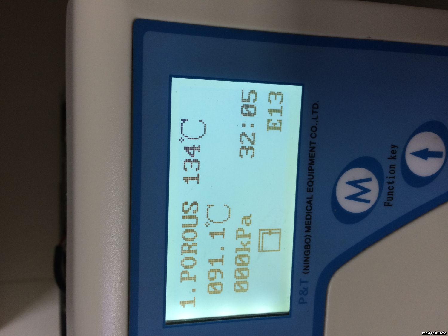

Коллеги, подскажите где стоит датчик наружной темп, ошибка Е13, вроде, короткое замыкание этого датчика пишет табло!?
monstr07Дата: Пятница, 02.Ноя.2018, 06:45 | Сообщение # 25
У вас сообщений: 54
Пермь
Я знаю 3-и датчика температуры у парового стерилизатора. 1 в парогенераторе, 2-ой в камере, 3-й на нагревателе камеры. Смотри расположение по проводам.
