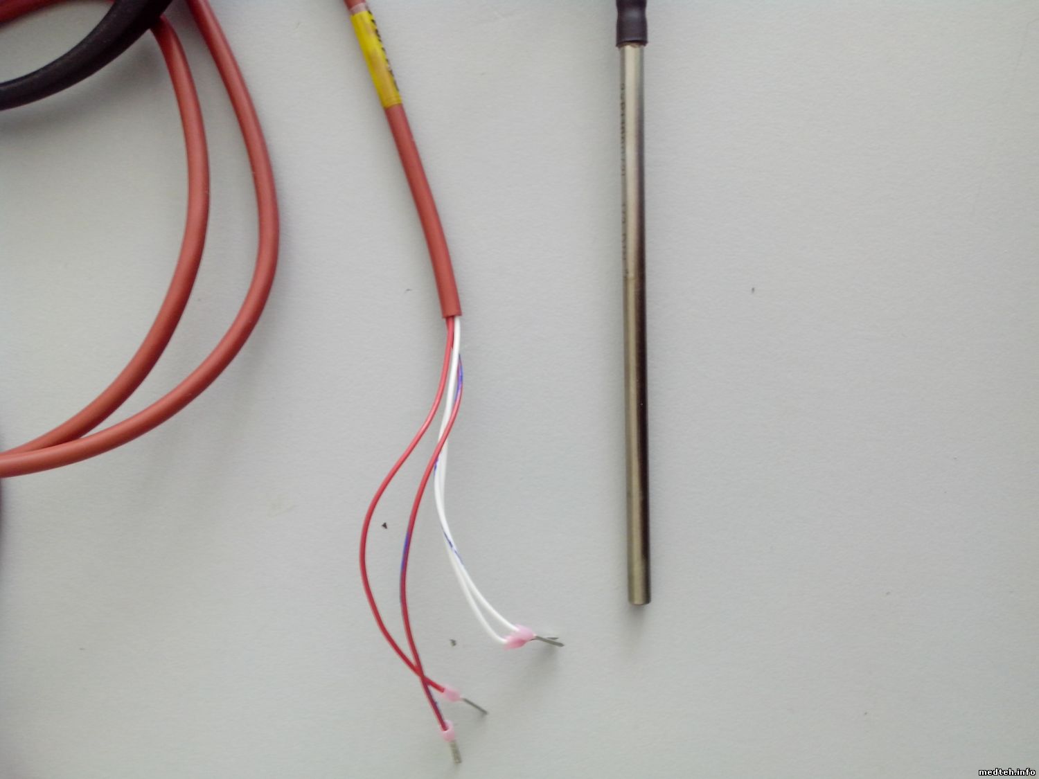

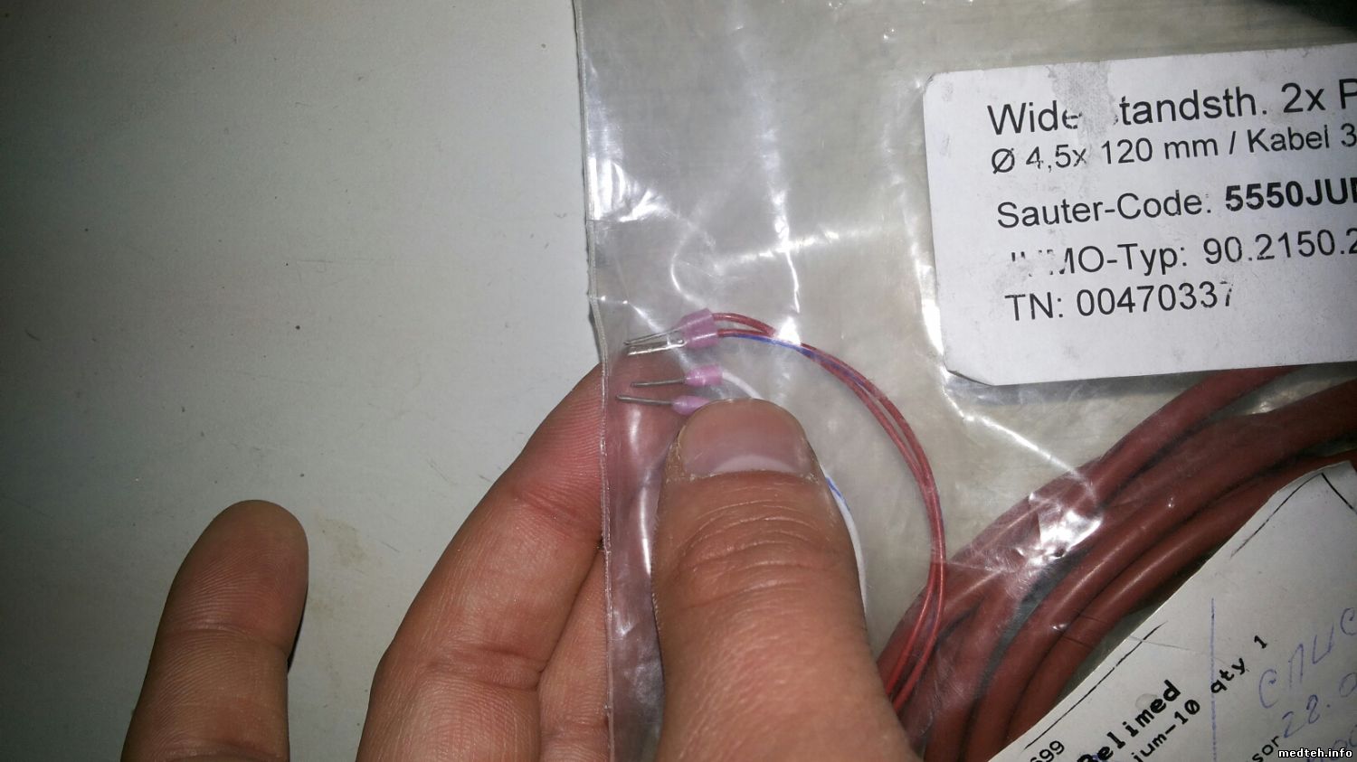

Всем здравствуйте!
Прошу прощения у автора темы, у меня вопрос по аналогичному аппарату: модель MST-V-6-6-12.

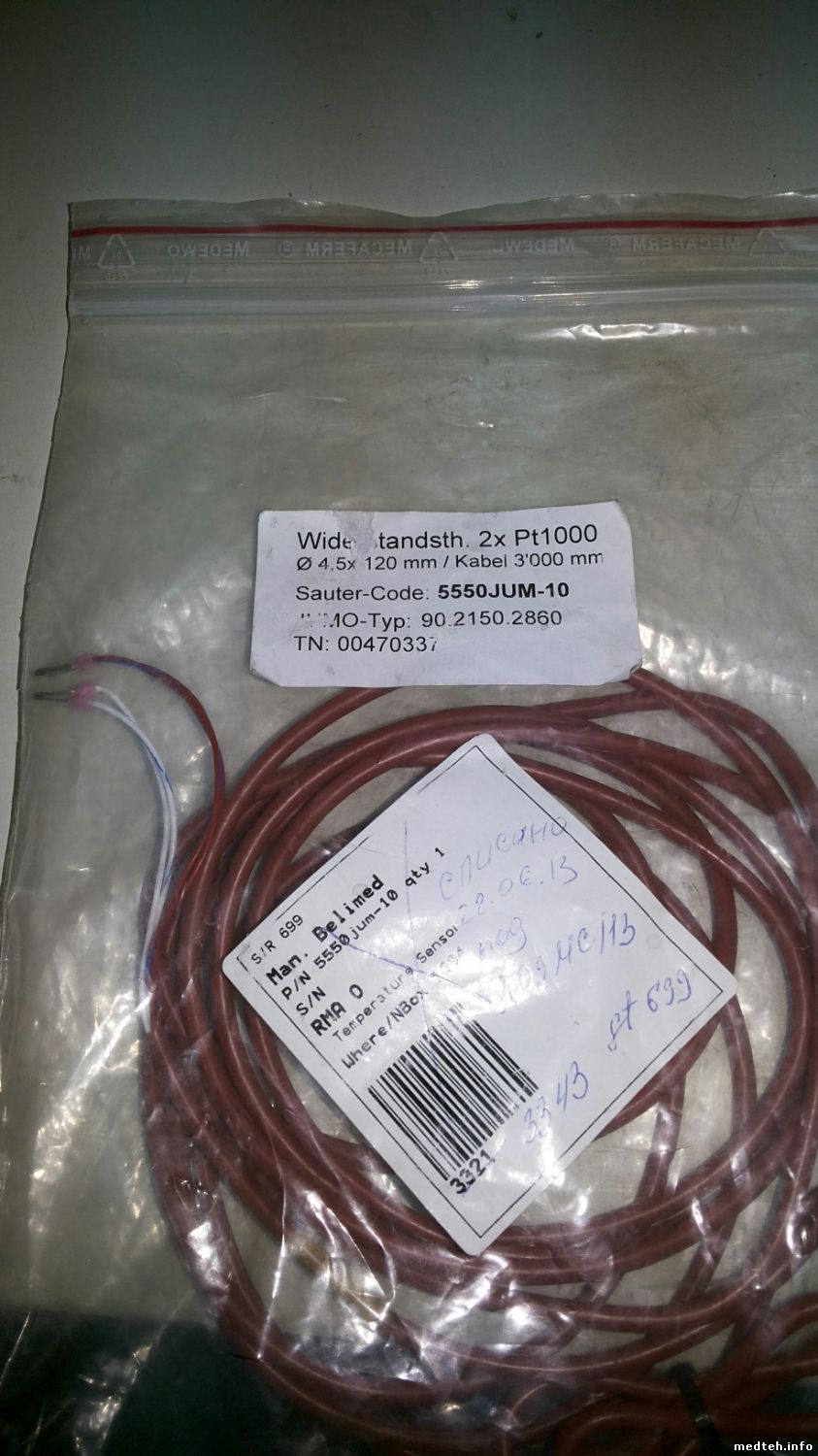

Нет ли у кого в наличии или не подскажете куда обратится с вопросом о приобретении датчика температуры в стерилизационной камере 2хPT1000.
Фото датчика в файлах. Неисправность проявляется в том, что нет корреляции между температурами Т1 и Т2. Попытки калибровки дают результат лишь на короткое время, потом показания температуры всё равно не стабильны " плывут" и появляется различие между Т1 и Т2. Пару лет назад проблема была решена заменой этого датчика из комплекта ЗИП. На фото пакетик именно из ЗИП.
Ну и с документацией проблемы.
Не мог бы кто помочь?

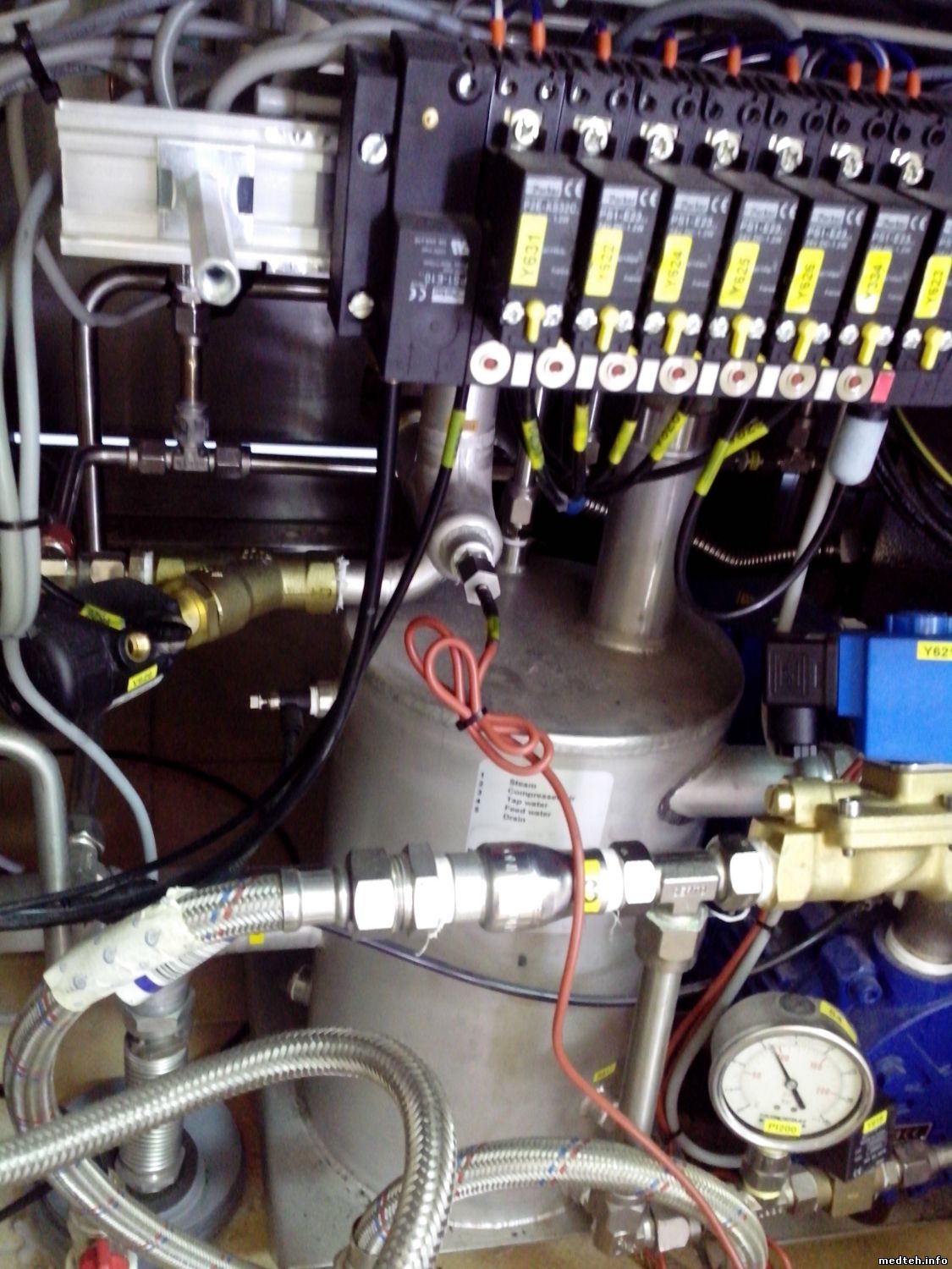

Проблема с паровым стерилизатором 6-6-6 VS2 MST-V 2003, разобрана схема включения парогенератора механическое реле по давлению. Есть ли у кого схема на данный аппарат?
Вот фотки реле давления, которое необходимо восстановить в схему.
