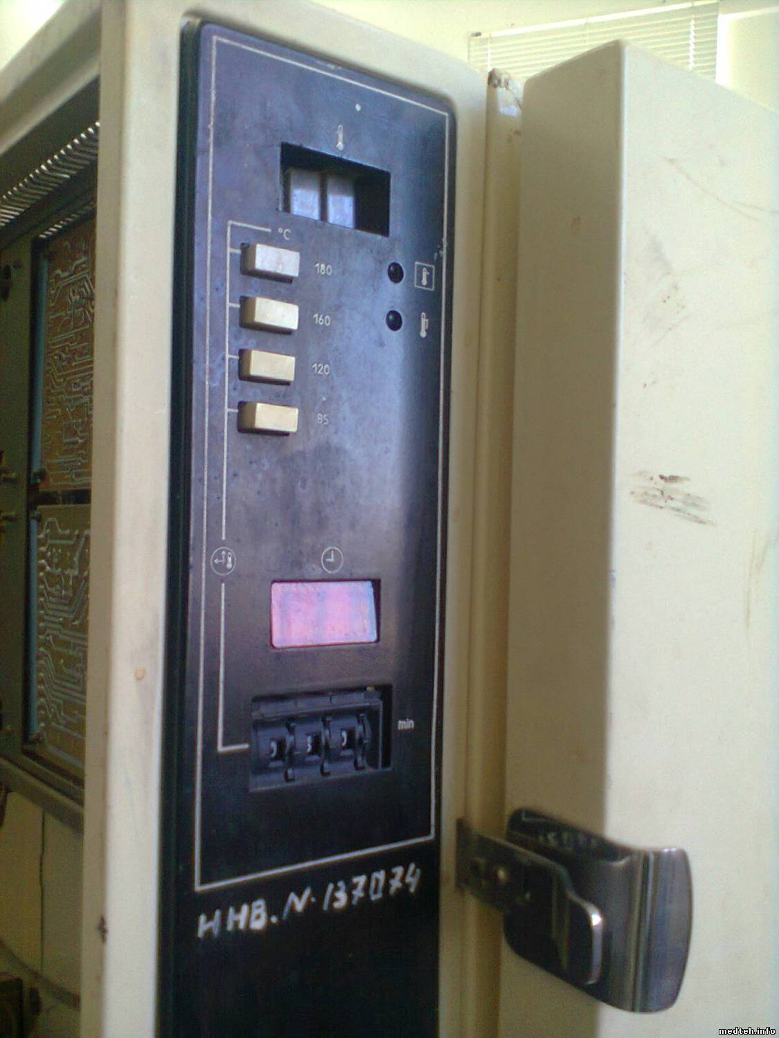

Есть старенький термостат ГП-80-01 УХЛ4,2 - с трудом удалось прочитать на шильдике.
Нужен паспорт со схемой, в блоке управления четыре платы с элементами. Термостат при включении набирает температуру, но на кнопки не реагирует.

Попробуйте прислать фотографии: внешний вид, расположение плат, и др.)?

Серия ГП-80 это воздушные стерилизаторы. Однозначно нужны фотографии блока управления

Vacy, если блок управления находится слева,- это ГП-80-1 Белгород-Днестровского з-да МИЗ-МА, если БУ сверху- ГП-80-01 (производитель неизвестен).

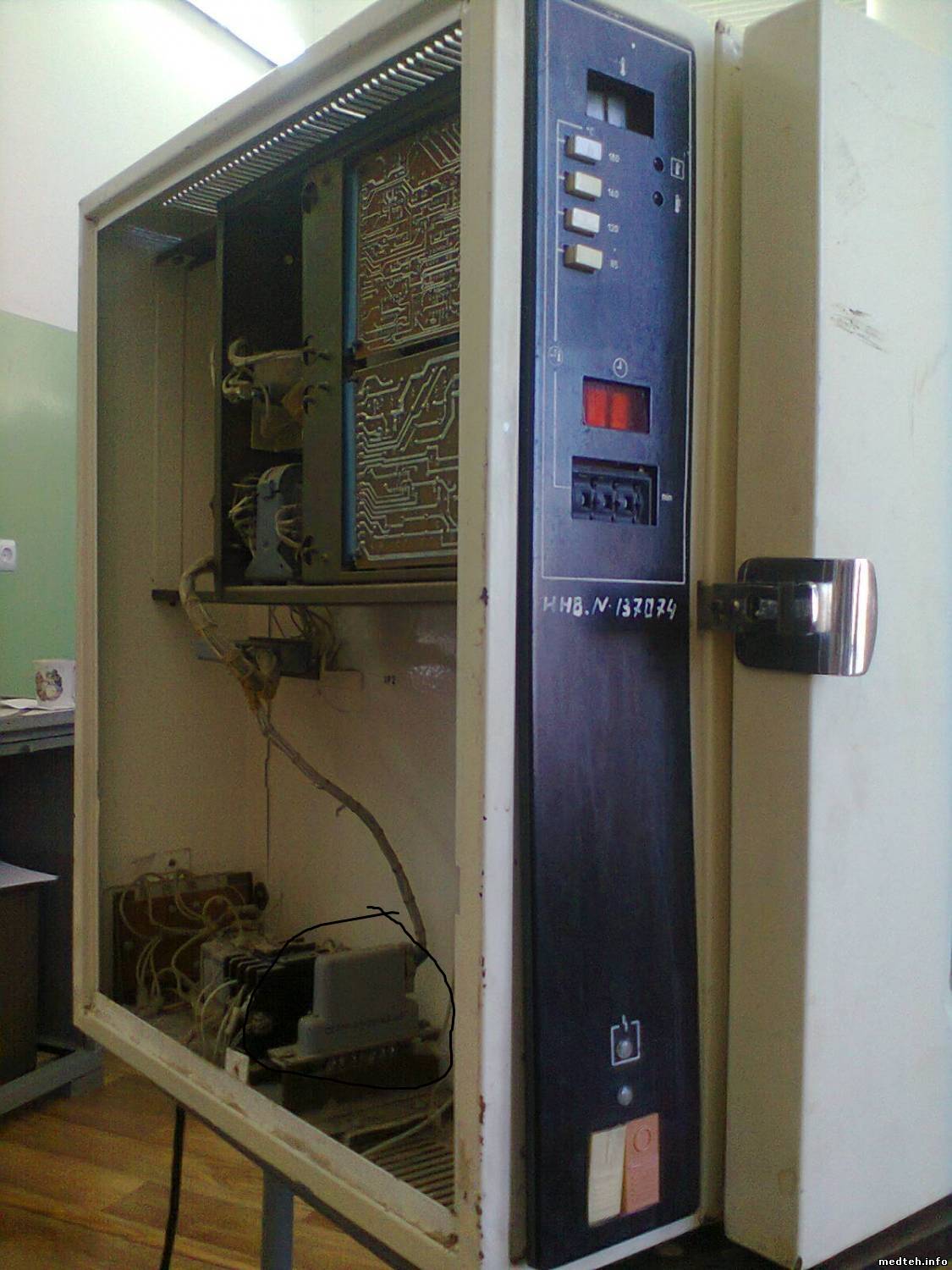

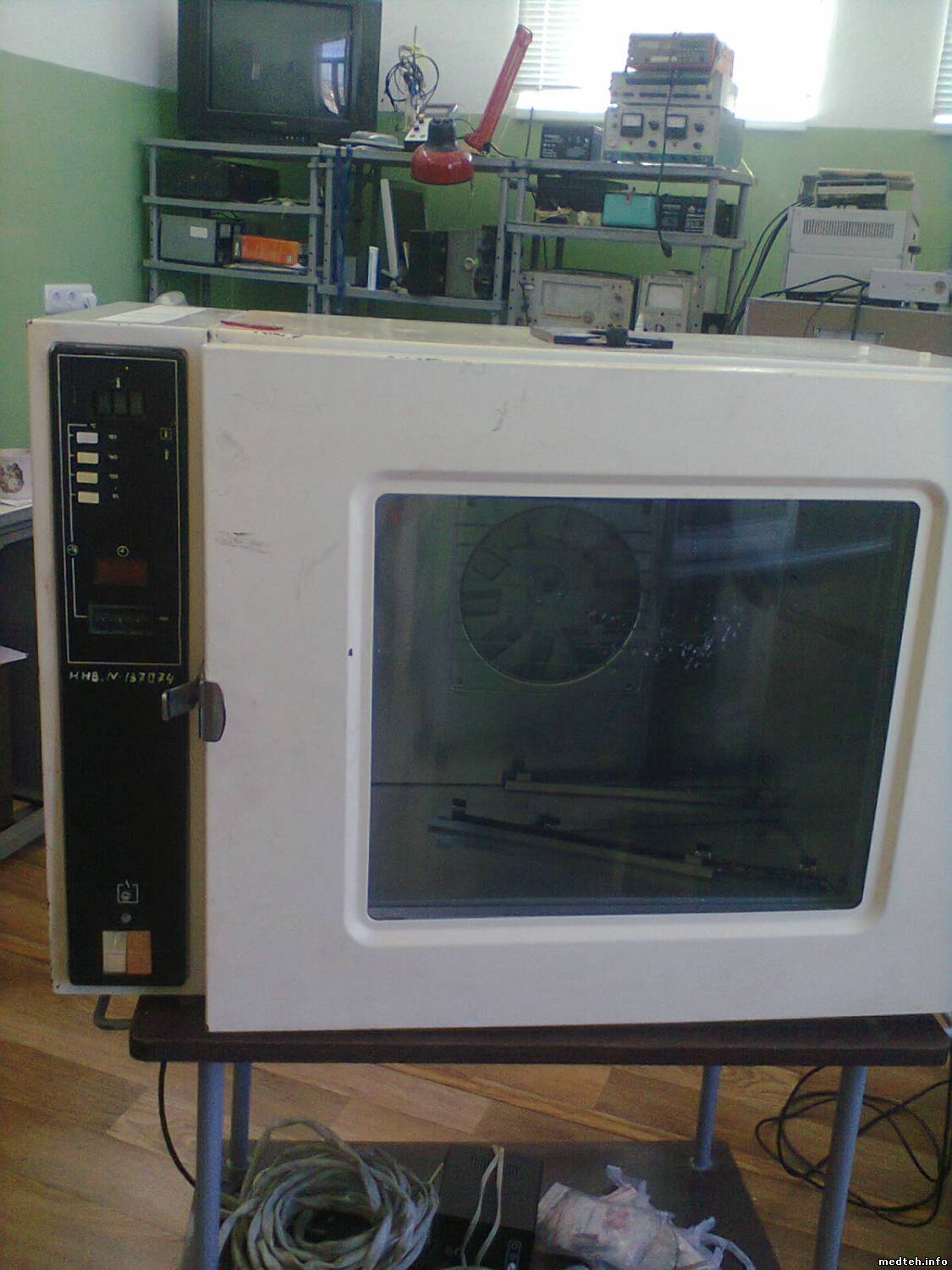

VacyДата: Четверг, 07.Мар.2013, 14:53 | Сообщение # 6
У вас сообщений: 110
инженер по ремонту СИТ
Севастополь
фото стерилизатора

Ух, какой раритет. Это Белгород-Днестровский.Что с ним случилось? Схем нет, но когда-то я подобное чудо ремонтировал.

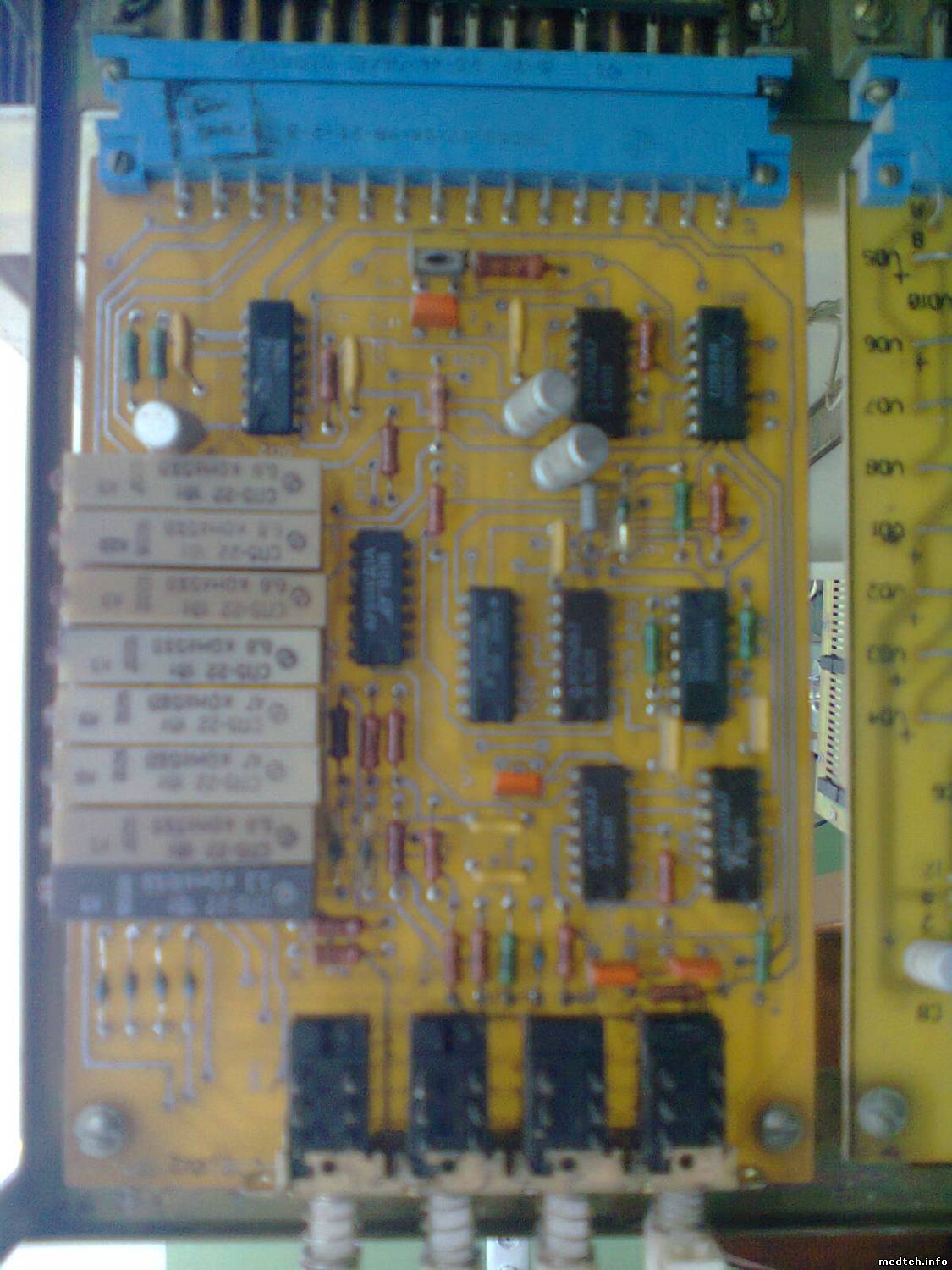

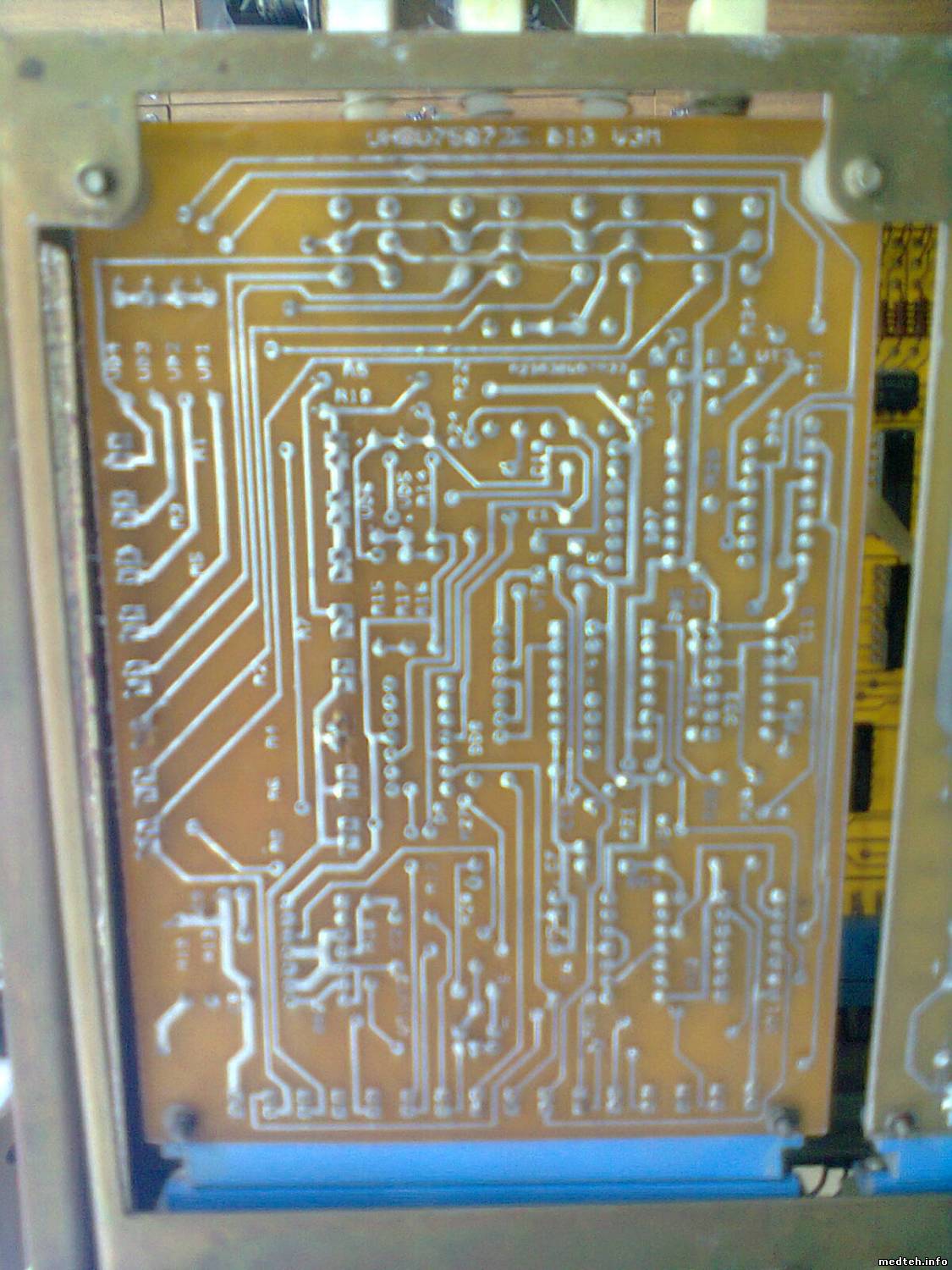

VacyДата: Понедельник, 11.Мар.2013, 10:34 | Сообщение # 12
Севастополь
При включении на дисплее темп. 137град. с нагревом около 300мин падает до 100 как не странно и стабилизируется при заданных 120 в камере порядка 110град. Надисплее время стерилизации постоянно нули.А аппарат сделан добротно.вот его общий вид.
VacyДата: Понедельник, 11.Мар.2013, 10:36 | Сообщение # 13
Севастополь
ошибся фото

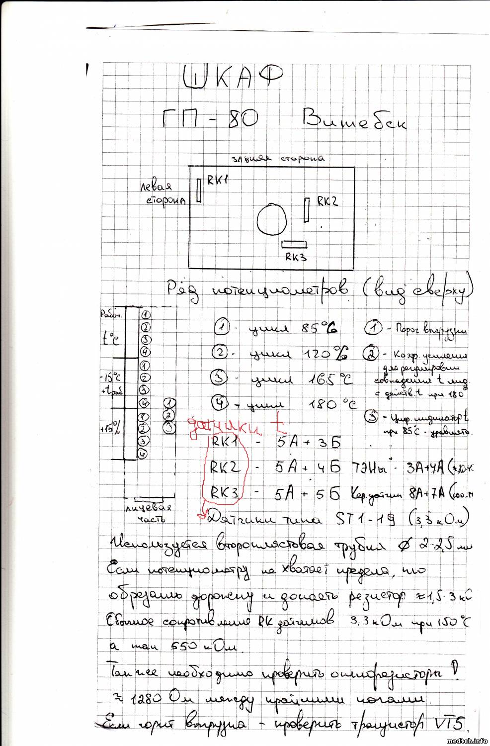

Если честно - то очень похоже на Витебский, а не на Белгород-Днестровский...но суть не в этом...
Цитата
Вообще, старые Белгород-Днестровские шкафы одни из самых надежных, если есть на форуме кто-нибудь из заводчан, то, пользуясь случаем, хочу сказать им спасибо за надежные и неприхотливые приборы.
Поэтому все как обычно при ремонте старого оборудования:
1. Вытаскиваем все платы и хорошо моем все разъемы спиртом.
2. Меняем все старые электролитические конденсаторы на новые.
Ломаться там особо нечему, жесткая логика в таких изделиях отказывает не очень часто.
Хотелось бы добавить, что ЧАСТЕНЬКО выходят датчики температуры (Открываешь крышку стерилизатора, откручиваешь 4 винта + внимаешь лопасти охлаждающего вентилятор и снимаешь внутренний кожух - появляется доступ к тэнам и температурным датчикам.)
Если не разбирать - то можно все проверить на колодке (См.Рис1)
Далее на рисунке (Рис.2) схема по проверке датчиков и ТЭНов. (ряд потенциометров отвечает за точность срабатывания датчиков - находится на верхней плате. RK1-3 - это непосредственно датчики, которые отвечают за достижение температуры режима, стабилизацию и температуру охлаждения (в них в основном и вся беда).
Думаю это поможет.

Спасибо за подсказки.А второй рисунок 306кб-это сам стирилизатор?.Снял кожух внутри,крыльчатку не пришлось снимать она за кожухом.Там два U-образных тена,на левой стенке датчик типа СТ-19(рабачий),на задней стенки тены и похоже термопара (сопротивление порядка 45ом).
angelsvДата: Вторник, 12.Мар.2013, 14:48 | Сообщение # 19
У вас сообщений: 30
Донецк
Рисунки местами перепутал...
На рисунке 7991539 - я указал колодку , на которой можно проверить датчики и ТЭНы без разборки кожуха.
На Рисунке 2503660 непосредственно методика...(правда писалась давненько...)
Р.с.Сопротивление датчика СТ-19 - 550 кОм (при комнатной температуре...)

5. Сфотографируй плату регулятора температуры (в электронном блоке она верхняя слева) с обеих сторон, хочу посмотреть, какая из модификаций досталась этому аппарату.

VacyДата: Среда, 13.Мар.2013, 09:59 | Сообщение # 23
Севастополь
Фото регулятора температуры .СТ-19 в моем варианте один.

Vacy, прорабатывай все пять пунктов поста №21, описывай подробно, что сделал, здесь экстрасенсов нет.
В блоке в качестве силовых ключей выступают либо оптотиристоры (2 шт) либо оптосимистор. В режиме нагрева на ТЭНы должно поступать 220в, запятая младшего разряда индикатора температуры должна светиться.
Какие номиналы потенциометров?
Какая микросхема стоит под 551УД1?
Сообщение отредактировал Ollemed - Четверг, 14.Мар.2013, 21:08
AlexiumДата: Четверг, 14.Мар.2013, 21:10 | Сообщение # 25
Vacy, вижу советские конденсаторы, что-то мне подсказывает, что прежде чем начинать диагностику и ремонт, неплохо-бы их на всех платах заменить.
