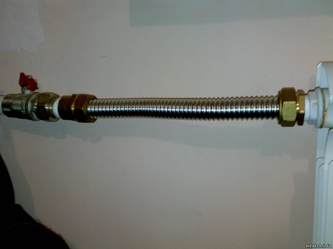

Для подключения я раньше использовал метапол (если недалеко), а последнее время нержавеющую гофру гнётся легче и температуры не боится (фото в прикреплённом файле). Метапол последнее время как сказали спецы попадается некачественный, опрессовку не выдерживает: Китай - одним словом.
Сообщение ТоляныЧ: А у меня на третий день труба пропиленовая слетела, пришлось делать из нержавейки с соединительной муфтой ... Вообщем гемор, но уже четыре года работают без особых проблем ...
