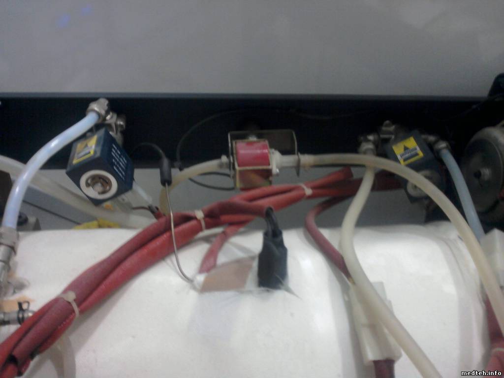

вот только автоклавы они больше не делают. хотя жаль - 5 лет не шутка . фторопластовые и силиконовые трубки , 23 литра до -0.85 за 8 мин. был дефект - длинный цикл стерилизации, до 1.5 часов. ревизия 2х клапанов - исправлено. 55 минут. осталось только сообщение.need test Cd 4.

AlexiumДата: Суббота, 19.Янв.2013, 22:34 | Сообщение # 4
Вижу в этой конструкции помпу ULKA. По опыту - очень часто с ней бывают проблемы, приходится разбирать и очищать от водного камня.
МастерБакуДата: Суббота, 19.Янв.2013, 22:40 | Сообщение # 5
кстати она там какая-то маленькая . правый клапан - интересный , он работает наоборот.

travkinДата: Вторник, 22.Янв.2013, 10:12 | Сообщение # 7
У вас сообщений: 251
если индикаторы и биологические тесты показывают хорошее качество стерилизации, можно просто не обращать внимание на сообщение. Возможно есть некое несоответствие каких-то показателей типа значений термодатчиков (если их несколько) или несоответствие температуры и давления в камере. Автоклав регистрирует эту проблему и в конце цикла информирует об этом и просит провести диагностику посредством этого Test Cd 4.
