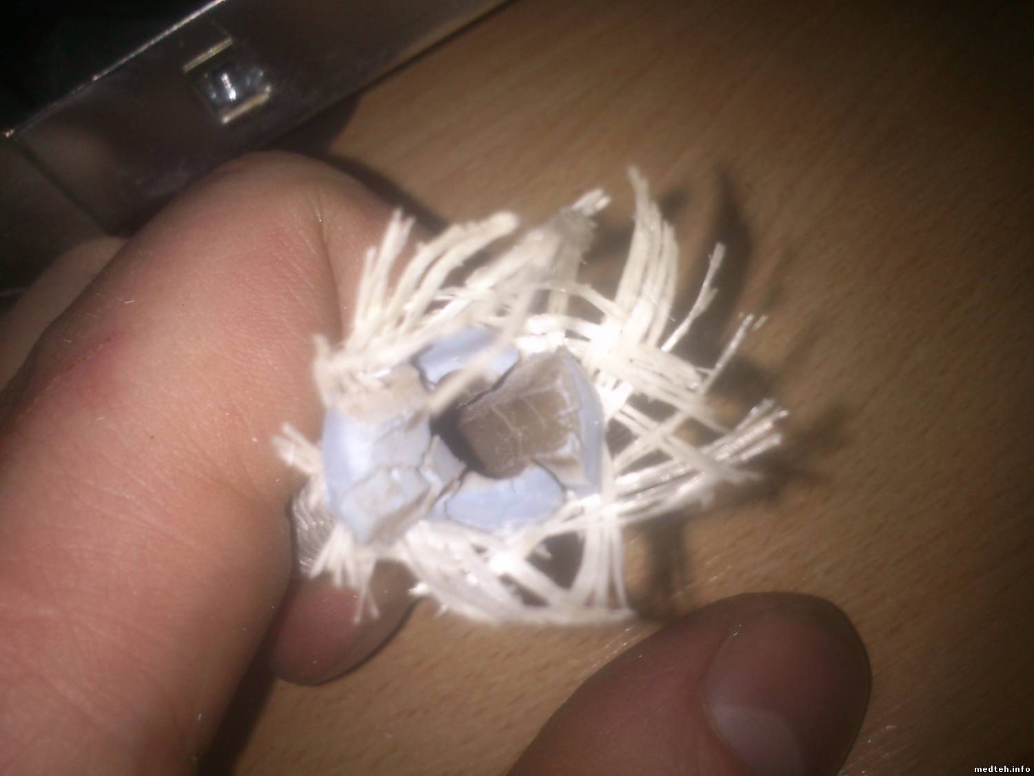

Коллеги, может кто-то сталкивался:
Стерилизатор паровой Millenium B фирмы MOCOM, Италия, создаёт вакуум до 0,6 и дальше не набирает (нужно -0.8) Помпу проверил - мембраны целые, прокладка на двери в норме. Трубки проверил! Так и не нашёл причины!
Прошу помощи!
Предложения стандартны, подключить вакуумметр напрямую к помпе, выяснить а может ли -0,8, если может - искать дальше утечки, блокировать клапана, обманывать алгоритм, сымитировать достижение -0.8, греть и смотреть что по ходу движения пара не должно быть горячим.

DillerДата: Воскресенье, 20.Янв.2013, 18:33 | Сообщение # 5

Нашел эту трубку! Она идет из камеры в парогенератор.На вид нормальная,а внутри вся потресковшаяся.А нашел так-включил вакуум тест,отключил кулеры,помпу(чтоб не шумели ) и подключил компрессор.Потихоньку подавал давление и сразу услышал где травит!дело 10 минут,а до этого возился часа 3 проверял всю систему!Всем спасибо за советы! Да,подскажите где такую трубку взять?
Nick_OДата: Воскресенье, 20.Янв.2013, 19:14 | Сообщение # 6
У вас сообщений: 156
Западная Сибирь
Так как у меня в городе таких трубок не было возможности найти, то сделал проще, остаток родного целого срезал пополам, а недостающую часть дополнил медной трубкой, с наружным диаметром, как внутренний диаметр родного, закрепил хомутами, работает. В Москве, Питере найти, думаю, не проблема.
Nick_OДата: Воскресенье, 20.Янв.2013, 19:18 | Сообщение # 7
Западная Сибирь
Кстати, у меня такая же картина была с этой трубкой, видать, это характерная неисправность автоклавов данной модели. Конечно, по уму, там где проходит пар, надо ставить медные трубки, но, итальянцы видать думают по-другому.
art-i-kДата: Воскресенье, 20.Янв.2013, 19:29 | Сообщение # 8
Позвони Игорю Котовскому на "Сатву" или Мише в "Галит".Не найдешь-звони/пиши мне.
