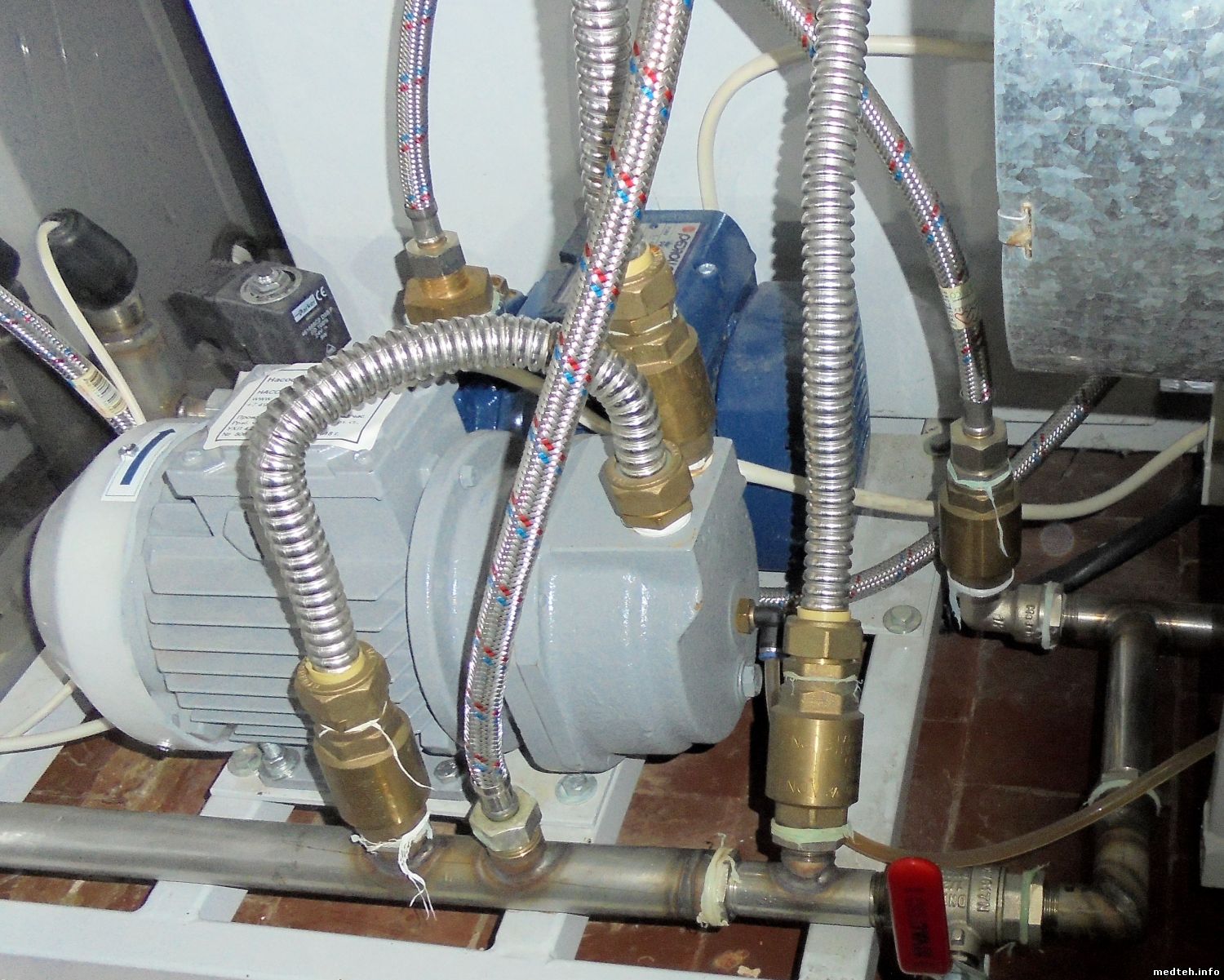

При включении насоса в процессе стерилизации насос издаёт скрежещущий звук. Регулировка воздушного клапана не устраняет его.
При включении насоса в ручном режиме с пульта на холодном стерилизаторе насос работает ровно без побочных шумов.
Если кто сталкивался с подобным явлением, прошу поделиться опытом.

medik59, ГК-100-4 требует давления воды в водопроводе 1...5 кг/кв.см. Если больше - это может быть причиной повышенного шума. При работе вакуум-насоса вместе с ним включается клапан ВОДА В КОНДЕНСАТОР. Если давление в водопроводе большое, то сливной трубопровод не справляется со сбросом воды из конденсатора и насоса. Насос не может выбросить из себя воду и начинает греться и греметь (иногда еще и реле температурное срабатывает). Лечится установкой дроссельной шайбы или установкой доп.крана в ветку ВОДА В КОНДЕНСАТОР, уменьшая подачу воды. На работоспособность не влияет.
См. также сечение внешних труб сброса.

Шум, который издаёт насос вызывает кавитация. "Режим кавитации наступает, когда давление всасывания становится близким к давлению насыщенных паров воды при соответствующей температуре. Чем выше температура воды в насосе, тем раньше наступает кавитация, тем больше должно быть рабочее давление. Для устранения режима кавитации необходимо производить напуск воздуха на линии всасывания насоса при помощи натекателя. Внимание! Отсутствие кавитации хорактеризуется ровной, без хорактерного шума (потрескивания и звуков скрипа) работой насоса, при этом рабочее давление должно быть не менее 5,3 кПа (40 мм. рт. ст.) при температуре воды на входе в насос не более 15 градусов С." - выписка из паспорта насоса. Сами по себе натекатели представляют довольно сложное устройство в промышленом изготовлении, но его можно имитировать простым игольчатым винтелем. Нечто подобное и стоит на насосе ГК-100-4. Оно или засорилось или надо просто произвести регулировку. Работать в режиме кавитации недопустимо так как это привидёт к преждевременному разрушению рабочих колёс.
medik59Дата: Среда, 31.Окт.2012, 21:31 | Сообщение # 4
У вас сообщений: 62
Спасибо всем за ответы. Заменили трубу канализации и заменил пружину в клапане. Шум уменьшился.

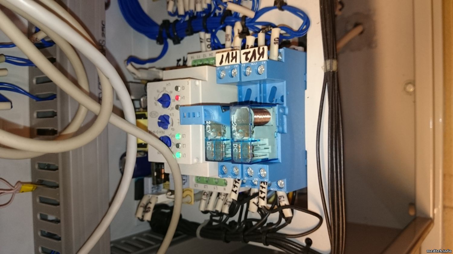

freeman123Дата: Среда, 04.Май.2016, 09:04 | Сообщение # 20
У вас сообщений: 52
Инженер медицинского оборудования
Прошу помочь разобрать с проблемой: при запуске цикла стерилизатор выдаёт ошибку: "Неисправно электропитание".
Грешу на реле напряжения. Фото после выхода ошибки:
nik_nikДата: Среда, 04.Май.2016, 13:46 | Сообщение # 21
У вас сообщений: 202
инженер по ремонту
Приморский кр.
freeman123, я бы сначала попробовал фазы перебросить на входе аппарата, мало ли где электрики "лазили". Да и, диод на реле должен гореть жёлтым цветом.
freeman123Дата: Среда, 04.Май.2016, 14:00 | Сообщение # 22
У вас сообщений: 52
nik_nik, тоже думаю фазы местами попробовать поменять.
Странность в том, что сегодня цикл включил и всё шло в штатном режиме, но на сушке выдал ошибку, и всё точно также. Хотя с самого начала ошибку выдавал в самом начале, на первом вакууме.
Спасибо, будем пробовать.

PavelSAДата: Вторник, 10.Май.2016, 05:16 | Сообщение # 24
У вас сообщений: 68
этот блочек кроме отсутствия фаз контролирует еще и перекос,там должен быть регулятор задания дельты перекоса.
PavelSA
freeman123Дата: Пятница, 01.Июл.2016, 10:49 | Сообщение # 25
У вас сообщений: 52
Проблема решилась после замены автомата на стене, был обгоревший плохой контакт. Пришлось начальству доложить чтоб электрика заставили посмотреть и заменить автомат.

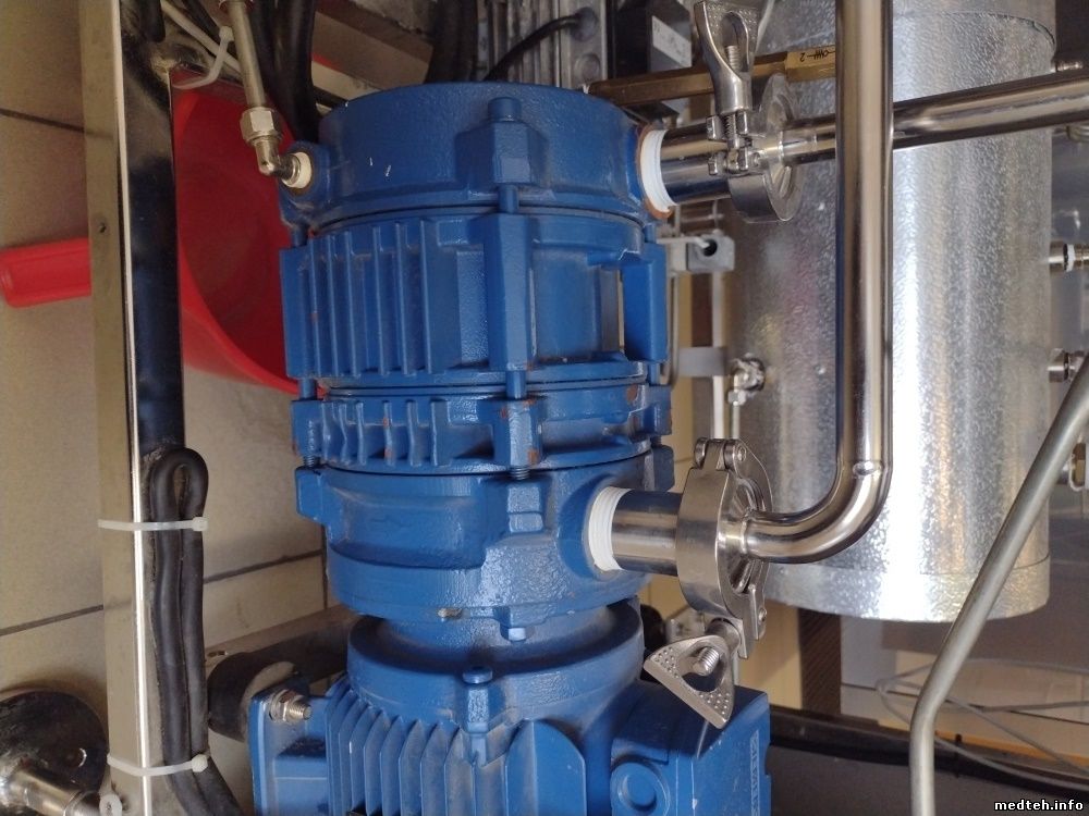

Подскажите, пожалуйста, по подключению форвакуумного ГК-100-4. Может у кого есть инструкция по монтажу и пуско-наладке. Поделитесь, пожалуйста: vladykakita@gmail.com . К нему идёт умягчитель. Есть 5 штуцеров, вроде, понятно какой уход, какой выход, но хотелось бы узнать, на 100 процентов узнать.
Разобрались! Аппараты запустили в работу.

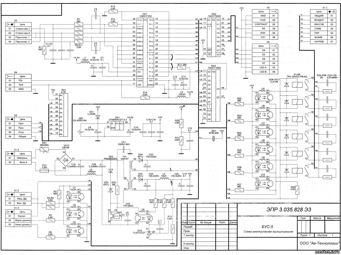

seabeeДата: Четверг, 23.Июн.2022, 08:50 | Сообщение # 36
У вас сообщений: 1319
Общей схемы на сайте не нашёл.
Схема парогенератора ГК100-5. На контакт "Пульт" приходит сигнал запуска ТЭНа.
Мы в теме: "СТЕРИЛИЗАТОР ПАРОВОЙ ГК-100-4 [ТЗМОИ] ТЮМЕНЬ".
Не морочь народу голову - какой у тебя стерилизатор?
Такая?

Стерилизатор ГК-100-4 New (ГПД-100-4) 2019 г.вып. При импульсах вакуума, на втором вакууме зависает на -24 КПа. При этом от
+30 кПа снижается давление быстро и зависает. В ручном режиме работает. При сушке выдаёт -95 кПа. Т.е при втором импульсе
помпа сильно разогревается и перестаёт создавать вакуум.
Что делали:
1. Водяная пробка в канализации и напор воды из неё при работе соседнего парового стерилизатора. Изменение выхода канализации. Не помогло.
2. Ставили обратный клапан на выходе в канализацию. Не помогло.
