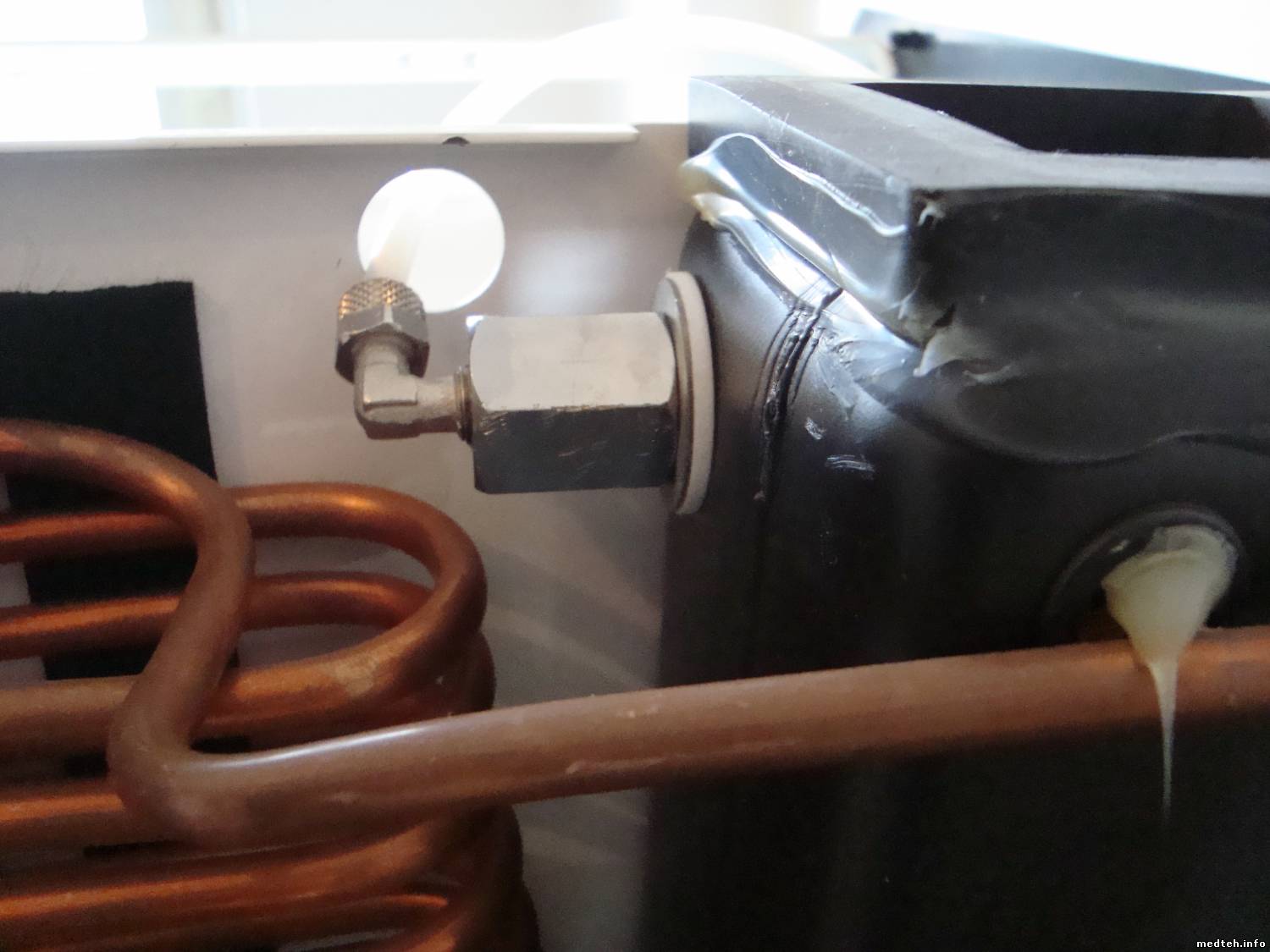

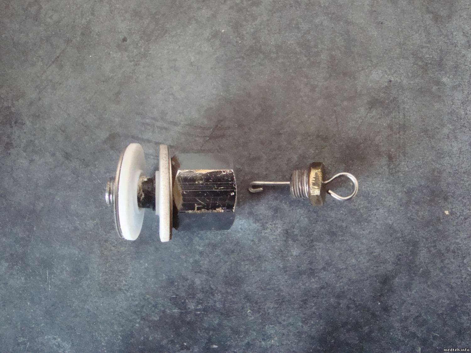

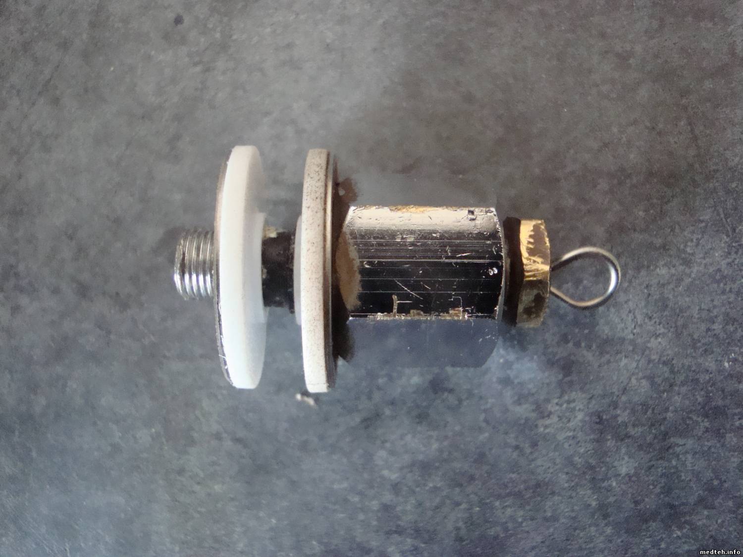

Коллеги,помогите дать правильное название детали автоклава,ее функциональное назначение и где ее можно купить. Спасибо.
zx19Дата: Воскресенье, 05.Авг.2012, 16:48 | Сообщение # 2
Похож на предохранительный клапан. Только как первое фото связано с другими? на нем просто штуцер с трубкой, а дальше фотографии клапана. Найти можно.
YRA46Дата: Понедельник, 06.Авг.2012, 00:15 | Сообщение # 3
Стоматология, Стерилизация
г. Курск
AleksaNdr181, не знаю как правильно называется, фотки тоже смутили в плане последовательности, возможно это дроссель, видел на таком автоклаве, смысл его в том что из камеры постоянно через этот дроссель выходит пар/воздух...постоянная продувка так сказать...(.вакумной сушки у него нет...вода закачивается кнопкой
medtech161Дата: Понедельник, 06.Авг.2012, 11:09 | Сообщение # 4
У вас сообщений: 31
Дроссель и есть, через него сбрасывается некоторое количество пара, проволочка служит для прочистки дросселя, подёргайте её туда сюда, отверстие прочищается. В чём проблема?

Правильное название "жиклер выпуска воздуха" (или пара) Ставится либо перед предохранительным клапаном либо отдельно. Функция простая, сбрасывать излишки давления в камере. Жиклер калиброванный, для каждой модели автоклава свой. Покупать только у оф. диллеров, ни какие самодельные жиклеры ставить нельзя.
У меня автоклав tuttnauer с такой же системой
Выдержка из паспорта:
КАК ПОЧИСТИТЬ ЖИКЛЕР ВЫПУСКА ВОЗДУХА
ПРЕДУПРЕЖДЕНИЕ !
Перед выполнением этого убедитесь в том, что автоклав НЕ подключен к электросети и в камере нет давления.
1. Снимите круглую крышку резервуара.
2. Просунув тонкую отвертку или другой подходящий предмет в колечко жиклера, осторожно подвигайте его вперед-назад несколько раз.
3. В случае необходимости замены жиклера дождитесь пока автоклав остынет и давление упадет до нуля, прежде, чем заменить его.

Жиклер подключен напрямую к стер.камере параллельно предохранительному клапану. При отключенном жиклере вода в емкости не бурлит. Может быть на штоке жиклера должно быть резиновое кольцо или что-то типа этого? В этом случае при нагреве холодный воздух будет вытеснятся из камеры через этот клапан,а дальнейшее повышение давления пара закроет его.
